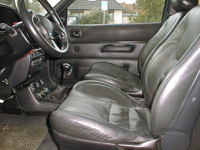

Die Ledersitze sind jetzt verbaut.
Ich hatte eine Ausstattung FL gekauft, da passen die Sitzkonsolen nicht in den VFL. Die Bodengruppe hat vorne noch einen Querträger, der beim FL nicht mehr da ist.
Man kann die Konsolen aber umbauen:
- 2 Plastikschrauben unter der Sitzschale ausschrauben.
- Sitzkissen kann man dann rausheben.
- 4 Muttern von den Konsolen abschrauben
- Sitzschienen austauschen
Passt alles zusammen. Die Gurtschlösser bleiben dann auch wie gehabt VFL am Mitteltunnel verschraubt.

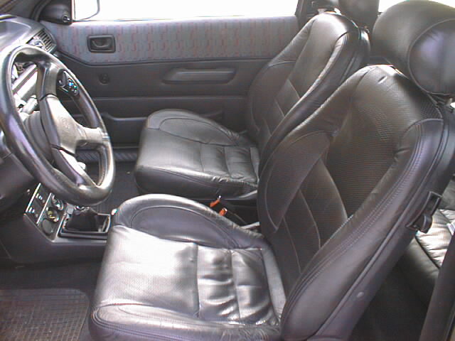

BeitragVerfasst am: 06.02.2014 16:47    Titel: Antworten mit Zitat
Die Türpappen sind auch verbaut.
Der Innenraum ist soweit fertig.
