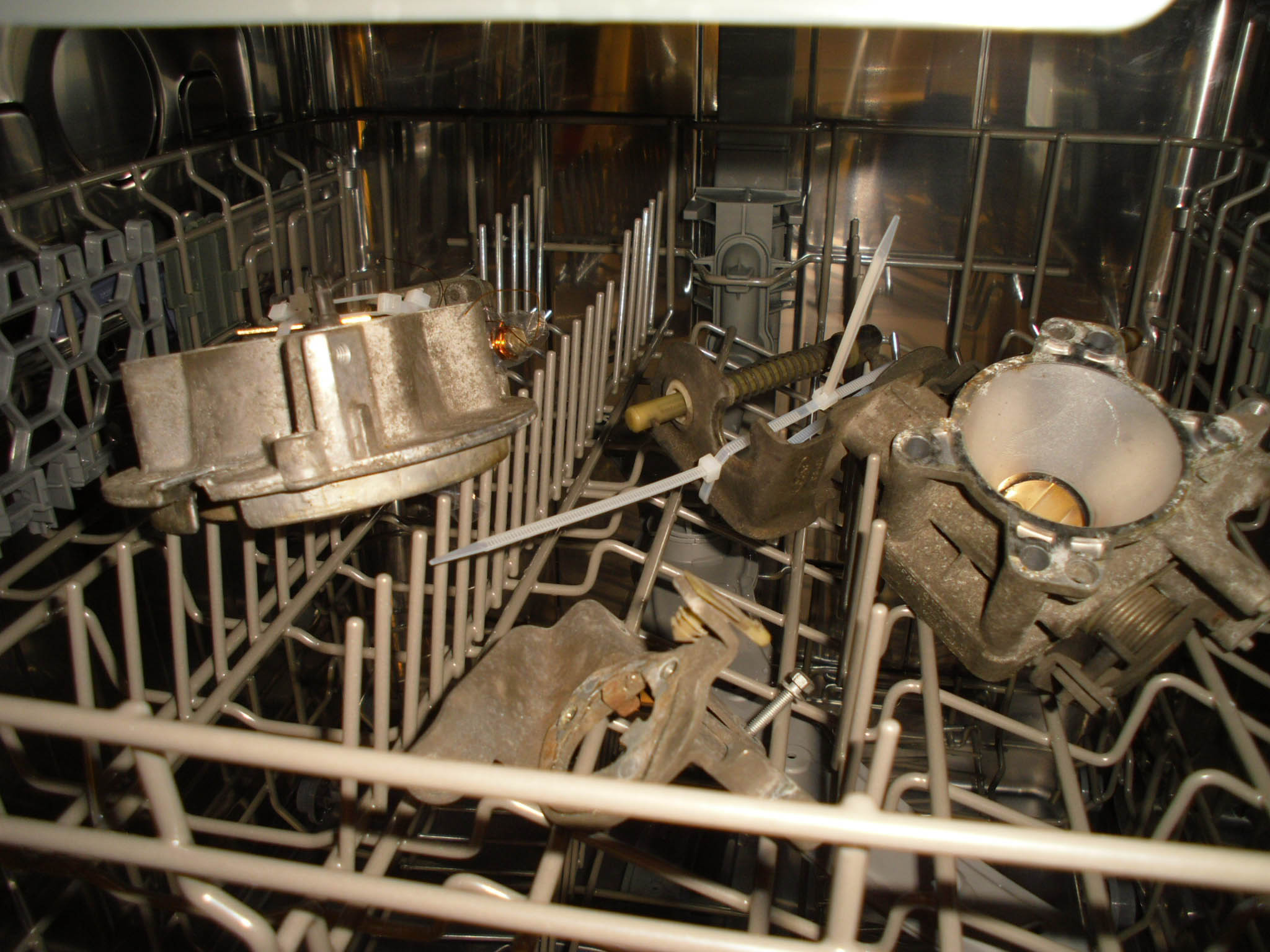

Ich hab mir gestern mal meinen Weber Vergaser aus dem alten 1.1er aus dem Keller in die Bastelecke geholt.
Ich habe das Teil zerlegt, ein dutzend Bilder dabei gemacht und in die Spülmaschine gestellt.
Als Waschgang wählte ich 2,20Stunden und dachte mir nach gut 40min...werfe ich mal nen Tab nach.
Jetzt ist mir aufgefallen, das die Aluteile alle sauber aber angelaufen sind.
Gibt es die Spülmaschine betreffend einen guten Tipp, wie ich Fettrückstände runter bekomme ohne das mir das Alu anläuft und teils so Schimmelartige Ausblühungen bekommt?
Gut gut.... Wasser und Salz uuund noch Wärme... schon aggressiv genug, mit dem Tab eigentlich selbsterklärend, trotzdem klappt das bei anderen wunderbar.
Was mach ich falsch ? nachdenken

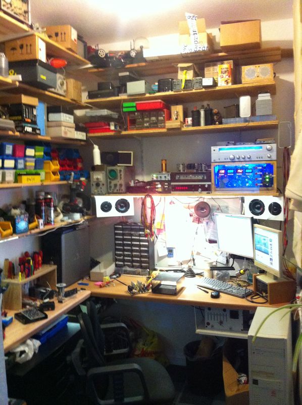

meine "Bastelecke".... :-)

Vergaserteile in der Spülmaschine VOR dem waschen.

Statt Tabs solltest du "normales" Pulver nehmen. Die Tabs sind "n-in-1", das Pulver in der Regel nur der Reiniger.
Glanzspüler, Regeneratorsalz und anderes brauchst du nicht. Ob 2.20 Stunden ok sind, weiss ich nicht, welche Temperatur hast du eingestellt?

Warum glaubst du, das mein CFI nun unbrauchbar ist? Sicher, der "Trichter" unter der Einspritznadel ist angelaufen, aber das kann ich polieren. Der rest sollte doch egal sein.

Aluminum reagier auf Wasser nicht nur in dem es Anläuft sondern auch durch Auflösung, allerdings erst nach längerer Einwirkung.
Aber ich hätte vermuttet das jetzt deine Drossel sich kaum mehr bewegen lässt und am Spalt undicht, also noch undichter als vorher, geworden ist.

Also die Drosselklappe ist top. Nachdem der Spüler fertig war, hab ich mich nur kurz gewundert über den grauen Farbton im "Trichter", und dann hab ich die Federn ein klein wenig gefettet und alles funktioniert Mechanisch wunderbar.
Polieren könnte man sicher trotzdem, da es ganz bestimmt zu verwirbelungen oder so kommt Crazy Crazy Crazy
