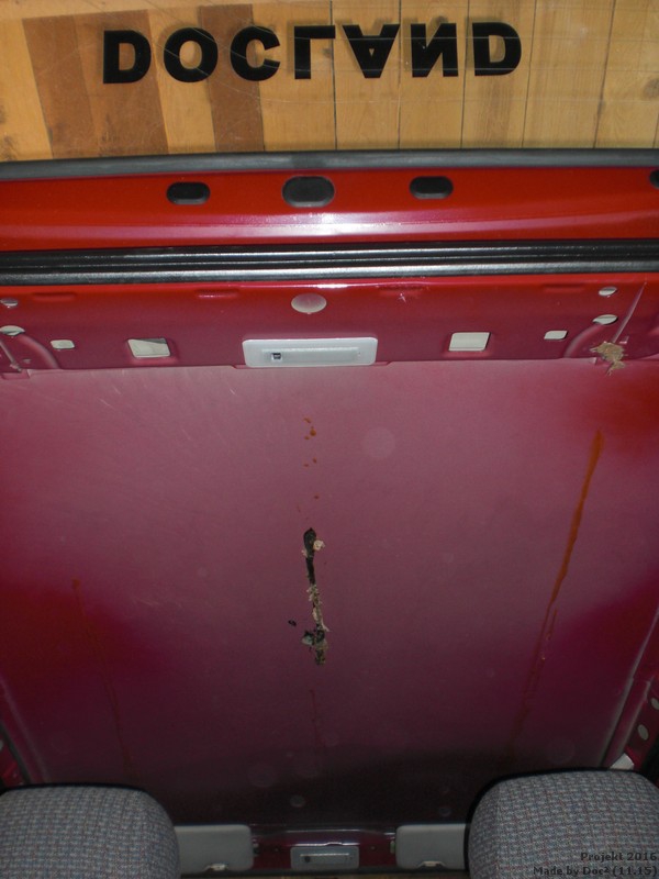

Schon beim ersten Probeinbau vom Käfig ist der Dachhimmel negativ aufgefallen.
Weil er leicht durchhing musste ich ihn mit der B-Säulenverstrebung beiseite drücken um sie aufzustellen. Außerdem bin ich an den Haken, über den hinteren Fenstern, angeeckt.
Der Dachhimmel sowie die Hacken sind aber nun demontiert und jetzt währe der Platz frei für den Einbau vom Käfig.
Jetzt wo das Fahrzeug so leer ist, keine Rücksitzbank, Dachhimmel und sonstigen Verkleidungen, gibt es beim schließen der Türen und Klappe ein „metallisches Klonk“ welches mich immer wieder an einen richtigen Rennwagen erinnert.
Das Grundieren der Käfigteile hat ganz gut funktioniert, ein paar Nasen gab es trotzdem und diesen bin ich nun schon zu Leibe gerücken mit Schleifpapier. Insgesamt bin ich aber mit der Grundierung zufrieden und am Wochenende geht es weiter – dann kommt die erste Lackschicht drauf.

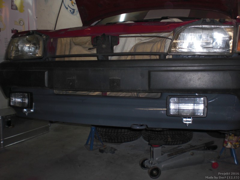

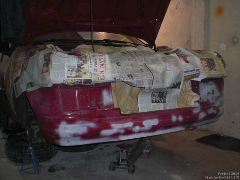

BeitragVerfasst am: 04.12.2015 22:12    Titel: Nebelscheinwerfer & Lack (1) Antworten mit Zitat
Da meine Garage nicht wirklich beheizt ist, muss ich mich bei meinen Arbeiten ein wenig nach den Witterungsverhältnissen richten. Und da erneut Temperaturen im zweistelligen Bereich vorherrschten habe ich mich mit dem Lack, beziehungsweise mit dem Rost beschäftigt.
Das dass Ausgangsfahrzeug nicht unfallfrei war konnte man auf dem ersten Blick am gerissenen Frontstoßfänger sehen. Nun als ich ihn abgenommen habe, konnte ich auch ganz klar erkennen was dieser Unfall an der Karosserie für Folgen hatte.
Neben den Verschraubungspunkten hat sich der Stossfänger ein wenig in die Frontmaske gedrückt – mehr nicht. Entsprechend ist soweit alles OK.
Außerdem habe ich bei den Demontagearbeiten einiges an Resten von einer übergekochten Batterie gefunden.
Die Nebelscheinwerfern habe ich an der frisch lackierten Front auch schon verbaut. Da die Bedienelemente im Innenraum auch schon soweit vorbereitet sind, muss ich nun nur noch ein paar Kabel ziehen und die Lampen sind fertig installiert.
Da wo die helle Grundierung aufgetragen ist, musste ich Rost wegschleifen.
Der Farbton ist etwas dunkler als ich ihn gern hätte. Der Stossfänger ist nur angesteckt.
Der Bügel ist in den Schaumstoff vom Dachhimmel gepresst.
 Dateigröße:  300.4 KB
 Angeschaut:  627 mal
