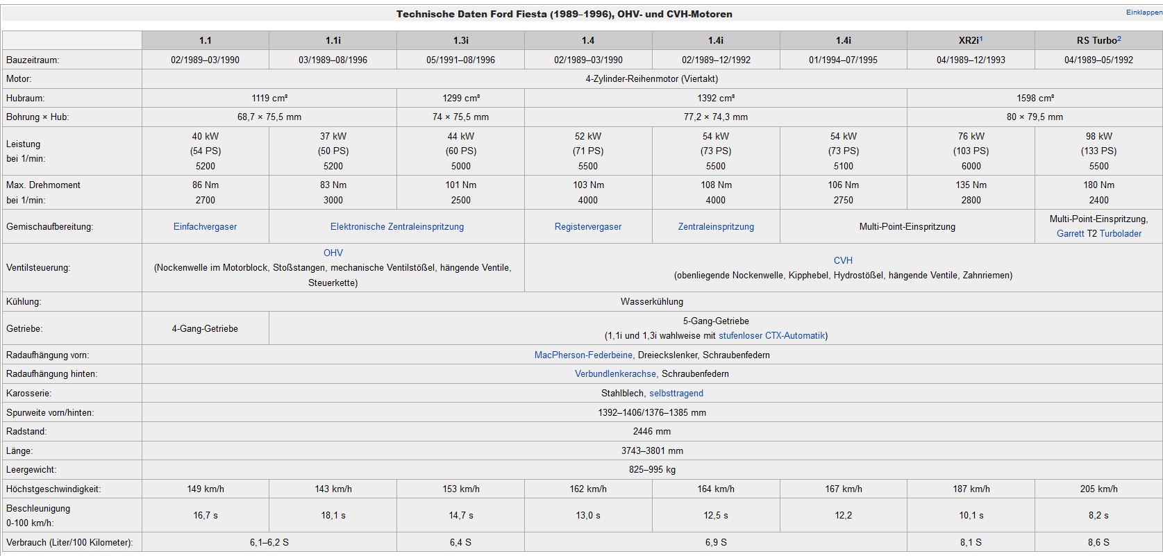

Vielen Dank für deine Antwort. Jetzt bin ich allerdings etwas verwirrt, weil die Angaben von wikipedia sich hier mit deinen widersprechen (siehe Anlage)... Confused

Wieso widersprechen?
In der Tabelle von Wikipedia steht doch genau das drin was ich geschrieben habe.
In der zweiten Spalte, unter 1,1i, welchen du auch hast, wird auf die EFI und die Kette eingegangen.

Wie kommst du darauf, dass der Wagen ein Fiesta 1.1i ist?
Ist er das denn? Ich finde keinen Hinweis darauf. Aber vielleicht seht ihr das dem Auto ja an - ich bin ja relativ ahnungslos, was das Thema Fiesta betrifft. Ich bin bei der wikipedia-Tabelle ganz linke Spalte...

Ach du Sch...e jetzt seh ichs auch. 37kw und 50PS sind ergo Spalte 2.

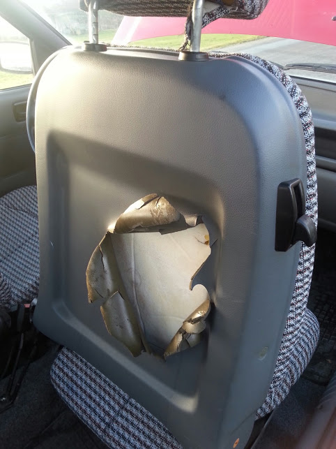

Beide Scheinwerfer waren blind, einer zudem locker und nur mit ner Holzschraube festgemacht, Gänge ließen sich sehr schlecht sortieren; reinstes Gestocher und vieles mehr.
Und was das Fass für mich zum Überlaufen brachte war die Sitzverkleidung des Beifahrersitzes. Also das war der Moment, in dem ich mich verarscht gefühlt hab. Sowas gehört in ne Beschreibung oder auf n Foto! Sieht aus, wie wenn n T-Rex reingebissen hätte grins
