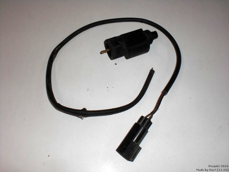

Beim Aufbocken vom Fiesta entdeckte ich ein Kabel was aus dem Motorraum hing. Nun habe ich mir die Zeit genommen mal genauer zu schauen was das war – der Getriebesensor.
Nach dem Ausflug auf dem Lausitzring, eigentlich schon beim abfahren von der Strecke, bemerkte ich die Fehlzündungen im Auspuff. Damals nahm ich an das eine Dichtung durchgebrannt währe, nun weiß ich aber das der Schubbetrieb nicht mehr erkannt wird, weil keine Signale vom Getriebe bis zur Motorsteuerung gelangen. Entsprechend spritzte diese Munter weiter ein. Nach einem neuen Sensoren habe ich schon geschaut, denn eine Reparatur ist leider nicht mehr Möglich, mit über 60 € fallen die aber relativ teuer aus. Vielleicht habe ich aber noch einen an einem Austausch-Getriebe.
Kabel bündig abgerissen, und Isolation fast auf der gesamten Länge zerbröselt.

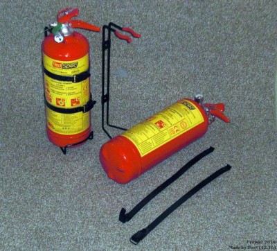

Eigentlich hätte ich schon vor längerem die Feuerlöscher bestellen können, tatsächlich habe ich es aber erst jetzt gemacht. Das ich gewartet habe war aber kein Fehler, denn unerhofft sind sie noch mal günstiger geworden. Beim Preisvergleich, welchen ich schon vor einer „Ewigkeit“ gemacht habe, musste ich feststellen das die Motorsportfeuerlöscher etwas teuerer sind als normale. Dass ich welche bei Hub-Motorsport für 45 €uro gefunden habe zeigt das sich ein Preisbergleich fast immer lohnt.

Hingegen sind die Feuerlöscher schon gekommen.

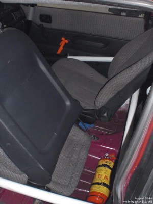

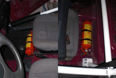

Wo hin mit den Feuerlöschern im Fahrzeug war wieder mal nicht ganz so einfach. Einer wird vorm Beifahrersitz seinen Platz finden und der andere hinter dem Fahrersitz. So ist der Plan im Moment. Siehe Anhang.

2 kg Pulver Feuerlöscher
Einer immer griffbereit, der hinterm Fahrersitz schnell zu erreichen bei geöffneter Tür.

Einen neuen Getriebesensor brauche ich erstmal nicht zu kaufen den an einem meiner Austauschgetriebe war noch ein Sensor dran.

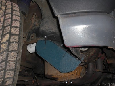

Die Radhausschale von vorne links liegt mit einem passend zugeschnittenem Spritzlappen bereit und muss nur noch aneinander genietet werden. Das ganze soll dann die Lichtmaschine vor Spritzwasserduschen bewahren.

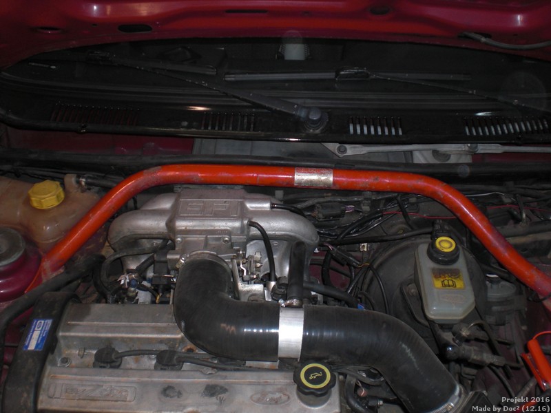

Und heute habe ich noch eine Domstrebe für die Vorderachse abgeholt, siehe Anhang.

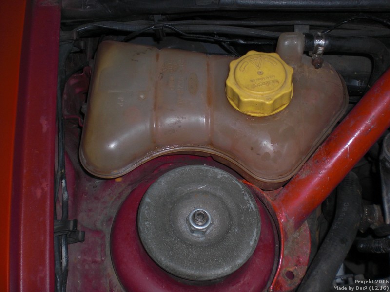

So wie das Ganze auf der Beifahrerseite aussieht werde ich wohl noch ein paar Dinge anpassen und ändern müssen.
Wirklich gut passt die Domstrebe nur auf dem Dom der Fahrerseite.
Anbringung Domstrebe Beifahrerseite Dom

Der erste Feuerlöscher ist nun auch verbaut. Die Schrauben die ich extra dafür bestellt habe, wurden erst jetzt geliefert. Beim zweiten Feuerlöscher tue ich mich noch ein wenig schwer mit der Entscheidung wie ich ihn am besten verschraube. Aber ich denke es gibt keine wirkliche Alternative und ich muss die Passformfußmatte vom Beifahrerfußraum zerschneiden.

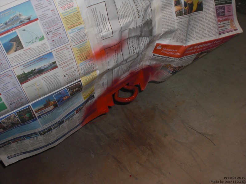

Beide Abschleppösen habe ich heute auch noch lackiert, siehe Anhang und auch noch den Flachrippenriemen der Lichtmaschine und Wasserpumpe nachgespannt.
Im Vordergrund der Feuerlöscher und im Hintergrund der Nothammer.
Großflächig abgeklebt mit auch nichts daneben geht.

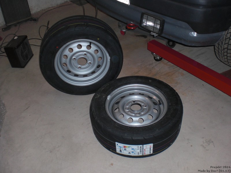

Die Reifenbestellung, welche letztes Jahr nicht mehr hat klappen wollen, ist nun schon komplett montiert. Dabei lief aber auch nicht alles Problemlos. Bereits Anfang des Jahres kamen die Nankang Reifen an und da ich die Felgen bereits da hatte sollten sie natürlich auch montiert werden. Das klappte auch, nur war eine Felge, das stellte sich beim wuchten raus, verbogen. Das Rad flatterte. Das ich mich damit nicht zufrieden geben konnte ist klar, also mussten zwei neue her, und obwohl der Kauf der Sierra Stahlfelgen fast zwei Jahre her war, hat mir der Händler die defekte Felge kostenfrei umgetauscht beim Kauf von zwei weiteren Stahlfelgen des Typs. Entsprechend laufen nun alle Räder rund und eine Ersatzfelge habe ich auch noch.
Die Arbeiten am Auto hielten sich in Grenzen, aber trotzdem ist alles geworden was ich noch in der Zeit, wie der Wagen abgemeldet ist, schaffen wollte. Unter anderem habe ich nun noch die Fahrerscheibe mit Splitterschutzfolie beklebt und damit wieder einen wichtigen Punkt abgehakt. Dabei war auch die Beklebung nicht sofort erfolgreich, denn einige Wasserblasen, unter der Folie, habe ich erst kurz vor dem Montieren entdeckt.
Im Anhang ist außerdem noch die Verlängerung vom Spritzlappen zu sehen. Dies soll vermeiden das die Lichtmaschine beim durchfahren von Pfützen nass wird.

185 60 R13 Nankang Sommerräder
 Dateigröße:  163.84 KB
 Angeschaut:  922 mal
Der grüne Gummi ist Faserverstärkt und fest genietet
