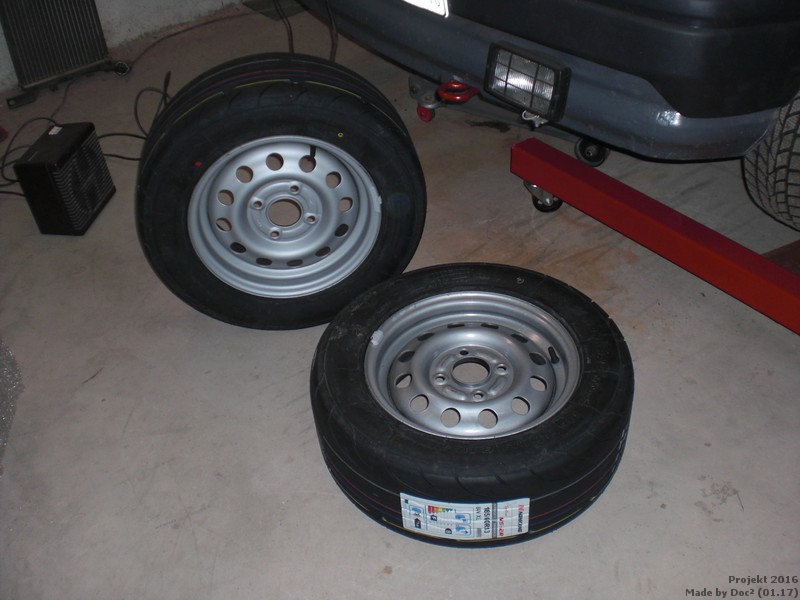

Die Reifenbestellung, welche letztes Jahr nicht mehr hat klappen wollen, ist nun schon komplett montiert. Dabei lief aber auch nicht alles Problemlos. Bereits Anfang des Jahres kamen die Nankang Reifen an und da ich die Felgen bereits da hatte sollten sie natürlich auch montiert werden. Das klappte auch, nur war eine Felge, das stellte sich beim wuchten raus, verbogen. Das Rad flatterte. Das ich mich damit nicht zufrieden geben konnte ist klar, also mussten zwei neue her, und obwohl der Kauf der Sierra Stahlfelgen fast zwei Jahre her war, hat mir der Händler die defekte Felge kostenfrei umgetauscht beim Kauf von zwei weiteren Stahlfelgen des Typs. Entsprechend laufen nun alle Räder rund und eine Ersatzfelge habe ich auch noch.
Die Arbeiten am Auto hielten sich in Grenzen, aber trotzdem ist alles geworden was ich noch in der Zeit, wie der Wagen abgemeldet ist, schaffen wollte. Unter anderem habe ich nun noch die Fahrerscheibe mit Splitterschutzfolie beklebt und damit wieder einen wichtigen Punkt abgehakt. Dabei war auch die Beklebung nicht sofort erfolgreich, denn einige Wasserblasen, unter der Folie, habe ich erst kurz vor dem Montieren entdeckt.
Im Anhang ist außerdem noch die Verlängerung vom Spritzlappen zu sehen. Dies soll vermeiden das die Lichtmaschine beim durchfahren von Pfützen nass wird.
185 60 R13 Nankang Sommerräder
