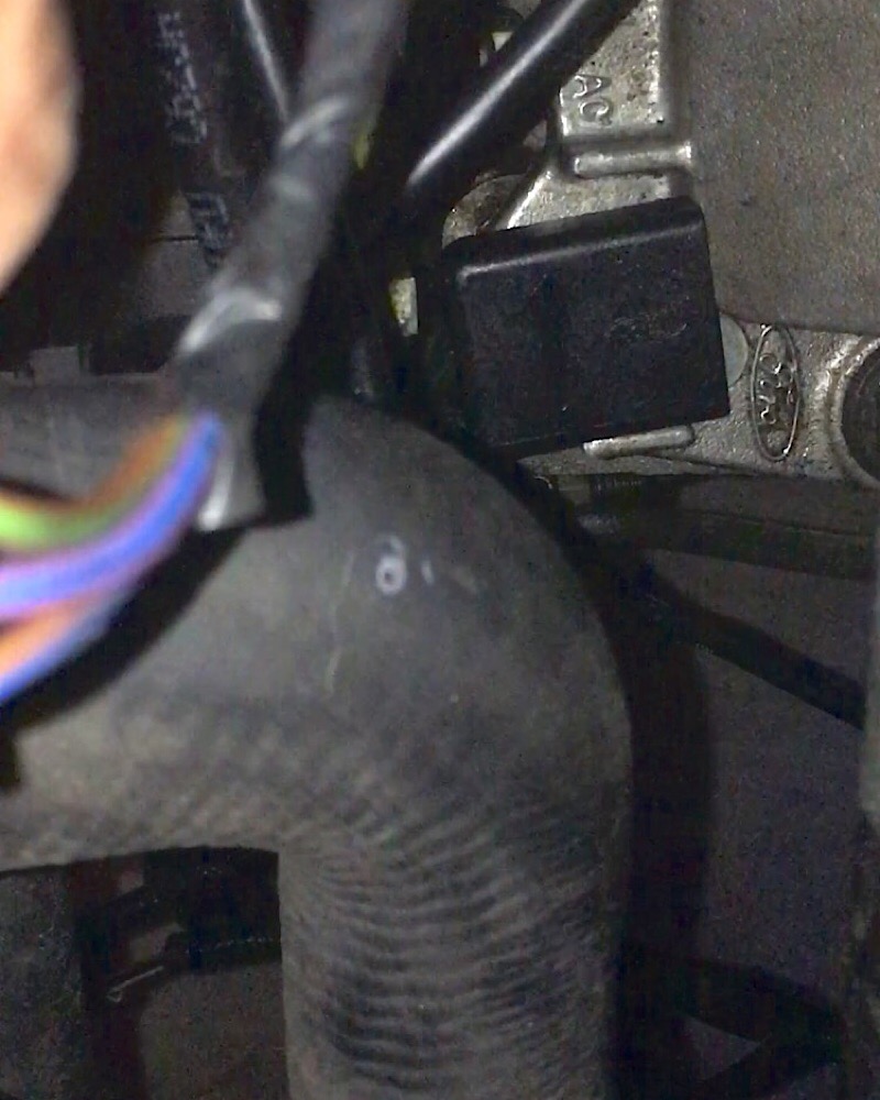

Da sieht man das schwarze Plastikteil mit dem Pfeil drauf. Sitzt oben links auf dem Getriebe.

Ich kann mir unter dieser Entlüftung nichts vorstellen, aber wenn ein Schlauch drauf passt, mach einen drauf und schau, ob sich der ölige Zustand dann ändert.
Und: auch Saubermachen hilft, das Leck zu finden. Nach dem Putzen aber keine 1000 km warten!
BeitragVerfasst am: 04.06.2018 11:46    Titel: Antworten mit Zitat
schon mal an Kühlwasser gedacht? Das riecht auch streng und der dicke Schlauch auf dem Bild sieht aus die Einer vom Kühlkreislauf.

Meine Frau war nochmal in der Werkstatt damit und es scheint wohl behoben zu sein. Die Entlüftung ( mit dem Pfeil drauf ) is wohl undicht gewesen. Is da nen Dichtring mit drin?
Muß mir das nachher erstmal erklären und zeigen lassen. Ich war ja nicht dabei
So, hab's mir mal angeguckt. Die Entlüftung war falsch verbaut. Wer und wann das war, keine Ahnung. Jedenfalls muß der Pfeil darauf nach vorn, also in Fahrtrichtung geradeaus zeigen!!!! Wenn der nach hinten ( zum Fahrer ) zeigt, kann der Druck im Getriebe derart steigen, dass das Öl rausgedrückt wird.
Seit gestern 100 km gefahren und alles trocken!!!
