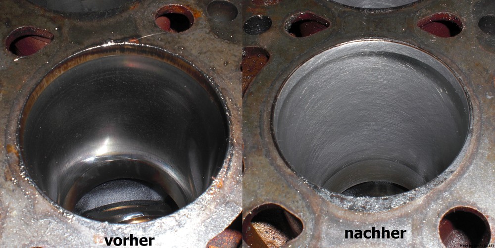

Wichtig ist: der Kreuzschliff muss wieder in die Laufbuchse.
Um das zu bewerkstelligen gibt es für den Hobbyschrauber verschieden Werkzeuge zum selbst bearbeiten:
Mit diesem Werkzeug soll nur das Schliffbild aufgefrischt oder wieder hergestellt werden. Je nach Anwender Geschick wird nach der Bearbeitung ein mehr oder weniger brauchbares Schliffbild im Zylinder entstehen was dann erst wieder im Betrieb vom komplett montierten Motor zeigen wird wie gut diese Reparatur war.
Bei dem mir vorliegenden Motor war das Schliffbild nach der Laufleistung von rund 143.000 km nicht mehr zu erkennen. Es könnte aber auch sein das die Laufleistung nicht stimmt, da der Km Zähler nur fünf Stellen hat. Der sonstige Verschleiß vom Motor würde aber zur Laufleistung passen. Aufgefallen ist beim Betrieb das enorm viel Öl verbraucht wurde. Je nach Fahrweise und Drehzahl bis 1 l auf 1000 km.
Da aber alle Kolbenringe in takt waren, das Kolbenkippen auch nicht zu stark war, waren entweder die Ventilschaftdichtungen massiv undicht, oder aber es muss am fehlenden Kreutzschliff gelegen haben.
Die Zeit das zu prüfen wird kommen sein wenn der Motor wieder ein Auto antreibt.
Das Aufarbeiten der Zylinder ist zumindest dem Anscheinen nach geglückt.
Siehe Bild im Anhang.
Der ehemals glatte Zylinder ist nun wieder komplett aufgeraut, der Kreuzschliff wirkt gleichmäßig und scheint auch nicht zu tief zu sein.
Die nach wie vor dunklen Flächen stellen den oberen und unteren Bereich der Laufbahn der Kolbenringe dar und zeigen wo der größte Verschleiß war, beziehungsweise wie viel Material beim honen abgenommen wurde.
Neben der Reibahle, sie Bild, habe ich noch einen Akkuschrauber und Getriebeöl verwendet.
Bei geringer Drehzahl habe ich die gut geschmierte Ahle ein paar Minuten im Zylinder auf und ab bewegt.
Zylinerlaufbahn vor und nach dem honen von Hand

Beim 1.3er (beim 1.1er auch?) war der "Verlust" des Kreuzschliffes ein Serienfehler. Somit hier völlig ok.
