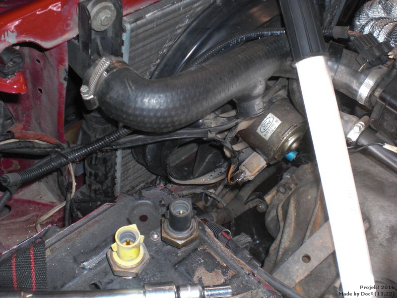

BeitragVerfasst am: 30.11.2022 19:57    Titel: Lausitzrallye, Thermoschalter, Kofferraumausbau Antworten mit Zitat
Anfang November fand wieder einmal die Lausitzrallye statt und auch wenn ich nicht selbst gefahren bin, so war ich trotzdem mit dabei.
Insgesamt war es für uns zahlreiche Zuschauer eine gelungene Veranstaltung und auch beim kurzen Plausch im Servicepark habe ich wieder ein paar Infos aufschnappen können.
Am Auto ist auch wieder was geworden.
Der Thermoschalter vom Lüfter ist nun auch ausgetauscht gegen den „gelben“, welcher etwas früher Schalten sollte und so etwas Druck aus dem Kühlsystem nimmt. Einen Heißtest habe ich noch nicht gemacht, denn der Kühlkreislauf ist noch offen wegen weitere Umbauarbeiten.
Der Schalter lag schon länger rum und ist nun endlich verbaut.
 Dateigröße:  188.16 KB
 Angeschaut:  774 mal

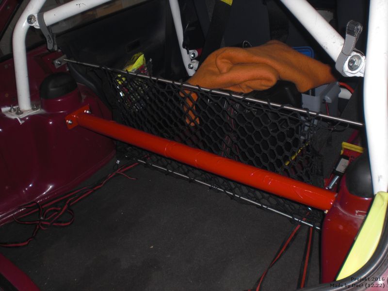

Außerdem, wie im Anhang zu erkennen, habe ich an der Stelle der ehemaligen Rücksitzbank ein Halterung eingezogen für ein Gepäcknetz.
Dieses soll verhindern das Gegenstände aus dem Kofferraumbereich sich im Fahrzeug verstreuen. Die Haltestreben aus 10 mm Edelstahl Rundstab sind an den original Rücksitzbankverschraubungspunkten verschraubt. Das netzt ist ein Universalnetz aus dem Zubehör.
Das Netzt sollte Gegenstände im Kofferraum halten.

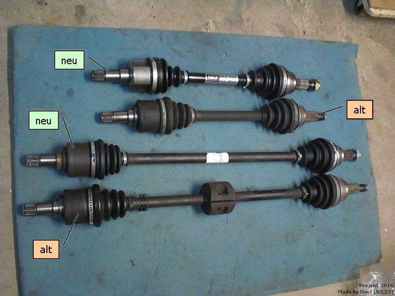

Im Januar ist wieder einiges geworden.
So habe ich mit dem Getriebewechsel begonnen und bei der Gelegenheit auch gleich die Antriebswelle der Beifahrerseite geprüft. Ergebnis: beide Gelenke haben Spiel, also defekt.
Auf die Suche nach einer neuen Antriebswelle habe ich mich noch nicht gemacht, da ich erst im März dafür wieder Geld übrig haben werde. In welchem Zustand die Antriebswelle der Fahrerseite ist weiß ich noch nicht.
Dafür hängt das Getriebe nur noch an ein paar Schrauben und demnächst kommt dann das Diesel Getriebe hinein.
Rechts Radseitig, links Getriebseitig.
Wenn nur das Außengelenk kaputt wäre hatte ich die Antriebswelle noch einmal repariert
 Dateigröße:  142.69 KB
 Angeschaut:  709 mal

Die zweite Antriebswelle, Fahrerseite, habe ich auch entnommen und musste feststellen das auch diese Spiel hat im Getriebeseitigen Anschluss. Entsprechend muss ich einen kompletten Satz kaufen. Das Geld dafür sollte im März wieder da sein.
Ansich ist das aber ok, denn es waren noch die originalen Antriebswellen mit nun über 182.000 km.

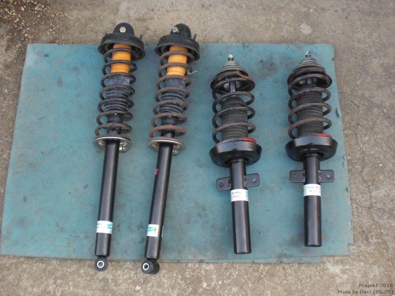

Das Fahrwerk der Vorderachse habe ich dieses Jahr wieder überprüft. Dabei ist mir aufgefallen das beide Dämpfer Spiel hatten. Nach langen hin und her und dem kompletten demontieren aller Teile des Federbeines musste ich aber feststellen das dieses Spiel prinzipbedingt in der oberen Endlage nicht zu vermeiden ist.
Entsprechend habe ich alles wieder zusammen gesetzt und im Auto verbaut.
Mal schauen wie lang das Fahrwerk noch hält, ich bin ja guter Dinge.

Auch die neuen Antriebswellen waren eine kleine Überraschung. Zunächst war es nicht ganz einfach beide Antriebswellen bei einem Händler zu bekommen. Letztendlich habe ich aber dann doch noch einen Satz gefunden. Als der an kam stellte sich heraus das die Beifahrerwelle, die längere, 9 Jahre alter Lagerbestand war (NOS). Entsprechend gab es schon ein wenig Flugrost, aber ich hoffe das die Manschetten trotzdem noch ein wenig halten.
Das Diesel - Getriebe ist nun verbaut, befüllt und ein ganz kleines Stück bin ich damit auch schon gefahren. Beim Getriebeöl habe ich auf einen Rest aus meinem Lager zurückgreifen können, so musste ich nur noch einmal 2 Liter bestellen. Dieses frische neue Getriebeöl ist nicht nur deutlich dünnflüssiger, es war auch, im Gegensatz zum honigfarbenen alten Öl, fast klar. Laut Ölhersteller ist dieses Öl für Ford Getriebe geeignet.

Zu meiner Fahrzeugvorbereitung gehört unter anderem das ich ein neues Schotterfahrwerk zusammen gestellt habe. Dieses besteht aus Bilstein B4 Stoßdämpfern rings um, in Kombination mit XR2i (1.6 8V) Fahrwerksfedern. Um dieses Fahrwerk leichter tauschbar zu machen, gegen mein Gewindefahrwerk, habe ich einen gebrauchten Satz Lenkschwenklager für die Vorderachse besorgt, aufarbeiten lassen mit neuen Radlagern und im gleichen Zuge auch noch alle anderen Radlager ersetzen lassen. Gerade die hinteren Radlager, auch wenn sie noch kein Spiel hatten, sind mittlerweile fürchterlich laut geworden.
Außerdem habe ich nach dem Osterlauf in Annaberg-Buchholz einen neuen Helm gekauft, welcher schon eine Weile bei mir bereit liegt. Den Helm ist auch schon geprüft, dieser ist für die nächsten Slalom-Veranstaltungen zulässig und den Rest dieser Saison zulässig im Gegensatz zum Alten, dessen Normung abgelaufen ist.
Als Bereifung nutze ich dieses Mal ein paar ältere (mit Absicht) Falken Ganzjahresreifen und falls diese beschädigt werden, oder so, nehme ich noch zwei alte Winterreifen als Ersatz- Tausch-Räder mit. Da ich die Reifen auf Schotter nicht ausgiebig testen kann, muss ich hoffen das das gut passt, auf Asphalt zumindest funktionieren die Ganzjahresreifen recht gut.
Ich hatte gehofft das mysteriöse Geräusch an der Vorderachse mit dem Tausch der Radlager auch beseitigen zu können – das hat aber nicht geklappt.
Beim Einstellen vom Fahrradtacho, auf die neue Fahrwerkshöhe, ist mir aber aufgefallen das der Schwingungsdämpfer auf der Beifahrerantriebswelle nicht richtig fest angeschraubt war. Ursache dafür war der Hersteller-Aufkleber welcher genau an dieser Stelle war. Scheinbar hat sich der Schwingungsdämpfer nun durch den Aufkleber gearbeitet und damit Spiel gehabt.
Bei der nächsten längeren Etappe werde ich testen ob das Geräusch wirklich weg ist.
Bei der ersten kurzen Proberunde mit dem „Schotterfahrwerk“ und den Ganzjahresreifen musste ich feststellen das dieses eine sehr große Umgewöhnung für mich bedeutet. Das Gewindefahrwerk, auch wenn es recht weich war, war deutlich straffer, besser gedämpft und das Fahrzeug hatte eine spürbar geringere Wankneigung.
Die Bildstein B4 Stoßdämpfer sind im Lowspeed-Bereich zu straff, in der Highspeed-Stufe zu schwach. Damit entsprechen sie dem aktuellen Trend der serien Stoßdämpferabstimmung.
Insofern kein Grund zu Beanstandung, schon gar nicht wenn man berücksichtigt das diese Stoßdämpfer Serienstoßdämpfer-Ersatzteile sein sollen.
Hauptkaufgrund für mich war aber das sie Gasdruckgedämpft sind und verhältnismäßig Günstig mit knapp unter 250 €uro für alle vier. Insofern könnte ich einen Defekt leichter hinnehmen. Die Federn sind für die Hinterachse recht gut, für die Vorderachse aber tendenziell zu weich, zumindest auf Asphalt.
Bilstein B6 Stoßdämpfer sind für den Fiesta Mk3 nicht mehr verfügbar und andere „bessere“ Stoßdämpferoptionen sind mir nicht bekannt. Der Markt für Stoßdämpfer für den Fiesta Mk3 ist mittlerweile doch recht überschaubar geworden.
Nach der Veranstaltung werde ich bereichten ob und wie alles gelaufen ist.

Hast du eigentlich PU Buchsen verbaut? Und eine Fahrwerksstrebe (vom XR2i) vorn?
Beiträge: 2942
BeitragVerfasst am: 17.06.2025 16:29    Titel: Antworten mit Zitat
Aktuell hat das gesamte Fahrwerk noch die original Gummi-Buchsen verbaut.
Bislang hatte ich, und das verwundert mich selbst, noch überhaput keine Probleme mit den Buchsen. Speziell mit denen der Vorderachse welche normalerweise mit Tieferlegungen aller Art eher nicht so haltbar sind.
Die Querlenkerverstrebung ist seit 2016 verbaut. Seit dem hatte ich sie immer dran.
