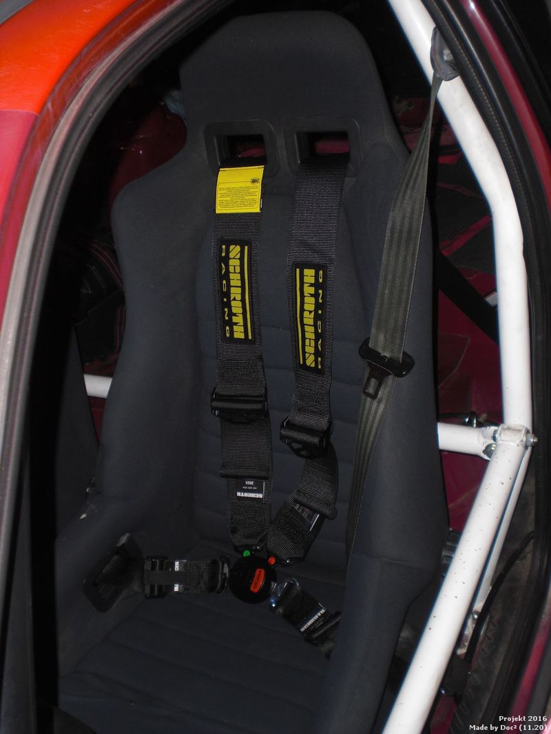

Die Gurtmontage war wirklich ein Kinderspiel.
Die serienmäßigen Verschraubungspunkte lagen ja schon frei, ich musste nur die alten Schrauben austauschen mit den Ringösen. Beim Beckengurt ging das aber leider beim Verschraubungspunkt auf dem Tunnel nicht. Dafür war die Gewindelänge der mitgelieferten Ringbolzen zu kurz. Drum musste ich noch längere bestellen. Diese kam auch recht schnell und der Gurt von der Fahrerseite ist nun auch schon komplett montiert und eingestellt.
Das neue Sitzgefühl ist in Verbindung mit den Sitzen gewaltig, man fühlt sich wie festgeschraubt.

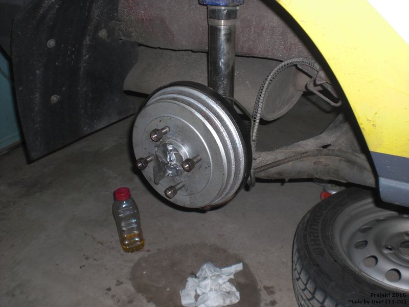

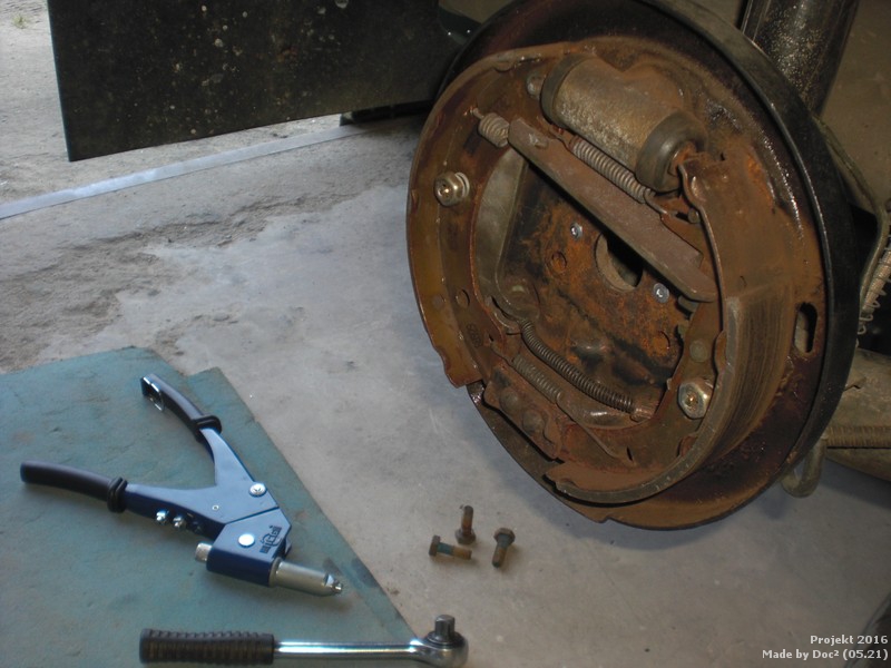

Und die erste kleine Trommelbremse ist nun auch schon getauscht.
Es war nicht ganz einfach die alte Bremse zu demontieren, die Trommel lies sich nur sehr mühsam ziehen. Die Montage der
neuen Bremse ging zunächst auch nicht leichter, aber ich habe dann heraus gefunden das die Bremsbacken schwimmend gelagert sind und noch ein paar andere Kleinigkeiten. Jetzt ist die erste Seite schon getauscht, und die andere wird nicht lange auf sich warten lassen.
Mit FIA und Straßenzulassung, aber ohne Freigabe für HANS

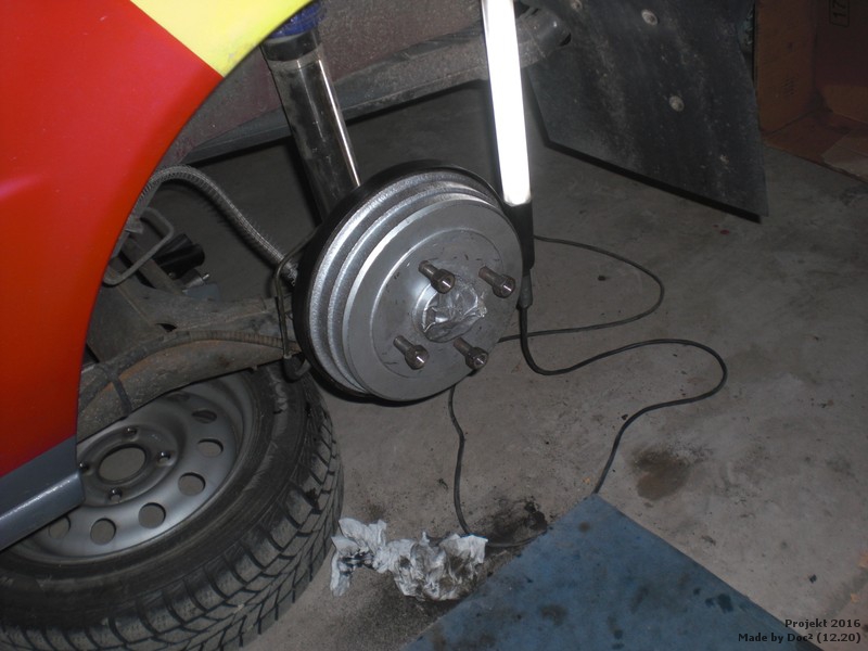

Die zweite Trommelbremse ist nun auch schon wieder montiert und soweit angeschlossen.
Was noch fehlt ist das Entlüften vom Hydrauliksystem. Meine Erste Fahrt in der neuen Saison wird direkt zu einer KFZ-Werkstatt gehen um die Bremse und Handbremse prüfen zu lassen auf Gleichmäßigkeit und Funktion. Da alle Teile vor der Montage gängig und auch gut aussahen gehe ich davon aus das hier nichts schief gehen wird.

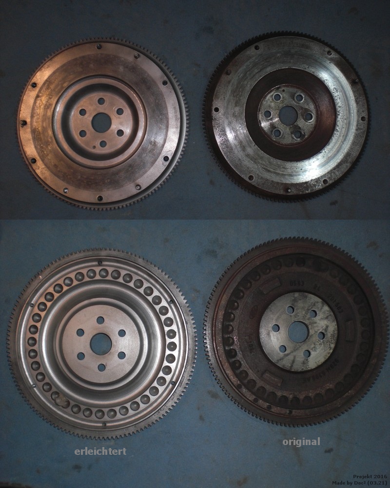

Kurz vor Weihnachten habe ich außerdem die Schwungscheibe zum bearbeiten eingeschickt.
Den Kontakt hatte ich von einer größeren Kleinanzeigen Internetseite.
Die Erleichterung soll inklusive Feinwuchten sein und wird meinem Wunschgemäß für motorsportliche Anwendung mit Straßennutzung ausgeführt. Die Schwungsscheibe ist noch nicht wieder zurück, aber ich rechne Anfang Januar damit.
Mit den Erfahrungen von der Beifahrerseite war der Austausch hier recht einfach und auch ein wenig schneller.

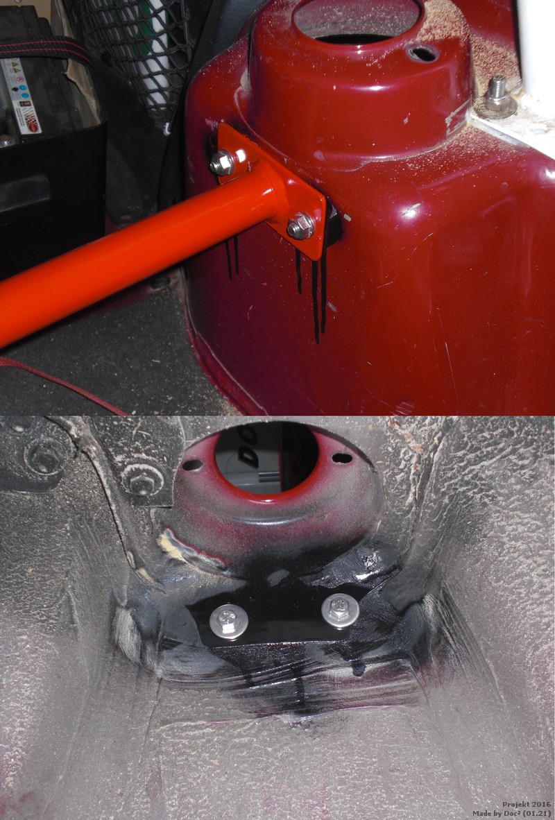

Die Hinterachs-Domstrebe, welche nun auch schon wieder etwas länger bei mir herum lag, ist nun auch verbaut. Ursprünglich hatte ich dafür zwei massive Edelstahlgegenplatten eingeplant, diese kamen aber nicht zur Anwendung, da ich feststellen musste das im Radhaus die Blechüberlappungen dazu geführt hätten das diese Platten nicht komplett getragen hätten. Drum wurden es nun etwas dickere rostfreie Karosseriescheiben.
Das Lackieren der doch arg vermackten Domstrebe habe ich ganz gut hinbekommen und nun erstahlt diese wieder in dem so typischen Wiechers rot, so wie die auf der Vorderachse auch.
Als die Domstrebe verbaut war, kamen auf den frischen Lack, rings um die Bohrlöcher, noch drei, vier schichten Unterbodenschutz, damit auch hier wirklich nichts gammeln kann. Und damit ist die Hinterachse nun wieder komplett.

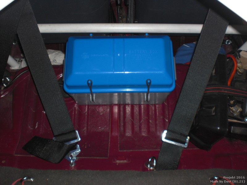

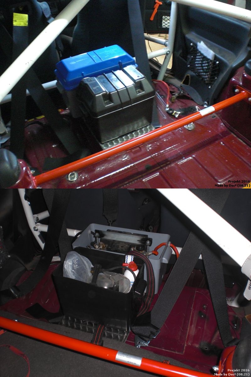

Den Gurte der Beifahrerseite habe ich nun auch mehr oder weniger komplett eingebaut, beziehungsweise Einbaufertig vorbereitet. Dazu gehörte auch das ich den einzelnen original Verschraubungspunkt, zwischen den Sitzen, bei der Handbremse, wieder auf Serie zurück gerüstet und mittels Schroth-Gurt-Verschraubungs-Gegenplatten zwei neue Verschraubungspunkte für die Ringösen eingebaut habe. Jetzt sollte es auch keine Probleme bei der Abnahme geben sowie die volle Sicherheit im Ernstfall.
Nur konnte ich den Gurt der Beifahrerseite noch nicht komplett montieren da hier der Batteriekasten im weg ist.
Da dieser Batteriekasten ohne hin keine wirklich gute Lösung war ist hier nun Ersatz gekommen. Der neue Batteriekasten wird in Waage montiert und wird auch komplett dicht sein so das hier auch keine Gefahr mehr besteht, egal was passiert.
Die neue Einbauposition habe ich schon geprüft, jetzt fehlt mir nur noch ein passend gebogenes Blech was dort hinkommen muss. So lange das aber noch nicht da ist, werde ich noch alles so lassen wie es ist, denn vorerst funktioniert es ja.
Beim bearbeiten der Schwungscheibe gab es noch ein kleines Problem.
Leider kannte sich der Bearbeiter nicht so gut mit Ford Schwungscheiben aus, weswegen er leider die 36-1 Markierung weggedreht hat. Seine Arbeit war aber ansonsten gut und die Schwungscheibe hat rund 1,5 kg an Masse verloren, Gewicht jetzt noch 6,5 kg.
Das ist für meinen ersten versuch in der Richtung ok und nun wo er neue Schwungscheiben bekommen hat sollte es beim nächsten Anlauf klappen.

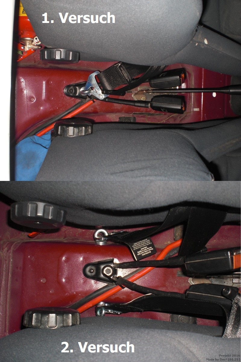

Verschraubungspunkte im Kofferraum undim Radhaus. Die Aufnahme im Radhaus zweigt die Verschraubung noch ohne Unterbodenschutz.
 Dateigröße:  450.02 KB
 Angeschaut:  1056 mal
Der erste Versuch zeigt die einfache ASnbindung, beim 2. Versuch mit den neuen Verschraubungspunkten
 Dateigröße:  385.25 KB
 Angeschaut:  1053 mal
Batteriekasten Flüsigkeits- und Gas-Dicht für bis zu 100 Ah Batterien. Das heißt im Batteriekasten hätte ich sogar noch ein wenig Platz.
 Dateigröße:  164.54 KB
 Angeschaut:  1076 mal
BeitragVerfasst am: 01.02.2021 11:08    Titel: Antworten mit Zitat
Zeig mal bitte mehr Details vom Batteriekasten, vor allem die der Innen aussieht und wie der befestigt wird.

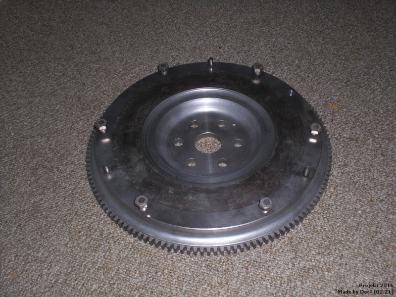

Die neuen Schwungscheiben, der zweite Versuch mit der Bearbeitung, sieht wieder gut aus und diesmal sollte auch alles dran sein was notwendig ist.
Um die Schwungscheibe einzubauen muss natürlich das Getriebe ab, was das ganze ein wenig aufwendiger macht, aber das Dieselgetriebe steht ja schon länger zum Einbau bereit insofern fällt das jetzt alles zusammen.
Die kühlen Temperaturen im Februar haben die Arbeit zwar nicht unmöglich gemacht, aber mit meinem kleinen Heizlüfter gegen die knackigen Minusgrade anzuheizen macht wenig sinn. Drum habe ich erste gegen Ende Februar damit begonnen.

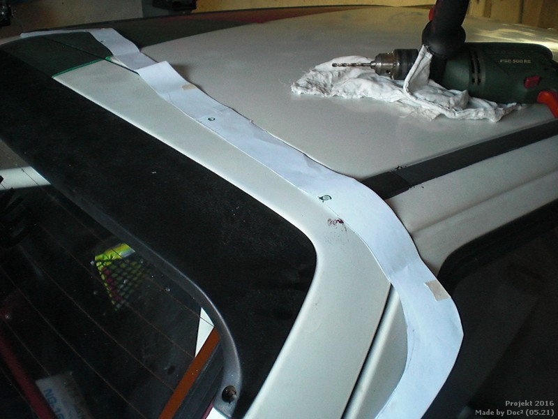

Immer noch hat es mich interessiert was hinter meinem Fahrzeug die Luft macht. Das heißt wie könnte man die Aerodynamik der 30 Jahre alten Fiesta Karosse ein wenig verbessern? Und bei meinem Recherchen hat sich heraus gestellt das es eben doch nicht egal ist ob man einen Dachkantenspoiler hat oder eben nicht. Deswegen habe ich gleich zwei gebrauchte gesucht und auch gefunden. Der auf dem Bild zu sehende wird nicht verbaut. Ich habe außerdem noch einen schwarzen, ohne Lack, welcher verbaut werden soll. Farblich passt das ein wenig besser und ich brache keinen zusätzlichen Aufwand mit der Lackierung zu treiben.
Rund 1,5 kg leichter und natürlich mit Titan-Schrauben.

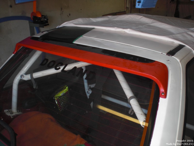

Eine Anleitung wie ich den Spoiler befestige habe ich schon gefunden.

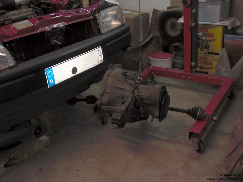

Der Getriebewechsel ist nun endlich geschafft und alles drum herum passt nun auch ein wenig besser. Aber eines nach dem anderen.
Der Ausbau vom alten 1.3er Getriebe war nicht so schwer und beim ziehen der Antriebswellen wurde klar das dieses Getriebe nun wirklich nicht mehr so toll ist/war.
Das Öl war recht dunkel und hatte einen metallischen Schimmer. Mit diesem Getriebe habe ich schon einiges durch, denn es war original in meinem Chianti, bis zum Wechsel auf das 1.6 16V Getriebe, und jetzt war es für ein paar tausend Kilometer auch noch im Rallye Auto. Oder mit anderen Worten es hat doch sehr unter mir gelitten.
Der Austausch der Schwungscheibe lief gut, bis auf die Montage der alten Kupplung auf die erleichterte Schwungscheibe. Die Titan Grade 2 Schrauben, M8x16, waren leider zu weich. Eine ist mir abgerissen und die anderen habe ich vermutlich stark geschädigt. Die Erkenntnis daraus ist das Grade 2 erst ab M10 funktioniert. Darunter muss auf Grade 5 zurück gegriffen werden. Die Kupplung war noch gut entsprechend war hier kein Ersatz notwendig.
Das Diesel Getriebe hat sich fast von allein montiert. Ich musste zwar ein wenig drücken, drehen und schieben, aber letztendlich war alles nur halb so schlimm. Das Getriebe hat auch neue Wellendichtringe bekommen, mein erster Versuch. Vorher hatte ich immer auf die altern gebrauchten vertraut. Aber leider habe ich bei der Montage die Dichtringe zu tief ins Gehäuse gedrückt, so das nun die Wellendichtringe nicht mit den Antriebswelleninnengelenken abdichten können.
Das bedeutet das die Antriebwellen noch mal raus müssen. Neue Wellendichtringe sind bereits bestellt und werden in den nächsten Tagen eingebaut.
Das Öl was aus dem Dieselgetriebe rausgelaufen ist sah deutlich besser aus als bei meinem alten. Ich hoffe das Beste.
Vor der Montage habe ich es mir niocht nehmen lassen noch ein vergleichbild zu machen.

Das alte 1.1/1.3 Getriebe am Haken von meinem umgebauten Motorhalter
 Dateigröße:  178.54 KB
 Angeschaut:  1007 mal

Die Schwungscheibe ist gut verarbeitet, keine Unwucht, aber wenn ich es nicht wüsste dann würde ich das fehlende Kilo Schwungmasse nicht bemerken.

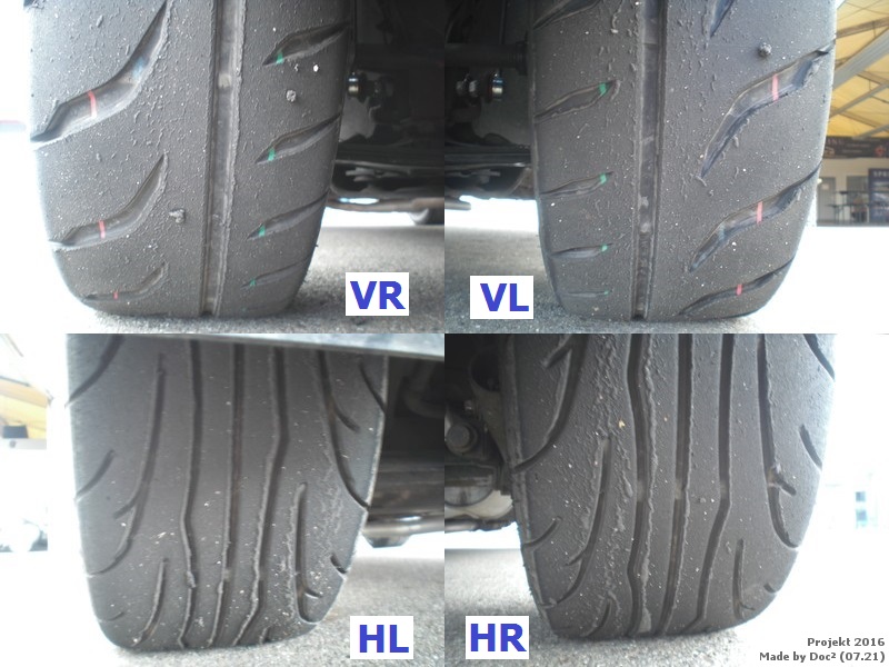

Der Fahrradtacho war auf die abgefahren Nankang Reifen eingestellt, welche aber nicht montiert waren, zeigte aber Werte an welche deutlich näher am realen GPS-Wert waren als das was die Tachonadel anzeigte.
Da aber die Abweichung vom Tacho ungefähr 10 % Beträgt kann ich davon ausgehen das scheinbar alles ok ist. Mit dem alten 1.1/1.3 Getriebe habe ich so eine Messfahrt nicht gemacht, deswegen kann ich nicht sagen ob hier eine deutlich Verschlechterung / Abweichung vorliegt, oder nicht.

Der Dachkantenspoiler lag jetzt schon wieder eine Weile bei mir herum, es wurde Zeit das er ans Auto kommt. Die Schablone war schnell gemacht und die erste Probemontage, siehe Bild, hat gut funktioniert. Nur ein Loch passte nicht gleich auf Anhieb.
Der Spoiler muss aber noch einmal ab, denn die Löcher müssen noch konserviert werden, dann erfolgt die Endmontage.
So einfach wie diesesmal habe ich noch nie eine Bremse zerlegt bekommen.
Die Niete welche die GTrägerplatte halten haben bislang auch noch gefehlt, sind jetzt aber auch drinn.

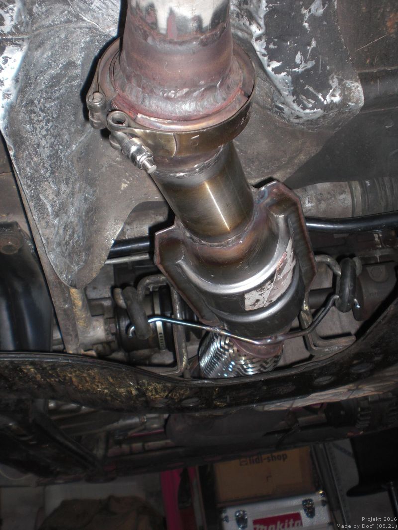

BeitragVerfasst am: 29.06.2021 08:23    Titel: KAT x 2, Motorhalter, Kleinigkeiten Antworten mit Zitat
Die nächste Hauptuntersuchung wirft schon wieder ihre Schatten voraus und um sicher die Abgasprüfung zu bestehen muss ein neuer KAT unter das Auto.
Auch ohne Messsonde ist für mich zu erschnüffeln das hier keine volle Wirkung mehr vorhanden ist. Aber das kenne ich ja schon vom letzten Mal. Die billigen Keramik KATs halten nur maximal 2 Jahre.
Auf dem Bild im Anhang ist zu erkennen wie der neue KAT samt Anschlüssen form annimmt.
Ein HJS Metall liegt auch noch herum, diesen werde ich aber erst einbaufertig vorbereiten wenn der neue Keramik KAT sicher funktioniert. Der Grund warum ich zwei Kats zurecht machen will ist die Erfahrung das Metall KATs auch nicht immer eine dauerhafte Lösung sind.
Aber erst der Versuch wird zeigen ob das HJS Qualitätsprodukt eine Abgasprüfung besteht.

Die Prüfung der Trommelbremse habe ich auch auf der Fahrerseite erfolgreich abgeschlossen.
Alles dicht, alles funktioniert. Nur einstellen müsste ich die Handbremse nun noch, damit der Hebel nicht ganz so hoch gezogen werden müsste.
Der Dachspoiler hat nun auch seine endgültige Position auf der Heckklappe eingenommen.
Angeklebt habe ich ihn aber nicht, denn es stehen ja noch Lackarbeiten aus.
Ein kleines Problem gibt es aber nun, zwei M4 Karosserie Scheiben klimpern nun durch die Heckklappe. Ich hoffe das die irgendwann den oberen Bereich verlassen und sich unten beim Schloss wieder finden wo ich sie dann bei Gelegenheit heraus nehmen kann.
Im Vordergrund der HJS KAT im Hintergrund der fast fertig geschweißte Karamik KAT.
 Dateigröße:  194.25 KB
 Angeschaut:  909 mal

Der lang ersehnte Ausflug auf die Rennstrecke war wieder ein großes Ereignis, wenn auch nichts Besonderes. Vorab habe ich noch die Toyo R888R auf die Vorderachse und die beiden letzten verbliebenen Nankang NS-2R auf die Hinterachse gesteckt. Ob diese Kombination funktioniert war nicht ganz klar, aber es stellte sich raus das die alten NS-2R noch immer gut sind und die R888R auch vernünftig funktionieren. Auf der Bremse hätte ich die R888R noch mehr fordern können, aber beim Herausbeschleunigen und in der Kurvenfahrt zeigte sich das diese Reifen auch keine Wunder bewirken können. Nach einer Slalom Veranstaltung wüsste ich vermutlich mehr. Vorerst steht aber fest das die Kombination sicher läuft und gut Haftung aufbaut. Das Ablaufbild der Reifen habe ich im Anhang beigefügt. Eine Analyse überlasse ich jedem selbst.
Leider konnte ich meinen Lauf nicht beendet. Nach 10 Minuten habe ich den Rundkurs verlassen da ich Probleme mit dem Kupplungsnachsteller hatte. Was damit los ist muss ich erst noch heraus finden. Die Kupplung und das Getriebe selbst sind aber ok.
Die neue Übersetzung vom Diesel Getriebe hat für mich gut funktioniert. Für die engen Ecken vom Spreewaldring war der zweite Gang ideal, für die schnelleren Geraden musste ich aber immer kurz in den dritten Gang. Der neue Helm war auch gut, genauso wie die Gurte welche mich sicher im Sitz gehalten haben. Leider gibt es keine Videoaufnahmen, ich konnte das Aufnahmegerät nicht mehr während der Fahrt einschalten.
Luftdruck war natürlich passend eingestellt.
Reifenformat 185/60R13
 Dateigröße:  143.24 KB
 Angeschaut:  878 mal

Wie bereits im letzten Beitrag erwähnt waren die Vorbereitungen für die Montage vom Batteriekasten angelaufen – nun ist schon alles installiert.
Das Blech hatte schon fast die richtige Form, nur ein wenig zurecht biegen und kleinen Anpassungen waren nötig. Die Löcher zum Verschrauben habe ich auch gleich gebohrt und letztendlich blieb nur noch die Montage im Fahrzeug.
Das war nicht ganz einfach da manche Schrauben verdeckt waren, zum Beispiel durch den Tank, aber nach einiger Fummelei, hatte ich dann doch alles fest bekommen. Insgesamt halten nun 7 Schrauben, 3 x M6 (10.9) und 4 x Blechschrauben das Untergestell und die Batterie selbst wird, wie nach DMSB-Vorschrift, von den zwei M10 Gewindestangen auf dem Blech und im Batteriekasten gehalten.
Ich bin zuversichtlich das hier nichts abreißt.
Im Anhang ist zu erkennen wie das ganze nun aussieht.
Neben dem grauen Batteriekasten steht der alte schwarze, welcher nun als Werkzeugkasten fungiert.

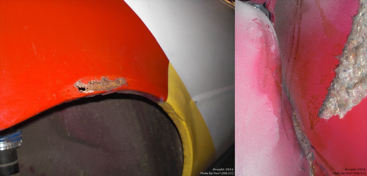

Bei den Vorbereitungen für die anstehende HU habe ich auch mal den Radlauf vom Kotflügel hinten Rechts „abgeklopft“. Dabei ist mein Schraubendreher durch den Lack in den Innenraum gerutscht.
Trotz Korrosionsvorsorge hat sich hier der Rost von Innen nach Außen durch gefressen und nun muss ich hier auch noch mal dran.
Oben Probemontage,
unten Fertig montiert.
Aktuell ist aber noch ein Ladekabel hinzu gekommen und die alten Verschraubungslöcher sind verschlossen.
 Dateigröße:  324.89 KB
 Angeschaut:  873 mal

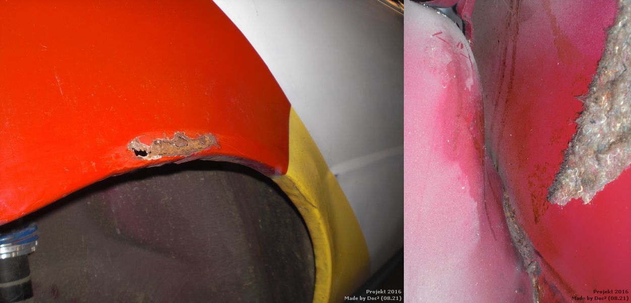

Man kann sehen das ich dort Fett reingesprüht habe, aber zu wenig. Nach der Reparatur wird hier gefluttet.
 Dateigröße:  267.74 KB
 Angeschaut:  859 mal
