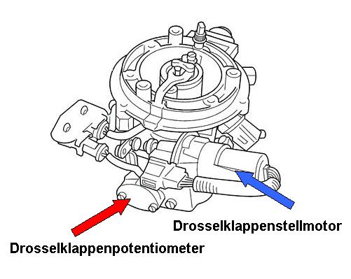

BeitragVerfasst am: 25.07.2007 19:44    Titel: Antworten mit Zitat
Das Problem habe dich damals seiner Zeit behoben, in dem ich mal den komplette Ansaugtrackt mit Bremsenreiniger gereinigt habe.
Ich bin dabei Folgendermassen vorgegenagen:
1 Luftfilterkasten abmontiert.
2 Sichtkontrolle der Einspritzung
3 mit Bremsenreiniger alles Ausgespüht, also einfach von oben mal rein in den Ansaugtrackt.
Damals, ich war noch unwissen, aber das war so mit das intiligenteste was ich mir vorstellen konnte zu tun, aus heutiger Sicht sage ich mal: "nicht verkehrt, nicht unbedingt Notwendig, aber es schadet wenigstens nicht".
Wo ich damals so weit war und schon mal alles ab hatte, hab ich mir auch noch die übrigen Teile der Einspritzung angesehen.
Unter anderem auch den Drosselklappenstellmotor, er macht die Drosselklappe wieder auf, wenn sie zu ist, um das Standgas anzuheben, ausserdem registriert er ob die Drosselklappe zu ist oder nicht und arbeitet dann dem entsprechend.
Vor dem Stellmotor ist ein Hebelchen mit einem Teller dran, dieser berühert, wenn die Drosselklappe zu ist, den Stellmotor und bei mir war auf diesem Teller eine
(4) Schmutzablagerung, die ich dann noch restlos entfernt hatte.
Danach ist dieses Problem nicht mehr bei mir aufgetreten.
Es könnte bei dir auch das Drosselklappenpotentiometer sein, denn was du beschreibst ist, unter anderem, eine der Stufen hin zum Komplettausfall von diesem Sensor.
Bei mir habe ich aber erst nach weit über einem Jahr den Sensor austauschen müssen nach dem sozusagen kein Standgas vorhanden war, nur noch das Notprogramm.
Die Ventile die nierenspender meint sind die Ein- und Aus-Lassventile über die der Motor seine Frischgase bekommt und die Abgase los wird.
Die Ventile sind angetrieben von der Nockenwelle über "Stossstangen" und Kipphebel mit Stellschrauben. Und der spezifische Abstand der Kipphebel zu den Ventilen sollte immer genau der Vorgabe entsprechen mit der Motor kraftvoll und Efizent arbeiten kann.
BigBen, du als ehemaliger HCS, und immer noch 1,3er Fahrer müsstest es eigentlich besser wissen, den bei den HCS Motorn, wie du ja auch weisst, ist dir Nockenwelle nicht zusehen, ausser man baut den Motor aus.
Das Drosselklappenpotentiometer ist entweder schwarz oder rot und der Drosselklappenstellmotor messingfarben.
 Dateiname:  CFI mit Beschreibung (von hinten Fahrerseite).jpg
 Dateigröße:  35.66 KB
 Heruntergeladen:  961 mal

BeitragVerfasst am: 26.07.2007 14:12    Titel: RE: Antworten mit Zitat
Erstma vielen Dank für deinen ausführlichen Kommentar Doc²...
Ich hab mir (aus Zeitgründen) bisher nur das Poti angesehen
und die Einspritzung sah eigentlich auch ganz sauber aus, aber es schadet sicher nicht sich die Teile noch mal genau anzusehen, denn ich habe vielleicht Dreck übersehen...

Nach dem säubern vom Poti haben die Symptome ein wenig nachgelassen und das Gas fühlt sich"straffer" an, aber wo genau der Wurm drinsteckt(e) kann ich noch nicht sagen;denke mal das da mehrere Faktoren zusammenkommen

BeitragVerfasst am: 02.08.2007 13:13    Titel: Antworten mit Zitat
Habe gesamte Einspritzvorrichtung eingehend geprüft und gesäubert.
Problem fast vollständig beseitigt.
(Lag zum grössten Teil am Poti denk ich)
