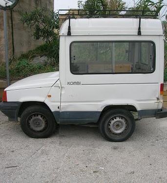

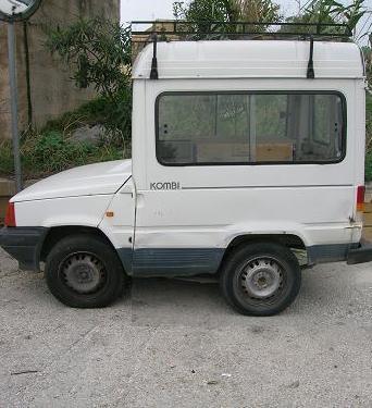

Ich habe vor einer weile auchmal einen Crash-Test von diesem, oder einer ähnlichen Fahrzeuggesehen.
Die Kiste sah danach ungefähr so aus (siehe Anhang).
