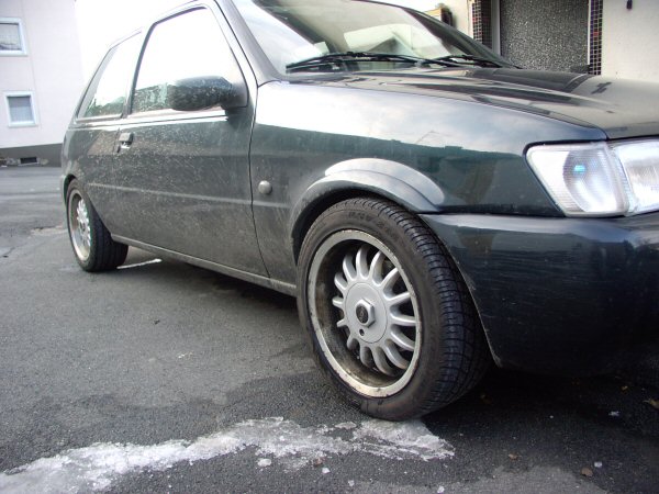

Mit dem original Fahrwerk schleifen die schon? Ach ja die Rad-Reifen Kombination ist nicht unbedingt falsch, oder? Ich hab hier nen Gutachten von BCW-Felgen da sind auch 195/50 R15 fürn Fiesta dabei,allerdings mit Auflagen. Was hast du denn für ne ET?
Hierletzt hab ich mal 15" ET24 drauf gehabt mit 195/50 R15 und das ging noch einigermaßen. Mein Fahrwerk soll 35mm tiefer sein. Unten mal nen Bild.

Die ET wiess ich nicht. es sind Original RS-Felgen, glaube vom Escort. Schau morgen noch mal nach. Die passen so ganz sicher nicht drunter. Besonder hinten schleifen die erheblich.
BeitragVerfasst am: 27.02.2006 10:55    Titel: Antworten mit Zitat
innen oder aussen?
und die ET ist da doch sehr wichtig.
