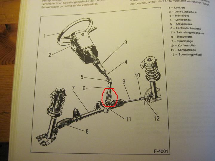

Vielen Dank für die Ratschläge! Habe das Buch "So wird's gemacht" vor mir liegen - Seite 128 - DIE LENKUNG
WD40 auf's Kreuzgelenk hat leider keine spürbaren Verbesserungen gebracht.
Bzgl. der beschriebenen Lenkgetriebemanschetten (falls evtl. jemand auch die o.g. Lektüre hat):
Sind das die Manschetten, die in dem Buch S. 128 auf der Abbildung F-4001 als Nummer 8 gekennzeichnet sind?

Besorg dir das Teil neu, (Sehe Bild) und schon ist die Lenkung wieder ok. Unser Fiesta hatte das auch mal, neues Gelenk rein und gut ist.

BeitragVerfasst am: 18.03.2013 15:04    Titel: Antworten mit Zitat
Er kann aber Recht haben, ist sehr oft das Kreuzgelenk.

BeitragVerfasst am: 18.03.2013 19:20    Titel: Antworten mit Zitat
Scharly @ 18.03.2013 15:04 hat folgendes geschrieben:
Nicht nur bei den blauen, sonder auch bei den roten Fiesta hatten wir das Problem. Wie gesagt, hab es ausgetauscht und ab dann war wieder Ruhe. Daumen Hoch

BeitragVerfasst am: 18.03.2013 22:06    Titel: Antworten mit Zitat
Forenopa-Erwin @ 18.03.2013 19:20 hat folgendes geschrieben:
Wie gesagt, hab es ausgetaucht und ab dann war wieder Ruhe. Daumen Hoch
Ich würde darauf tippen, und das Kreuzgelenk erneuern.
