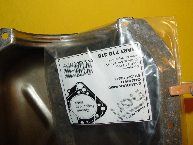

Hatte da also die Karre hochgebockt und den rechten Innenkotflügeleinsatz entfernt, um im Radkasten ein bißchen Rost wegzumachen, da fällt mir so ein fetter Rostpickel seitlich auf der Ölwanne ins Auge. Ich kratze das Ding weg und was passiert? Ich habe eine Ölquelle erschlossen. Gut, besser so, als wenn man beim Fahren von einem plötzlich ölleeren Motor überrascht wird. Also alles abgebaut, Ölwanne raus, saubergemacht und - hoffentlich - alle löchrigen Stellen zugeschweißt, zumindest die die schon sehr verdächtig aussahen. Blöderweise ist beim Ausbau eine der Korkdichtungen der 4-teiligen Ölwannendichtung zerrissen, so daß ich dachte, man gönnt sich am Besten eine neue. Also zu ATU gefahren, wo ich sie einst schon mal geholt hatte (damals war der Motorsimmerring zum Getriebe kaputt). Sollte ja kein Problem sein. Ok, anscheinend gibt's baujahrabhängig zwei Typen, wie ich dort auf dem Display sehen konnte, aber vorrätig hatte man sie dort diesmal nicht, also wäre nur bestellen und warten und wieder hinfahren gegangen. Wollte die Karre aber möglichst rasch wieder zusammenschrauben, so daß ich dachte, daß ich sie dann auch gleich irgendwo über's Internet ordern könne. Das erspart mir die Fahrerei und länger dauert es auch nicht. Außerdem war der Preis von damals 17 Euro auf inzwischen stattliche knapp 30 Euro gestiegen.
Und nun beginnt das Drama. Gucke, suche und finde eine preiswerte Dichtung über Ebay bei Wagner Autoteile in Berlin (Auktionsnr. 230992184105), wobei in der Fahrzeugliste für Ford Fiesta III, GFJ, 11 , 1989/03-1995/12, 1119 ccm, 37 KW, 50 PS explizit als Einschränkung drinsteht: "bis Baujahr: 1992/04".

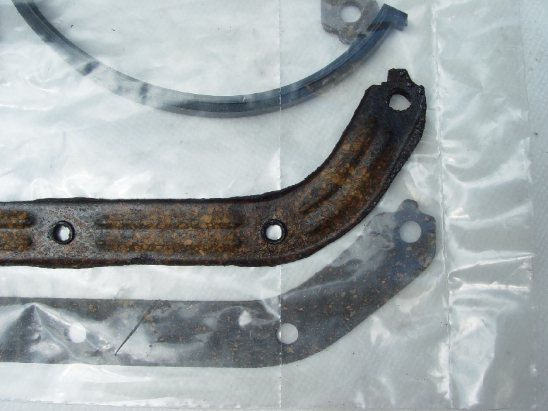

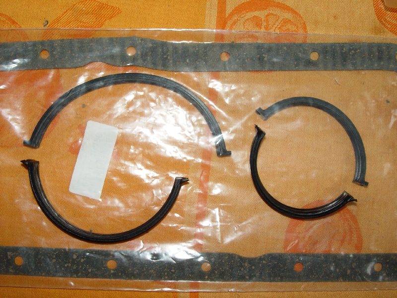

Super, exakt das sollte doch die richtige sein. Bestellt und auch zügig erhalten. Problem: Sie paßt nicht zu meiner Ölwanne und zwar ist die erhaltene Dichtung offenbar für einen etwas größeren getriebeseitigen Flansch. Es sind beidseitig 9 Bohrungen, die Kontur paßt auf den ersten 8 auch perfekt, nur beim letzten Loch fluchtet da gar nichts, und die alte Dichtung ist rund einen Zentimeter länger, wobei auch der Abbiegewinkel anders ist . Die beiliegende getriebeseitige Halbrunddichtung ist größer (ca. 18,5 cm lang) als die, die drin war (ca. 15,5 cm).
Habe also angerufen, worauf man mir einen anderen Dichtungssatz geschickt hat, diesmal von einem anderen Hersteller, aber offenbar wieder die falsche.
Ich bin jetzt etwas perplex. Wo liegt der Fehler? Für welches Modell sind die gelieferten Dichtungen und wie finde ich die passende heraus? Was wurde ab 05/1992 geändert?
Habe mal bei Elring geschaut. Die unter der Nummer 103.960 gelistete Ölwannendichtung soll bis 04/1992 sein und sieht nach Bildvergleich aus, als könnte sie die passende sein.
Kann hier jemand für Erhellung sorgen?

Habe am Samstag endlich eine passende Dichtung bekommen, nachdem ich das alles selbst mittels Teilenummern von Glaser und Elring rechecherchiert habe, was wo ab welchem Baujahr passen muß.
Jetzt habe ich eine von Elring (Teilenummer 103.960), die wie auch auf der Elring-Seite korrekt zu lesen ist, für die GFJ-Modelle bis 04/1992 paßt (1100er, Motortyp G6A) und die ich allerdings auch bezahlen mußte.
Was für ein Drama. Bin gespannt, wie das Trallala mit der Rücksendung der beiden falschen Dichtungen und Kostenrückerstattung ausgeht ...
