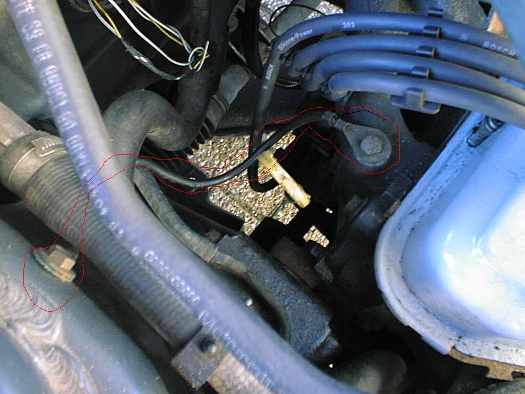

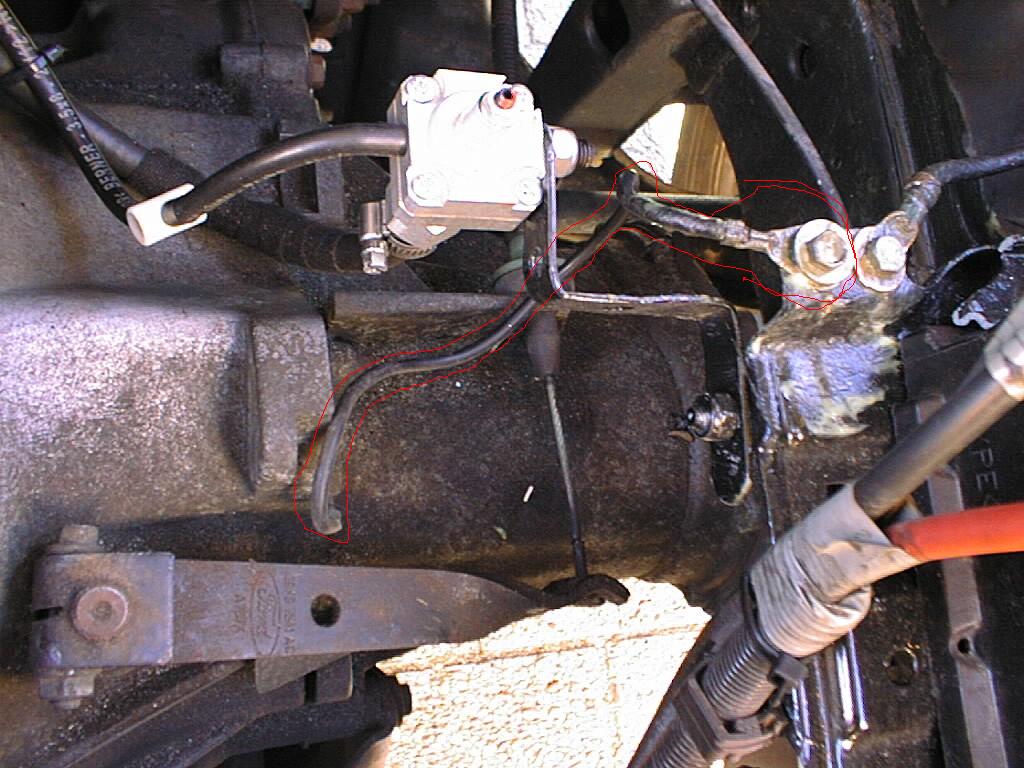

Kann es sein, dass der Fiesta Mk3 keine Masseverbindung zwischen Motor und Karosserie hat? Speziell der OHV-Motor.
Bei mein Orion (Zetec) geht jeweils eins von der hiteren Hebeöse zum linken Dom und eins vom Getriebe Nähe Ausrückhebel zum rechten Längsträger.
MfG Sven
BeitragVerfasst am: 29.09.2013 16:49    Titel: Antworten mit Zitat
Doch der MKIII hat zwei Masseverbindungen.
1. von Batterieunterteilblech zum Getriebe
2. vom Zylinderkopf zum Federbeindom Links
siehe auch die Bilder.

BeitragVerfasst am: 29.09.2013 17:12    Titel: Antworten mit Zitat
Also das am Getriebe hab ich definitiv nicht dran, das andere müsst ich noch mal schauen. Auf der Seite hängt ja bei mir der Servobehälter und Schläuche. Wobei deiner ja nen Vorfacelift ist?
