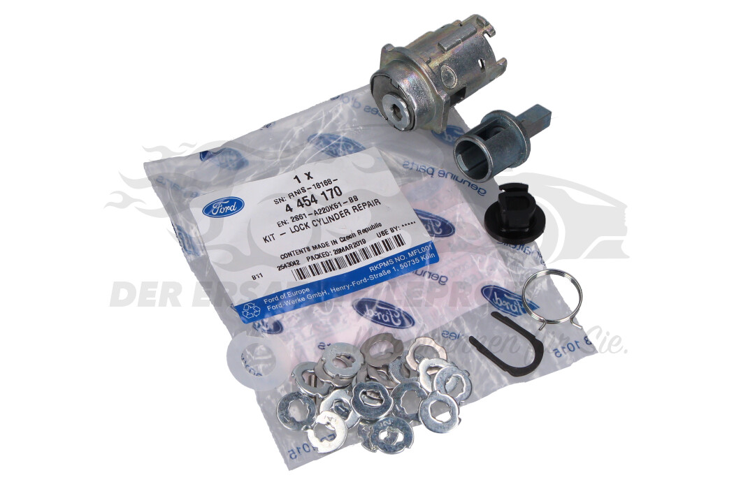

Moin moin,
wir haben selbiges Problem mit dem Schließzylinder der Fahrertür beim 2004 Fiesta, zu ja, auf manchmal.
Habe herausgefunden, dass es ein Reparatur Set 4454170 gibt, mit dem das Problem behoben werden kann.
Hat das jemand schonmal ausprobiert?
(Plättchen für die Schlüsselcodierung, leider haben wird den Schlüsselcode nicht... traurig )
Wolle
Ford Fiesta 2004, 80 PS, Durashift
