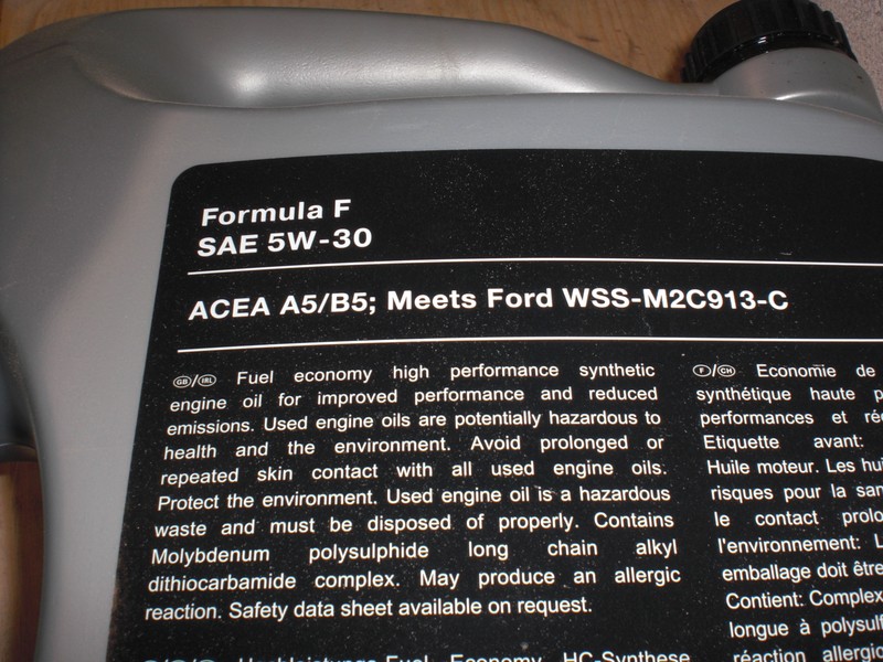

Ford Formular F SEA 5W30 ACEA A5/B5
Das A4 und B5 steht in dem Fall für ein Premium-Leichtlauföl, das gibt aber auch schon die die Bezeichnung 5W30 wieder, weiter kann man entnehmen das dieses Öl verlängerte Serviceintervalle ermöglicht.
Das A und auch das B bedeuten das dieses Öl sowohl für PKW Benzin- als auch kleine Diesel-Motoren geeignet ist. Nicht aber für Fahrzeuge mit Partikelfilter.
Motorenöl speziel von Ford für Ford
