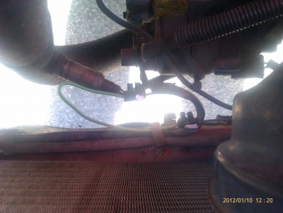

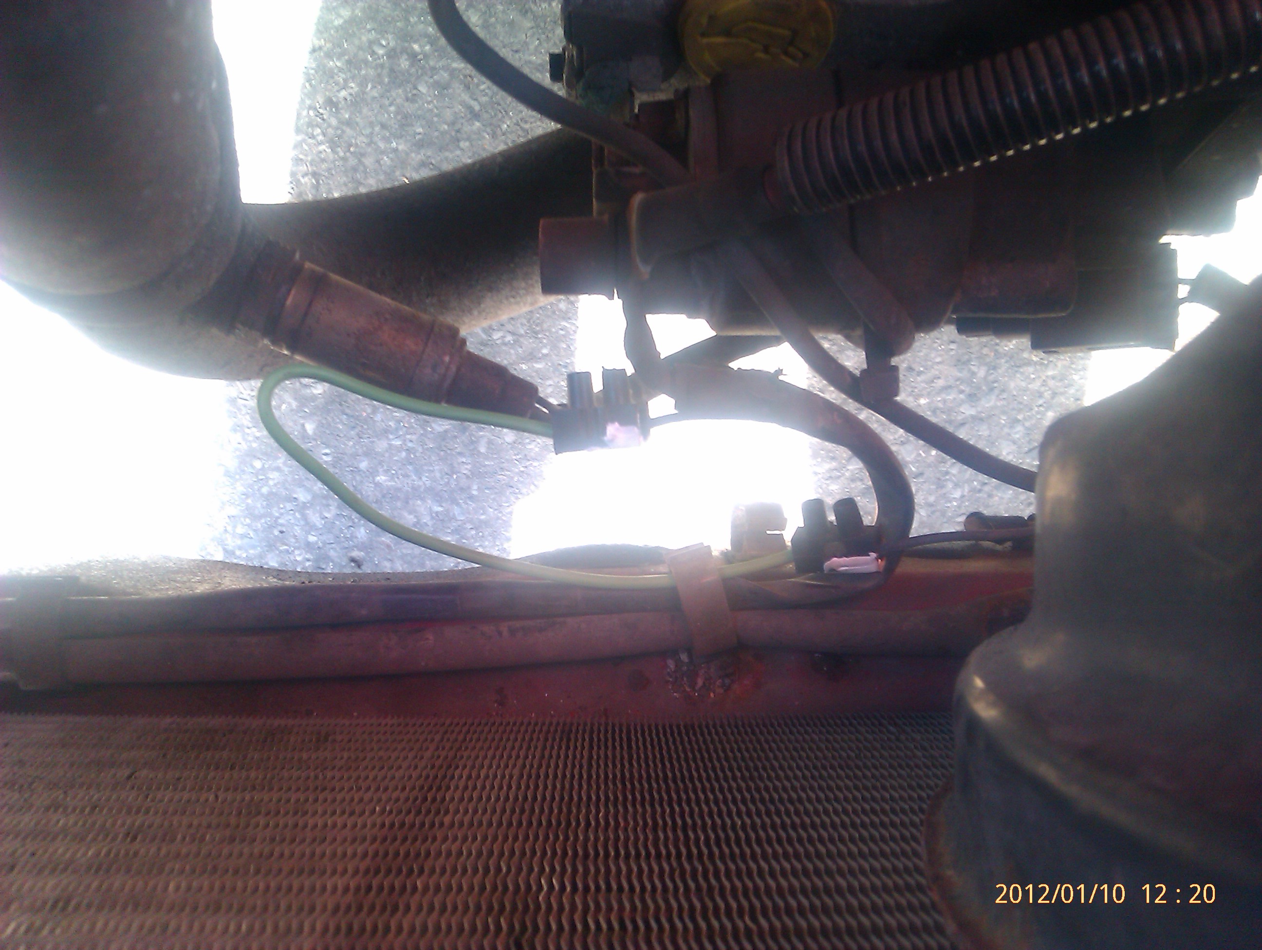

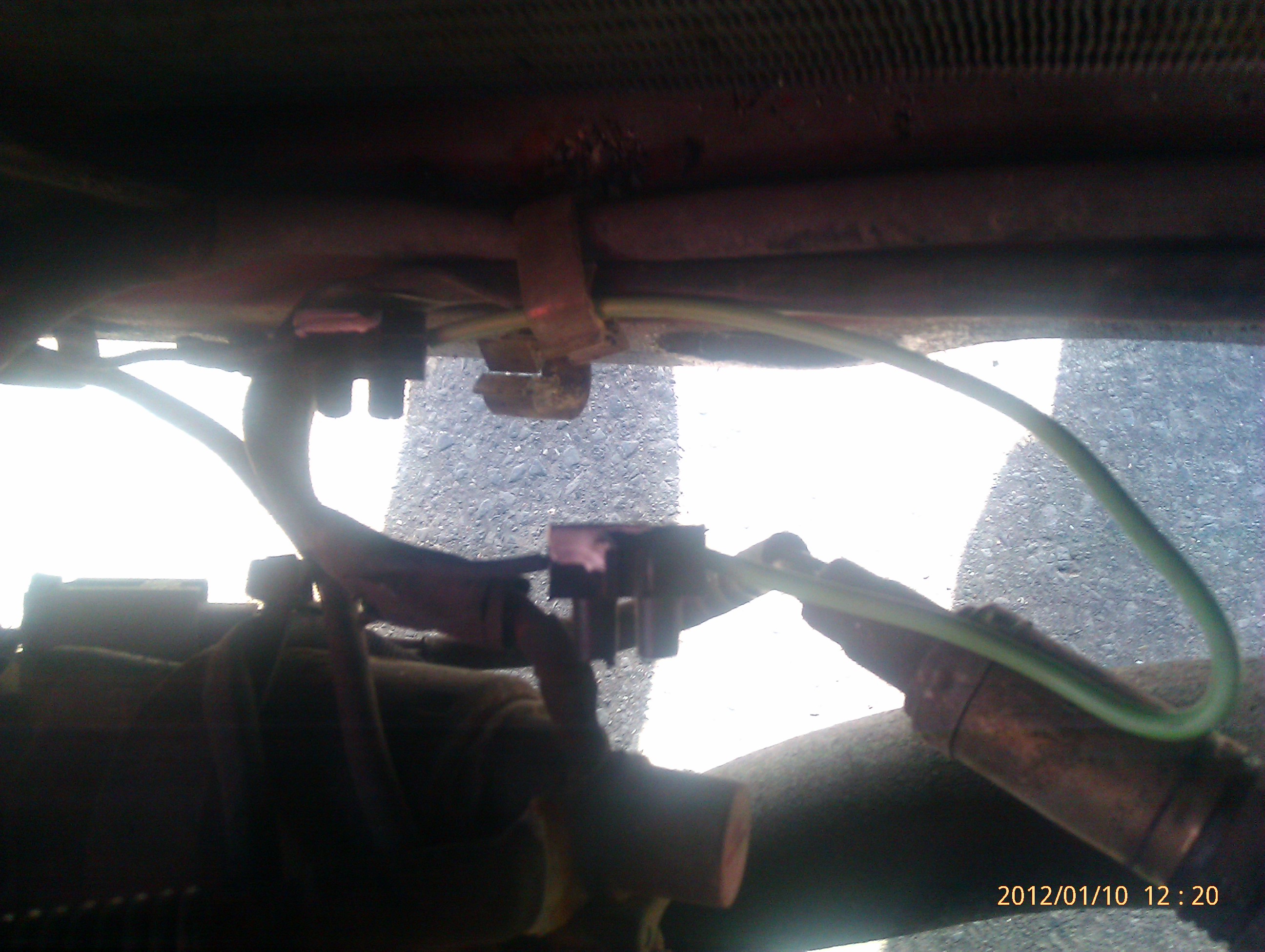

Nochmal ganz in Ruhe geschaut und ein durchgescheuertes Kabel am Kühler gefunden (grün). Kabel neu gemacht aber keine Veränderung Vom Ladestrom unter Last...

Moin Chris, kannst du mal ein Foto von den grünen Kabel machen?? Wo es genau sitzt.

BeitragVerfasst am: 10.01.2012 12:30    Titel: Antworten mit Zitat
Hallo Oldenburger!!
Hier mal Bilder von dem ominösen Kabel...
Is nur mit Lüsterklemmen verbunden aber wollte auch nur testen, ob sich was verändert!

ChrisundJessi
BeitragVerfasst am: 10.01.2012 12:33    Titel: Antworten mit Zitat
Und das 2.

Chris, welche Kabelfarbe ist denn vor der Lüsterklemme?? Ist das Kabel Blau???
PS: Das ganze frag ich auch nur, weil ich auch ein problem mit meinen Fiesta 1,3 - 44kw - 60PS hab.
ChrisundJessi
BeitragVerfasst am: 10.01.2012 12:49    Titel: Antworten mit Zitat
Tjoa Erwin.. Das is die Frage der Fragen nachdenken
Meiner Meinung nach Grün. Könnte aber auch Blau sein was einfach nur der Witterung und dem Alter entsprechend nicht so recht erkennbar is!!
