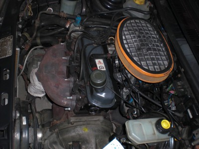

Ich habe die behauptung das der 1,4er die bessere Wahl ist nicht einfach so aus der Luftgegriffen.
Unabhängig davon ob er nun im Vergleich zur Konkurenz wettbewerbsfähig ist, hat der 1,4er zumindest auf dem Papier, gegenüber dem Mk3 1,3er, die besseren Leistungswerte.
Daten zum Vergleich habe ich aus dem Mk3 Futura Prospekt genommen.
Zu meiner Schande muss ich zugeben das ich bisher noch nie einen 1,4er gefahren bin, oder auch nur mitgefahren bin, aber die Tatsache das er laut Ford die Hunderter Marke etwa 3 Sekunden eher packt als mein, oder jeder andere, 1,3er ist doch sehr aussage kräftig. Ausserdem spricht des weiteren für ein Fiesta mit dieser Motorriesirung das höhere Mindestgewicht laut G-Liste.
Die 820 Kilo klingen für mich eventuell eher erreichbar als die 800 Kg die eine 1,3er mindestens wiegen muss.
Laut Futura Prospekt wiegt ein 1,4er 890 Kg.

Vor meiner Haustür steht ein 1.4iS BJ92
Gewicht laut Schein: 820kg - ich fahr bei Gelegenheit mal auf eine Waage.

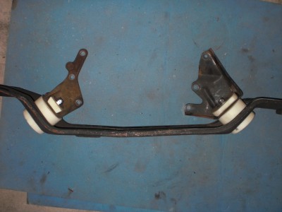

Hast du eigentlich rundum PU-Buchsen drin?
BeitragVerfasst am: 26.11.2009 21:08    Titel: Antworten mit Zitat

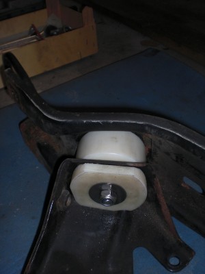

Die Vorderachse ist komplett in PU, die Hinterachse ist im Moment noch komplett serienmässig.
Aber der hintere Stabi wird auch in Pu gelagert werden, hab die Buchsen schon da, bei der Achse bin ich aber noch am Überlegen da die Pu Buchsen mehr als zehn mal so teuer sind als die original Gummilager.
Bei der Vorderachse ist es aber schon abzusehen das auch die PU-Buchsen vom Querlenker eines Tages durch Metallager ersetzt werden.

Die Hinterachsaufhängung, oder Anbringung an der Karosserie ist von der Lagerungsseite nicht so ein Problem wie bei der Vorderachse.
Weil bei der Hinterachse die Anbringungspunkte so weit ausseinader liegen kann eine Verwinkelung, die auch bei Gummibuchen ohnehin relativ gering ist, kaum einen wirklichen Verzug, oder ein verdrehen der Achse, bewirken, entsprechend ist es fraglich ob PU-Buchsen wirklich notwendig sind.
Desweiteren sind die Kräfte die auf die Achse wirken weit aus geringer als bei der Vorderachse. Ausschlaggebend dafür ist das weitaus geringere Gewicht der Hinterachse und der Aufbauten und die auftreffenden Kräfte.
Der erste Kostenvoranschlag, für die zwei PU-Buchsen der Hinterachse, der mir von einem Handler gemacht wurde lag bei rund 140€uro.
Eine Ford original Buchse lag hingegen bei unter 10€uro.
Mittlerweile habe ich aber andere Angebote eingeholt die preislich eher meine Vorstellungen treffen.

Die originalen Ford Getriebelager habe ich als zu schwach und zu anfällig aus meinen Gedanken verbannt und war schon seit letztem September auf der Suche nach was besserem.
PU schwebe mir zuerst vor, aber ließ sich nicht so einfach besorgen wie ich dachte.
Gummi kam erst nicht Frage weil ich von den originalen Gummilager herb enttäuscht war.
So wurde es dann nach langer Recherche PA6, ausgespochen Polyamid. Dieser Kunststoff, den man als Stangenwahre günstig erwerben kann, schien mir die besten Eigenschaften mit zubringen. Er war zäh, ein Stück weit elastisch und so weit auch Wärme resistent. Der einzige Nachteile der sich darin ergab war die Fliessfähigkeit. Also das unter Druck das Material nachgibt.
Da ich aber die neuen Lager ein wenig überdimensioniert hatte sollte das kein Problem sein.
So habe ich ein Stab im Durchmesser von 80mm heran besorgt der nach dem Zuschneiden, drehen und bohren die ideale Form hatte und praktisch Problemlos verbaut werden konnte.
Bei der ersten Probefahrt stellte sich aber heraus das ich ein wenig über das Ziel hinaus geschossen war und sich das PA als wenig schwingungsdämpfend herausstellte.
Da die neue Konstruktion aber an sich gut war, nur die Dämpfung schlecht musste ein Ersatzstoff her.
Und so wurde es doch wieder Gummi.
Aber zäher.
Jetzt mit den neuen Lagern wird ein kippen und wanken des Motors sehr wirkungsvoll vermieden, sprich sämtliche Antriebskraft vom Motor geht auch auf die Achsen, und trotzdem wird so gut gedämpft das im Innenraum nur ein geringer Komfortverlust zu verzeichnen ist.

Im Anhang zu finden zwei Bilder des Motor- oder Getriebe-Trägers.
Aber noch mit dem PA6 Lagern.
Diese Konstruktion wurde bei behalten aber das Material getauscht.
 Dateigröße:  345.48 KB
 Angeschaut:  1366 mal
Rostfreie Schrauben, Muttern und Scheiben von www.inox-schrauben.de .
 Dateigröße:  300.71 KB
 Angeschaut:  1400 mal

Für ein schulisches Projekt habe ich vor meinem Motor ein wenig zu verändern.
Diesen Sommer erfolgte nun Schritt eins von drei.
Im Grunde sind es nur vorbereitende Arbeiten die dieses Jahr erfolgten aber auch diese haben meine physische, kognitive und finanzielle Leistungsfähigkeit auf die Probe gestellt.
Pläne sind nur Wunschvorstellungen welche die tatsächliche passierende Realität zu Nichte macht.
Trotzdem sollte der Zylinderkopf getauscht, der Ansaugtrakt abermals komplett umgebaut und der Kühlkreislauf angepasst werden.
Diese drei simplen Punkte in meinem Plan konnten aber dann doch nicht so ganz umgesetzt werden.
Der ölige Schimmer war zur Rostvorsorge über Nacht
 Dateigröße:  461.5 KB
 Angeschaut:  1378 mal
