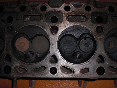

Kurz vor dem Start in die neue Saison habe ich meine Werkstatt, ähm ich meine Garage, ein wenig aufgeräumt.
Dabei habe ich unter anderem auch meinen alten Zylinderkopf verräumt.
Und wie ich ihn mir noch mal genau anschaue stelle ich fest ... Siehe Anhang
Ganz richtig, bei dem einem Ventil fehlt ein Stück.
Es handelt sich hierbei um das Auslassventil des 2. Zylinders.
Sofort nach dem entdecken stellte ich mir die Frage: "Wie kann an einem Ventil, welches das letzte halbe Jahr nicht betätigt worden war, ein Stück einfach so herausbrechen?"
Ein Blick auf die Bruchfläche sollte diese Frage beantworten.
So weit kam es aber nicht. Denn ich hatte beim Wechsel vom Zylinderkopf zahlreiche Bilder auch vom alten Zylinderkopf gemacht und siehe da, auf einem der alten Bilder war, wenn auch nicht so deutlich, zu erkennen das damals schon eine Stück im Ventil gefehlt hat.
Warum ich das nicht schon damals erkannt habe ist leicht zubeantworten.
Unter der dicken Kruste von Ruß und Öl habe ich beim kurzen drüber schauen diesen Schaden wohl einfach übersehen.
Die Frage wann das Ventil beschädigt wurde lässt sich ziemlich genau beantworten.
Da dieses Ventil mit diesem Schaden auf keinem Fall mehr dichtgehalten haben wird, hätte ich deutlich merken müssen wann dieser Schaden eingetreten ist.
Beim Aufbruch vom „Ford am See Treffen 2011“ zurück nach Stuttgart.
Und damit bestätigt sich wieder: „Meist hat man mehr als nur ein Problem“.
Somit waren bei mir nicht nur die Ventilschaftdichtungen sondern auch dieses Ventil kaputt.
Jetzt könnte man ja natürlich diese Theorie noch weiter spinnen um auch den hohen Ölverbrauch damit zu erklären.
So könnte es passiert sein:
Während des Ansaugtakts des 2. Zylinders hätte es sein können das nicht nur durch die undichte Ventilschaftdichtung des Einlassventils sondern auch durch die des Auslassventils Öl angesaugt wurde und deswegen dort der besonders hohe Ölverbrauch vorlag.
Wie dem auch sei ... eine kleine Geschichte aus dem Schrauberleben ...
Links im Bild der 3. Zylinder.
Das große Ventil ist jewails das Einlassventil.

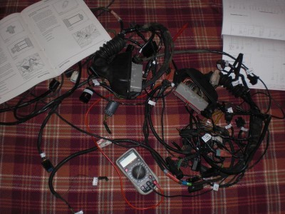

Schon im letzten Jahr haben vier Einspritzdüsen samt Peripherie ihren Weg an den Motor gefunden, nur fehlten die richtigen Signale.
Nun nach dem auch noch eine XR2i Motorsteuerung samt dazugehörigen Kabelbaum im Auto ist läuft auch diese. Mr. Green
Dieser Umbauschritt, welcher im September des letzten Jahres schon seine Schatten vorausgeworfen hatte, habe ich im Februar schon angefangen.
Und aus mal eben die Motorsteuerung samt Motorkabelbaum tauschen wurde dank einer Überraschung ein aufwendigerer Umbau als ich dachte.
Der vor 94er XR2i (8V) Motorkabelbaum war soweit identisch mit meinem nach 94er 1,3er Motorkabelbaum. Bis auf einen Stecker.
Ein mir bis dahin unbekannter Stecker, welcher sich hinter dem Zündrechner versteckte, war komplett anders.
Also habe ich beide Kabelbäume und die damit verbundenen Motorsteuerungen komplett „erforschen“ müssen um den XR2i Kabelbaum an mein nach 94er Fiesta anzupassen.
Erst einmal bin ich verhalten optimistisch.
Motor läuft, aber nur ohne MAP-Sensor.
Ansonsten funktionieren Drehzahlmesser und Lambdameter auch.
Gasannahme sehr Herzhaft, sowie die Leistungsentfaltung.
Dafür das dieser 1,3er Motor von einer 1,6er Motorsteuerung befehligt wird funktioniert das ganze erstaunlich gut.
Die Einzelheiten, welche Probleme die Drosselklappe und das Standgas gemacht habt, lasse ich mal bewusst weg. Fragen dazu bitte per PN.

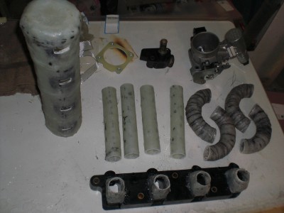

Literatur, Multimeter und viel Zeit zum testen

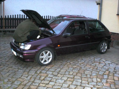

... wenn man es irgendwann leit ist sich in den Motorraum hineinzubeugen ...

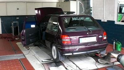

Nach dem noch ein paar Einstellarbeiten und Veränderungen an der Einspritzung nötig waren war es nun endlich soweit.
Der Fiesta wurde auf einen Rollenprüfstand getestet.
Das Ergebnis gleich vorweg:
Drehmoment: 123Nm bei 3000U/min
Leistung: 68PS bei 4500U/min (64PS bei 5000U/min)

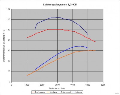

Meinem Leistungs- und Drehmoment-Ziel bin ich jetzt schon näher als gedacht, weswegen ich guter Dinge bin das aus dem 1,3er noch mehr zu holen geht.
Im Anhang habe ich bereits das aufgearbeitet Leistungsdiagramm hochgeladen.
Man kann deutlich erkennen das die nun höhere Verdichtung folgen hatte.
Die gesamte Drehmomentkurve wurde über ihre ganze Länge angehoben.
Und die überarbeitet original Ansaugbrücke hat des weiteren eine Verlängerung der Drehmomentkurve zur Folge.
Nun stehen von 2300U/min bis 3700U/min 120Nm, und mehr, zur Verfügung.
Das starke und recht frühe abfallen der Drehmomentkurve ist der Ansaugbrücke zu Schulden welche dem erforderlichen Massendurchsatz entgegen steht und der Einspritzung welche ab 4000U/min durch zu starkes Überfetten zeigte das sie noch nicht richtig eingestellt ist.
Zum Öl später mehr, denn dieses Thema ist umfangreicher als gedacht.
Der Rollenprüfstand der Firma:
HENNI GmbH
Asemweg 2
73249 Wernau
www.henni-gmbh.de
Die rote und orangene Line zeigen den alten original Zustand an und die blauen den aktuellen Ist-Zustand

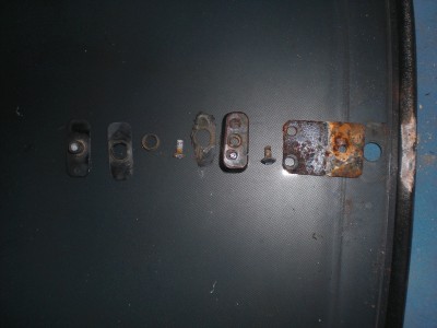

Schon letztes Jahr hatte ich vorgehabt die Befestigungslaschen vom Schiebedach zu erneuern.
Zu diesem Zweck hatte ich bereits ein paar neue Teile geordert.
Nun stellte sich aber bei genauer Begutachtung dieser Teile heraus das ich die Schrauben vergessen hatte. Also noch mal zum Händler.
Und wie ich alles da hatte habe ich dann das rostige Grauen über mich ergehen lassen.
Die Laschen hatte ich vor Jahren, 2006 oder so, schon mal mit Silikon verklebt um einen Wassereinbruch über das Schiebedach Einhalt zu gebieten.
Da sich nun aber das Schiebedach irgendwie aus dem Dach hervorhob bestand wieder Handlungsbedarf.
Dank stg_85 praktisch neuwertiger Haltelaschen ist nun meine Glashubdach wieder auf dem Stand von 1995. Also Neuwertig. Aber es ist jetzt schon wieder abzusehen das in einigen Jahren der Spaß wieder auf mich zukommt da die Kunststoffbeschichtung der Haltelaschen nicht auf dem Metall hält.

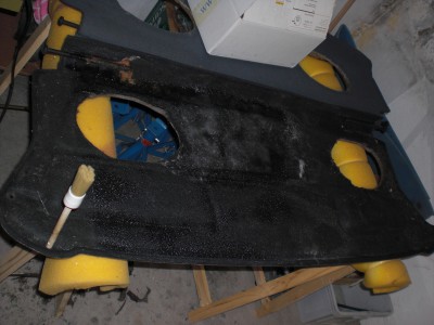

Meine Audioanlage habe ich jetzt schon ein paar Jahre und bin nach wie vor zufrieden.
Wenn die Lautsprecher nicht in die falsche Hutablage eingebaut gewesen währe, welche den Belastungen so und so nicht standhielt.
Schon vor Ewigkeiten hatte ich mir eine schwarze Hutablage organisiert welche ich mittels GFK verstärken wollte. Also von hinten Glasfasermatten gegen laminieren.
Nun hat sich die Gelegenheit ergeben und ich habe an der Hutablage wunderbar erste Erfahrung mit der Verabreitung von Glasfaser, Harz und Härtern sammeln können.
Das Ergebnis ist soweit zufrieden stellend.
Jetzt wo knapp 1,5 L Harz in der Hutablage versickert sind bildet diese in Verbindung mit den Glasmatten eine relativ steife Konstruktion. Zumindest hält sie den schweren Lautsprechern stand. Nacharbeiten sind zwar auch hier noch notwendig aber erst einmal drängen andere Projekte.
Hier eine Aufnahme nach dem ich die erste Laminatschicht aufgebracht habe.
Als ich das Bild machte wusste ich noch nicht das ich kurz darauf alles noch mal mit einem großen Schluck Harz erneut durchtränken muss. Die Hutablage ist enorm Saugfähig.
 Dateigröße:  375.8 KB
 Angeschaut:  1059 mal
In dieser Reihenfolge sind die Bauteile verbaut.
Noch ist fast alles Lieferbar, auch die Teile für Haltepunkte im Dach, nur die Schraube mit der die Lasche befestigt wird gibt es bei Ford nicht mehr.
 Dateigröße:  391.7 KB

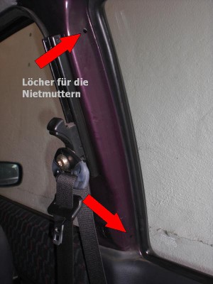

Hier die B-Säule von hinten (Beifahrerseite).
Man kann schön die Löcher erkennen die bei allen Fiestas bereits werkseitig vorhanden sein sollte.
 Dateigröße:  86.37 KB
 Angeschaut:  1031 mal

Doc² @ 10.06.2012 19:50 hat folgendes geschrieben:
Hättest du da nicht gleich was Richtiges machen können? Hutablagen sind doch akustisch sowas von suboptimal!

... Hutablagen sind doch akustisch ... suboptimal!
Hm, Äh? grübel
Das höre ich jetzt zum ersten mal.
Aber was kommt den anderes in Frage?
Die orginalen Lautsprecherhalterung sind zu klein für meine 6x9" und einen Kofferaumausbau kommt nicht in Frage.
Die Seitenwände der Hinterbank scheinen mir akustisch auch nicht besser geeignet.
Und die Hutablage durch ein Sperrholzbrett zu ersetzen finde ich optisch nicht so toll.

Seit Juni habe ich allerlei Erfahrungen mit GFK, das heißt mit Harz, Härter und Glasfasermatten, gemacht.
Nach einigen Fehlversuchen, bei denen ich sehr viel gelernt habe, weiß ich nun wie eine Form aussehen sollte damit das Werkstück aus GFK was darauf, oder auch darin, entstehen soll nicht nur qualitativ gut wird sondern auch aus der Form zu lösen geht.
Und so sind in den letzten zwei Monaten die Einzelteile für meine erste Eigenbau Ansaugbrücke entstanden.
Oder mit anderen Worten Schritt 2 von 3 ist läuft gerade ab.
Die Theoretische Auslegung der Ansaugbrücke, welche ich zunächst für das Problem hielt, war weniger Anspruchsvoll als die Fertigung.
Ein paar Masse für Länge und Durchmesser der einzelnen Teilen haben sich aus den Gegebenheiten direkt am Motor und im Motorraum ergeben und so konnte ich darauf meist kaum eine Einfluss nehmen. Bei den noch übrigen Parametern war nach einer intensiven aber erfolgreichen Recherche und ein paar Formeln dann auch klar wie die Ansaugbrücke aussehen muss.
Und nun muss ich nur noch die Einzelteilen Sinnvoll zusammenfügen und den Motorraum bestmöglich ausnutzen.
Mittlerweile habe ich auch verstanden warum ein CVH oder aber auch ein Zetec Motor so aussieht wie er aussieht.
Bis Zum Abzelten, bei dem ich dieses Jahr 2012 dabei sein will, werde ich die Neukonstruktion leider noch nicht einsatzfähig haben.
Aber bis Ende September, wenn meine Saisonzulassung abläuft, will ich auf jeden fall noch mal die neue Ansaugbrücke testen.
Im Hintergrund die Drosselklappe mit Anschlussflansch, links die Airbox und im Vordergrund die Anschlussplatte.
 Dateigröße:  348.53 KB
 Angeschaut:  954 mal
