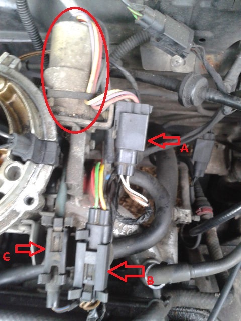

Eckiger stecker? Welchen meinst du den? A,B, oder C? (Siehe Foto)
Mir ist aufgefallen das wenn er so hochtourt, das der Handgashebel im Motorraum sich paar mm in die eine richtung bewegt und dann extrem langsam fast wie in Zeitlupe wieder in die Ausgangsstellung bewegt und dann den Knopf bzw. Schalter vom Leerlaufregler(Foto Kreis) auch in Zeitlupe wieder hineindrückt.
Hoffe man hat verstanden was ich meine.
Danke

BeitragVerfasst am: 22.05.2014 16:50    Titel: Antworten mit Zitat
Das Kabel geht zum Getriebe.
