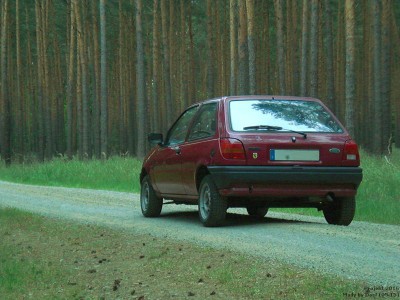

Nach dem ich den letzten Tagen den Rallyewagen ein wenig aufpoliert habe, sind nun auch ein par Bilder entstanden. Siehe Anhang.
Demnächst wird eine Bilderserie davon in der Galerie auf Ford-Fiesta.de erscheinen.
Beim polieren habe ich gleich nach Lackschäden, Beulen Rost und schlecht durchgeführten Lackierarbeiten gesucht. Ergebnis der Suche waren viele kleine oberflächliche Roststellen die alle kein Problem sein sollten. Ausschließlich der Radlauf vorne rechts war ohne Schäden.
Seit Jahren mal wieder richtig sauber.

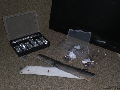

Außerdem ist neues Material eingetroffen. Siehe Anhang.
Dort zu sehen Nieten, Nietmuttern, Alublech und dunkel im Hintergrund eine PVC Platte in harter Ausführung. Aus diesen Teilen werden maßgeschneiderte Spritzlappen entstehen welche größer, strapazierfähiger und vor allem optimal passen sollen.
Das Alublech dient in dem Fall als Halteblech und wird im Radkasten die Basis schaffen um das Kunststoffteil anzuschrauben.

Nieten und Nietmutern in verschiedenen größen, Alublech und eine größere PVC Platte.

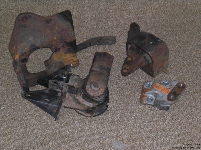

In dieser Woche habe ich es nun endlich geschafft die Motorhalter für den 16V heran zu besorgen. Schon ein paar Wochen lang habe ich mit einem Verkäufer aus einer Kleinanzeige, über den Preis verhandelt und über die Möglichkeit vom Versenden der Teile.
Aber nun hatte ich mir doch die Zeit genommen und eine Ausflug in Richtung Berlin gemacht um dort alle Halter abzuholen. Siehe Anhang.

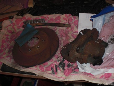

Außerdem habe ich die Woche angefangen die „große“ Bremse zu restaurieren.
Dabei habe ich mich erstmal an den groben Rost auf den Bremsscheiben herangemacht. Die Bremssättel müssen aber noch überarbeitete werden.

Noch dreckig und rostig.

Die Bremsscheibe habe ich bereits gereinigt.

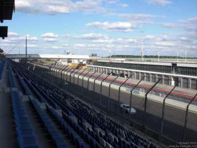

Hinter der Boxengasse kann man oftmals sehr sportliche Autos sehen.

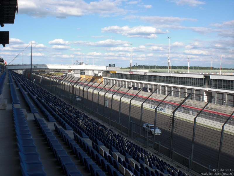

Der Blick auf die Rennstrecke.

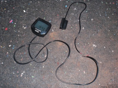

Das Verlängern vom Signalkabel war einfacher als gedacht. Im dicken Kabel sind zwei dünne Einzeladern verborgen, welche nicht sehr schwierig frei zulegen waren. Siehe Bild.
Auch einen passenden Platz für den Tacho zu finden war nicht alt zu schwer. Er ist dort gelandet wo normalerweise der Fiesta seine Digitaluhr hat.

Zweiadriges Kabel, in dicken Kabel.

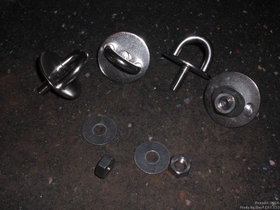

BeitragVerfasst am: 01.07.2015 23:45    Titel: Teile eingetroffen: Halteösen Antworten mit Zitat
Diese Woche nur ein kleines Update.
Neue Teile sind eingetroffen und zwar Halteösen für den Kofferraum.
Dieses praktische Gimmick sollte eigentlich in jedem Fahrzeug ab Werk enthalten sein, da es zur Sicherheit beiträgt und den Kofferraum besser nutzbar macht.
Und eben weil es fehlt und ich schon schlechte Erfahrung gesammelt habe mit umherfliegen Rädern im Auto, kommen demnächst diese Halter in den Kofferraumboden. Siehe Anhang.
Gewinde M10, Ösendurchmesser 20 mm, Auflagefläche Durchmesser 50 mm, Material Edelstahl auch Scheiben und Muttern
 Dateigröße:  210.6 KB
 Angeschaut:  992 mal
BeitragVerfasst am: 02.07.2015 10:56    Titel: Antworten mit Zitat
Hast du dir schon Gedanken zur Anbringung gemacht?
