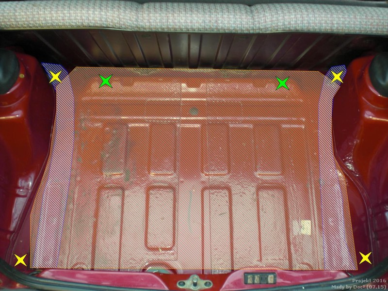

Wie schon letzte Woche angekündigt nun die Montage der Halteösen im Kofferraum.
Dies war aber nicht so einfach wie gedacht.
Siehe Bild: „Kofferraum – Unterteilt“ im Anhang.
Ursprünglich wollte ich die Halteösen in den vier Ecken vom Kofferraum verschrauben, Markierung gelbe Sterne.
Da aber links und rechts unter dem Kofferraum die Längsträger, blau schraffiert, entlang laufen und ich in diese nicht hinein komme um eine Mutter anzuziehen oder festzuhalten, musste ich für die beiden vorderen, bei der Rücksitzbank, einen anderen Platz suchen.
Zwar nicht ideal, weil im eigentlich genutzten Bereich vom Kofferraum, orangefarbene Markierung, aber da wo die grünen Sternen gesetzt sind, habe ich nun die Halteösen angebracht.
Andere Anbringungsmöglichkeiten, wie der Blechteil der Rücksitzlehne oder die Radkästen wollte ich nicht nutzen. Da im Radkasten zu viel Schmutz unterwegs ist wollte ich hier auf keinen Fall einen weiteren Anhaltspunkt für den Dreck geben und die Rückbank wird ja noch restlos entfernt.
Aber wenn die Gurte auf der Rückbank abgeschraubt sind, bleiben Löcher im Fahrzeugboden zurück. Vielleicht kommen die Ösen irgendwann hier hinein.
Orangefarben, der nutzbare Teil vom Kofferraum, in blau die verdeckten Längsträger, gelbe Sterne Wunschposition der Halteösen.
 Dateigröße:  269.59 KB
 Angeschaut:  1219 mal

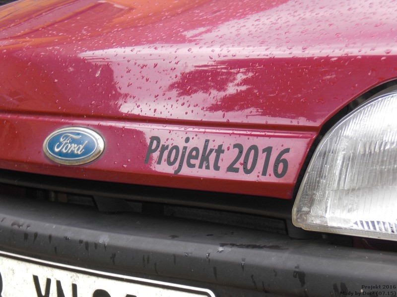

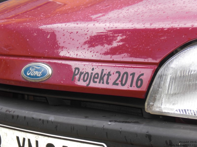

In dieser Woche habe ich mich um die Optik, das Radio und ein wenig Werbung gekümmert.
Um das Fahrzeug einen gewissen Wiedererkennenungswert zu geben, hat die Heckklappe sowie die Motorhaube einen „Projekt 2016“ Schriftzug bekommen, Siehe Anhang. Diese Aufkleber werden aber nur bis zur Überarbeitung der Lackierung dort verbleiben.

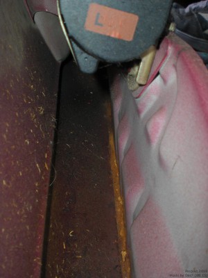

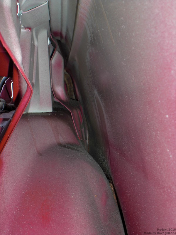

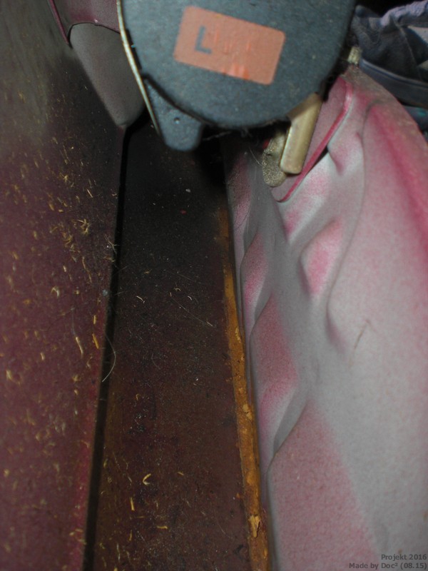

Unterdessen habe ich die Rücksitzbank und sämtliche Verkleidungen, auch im Kofferraum ausgebaut, um einen Blick in die Schweller zu riskieren und um die Radläufe genauer von Innen zu inspizieren.
Siehe Anhang.
Der Zustand ist wirklich gut.
Um Rost vorzubeugen habe ich speziell die Radläufe noch mit Dinitrol Hohlraum Konservierung voll gesprüht und hoffe das damit in der nächsten Zukunft das Thema Rost von innen mich nicht beschäftigen wird.
Kein Rost, nur der original Wachs aus den 90ern.
 Dateigröße:  165.76 KB
 Angeschaut:  1221 mal

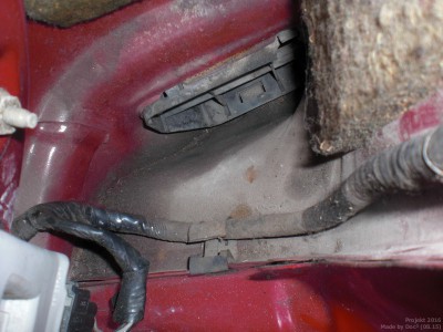

Im äussersten Spalt kann man was erkennen, aber der Rost wurde bereits in Fett erträngt.
 Dateigröße:  178.84 KB
 Angeschaut:  1242 mal
Verstaubt aber ansonsten nichts gröberes.
 Dateigröße:  192.9 KB
 Angeschaut:  1247 mal

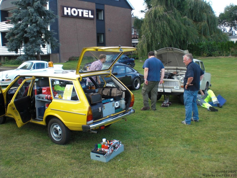

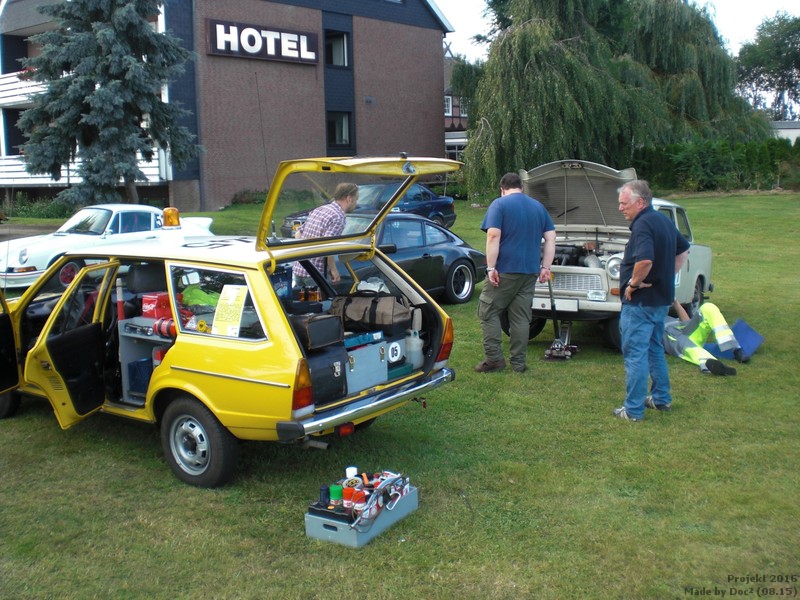

Im Ziel durfte dann der ADAC Rallyebegleiter mal unters Auto schauen und eine Kommentar abgeben. Er meinte er bekommt das hin und rund drei Stunden später war auch alles wieder fest, wenn auch anders als Gedacht, aber für die Heimfahrt hat’s gereicht.
Vorher gab es aber noch die Siegerehrung. Und es kam wie es kommen musste knapp 70 Strafpunkte und trotzdem der dritte Platz.
Wenig später wurden die Ergebnisse noch mal korrigiert, da waren es nur noch 49,4 und immer noch der 3. Platz. Wie kam das? Unsere Gruppengegner waren deutlich schlechter als Gedacht und es wurden nur fünf Zeiten aus den Prüfungen zur Bewertung heran gezogen und damit waren wir 3. von 10 in unserer Gruppe.
Insgesamt waren wir aber nur Platz 37 von rund 88 Starten und das zeigt das unser Ergebnis wirklich nur Mittelmäßig war. Trotzdem freu ich mich irgendwie und bin gespannt auf nächstes Jahr wenn es wieder heißt: Rallyefahren mit stg_85 und seinem Trabant.

Viele Jahre Diensterfahrung halfen bei der Reparatur

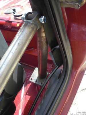

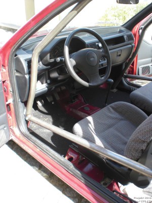

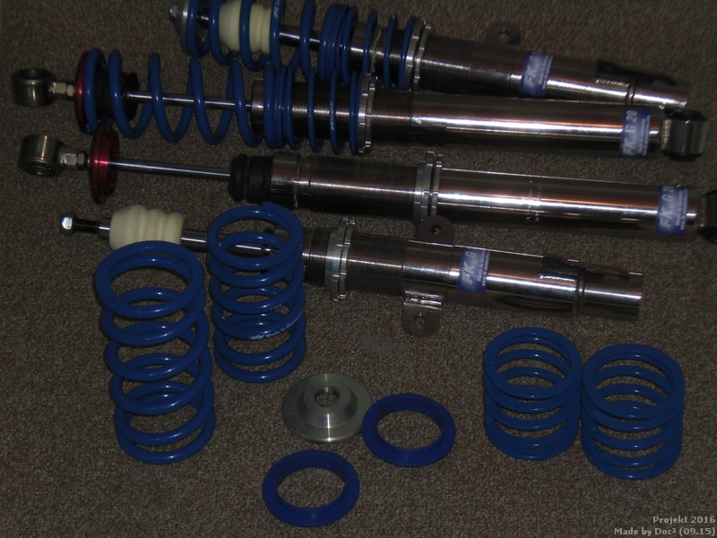

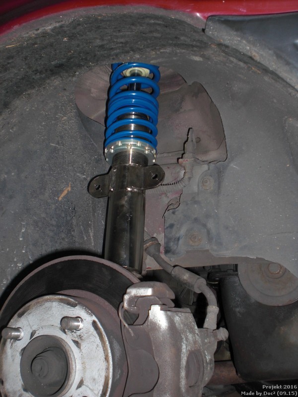

BeitragVerfasst am: 30.08.2015 16:26    Titel: Ausbau Teppich, Bestellung Fahrwerk und Käfig Antworten mit Zitat
Dieses Wochenende habe ich mir Zeit genommen den Innenraumteppich und die Dämmwolle darunter auszubauen. Der Ausbau verlief denkbar einfach: Sitze und Schwellerverkleidung demontieren, Teppich von hinten angefangen einfach raus heben. Die Dämmwolle drunter war genauso leicht zu entnehmen. Einzig die schwere Schallisolation hinter dem Armaturenbrett, die bis hinunter zum Beifahrer- und Fahrerfußraum verbaut war, musste ich mit einem Messer bearbeiten.
Da das Blech, was unter den Teppichen war, nicht besonders viel Halt bietet, habe ich zwei Passform Fußmatten im Beifahrer- und Fahrerfußraum verschraubt.
Außerdem, weil es sich so ergeben hat, habe ich die Woche einen Käfig von Wichers und ein FK Gewindefahrwerk bestellt.
Beim Käfig weiß ich noch nicht so ganz was mich erwartet, welche Streben er hat und wie er tatsächlich ausgestattet ist, aber eines steht jetzt schon fest, so günstig währe ich unter normalen Umständen nicht an dieses Teil gekommen.

In den letzten Tag kam der Paketbote zu mir öfter. Besonders habe ich mich gefreut über das Gewindefahrwerk. Noch mal vielen Dank nach Wuppertal.
Es handelt sich dabei, siehe Anhang, um ein FK Gewindefahrwerk.
Je Federbein 2 Federn, Gasdruckdämpfer und eine Gewinde was ein Verstellbereich von einer Tieferlegung von 35-55mm ermöglicht.
Für ein Gewindefahrwerk ist das zwar nur eine recht geringe Tieferlegung, aber darum geht es mir nicht. Dieses Fahrwerk ermöglicht es mir Verschiedene Federn mit Unterschiedlichen Eigenschaften zu verbauen und auch Federpakte zusammen zu stellen, welche vielleicht sogar noch besser funktionieren.
Und weil dieses Fahrwerk von mir sehnlich erwartet wurde, hat es auch nicht lange herum gelegen, sondern wurde recht Zeitnah verbaut. Einbau verlief Problemlos, innerhalb drei Stunden war als montiert.
Aber die Staubschutzkappen der originalen Federbeine haben nicht mehr gepasst.
Deren Außendurchmesser >70 mm passte nicht mehr in die Federn, Innendurchmesser 60mm.
Erst einmal habe das Fahrwerk ohne Staubschutzkappen verbaut. Ich kann mir aber nicht vorstellen dass sich dies der Hersteller so gedacht hat. Hat dazu jemand Erfahrungen?
Die ersten Kilometer mit dem neuen Fahrwerk waren ein seltsames Gefühl.
Ich denke, speziell die Vorderachse ist unterdämpft. Während die Hinterachse ganz manierlich federt und auch vernünftig gedämpft wird. Vorn sitzt die Hilfsfeder auf Block, nach meinem Empfinden sollte sie das nicht, und der Dämpfer ist mit der Hauptfeder überfordert und kann weder schnelle noch langsame bewegen effektiv verzögern. Ich glaube zwar nicht dass das Auto hüpft, aber hier besteht auf jeden Fall noch Handlungsbedarf.
Da die Dämpfereinsätze austauschbar sind, werde ich hier demnächst mal ansetzen.
FK Gewindefahrwerk mit Federpaket aus Hilfsfeder und Hauptfeder.
 Dateigröße:  211.98 KB
 Angeschaut:  1215 mal
Federbein Vorderachse, Federn noch ungespannt.
 Dateigröße:  191.86 KB
 Angeschaut:  1185 mal

vor dem Fahrersitz mit Klettband könnte ganz gut funktionieren, aber ausgiebig testen ob das auch wirklich hält, nicht das du mal nen Nothammer unterm Bremspedal hast...

Diese Woche habe ich mich noch mal mit dem Gewindefahrwerk beschäftigt und die Höhe des Fahrzeuges überprüft. Mittels Endmaßen habe ich die Bodenfreiheit an den Aufhängungsteilen „ausgemessen“ und so festgestellt das ich die Höhe korrekt eingestellt habe.
Außerdem kam nun der Stabilisator an die Hinterachse und wieder war eine Verbesserung des Fahrverhaltens festgestellt. Jetzt passt die Hinterachse ein wenig besser zur Vorderachse. Trotzdem ist mir die Vorderachse immer noch zu hart.
Ich hatte noch im Hinterkopf das ich Staubschutzhüllen für Fahrwerke schon mal gesehen hatte, das war hier:
Dirty Impreza Forum - Das Herstellerangebot dazu: www.dirtbagz.com
FK kann zurzeit keine Aussage zu Staubschutzbalgen geben, aber ich habe bereits nach kurzer Suche ein paar Balge im Motorradzubehör gefunden die passen könnten.

Nun konnte ich endlich den Gelegenheitskauf – mein Käfig – in Augenschein nehmen und mir ein Bild von dem Teil machen.
Daten:
Hersteller: Wiecher Sport
- 6 Verschraubungspunkte am Boden und hinteren Radkasten
- mit verschraubbarem Kreuz an der hinteren Abstützung
- mit verschraubbarer H-Strebe zwischen den B-Säulen
- mit verschraubbarer Seiten-Strebe von A zur B-Säule
- Zubehör: unvollständiges Sammelsurium an Schrauben, 6 Metallplatten, 4 Aufkleber
- A-Säulenversteifung vor dem Armaturenbrett
- Gewicht 30 kg (laut Personenwaage)
- ohne Unterlagen und Zertifizierungen
- ohne Lack
Der erste Zusammenbau vor dem Auto ging ziemlich einfach, der Einbau im Fahrzeug auch.
Da der Käfig aber ohne Beschichtung ist, muss ich ihn noch lackieren. Außerdem werde ich noch ein paar vernünftige Schrauben besorgen.
Leider musste ich aber ein paar Nachteile feststellen.
Die Türtaschen passen nicht mehr und die Sonnenblenden sind nicht mehr vollständig zu bewegen. Da bei meinem Käfig sämtliche Unterlagen fehlten muss ich diese bei Wiechers nachträglich bestellen welches 30 EUR zusätzlich kostet.
Gute finde ich aber das: der Einstig ist aber immer noch recht einfach möglich, die A-Säule Fahrerseite behindert nicht zusätzlich meine Sicht und der rechte Außenspiegel wird auch nicht zu weit verdeckt.

Und das soll jetzt da rein?
Einmal komplett zusammengesezter Käfig.

A-Säulenstütze vorm Armaturenbrett und Verschraubungspunkt Seitenstrebe

Position B-Säulenverstrebung und Verschraubungspunkt Seitenstrebe
