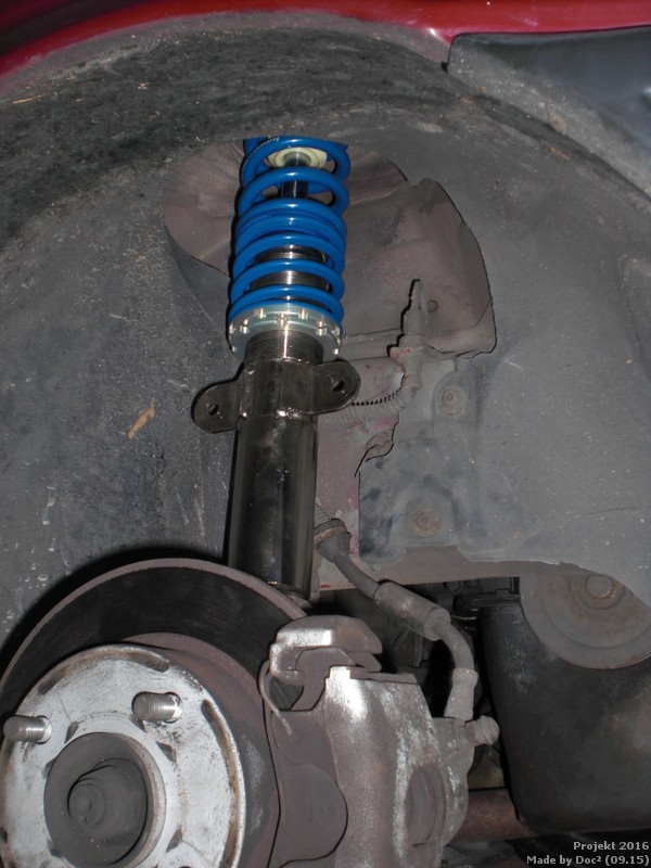

In den letzten Tag kam der Paketbote zu mir öfter. Besonders habe ich mich gefreut über das Gewindefahrwerk. Noch mal vielen Dank nach Wuppertal.
Es handelt sich dabei, siehe Anhang, um ein FK Gewindefahrwerk.
Je Federbein 2 Federn, Gasdruckdämpfer und eine Gewinde was ein Verstellbereich von einer Tieferlegung von 35-55mm ermöglicht.
Für ein Gewindefahrwerk ist das zwar nur eine recht geringe Tieferlegung, aber darum geht es mir nicht. Dieses Fahrwerk ermöglicht es mir Verschiedene Federn mit Unterschiedlichen Eigenschaften zu verbauen und auch Federpakte zusammen zu stellen, welche vielleicht sogar noch besser funktionieren.
Und weil dieses Fahrwerk von mir sehnlich erwartet wurde, hat es auch nicht lange herum gelegen, sondern wurde recht Zeitnah verbaut. Einbau verlief Problemlos, innerhalb drei Stunden war als montiert.
Aber die Staubschutzkappen der originalen Federbeine haben nicht mehr gepasst.
Deren Außendurchmesser >70 mm passte nicht mehr in die Federn, Innendurchmesser 60mm.
Erst einmal habe das Fahrwerk ohne Staubschutzkappen verbaut. Ich kann mir aber nicht vorstellen dass sich dies der Hersteller so gedacht hat. Hat dazu jemand Erfahrungen?
Die ersten Kilometer mit dem neuen Fahrwerk waren ein seltsames Gefühl.
Ich denke, speziell die Vorderachse ist unterdämpft. Während die Hinterachse ganz manierlich federt und auch vernünftig gedämpft wird. Vorn sitzt die Hilfsfeder auf Block, nach meinem Empfinden sollte sie das nicht, und der Dämpfer ist mit der Hauptfeder überfordert und kann weder schnelle noch langsame bewegen effektiv verzögern. Ich glaube zwar nicht dass das Auto hüpft, aber hier besteht auf jeden Fall noch Handlungsbedarf.
Da die Dämpfereinsätze austauschbar sind, werde ich hier demnächst mal ansetzen.
Federbein Vorderachse, Federn noch ungespannt.
 Dateigröße:  191.86 KB
 Angeschaut:  1075 mal

Diese Woche habe ich mich noch mal mit dem Gewindefahrwerk beschäftigt und die Höhe des Fahrzeuges überprüft. Mittels Endmaßen habe ich die Bodenfreiheit an den Aufhängungsteilen „ausgemessen“ und so festgestellt das ich die Höhe korrekt eingestellt habe.
Außerdem kam nun der Stabilisator an die Hinterachse und wieder war eine Verbesserung des Fahrverhaltens festgestellt. Jetzt passt die Hinterachse ein wenig besser zur Vorderachse. Trotzdem ist mir die Vorderachse immer noch zu hart.
Ich hatte noch im Hinterkopf das ich Staubschutzhüllen für Fahrwerke schon mal gesehen hatte, das war hier:
Dirty Impreza Forum - Das Herstellerangebot dazu: www.dirtbagz.com
FK kann zurzeit keine Aussage zu Staubschutzbalgen geben, aber ich habe bereits nach kurzer Suche ein paar Balge im Motorradzubehör gefunden die passen könnten.
