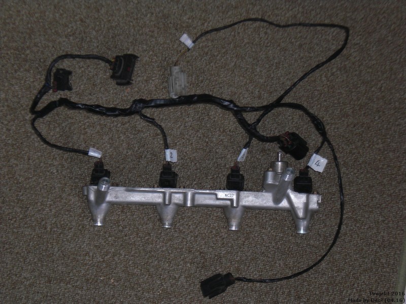

BeitragVerfasst am: 07.04.2016 20:50    Titel: Galerie online, Einspritzung umgebaut, Querlenkerverstrebung Antworten mit Zitat
Schon längst wollte ich hier den Link zur Galerie auf Ford-Fiesta.de einstellen. Denn nicht erst seit neulich sind dort die ersten Bilder vom Rallyefahrzeug zu sehen.
Siehe: Klick
Leider lässt sich die Fehlersuche, an der Motorsteuerung vom Fiesta, nicht wirklich gut beschreiben. Auch bringt es nichts die Fehlersuche Stück für Stück online zu stellen.
Aber ich kann berichten das ich jetzt erst mal ein Setup gefunden habe was funktioniert und mit dem ich nun ein paar Kilometer Erfahrungen sammeln will.
Dazu im Anhang der Kabelbaum der in der Ansaugbrücke verläuft und die 1,6er original Einspritzgalerie. Die Galerie ist nun erstmal komplett rausgeflogen für eine Austauschgalerie mit 2,0er Düsen –damit läuft er nicht mehr zu mager.
Den Kabelbaum habe ich auch noch mal genauer untersucht und feststellen müssen das hier was nicht stimmte, entsprechend habe ich ein paar Kabel verlängert, alles neu isoliert und nun sollte auch zum richtigen Zeitpunkt am richtigen Zylinder eingespritzt werden.
Aber um auch noch was Handfestes vorweisen zu können habe ich, weil sie auch gerade abgebaut war, noch meine Querlenkerverstrebung lackiert. Vorher war sie nur Grundiert und schon relativ angegriffen. Jetzt erstrahlt sie wieder in sattem schwarz.
Scheinbar gibt es aber 8V und 16V Querlenkerverstrebungen. Natürlich habe ich eine 8V die entsprechend nicht mit den zwei KAT - Haltern ausgestattet werden kann. Aber unter meinem anderen Fiesta war eine 16V Querlenkerverstrebung verbaut. Da dieser nicht unbedingt eine 16V Strebe braucht, bekommt er und die frisch lackierte und der Rallye Fiesta die 16V Strebe mit den Haken und damit kann ich den Auspuff am KAT noch mal abfangen.
Zetec-E Einspritzgalerie mit Kabelbaum

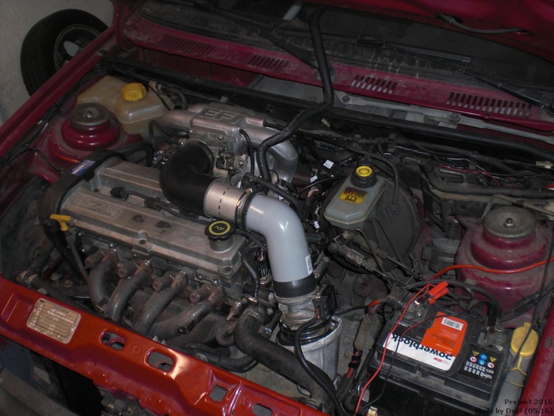

BeitragVerfasst am: 12.05.2016 22:29    Titel: 1. Test neue Motorsteuerung + Kabelbaum Antworten mit Zitat
Wieder einmal bin ich fertig mit schrauben, löten und verlegen und habe den originalen beziehungsweise neuen Kabelbaum samt Motorsteuerung im Auto.
Und natürlich ist der Motor nicht beim ersten Versuch angesprungen – wer hätte auch was anderes erwartet, aber an sich sieht es erst einmal gar nicht schlecht aus.
Deswegen gleich weiter zu den positiven Nachricht:
    - die Motorsteuerung ist mit Spannung versorgt
    - an der Zündspule kommen auch 12 V an
    - die Einspritzgalerie steht unter Spannung
    - die Kraftstoffversorgung ist auch sicher gestellt, wenn auch bei Zündung „ein“ die Pumpe kontinuierlich läuft
    - natürlich dreht der Anlasser souverän den Motor durch
    - Öldruck konnte ich auch schon messen
Soviel zur haben Seite.
Das der Motor nicht läuft hatte ich ja schon erwähnt und meine Vermutung geht dahin das mir PATS die Zündung sperrt. Denn einen Zündfunken konnte ich nicht beobachten.
Nach Sprit roch es ein wenig, deswegen gehe ich im Moment noch davon aus das auch eingespritzt wird.
Ich habe bei der ganzen Sucherei vorab, diese Anleitung gefunden:
www.ford-forum.de - Steuergerät tauschen
Allerdings kommt mir diese Anleitung etwas unlogisch vor, da hier letztendlich alle Kabel miteinander verbunden wurden. Mit meinen anderen Ergebnissen und Überlegungen kommt das eher nicht hin, aber wenn es dort so steht, dachte ich mir.
Und weil ich schon damit gerechnet habe das es hier ein paar Probleme geben wird, habe ich mir die Eingangs- und Ausgangs-Kontakte der Motorsteuerung für die Wegfahrsperre schon günstig zurechtgelegt so das ich hier noch ein wenig experimentieren kann.
Aber große Hoffnung habe ich nicht das ich hier schnell eine Lösung finde.
Deswegen wieder mal an dieser Stelle:Weiß jemand wie man bei einer 60 PIN EEC IV, mit integrierter Wegfahrsperre, das PATS überbrückt?
Ich bin zwar noch nicht komplett verzweifelt, aber für jeden Hinweis und Rat dankbar.
Beim Ansaugtrakt sieht man: ich war mal wieder im Baummarkt unterwegs, aber eine bessere Variante ist schon in Planung.
