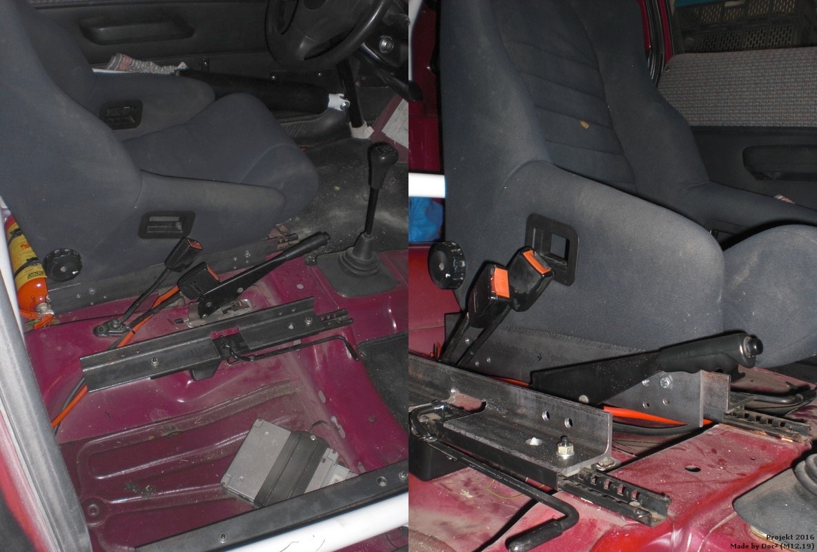

Aus der Probemontage vom Beifahrersitz habe ich erste Erkenntnisse gewonnen und diese beim Fahrersitz gleich angewandt. Dieser ist nun auch schon verbaut. Siehe Bild im Anhang.
Die Sitzposition ist schon recht brauchbar und der erste Eindruck vom Sitz selber ist auch gut.
Ich werde die Sitzschienen noch einmal ein wenig überarbeiten, das heißt leichter machen, lackieren und noch ein paar Verstelllöcher hinzufügen um alles noch flexibler anpassen zu können.
Beim jetzt wieder demontierten Beifahrersitz werde ich das aber vorab umsetzen und alles erneut testen. Es sollte dann aber passen.

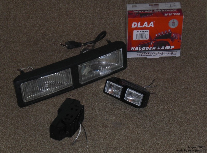

Da ein Nebelscheinwerfer beim Wildunfall mit zerstört wurde, muss was Neues her. Ich hätte zwar gerne was in LED Technik genommen, diese sind aber zurzeit außerhalb vom Budget – siehe neues Fahrwerk.
Aber durch einen Zufall bin ich auf eine Nebel-Fernscheinwerfer-Kombination aufmerksam geworden. Alles mit E-Prüfzeichen und H3 Leuchtmitteln für einen vernünftigen Preis, der aber gerade noch verhandelt wird.

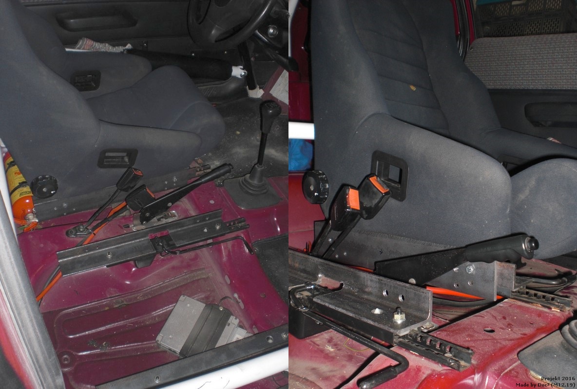

Noch sind die Stahl-Winkel zu lang und zu schwer, aber der Sitz passt.
 Dateigröße:  347.28 KB
 Angeschaut:  935 mal

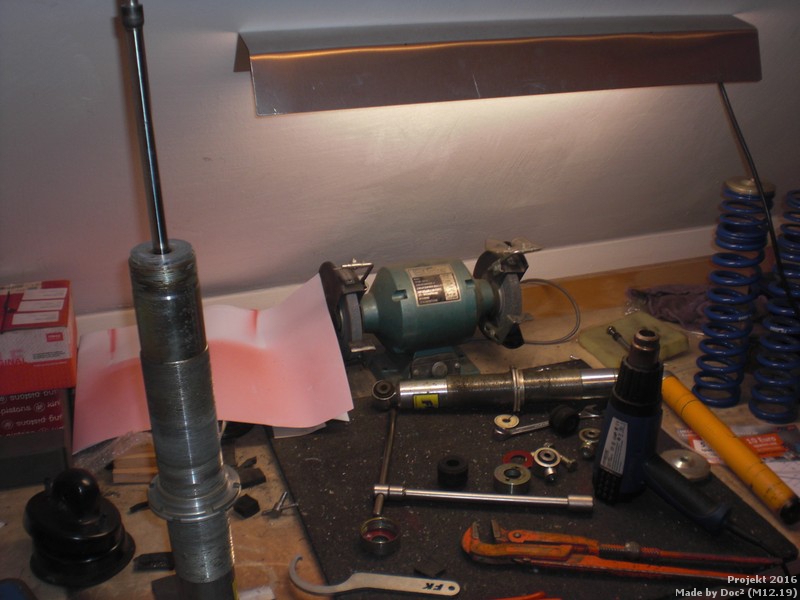

Das verzinkte Federbein war von innen komplett verrostet, entsprechend schwierig zu zerlegen. Im Vordergrund die große Zange hat dieses Jahr der Weihnachtsmann gebracht.
 Dateigröße:  166.94 KB
 Angeschaut:  890 mal

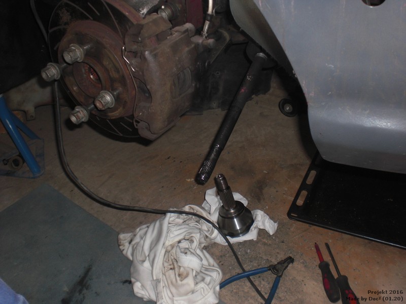

Beim Wechsel auf die Standräder ist mir aufgefallen das die Achsmanschette vorn rechts undicht ist. Drum habe ich mich nun mit dieser schmierigen Aufgabe auch noch befasst. Stand heut ist das ich die Achse relativ schnell zerlegt hatte und nun die neue Gummi-Manschette so gleich verbaut werden kann. In meinem Lager hatte ich noch eine samt neuem Fett, entsprechend brauchte ich diesmal keine kaufen. Über den Austausch der kompletten Antriebswelle habe ich auch noch nachgedacht, aber es gibt zurzeit kein Angebot welches so günstig gewesen währe das man hier hätte zuschlagen müssen.
Beim Abnehmen vom verbeulten Kotflügel bin ich ziemlich überrascht gewesen zum einen wie einfach das ging, zum anderen was ich unter dem Blech gefunden habe.

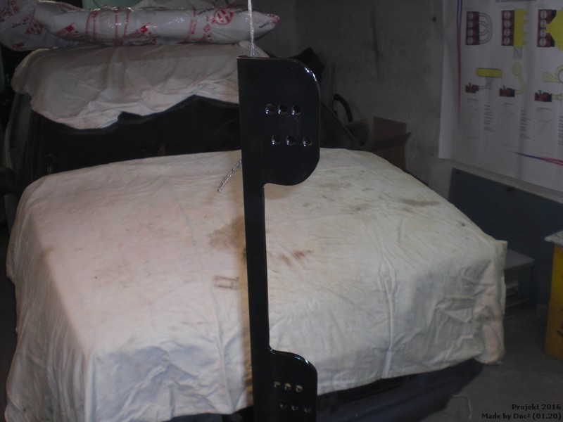

Die Sitzschienen für den Beifahrersitz sind nun alle lackiert und einbaufertig, jetzt fehlt nur noch die Beschriftung vom Sitz. Darauf hat der Prüfer bestanden, damit man den Sitz zuordnen und eintragen kann. Das Alublech was ich annieten wollte, muss ich aber entweder in meiner Materialkiste noch finden, oder aber kaufen. Ist aber erst einmal nicht so wild, da es sich ja noch nur um den meist leeren Beifahrersitz handelt. Die Sitzschienen für den Fahrersitz sind nun in den nächsten Tagen dran.

So schnell wie dieses mal hatte ich die Achse noch nicht zerlegt - scheint das ich Übung darin habe.
 Dateigröße:  164.73 KB
 Angeschaut:  905 mal

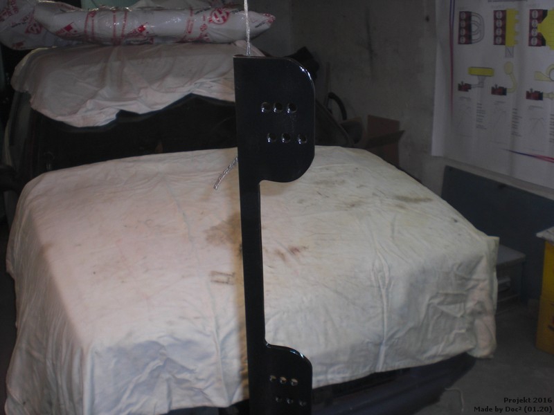

Die Winkelprofile wurden mit zahlreichen Einstelllöchern versehen und um mehr als 1/3 leichter dank der Aussparungen.
 Dateigröße:  138.89 KB
 Angeschaut:  904 mal

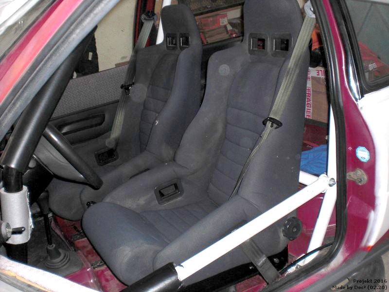

Den Sitz konnte ich bei dem ersten Trip auch gleich testen.
Sehr gewöhnungsbedürftig, aber bequem. Der Sitz hält mich richtig gut, im Schulterbereich ist er mir aber ein wenig zu eng, aber erst einmal ist das kein Nachteil. Da der Sitz eine Rahmenkonstruktion hat, also kein Schalensitz im eigentlichen Sinne, könnte es sein das es unter bestimmten Umständen wieder Druckstellen am Rücken und den Schultern gibt, aber das wird sein beim ersten Rennstreckentest zeigen.

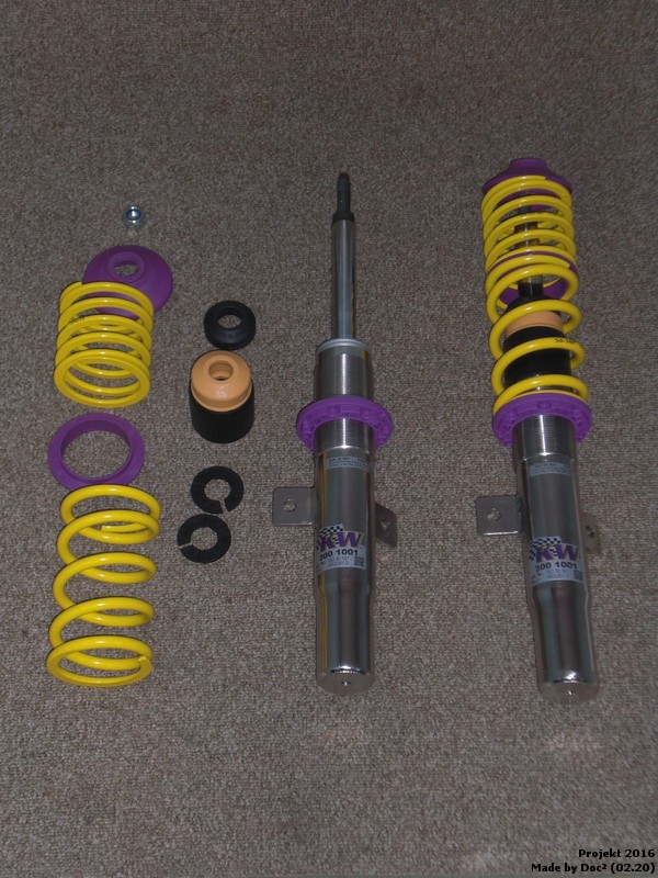

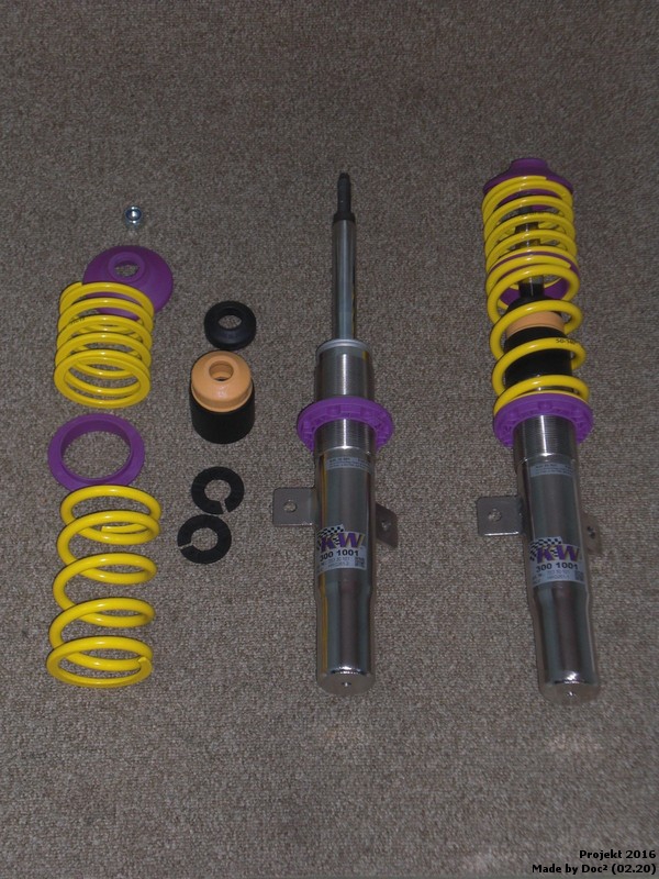

Die neuen Federbeine für die Vorderachse sind nun auch schon eingetroffen.
Es ist ein KW V3 für/vom Puma Mk1 geworden. Es sind die letzten V3 Federbeine der Art welche noch erhältlich waren und aus Teilen aus dem Lager zusammengesetzt wurden. Eine Hinterachse war nicht mehr verfügbar. So wie das Fahrwerk auf den Bild zu sehen ist wird es aber nicht eingebaut. Eine härte Hilfsfeder soll noch hinein, aber um zu wissen welche, muss ich das Fahrwerk einmal einbauen und testen was Möglich ist, beziehungsweise welche Federwege zur Verfügung stehen. Jetzt schon steht aber fest das die Hauptfedern ersetzt wird durch die FK Feder, weil diese etwas weicher ist.

Das Einsteigen musste ich ganz neu lernen.
Mit den starren Sitze ist das Auto wieder etwas unpraktischer geworden.
 Dateigröße:  97.81 KB
 Angeschaut:  845 mal
Neu und unbenutzt, wie lang das Fahrwerk hält wird sich bestimmt noch zeigen.
 Dateigröße:  257.89 KB
 Angeschaut:  821 mal

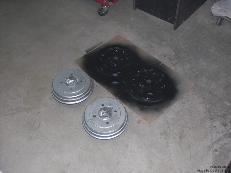

Auf dem nächsten Bild sind die großen Trommeln von einem XR2i zu erkennen.
Den gelben Lack habe ich runter geschliffen und die Trommeln mit hitzebeständigen Lack angesprüht. Ich denke nicht das die Lackierung lange halten wird, aber den gröbsten Rost wird es vorerst verhindern. Die Ankerplatten haben die gleiche Behandlung erfahren, nur wurde diese anschließen schwarz. Die geschenkten Trommelbremsen haben sich dabei als Glückgriff erwiesen, da komplett neue Beläge schon drinnen waren. Allerdings bin ich mir bei den Radlagern nicht ganz sicher ob die noch lange halten werden – die Deckel haben gefehlt. Wann ich die Bremse verbauen werde kann ich noch nicht abschätzen, da ich im Moment das Fahrwerk als wichtigere Baustelle betrachte.

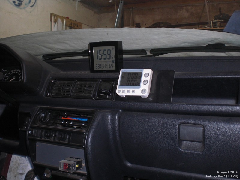

Mit den drei Anzeigen lässt sich bestimmen: wie weit bin ich, wann bin ich, wie lang bin ich.
 Dateigröße:  173.27 KB
 Angeschaut:  866 mal
Die Trommeln in silber und die Ankerplatten in schwarz.
 Dateigröße:  156.82 KB
 Angeschaut:  887 mal

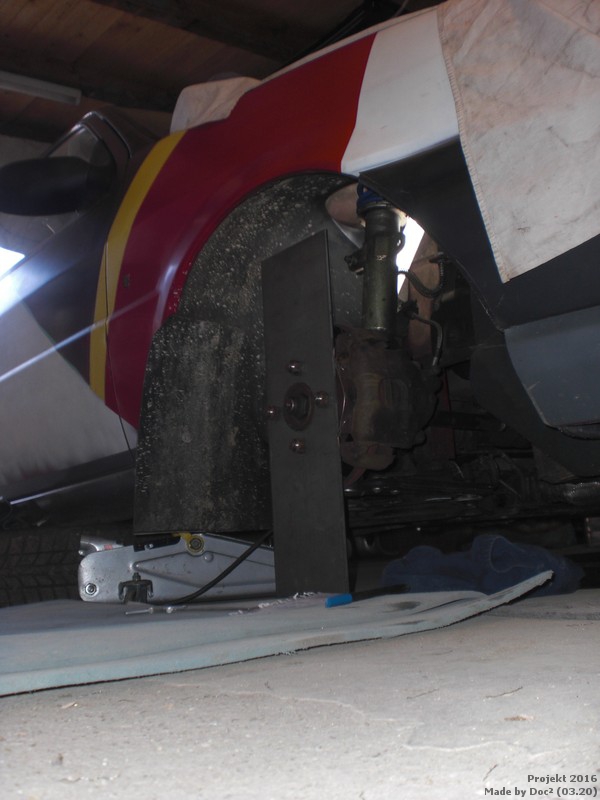

Viel ist nicht zu erkennen, aber um das ganze auszumessen hat es gereicht. Ich habe eine 6 mm Stahlplatte ist als Raderstaz eingesetzt.
 Dateigröße:  153.19 KB
 Angeschaut:  854 mal

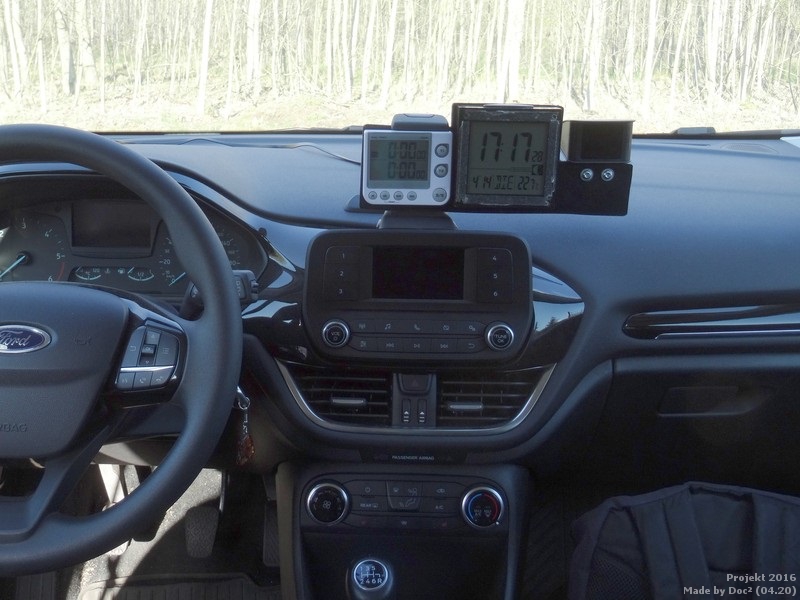

Los ging es in meinem Fiesta Mk8 welcher mit Funkuhr, Stoppuhr und zusätzlichen Kilometerzähler, 0,1 km genau, ausgestattet war.
Obwohl ich die Verbindungsetappen alle nur recht grob, mit einem 40er Schnitt abgeschätzt habe, hat alles recht gut geklappt, die Wertungsprüfungen: Orientierungsfahrt, Fahren nach Chinesenzeichen und 3 Runden auf Zeit fahren, waren für meinen Beifahrer auch keine unüberwindliche Hürde. Insofern sah ich uns bereit, währe da nicht gerade dieses Problem mit Corona. Viele Oldtimerrallye-Veranstaltungen sind abgesagt, oder verschoben und jene welche ich gefunden habe finden eher um Hamburg oder tief im Westen Deutschlands statt.
Der Handyhalter hat die Grundplatte für die Uhren und den Kilometerzähler gut uns sicher gehalten.
 Dateigröße:  197.4 KB
 Angeschaut:  817 mal

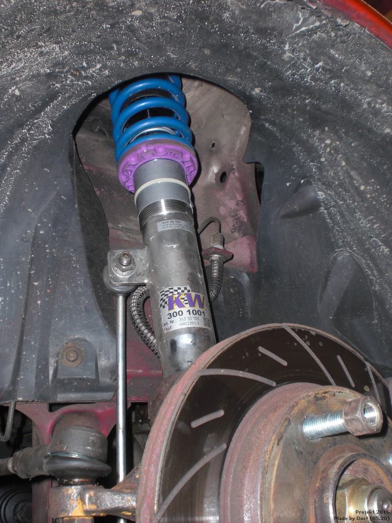

BeitragVerfasst am: 01.06.2020 08:14    Titel: KW Fahrwerksmontage, neue Räder, Spreewaldring Antworten mit Zitat
Jetzt im Mai habe ich wieder etwas mehr Freizeit und diese auch gleich Sinnvoll genutzt.
Das KW Gewindefahrwerk ist verbaut und ich habe auch schon ein paar Probekilometer damit hinter mich gebracht.
Das Fahrwerk ist in Zug- und Druckstufe auf der weichsten Einstellung und bietet ist mit in Verbindung mit den FK Federn einen enorm Komfortabel. Die Koni gelb auf der Hinterachse sind dagegen steif und polterich.
Auf der Rennstrecke, ich habe es in der Einstellung nicht verändert, ist das ganze aber viel zu weich. Das „auf den Federn“ Fahren funktioniert nicht so wie gedacht, hier muss der Dämpfer ein wenig nachhelfen. Ich denke durch eine stärke Zugstufe sollte das ganze schon besser werden – muss ich aber noch ausprobieren.
Auf meiner Suche nach 5.5x13 Stahlfelgen bin ich beim Fahrzeugverwerter in Cottbus fündig geworden. Aber wie immer hat alles einen Haken. Es handelt sich um Fiesta Käselochfelgen mit noch guten Winterreifen. Sogar so gut das sie besser sind als meine Hankooks. Sowohl jünger als auch mehr Restprofil. Aber 5% zu hoch und damit eigentlich nicht für den Fiesta Mk3 geeignet. Da aber im Juni noch eine Schotter Veranstaltung ansteht will ich die Räder dort so nutzen wie gekauft. Die 5 mm mehr Bodenfreiheit welche die höhere Reifenflanke mit sich bringt ist sicherlich kein Nachteil. Natürlich alles unter der Vorraussetzung das die Veranstaltung auch stattfindet, aber noch ist dieser Lauf vom Sachsen Rallye Slalom Cup nicht abgesagt.

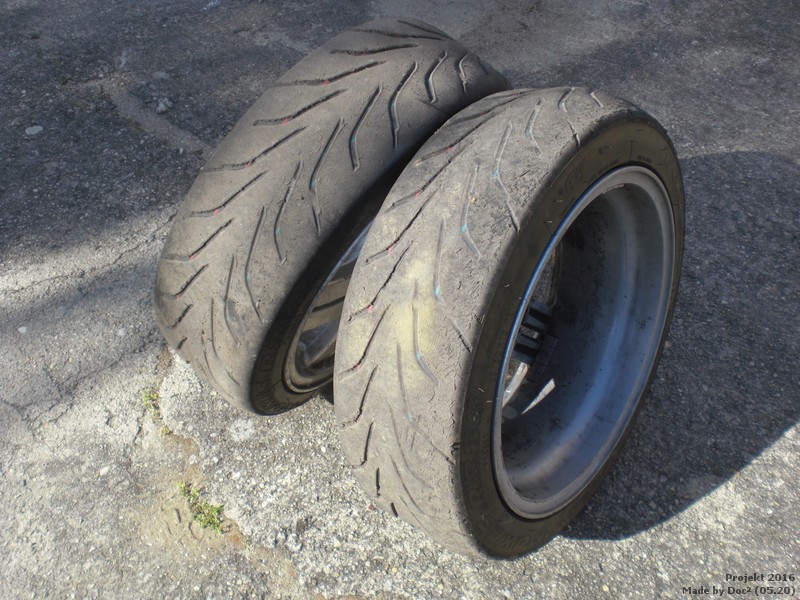

Auf der Rennstrecke hat ich nun auch zu aller letzten Mal meine Toyo R888 mit den 15“ RS2000 Felgen montiert. Die mittlerweile 13 Jahre alten Reifen hatten zwar immer noch gut Haftung, sind nun aber komplett kaputt. Nicht nur das sie an die Verschleißgrenze heran abgefahren sind, auch haben sie sich delaminiert. Die Lauffläche hat sich von der Karkasse gelöst, musste ich nach den 15 Minuten auf dem Spreewaldring feststellen. Das ist aber alles nicht so schlimm, den dieser Radsatz ist ohnehin verkauft zu Gunsten eines anderen Projekts.
Anhand der Bilder im Anhang kann man die Verformung der Lauffläche erkennen.
Während des Fahrens hatte ich zwischendurch so etwas wie eine Unwucht, aber diese war nicht sonderlich schlimm, erst beim Umstecken der Räder habe ich den Schaden festgestellt.
Die Reifen hielten aber bis zum Schluss dicht.
Lenkschwenklager ('94>) einmal komplett aufgearbeitet, Federbein KW V3, Federn FK.
 Dateigröße:  411.87 KB
 Angeschaut:  843 mal

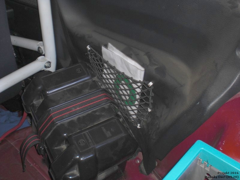

Wie auf der Fahrerseite - Netz für Kleinkram.

Als ich die Fern-Nebel-Scheinwerfer kombination sag erinnerte mich das stark an die XR2i Lampen, aber leider sind sie doch nicht so ähnlich wie hoffte.

Entsprechend war meine Laune danach und auf der Suche nach dem Grund musste ich mir meine Reifen genauer anschauen.
Einen Tag später, ich wollte noch ein wenig die KW V3 Dämpferverstellung testen, wurde aber deutlich das die Reifen, obwohl sie noch mehr als die mindest Profiltiefe aufweisen, am Ende sind. Ich vermute Altersbedingt, aber 3,5 Jahre sind eigentlich noch nicht zu alte, dachte ich.
Da aber in den Profilrillen Risse auftreten muss ich die Reifen ersetzen, wenigstens 2 müssen neu für die nächste Saison.

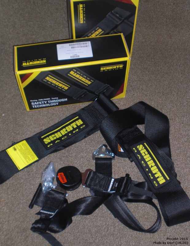

Bei den Gurten stellte sich raus das sie mit Befestigungsmaterial geliefert wurden, das macht den Einbau ungemein einfacher. Aber sie haben ein Verfallsdatum: Ende 2025 läuft dieses ab.
Wie genau das zu verstehen ist weiß ich im Moment noch nicht, aber ich gehe davon aus das sie dann nur für Motorsportliche Anwendung auslaufen, nicht für Private Nutzung. Das werde ich aber noch heraus bekommen.
