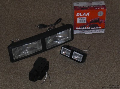

Da ein Nebelscheinwerfer beim Wildunfall mit zerstört wurde, muss was Neues her. Ich hätte zwar gerne was in LED Technik genommen, diese sind aber zurzeit außerhalb vom Budget – siehe neues Fahrwerk.
Aber durch einen Zufall bin ich auf eine Nebel-Fernscheinwerfer-Kombination aufmerksam geworden. Alles mit E-Prüfzeichen und H3 Leuchtmitteln für einen vernünftigen Preis, der aber gerade noch verhandelt wird.

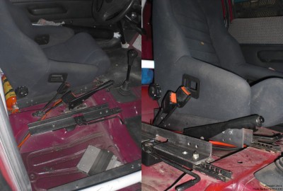

Noch sind die Stahl-Winkel zu lang und zu schwer, aber der Sitz passt.

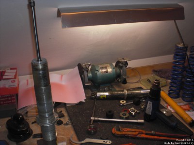

Das verzinkte Federbein war von innen komplett verrostet, entsprechend schwierig zu zerlegen. Im Vordergrund die große Zange hat dieses Jahr der Weihnachtsmann gebracht.

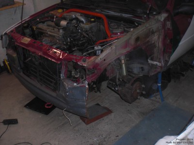

BeitragVerfasst am: 01.02.2020 12:11    Titel: Ölwechsel, Austausch Achsmanschette, Reparatur Wildschaden Antworten mit Zitat

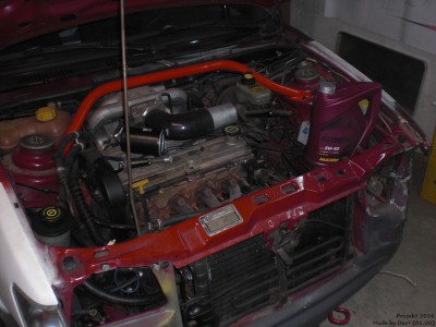

Nach dem ich ja schon vor ein paar Tagen berichtet habe wie gut der Ölwechsel gelaufen ist, habe ich diesen nun vollendet. Auch wenn ich in der Saison 2019 meine Total 5W40 nicht auf der Rennstrecke testen konnte, so bin ich bei der Ölsorte geblieben, bestimmt wird es dieses Jahr.
Einen neuen Filter gab es natürlich mit dazu und weil das Angebot so günstig war habe ich mich auch gleich eingedeckt für die nächsten Jahre.

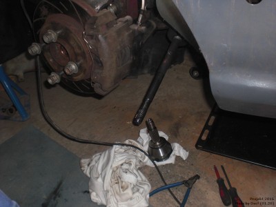

Beim Wechsel auf die Standräder ist mir aufgefallen das die Achsmanschette vorn rechts undicht ist. Drum habe ich mich nun mit dieser schmierigen Aufgabe auch noch befasst. Stand heut ist das ich die Achse relativ schnell zerlegt hatte und nun die neue Gummi-Manschette so gleich verbaut werden kann. In meinem Lager hatte ich noch eine samt neuem Fett, entsprechend brauchte ich diesmal keine kaufen. Über den Austausch der kompletten Antriebswelle habe ich auch noch nachgedacht, aber es gibt zurzeit kein Angebot welches so günstig gewesen währe das man hier hätte zuschlagen müssen.
Beim Abnehmen vom verbeulten Kotflügel bin ich ziemlich überrascht gewesen zum einen wie einfach das ging, zum anderen was ich unter dem Blech gefunden habe.
Auf der oberen obere Kannte ließen sich ohne viel Gewalt, einfach nur durch hoch biegen vom Blech, die Schweißpunkte lösen. Das war original sicher anders gewesen - Unfallschaden.
Das Frontblech war hier schon besser verschweißt und am Schweller ist der Kotflügel fast von alleine abgebrochen. Wenn er nicht so verbogen gewesen wäre hätte er bestimmt noch ein paar Jahre gehalten, aber dank dieser Reparatur habe ich nicht nur eine Art „soll-rost-Stelle“ entdeckt sondern kann ich wieder eine Verbesserung einfließen lassen. Denn der neue Kotflügel wird verschraubt und nicht mehr verschweißt. Die Einnietmuttern liegen schon bereit, nur muss jetzt noch der Rest vom Frontblech gerichtet werden. Spaltmaße sind mir dabei nicht ganz so wichtig, dafür aber die Reparaturfreundlichkeit, denn ich gehe im Moment davon aus das dies nicht der letzte Schaden an diese Stelle gewesen sein wird.
Als nächstes muss das Fahrzeug aber wieder auf allen vieren stehen, denn die Kräfte die Notwendig sind um das Blech zu ziehen würden ihn sonst von den Böcken hohlen.

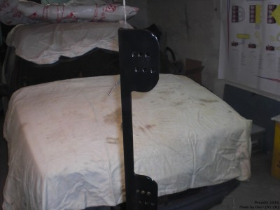

Die Sitzschienen für den Beifahrersitz sind nun alle lackiert und einbaufertig, jetzt fehlt nur noch die Beschriftung vom Sitz. Darauf hat der Prüfer bestanden, damit man den Sitz zuordnen und eintragen kann. Das Alublech was ich annieten wollte, muss ich aber entweder in meiner Materialkiste noch finden, oder aber kaufen. Ist aber erst einmal nicht so wild, da es sich ja noch nur um den meist leeren Beifahrersitz handelt. Die Sitzschienen für den Fahrersitz sind nun in den nächsten Tagen dran.

So schnell wie dieses mal hatte ich die Achse noch nicht zerlegt - scheint das ich Übung darin habe.

Die Winkelprofile wurden mit zahlreichen Einstelllöchern versehen und um mehr als 1/3 leichter dank der Aussparungen.
 Dateigröße:  138.89 KB
 Angeschaut:  872 mal

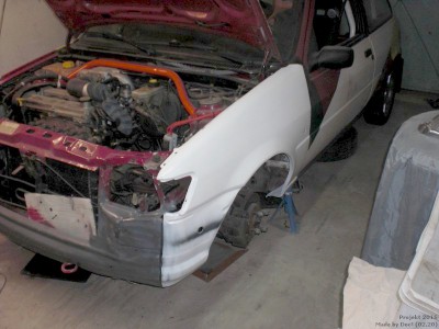

BeitragVerfasst am: 28.02.2020 18:45    Titel: Montage Sitze, Kotflügel, neue Federbeine Vorderachse Antworten mit Zitat
Jetzt im Februar hatte ich wieder mehr Zeit – drum ist auch wieder mehr geworden.
Gleich vorweg: das Auto läuft wieder und bis auf die Nebelscheinwerfer ist der Wildschaden nun wieder repariert.
Die Montage vom neuen Kotflügel war partiell nicht ganz so einfach, ich musste noch ein wenig ziehen und drücken, aber letztendlich hat der frisch lackierte und gefettete Blech ganz gut gepasst.

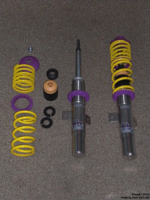

Die neuen Federbeine für die Vorderachse sind nun auch schon eingetroffen.
Es ist ein KW V3 für/vom Puma Mk1 geworden. Es sind die letzten V3 Federbeine der Art welche noch erhältlich waren und aus Teilen aus dem Lager zusammengesetzt wurden. Eine Hinterachse war nicht mehr verfügbar. So wie das Fahrwerk auf den Bild zu sehen ist wird es aber nicht eingebaut. Eine härte Hilfsfeder soll noch hinein, aber um zu wissen welche, muss ich das Fahrwerk einmal einbauen und testen was Möglich ist, beziehungsweise welche Federwege zur Verfügung stehen. Jetzt schon steht aber fest das die Hauptfedern ersetzt wird durch die FK Feder, weil diese etwas weicher ist.

Neu und unbenutzt, wie lang das Fahrwerk hält wird sich bestimmt noch zeigen.

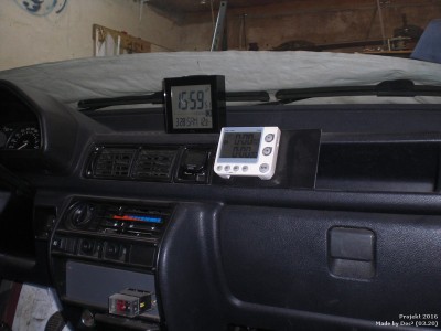

BeitragVerfasst am: 31.03.2020 19:31    Titel: Federvermessung Vorderachse,Aufarbeiten Bremse,Kleinigkeiten Antworten mit Zitat
Der März war wieder ein Monat in dem ich wieder sehr viel Zeit für meinen Arbeitgeber aufwenden musste, leider wird das im April nicht anders werden. Aber trotzdem sind wieder ein paar Sachen geschafft.
Zuerst die Kleinigkeiten: den Fahrersitz habe ich noch einmal in seiner Position verändert, das Austausch-Getriebe ist nun Grundgereinigt, die Nankang Sommerreifen frisch gewuchtet, aber noch nicht montiert und nachdem die Funkuhr, welche ich für die Beifahrer vorgesehen hatte, irgendwie auf meinem Nachttisch gelandet ist, habe ich eine andere, bessere, bestellt welche mit ihrer großen Anzeige sicherlich steht’s gut zu lesen sein wird. Im Bild im Anhang ist die Uhr zu erkennen. Was noch ungeklärt ist wie ich diese fest bekomme. Die erste Lösung entspricht nicht mehr meiner Vorstellung, aber eine andere habe ich im Moment noch nicht.

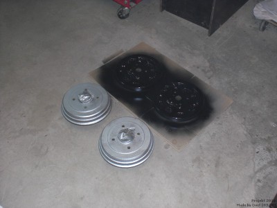

Auf dem nächsten Bild sind die großen Trommeln von einem XR2i zu erkennen.
Den gelben Lack habe ich runter geschliffen und die Trommeln mit hitzebeständigen Lack angesprüht. Ich denke nicht das die Lackierung lange halten wird, aber den gröbsten Rost wird es vorerst verhindern. Die Ankerplatten haben die gleiche Behandlung erfahren, nur wurde diese anschließen schwarz. Die geschenkten Trommelbremsen haben sich dabei als Glückgriff erwiesen, da komplett neue Beläge schon drinnen waren. Allerdings bin ich mir bei den Radlagern nicht ganz sicher ob die noch lange halten werden – die Deckel haben gefehlt. Wann ich die Bremse verbauen werde kann ich noch nicht abschätzen, da ich im Moment das Fahrwerk als wichtigere Baustelle betrachte.
Das letzte Bild zeigt das Radhaus vorn rechts. Hier zu sehen ist das ich mir ein „Radersatz“ gebaut habe, um das Fahrwerk im verbauten Zustand zu vermessen. Das ist notwendig um die Last abzuschätzen wenn das Fahrzeug normal steht. Mit diesem Wert kann ich dann eine passende Federkombination zusammen stellen. Das neue KW-Gewindefahrwerk wird also nicht mit den mitgelieferten Federn verbaut. Nächsten Monat gibt es dazu mehr.

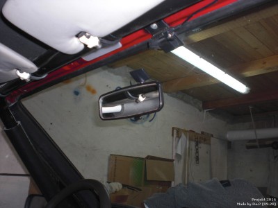

Mit den drei Anzeigen lässt sich bestimmen: wie weit bin ich, wann bin ich, wie lang bin ich.
 Dateigröße:  173.27 KB
 Angeschaut:  835 mal
Die Trommeln in silber und die Ankerplatten in schwarz.
 Dateigröße:  156.82 KB
 Angeschaut:  861 mal

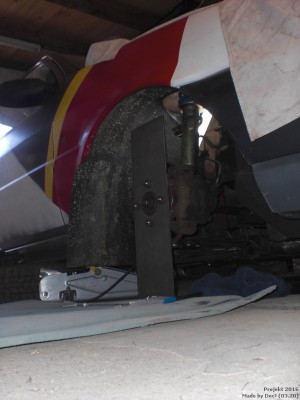

Viel ist nicht zu erkennen, aber um das ganze auszumessen hat es gereicht. Ich habe eine 6 mm Stahlplatte ist als Raderstaz eingesetzt.

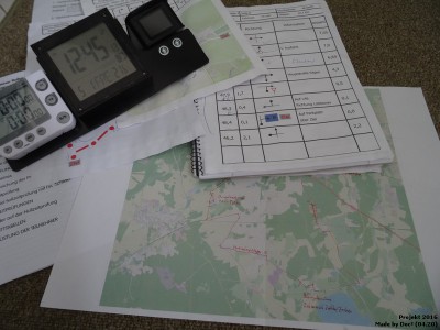

Los ging es in meinem Fiesta Mk8 welcher mit Funkuhr, Stoppuhr und zusätzlichen Kilometerzähler, 0,1 km genau, ausgestattet war.
Obwohl ich die Verbindungsetappen alle nur recht grob, mit einem 40er Schnitt abgeschätzt habe, hat alles recht gut geklappt, die Wertungsprüfungen: Orientierungsfahrt, Fahren nach Chinesenzeichen und 3 Runden auf Zeit fahren, waren für meinen Beifahrer auch keine unüberwindliche Hürde. Insofern sah ich uns bereit, währe da nicht gerade dieses Problem mit Corona. Viele Oldtimerrallye-Veranstaltungen sind abgesagt, oder verschoben und jene welche ich gefunden habe finden eher um Hamburg oder tief im Westen Deutschlands statt.
Roadbook, Routenplanung, Karte, Anleitung - jede Menge Papier

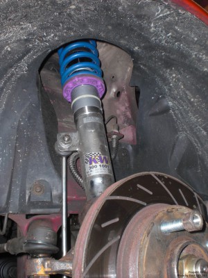

BeitragVerfasst am: 01.06.2020 08:14    Titel: KW Fahrwerksmontage, neue Räder, Spreewaldring Antworten mit Zitat
Jetzt im Mai habe ich wieder etwas mehr Freizeit und diese auch gleich Sinnvoll genutzt.
Das KW Gewindefahrwerk ist verbaut und ich habe auch schon ein paar Probekilometer damit hinter mich gebracht.
Das Fahrwerk ist in Zug- und Druckstufe auf der weichsten Einstellung und bietet ist mit in Verbindung mit den FK Federn einen enorm Komfortabel. Die Koni gelb auf der Hinterachse sind dagegen steif und polterich.
Auf der Rennstrecke, ich habe es in der Einstellung nicht verändert, ist das ganze aber viel zu weich. Das „auf den Federn“ Fahren funktioniert nicht so wie gedacht, hier muss der Dämpfer ein wenig nachhelfen. Ich denke durch eine stärke Zugstufe sollte das ganze schon besser werden – muss ich aber noch ausprobieren.

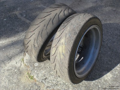

Auf der Rennstrecke hat ich nun auch zu aller letzten Mal meine Toyo R888 mit den 15“ RS2000 Felgen montiert. Die mittlerweile 13 Jahre alten Reifen hatten zwar immer noch gut Haftung, sind nun aber komplett kaputt. Nicht nur das sie an die Verschleißgrenze heran abgefahren sind, auch haben sie sich delaminiert. Die Lauffläche hat sich von der Karkasse gelöst, musste ich nach den 15 Minuten auf dem Spreewaldring feststellen. Das ist aber alles nicht so schlimm, den dieser Radsatz ist ohnehin verkauft zu Gunsten eines anderen Projekts.
Anhand der Bilder im Anhang kann man die Verformung der Lauffläche erkennen.
Während des Fahrens hatte ich zwischendurch so etwas wie eine Unwucht, aber diese war nicht sonderlich schlimm, erst beim Umstecken der Räder habe ich den Schaden festgestellt.
Die Reifen hielten aber bis zum Schluss dicht.

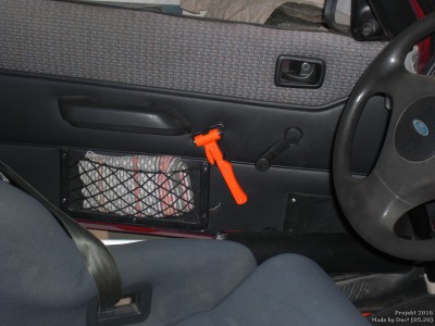

Außerdem ist noch ein weiteres Bild im Anhang zu sehen, der zweite Nothammer ist nun auch auf der Fahrerseite verbaut.
Lenkschwenklager ('94>) einmal komplett aufgearbeitet, Federbein KW V3, Federn FK.
 Dateigröße:  411.87 KB
 Angeschaut:  809 mal
Man kann am rechten Rad die Beule in der Laufläche erkennen
 Dateigröße:  261.83 KB
 Angeschaut:  768 mal

Der Hammer ist an der gleichen Position wie an der Beifahrertür.

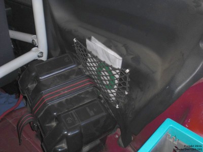

Wie auf der Fahrerseite - Netz für Kleinkram.
Als ich die Fern-Nebel-Scheinwerfer kombination sag erinnerte mich das stark an die XR2i Lampen, aber leider sind sie doch nicht so ähnlich wie hoffte.
 Dateigröße:  219.78 KB
 Angeschaut:  732 mal

Einen Tag später, ich wollte noch ein wenig die KW V3 Dämpferverstellung testen, wurde aber deutlich das die Reifen, obwohl sie noch mehr als die mindest Profiltiefe aufweisen, am Ende sind. Ich vermute Altersbedingt, aber 3,5 Jahre sind eigentlich noch nicht zu alte, dachte ich.
Da aber in den Profilrillen Risse auftreten muss ich die Reifen ersetzen, wenigstens 2 müssen neu für die nächste Saison.
Bei den Dämpfern habe ich die extremsten Einstellungen getestet und musste feststellen das der Unterschied zwischen zu du auf kaum zu spüren ist. Mein Koni gelb auf der Hinterachse sind da deutlich gröber und spürbarer. Insofern sind meine eine V3 zwar keine Sinnlosinvestition, aber ihr Geld und vor allem ihren Ruf nicht wert.

Ziel ist es die Nankang NS-2R der Vorderachse komplett abzufahren und sie dann im Winter zu ersetzen. Dazu aber später mehr. Auch wird es das letzte Rennen sein mit meinem Helm. Die Normung SNALL2005 läuft zum Ende des Jahres aus und ich muss für die Rennen einen neuen kaufen. Es soll wieder ein Pyrotect Helm werden, mit der noch nicht eingeführten Norm SNALL2020, welche dann bestimmt wieder 10 bis 15 Jahre gültig sein wird. Diesmal wird es dann ein Hans kompatibler Helm, was aber auch wieder extra kosten wird.

So müssen die Bremsen der Hinterachse bearbeitet werden, die Domstrebe hinten soll auch endlich verbaut werden und wenn ich 2021 Rennslalom fahren will muss ich schwerer werden.
Den Tipp mit den Hantelgewichten fand ich ganz gut.

Im Säckchen die Ringschrauben die sogar passen sollten.
