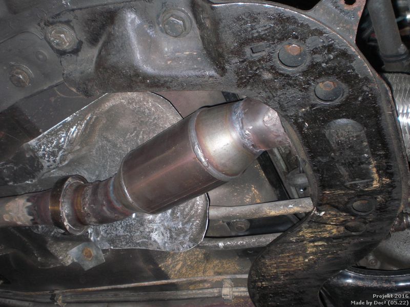

Die schlechten Abgaswerte ließen sich wieder einmal auf die Undichtigkeiten vom Auspuff zurückführen. Und um hier auf Nummer Sicher zu gehen bei der Nachprüfung habe ich den gesamten Auspuff, also alle Verbindungsstellen neu eingedichtet. Das heißt: die Verschraubung vom Krümmer am Zylinderkopf wurde mit einer neuen Metalldichtung versehen, der Krümmer selbst hat eine neue Weichstoffdichtung bekommen und die V-Band Anschlüsse vom Kat habe ich mit Dichtmasse und Aluminium Folie versehen.
Ich denke das sollte einen Unterschied machen und morgen ist die Nachprüfung geplant.

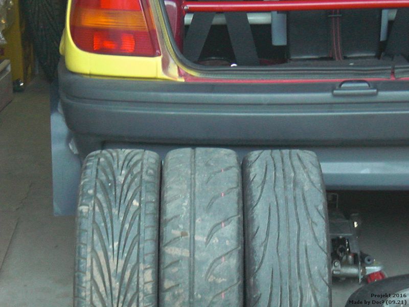

Außerdem noch ein Durchmesservergleich der Räder welche zurzeit auf dem Rallyefiesta gefahren werden. Ganz links der Toyo in 195/45 R15, in der Mitte der Toyo R888R und ganz rechts der Nankang NS-2R in 185/60 R13. Deutlich wird das die Durchmesser sich unterscheiden und der R888R der „Größte“ ist. Das ganze habe ich dadurch gemerkt das er an der Verschraubung vom Spritzlappen geschliffen hat. Der Grund liegt aber nicht im Reifen, sondern in einem Montagefehler. Unabhängig davon zeigt es sich aber das unterschiedliche Reifen immer unterschiedliche Durchmesser haben, auch wenn die Bezeichnung die Selbe ist.
Der Toyo in der Mitte ist etwas größer als der Nankang rechts, obwohl beide 185/60 R13 Reifen auf 5.5x13 Fehlgen sind.

Im ersten Versuch schafft der KAT wieder nicht die Zielwerte, aber da war die Auspuffanlage noch nicht auf betriebstemperatur. Einen saftigen Gasstoß später waren die gemessenen Werte sehr gut – die Temperatur macht’s.

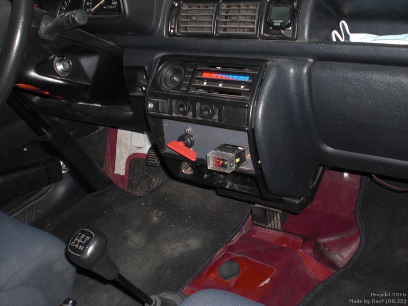

Außerdem habe ich mit der Notaus-Verkabelung befasst, wie schon letzten Monat beschrieben und erkannt das mein kleine Trennschalter dafür nicht ausreicht. Entsprechend habe ich nun nach Rallyeregelwerk einen 6-Poligen-Trennschalter samt Zubehör bestellt.
Eingebaut soll der ganze in der Mittelkonsole Platz finden.
Wie das ganze elektrisch verkabelt werden muss konnte ich mir zwar schon herleiten.
Für das Problem der Fremd-/Falsch-Betätigung habe ich aber noch keine Lösung.

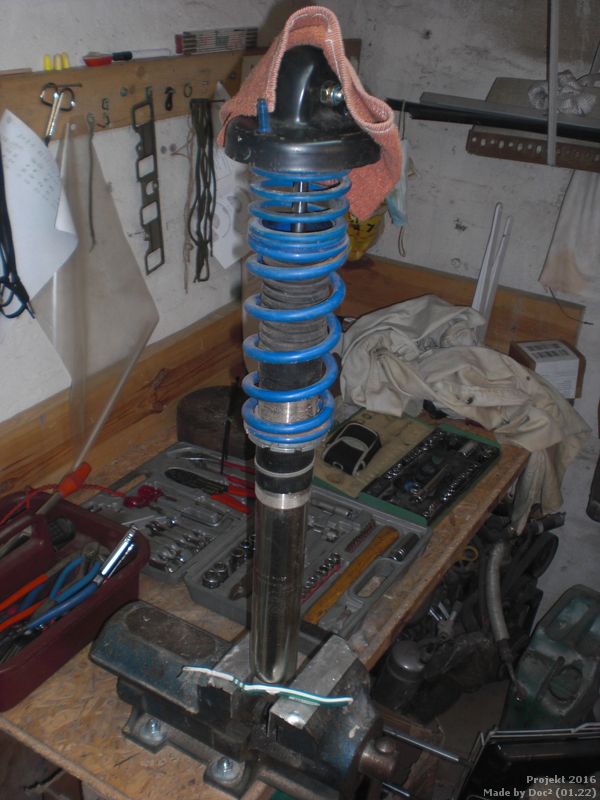

Federbein hier beim reinigen und verpacken.
 Dateigröße:  167.11 KB
 Angeschaut:  773 mal

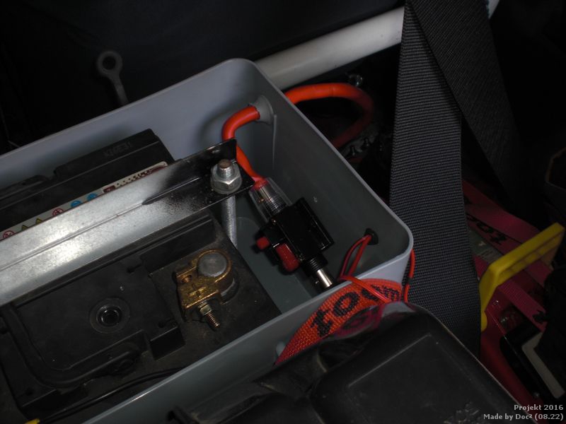

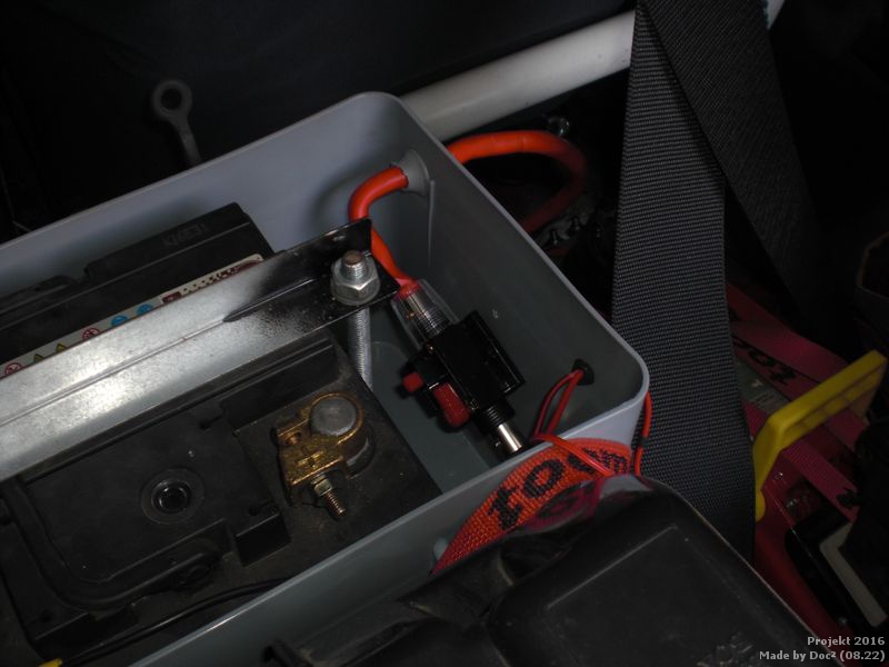

Der Batteriekasten war zwar fertig, trotzdem hat noch ein Detail gefehlt.
Nach dem Regelwerk muss der Batteriekasten Luft und Flüssigkeitsdicht sein, soll aber auch eine Entlüftung, beziehungsweise Entwässerung haben. Auf diese weise kann verhindert werden das Druck in dem Kasten entsteht.
Drum habe ich nun, um den Einbau abzuschließe,n noch eine Schlauchtülle an einer der Ecken eingeschraubt mit einem Stückchen Schlauch, welcher durch eine der original Rücksitzbankverschraubungen ins Freie führt.

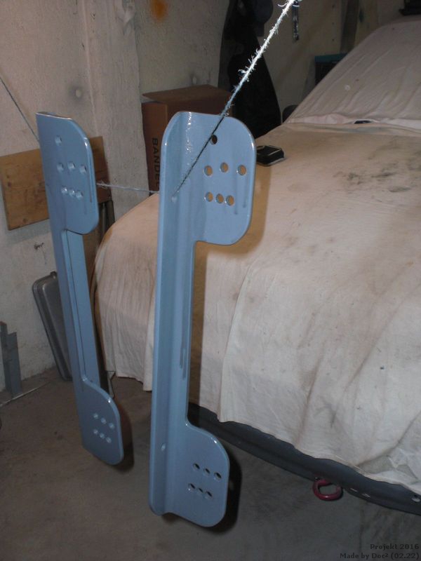

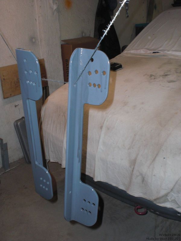

Die Sitzschienen habe ich schon Anfang des Monats fertig bekommen und mit einer frischen Lackschicht versehen. Leider war schwarz alle, deswegen habe ich auf das grau zurück gegriffen welches sich um unteren Teil vom Fahrzeug wieder findet.
Aber noch vor der, nicht ganz so gelungenen, Lackierung habe ich geprüft ob auch alle Lochkombinationen passen, so das mich bei der Montage nicht wieder eine unschöne Überraschung erwarten.
Entsprechend einfach war dann auch die Montage und die neue Sitzposition, etwas aufrechter und höher, passt erst einmal ganz gut, aber beim Fahren wird sich zeigen wie ich damit zurecht komme. Schon optisch auffällig ist das der Beifahrersitz wirklich tiefer ist.

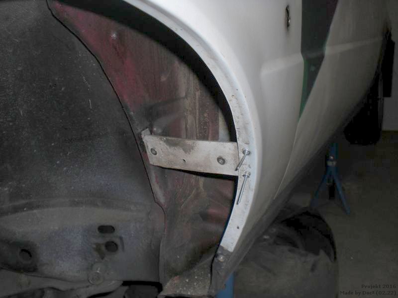

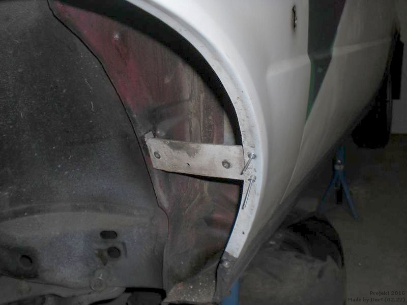

Nachdem der neue Scheibenwischwasserbehälter nun verbaut war, blieb nur noch die Änderung der Spritzlappenhalterung im Radhaus vorn links.
Den Aluminiumwinkel habe ich gekürzt und mit neuen Löchern wieder vernietet.
Jetzt ist auch dieser Radkasten wieder komplett montiert und auch das Rad ist schon wieder angeschraubt.

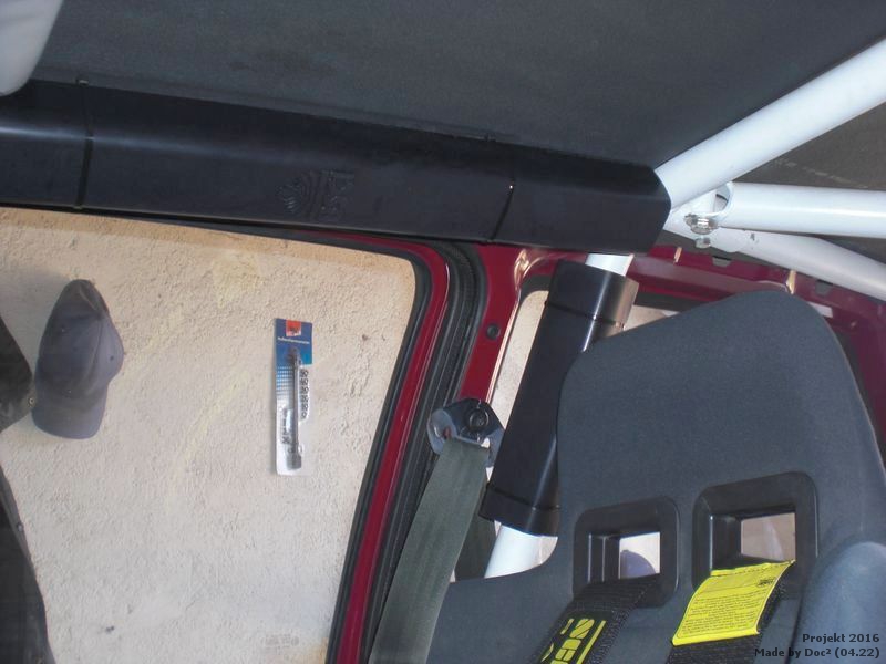

Der Käfig ist wieder vollständig. Nach der Montage vom Fahrersitz habe ich auch den frisch lackierten und bunt beklebten Flankenschutz wieder montiert.
Nach dem ich nun den Batteriekasten komplett hatte, habe ich auch die Gurte mit den fehlenden Sicherheitssplinten ergänzt und nun entsprechen auch diese den Sicherheitsbestimmungen.
Der Versuch einen elektrischen Notaus zu montieren ist bislang gescheitert an einer vernünftigen Möglichkeit die Fernbetätigung durch den Wasserkasten zu führen.
Wenn mir eine Möglichkeit einfällt das ganze wirklich Wasserdicht zu bekommen, geht es auch hier weiter.
Theoretisch währe das Auto nun wieder fast fahrbereit, aber ich will noch ein Umbau am Auspuff machen, weshalb sich der Saisonstart weiter verzögern wird, aber dazu demnächst mehr.

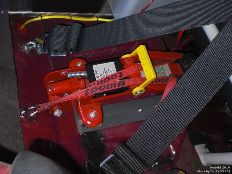

Entlüftungsschlauch in gelb und Batterieladeanschluß rechts im Bild.
 Dateigröße:  140.52 KB
 Angeschaut:  762 mal
Schon bei der Montage hat die Lackierung wieder ein paar macken abbekommen, was aber nicht so schlimm ist bei dieser Lackierung.
 Dateigröße:  126.26 KB
 Angeschaut:  759 mal
Jetzt sollte Platz sein für das Rad.
 Dateigröße:  101.76 KB
 Angeschaut:  777 mal
Nur noch ein paar Schrauben und auch dieser Umbauschritt ist abgeschlossen.

Bis auf die Abstützung zum Kotflügel ist diese nun wieder fest eingebaut.
Bei der Abstützung habe ich ein wenig staunen müssen, denn ich erwartet das der zusätzliche Halter bis auf das Kotflügel Blech hinauf reicht – dem war aber nicht so.
Entsprechend muss ich mir hier noch eine stabile Lasche einfallen lassen und auch einbauen.

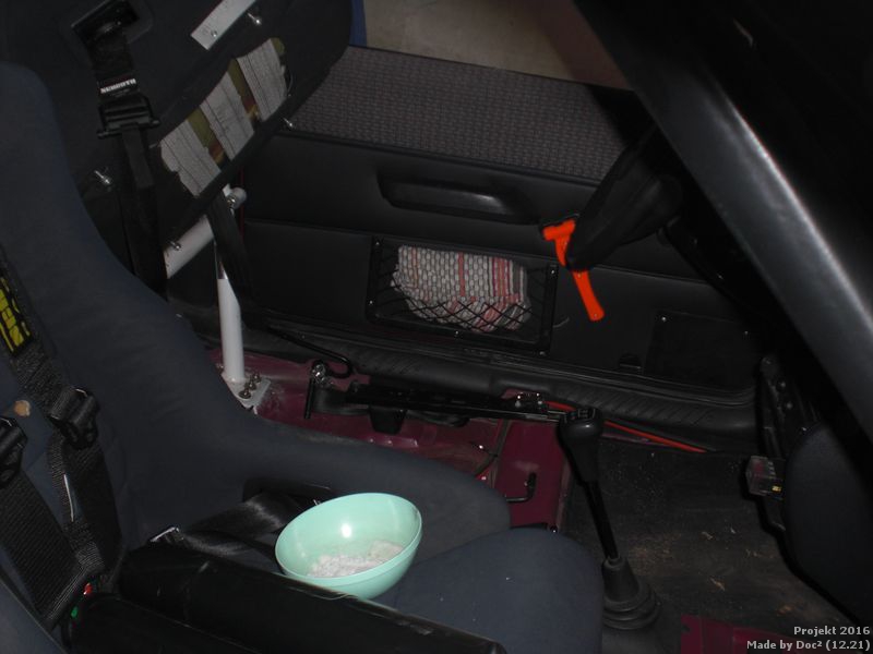

Die Montage der Türpappen ging auch weiter, ist aber noch nicht abgeschlossen.
Heute habe ich noch ein fehlendes Loch in denn Kunststoffbezug geschmolzen und damit ist dieser Schritt auch abgeschlossen. Was jetzt noch fehlt sind ein paar Löcher um das Gepäcknetz und den Nothammer wieder zu verschrauben.

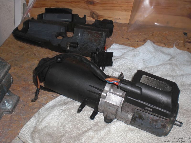

Eine elektrische Servopumpe liegt nun auch bereit.
Diese kam mit einem Antidröhn-Schutzmäntelchen, welches ich erst einmal abgenommen habe um den Zustand der Pumpe zu prüfen.
Die Beschaltung der Mercedes-Benz A-Klasse Servopumpe ist denkbar einfach Plus, Masse und eine Signalleitung welche von der Lichtmaschine kommen sollte.
Damit ist aber noch nicht klar wie ich die Pumpe in das Hydraulische System einbinde.
Vorerst werde ich mich aber mit der Suche nach einem Platz für die Pumpe befassen.
Mal schauen wo diese hin passt.
Auch bei der Wagenheber Befestigung ging es weiter voran.
Diese sollte dann als nächstes Fertig werden. Eine Halteplatte liegt schon breit, müsste nur noch gebohrt werden. Sobald diese im Auto verschraubt ist kommen dann noch zwei Verzurrpunkte hinzu und der Wagenheber hat hinter dem Beifahrersitz seinen neuen Platz gefunden. Demnächst gibt es davon auch ein Bild.
Dieses Halteblech konnte ich noch nicht verschrauben.
 Dateigröße:  134.58 KB
 Angeschaut:  775 mal
Fast fertig.
 Dateigröße:  138.91 KB
 Angeschaut:  728 mal
Mittlerweile sind diese Pumpen echt günstig zu bekommen.
 Dateigröße:  168.76 KB
 Angeschaut:  734 mal

Doc² @ 30.03.2022 20:25 hat folgendes geschrieben:
2 Fragen dazu:
    welche Abmessungen hat die Pumpe?
    warum keine vom Focus?
Und eine Aufgabe:
    Langzeiterfahrungen berichten!

Schon seit der Käfig verbaut ist wollte ich ihn mit FIA Konformen Polstermaterial verkleiden.
Zunächst habe ich davon aber Abstand genommen wegen der enormen Kosten für diesen feuerfesten Schaumstoff. Nun habe ich aber für knapp 2 Meter über 120 EUR ausgegeben und auch gleich verbaut. Die Rohrisolation ist nun schon ersetzt.
Das ziemlich feste Material ließ sich gut mit einem scharfen Messer schneiden. Auf der Innenseite ist es mit einer selbstklebenden Schicht versehen. Diese habe ich aber noch nicht verwendet, denn ich war mir noch nicht sicher ob das Polstermaterial so optimal verlegt ist.
Das wird sich dann noch ziegen.

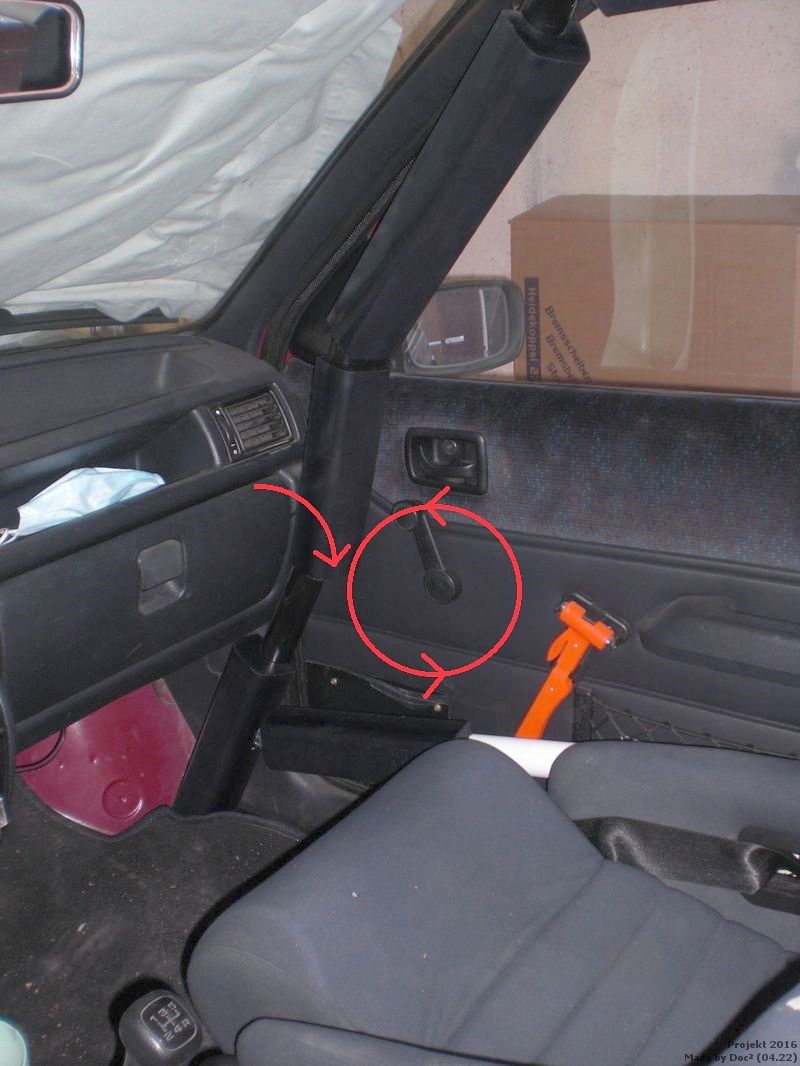

Das Erste Probestecken hat schon ein paar Probleme mit der dickeren Isolation aufgedeckt.
 Dateigröße:  225.45 KB
 Angeschaut:  725 mal
Vorster habe ich das Polstermatierial nur geklemmt und mit Kabelbindern fixiert.
 Dateigröße:  139.42 KB
 Angeschaut:  728 mal

Aber bevor es soweit war musste der Metall KAT in den Auspuff eingeschweißt werden.
Das gelang recht einfach, weil ich die Schnittflächen vom KAT und den Anschlussstücken sauber angepasst hatte und so ging das schweißen locker von der Hand.
Die Schweißnähte sind nicht besonders hübsch, dafür aber dicht.
 Dateigröße:  194.16 KB

Die Wagenheber Befestigung ist nun auch fertig.
Mit Grundplatte, Haltebock und Spangurt.
 Dateigröße:  195.57 KB

Damit im Zusammenhang steht auch die Überarbeitung der Erdungsverkabelung.
Die Lichtmaschine, wie auf einem der Bilder zu sehen, hat nun eine eigene Erdung bekommen und auch die Motorerdung, welche nicht mehr wirklich gut aussah, habe ich ausgetauscht gegen ein anderes Kabel.
Per hatte mich darauf hingewiesen das der Anschluss der Batterie an das Bordstromnetz nicht sicher ist. Drum ist nun noch eine 150 A Sicherung in den Batteriekasten gekommen.
Die neue Sicherung ist schaltbar. Den bis lang verbaute Batterietrenner habe ich ausgebaut. Zusätzlich kommt nun auch noch ein Hauptschalter ins Armaturenbrett.

Der Hauptschalter ist noch nicht verkabelt.
 Dateigröße:  153.11 KB
 Angeschaut:  638 mal
Die Verkabelung war hier noch nicht komplett.
 Dateigröße:  126.33 KB
 Angeschaut:  641 mal
