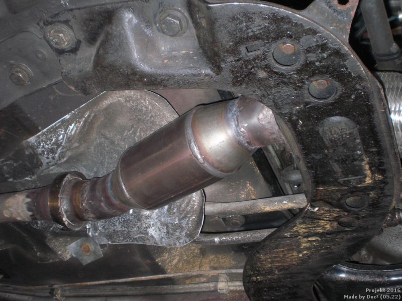

Im Anhang drei Bilder von den Problemen und aktuellen Änderungen.
Das im März gekaufte Hitzschutzband kam jetzt zum Einsatz.
Der komplett zerlegte Krümmer war auf der Werkbank recht leicht zu isolieren. Eine Rolle und neun, der zehn Kabelinder haben gereicht um alles einmal zu umwickeln. Den Kat und der übrige Auspuff blieb ohne Isolation.

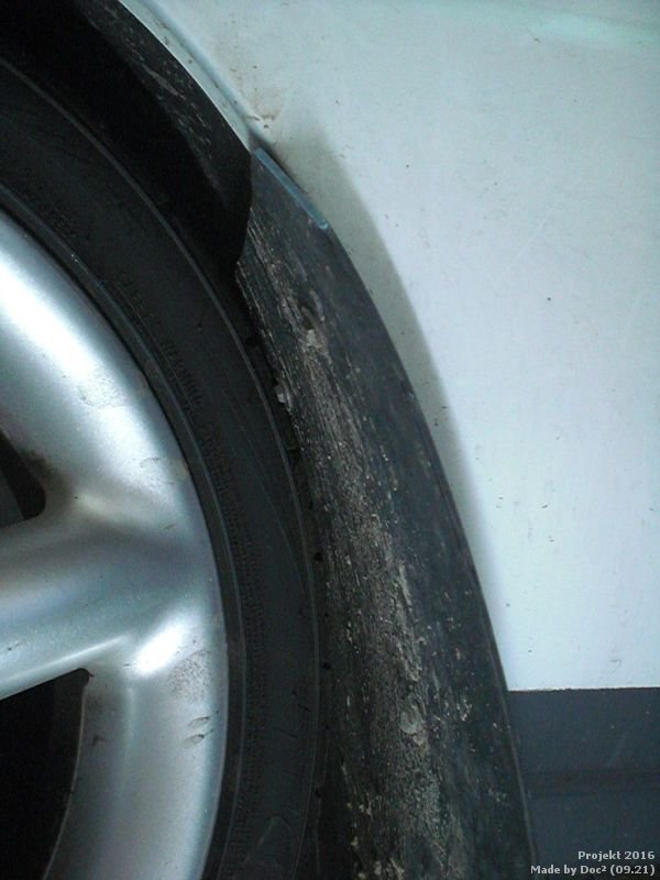

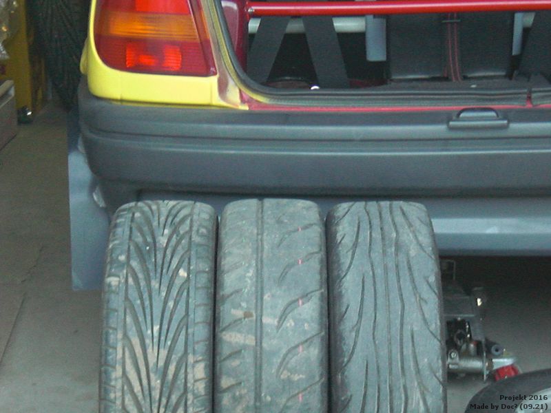

Außerdem noch ein Durchmesservergleich der Räder welche zurzeit auf dem Rallyefiesta gefahren werden. Ganz links der Toyo in 195/45 R15, in der Mitte der Toyo R888R und ganz rechts der Nankang NS-2R in 185/60 R13. Deutlich wird das die Durchmesser sich unterscheiden und der R888R der „Größte“ ist. Das ganze habe ich dadurch gemerkt das er an der Verschraubung vom Spritzlappen geschliffen hat. Der Grund liegt aber nicht im Reifen, sondern in einem Montagefehler. Unabhängig davon zeigt es sich aber das unterschiedliche Reifen immer unterschiedliche Durchmesser haben, auch wenn die Bezeichnung die Selbe ist.
Der Toyo in der Mitte ist etwas größer als der Nankang rechts, obwohl beide 185/60 R13 Reifen auf 5.5x13 Fehlgen sind.

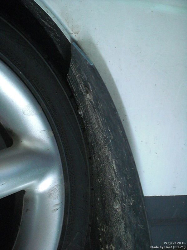

Für die Prüfung habe ich den Spritzlappen demontiert. Aber sobald ich die Verschraubung neu ausgerichtet habe wird der wieder montiert
 Dateigröße:  66.44 KB
 Angeschaut:  838 mal

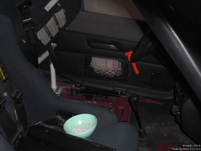

Der Fahrersitz kommt auch noch einmal raus. Die Sitzkonsolen waren noch nicht perfekt, das will ich diesen Winter noch einmal in Angriff nehmen.

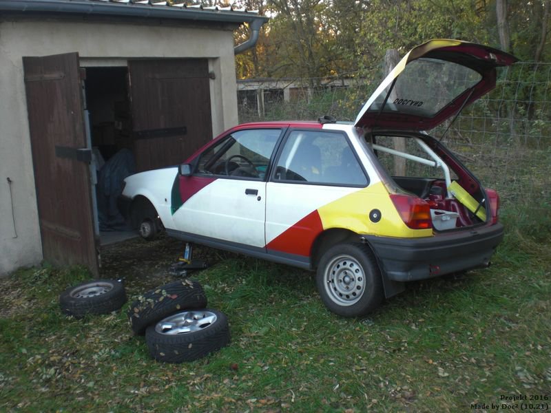

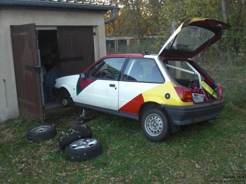

Kurz vor dem Saisonende sind die 195er Toyos den Winterrädern gewichen, Siehe Bild.
Die leichten Räder machten das Auto sofort spürbar agiler.
Lang werden die Räder aber nicht drauf sein, denn auch am Fahrwerk sind arbeiten geplant.

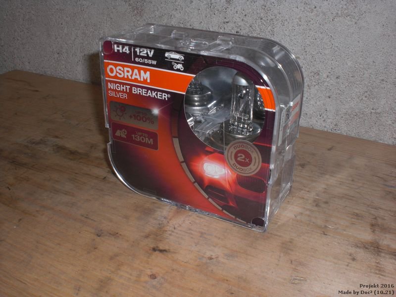

Mit als erstes kommen aber die neuen Leuchtmittel von Osram in die Scheinwerfer.
Dank dem steifen Fahrwerk kann ich die Räder Seitenweise tauschen.
Die Bosch +90 konnte ich nicht mehr kaufen, deswegen jetzt der Wechsel zu Osram

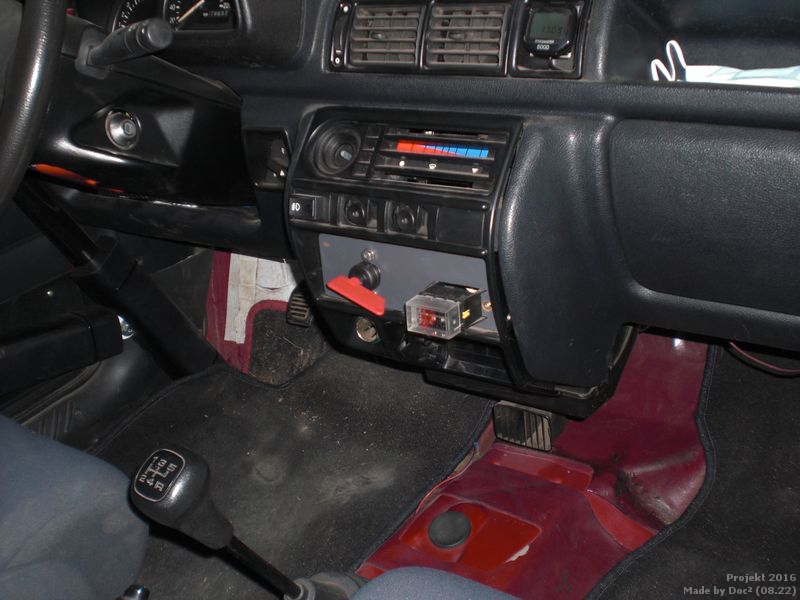

Außerdem habe ich mit der Notaus-Verkabelung befasst, wie schon letzten Monat beschrieben und erkannt das mein kleine Trennschalter dafür nicht ausreicht. Entsprechend habe ich nun nach Rallyeregelwerk einen 6-Poligen-Trennschalter samt Zubehör bestellt.
Eingebaut soll der ganze in der Mittelkonsole Platz finden.
Wie das ganze elektrisch verkabelt werden muss konnte ich mir zwar schon herleiten.
Für das Problem der Fremd-/Falsch-Betätigung habe ich aber noch keine Lösung.

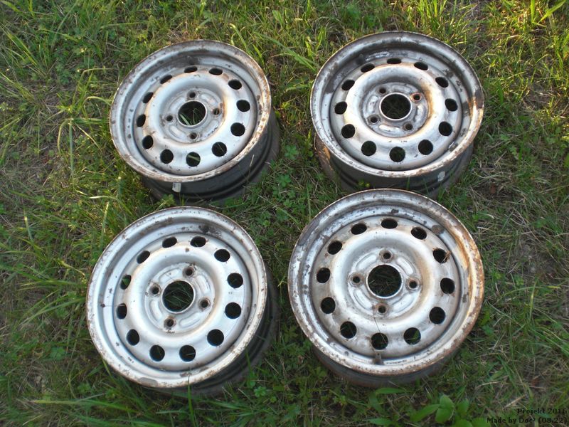

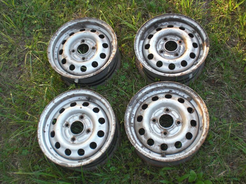

Noch Ende November kam eine weitere 5,5x13 Stahlfelge, so wie ich schon ein paar liegen hatte. Aber so genau wusste ich das nicht mehr. Deswegen habe ich, nachdem ich die Felge habe prüfen lassen, mal eine Räder/Reifen Inventur gemacht. Mit folgendem Ergebnis:
185/60R13 Toyo R888R Semi Slick auf 5,5x13 Stahlfelge 2 Stk.
185/60R13 Nankang NS-2R UHP Sommerreifen auf 5,5x13 Stahlfelge 2 Stk.
165/65R13 Hankook Winterreifen auf 5,5x13 Stahlfelge 4 Stk.
195/45R15 Toyo Proxes Sommerreifen auf 6x15 Cosworth Design Leichtmetallfelge 4 Stk.
165/65R13 Winterräder auf (angeblich) 5,5x13 Stahlfelge (Fiesta Käseloch) 4 Stk.
Ohne Reifen 5,5x13 Stahlfelge 4 Stk.
Ohne Reifen 4,5x13 original Stahlfelge 5 Stk.
Das bedeutet das ich Rädertechnisch gut aufgestellt bin und den zusätzlichen Satz erstmal nicht mit Gummis beziehen brauche.

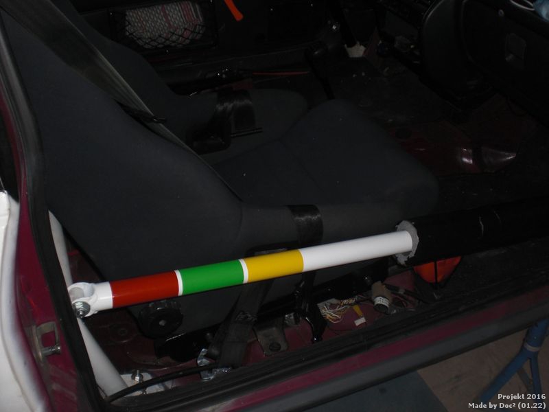

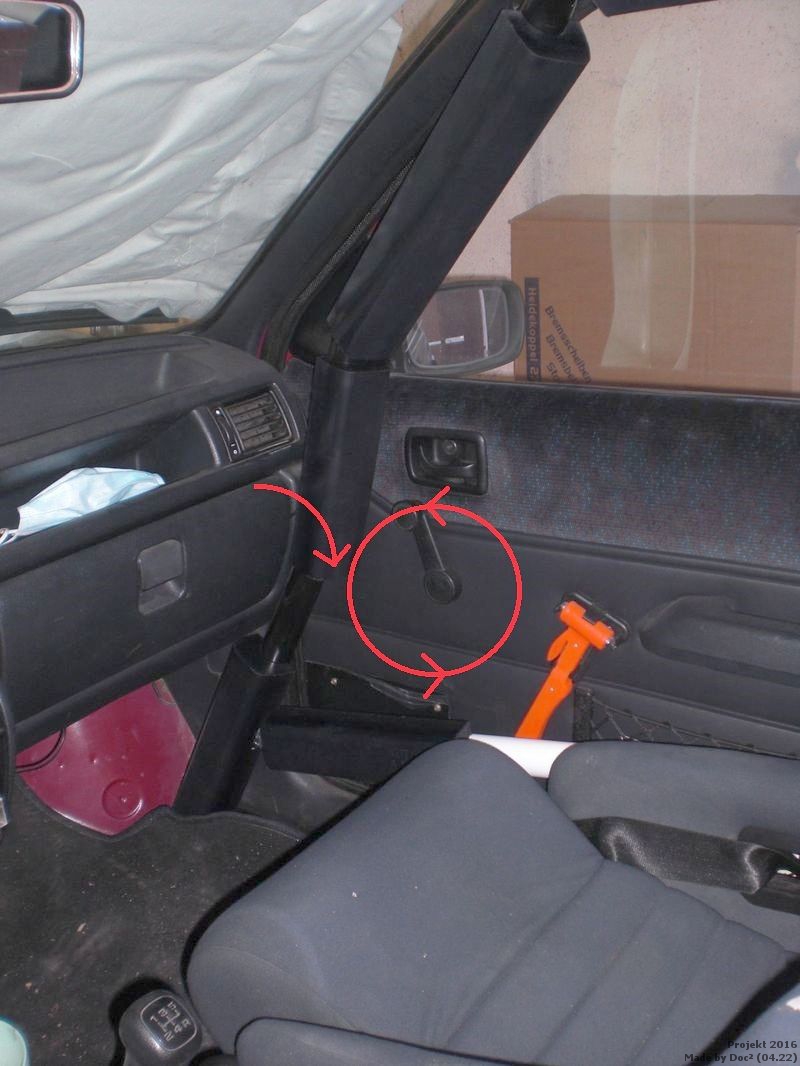

Kurz vor Weihnachten habe ich mich den Fahrersitz aus dem Auto geschraubt um die Sitzschienen anzupassen, beziehungsweise neue zu bauen. Das Material lag ja schon seit einigen Wochen, oder Monate bei mir bereit. Die ersten Bohrungen habe ich schon gesetzt, nur muss ich mir nur noch ein paar Gedanken machen zu den Einstellmöglichkeiten.
Auch habe ich mich mit den lädierten Lack auf den Türverstrebungen vom Käfig befasst.
Die Streben habe ich aus dem Fahrzeug geschraubt, angeschliffen und wieder weiß lackiert.
Eigentlich hätte ich bis auf das blanke Metall runter schleifen müssen um die groben Lackabplatzer vollständig ausarbeiten zu können, dies habe ich aber nicht an allen Stellen gemacht. Um in Zukunft die Stelle besser vor dem Gurtschloss zu schützen soll hier noch farbige Klebefolie um das Rohr kommen. Deswegen sind die Streben auch noch nicht wieder im Auto fest verschraubt. Das erfolgt dann im Januar.

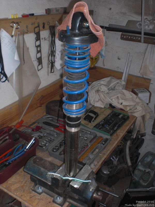

Die Federbeine der Hinterachse waren mit ein wenig Gesellschaft schnell ausgebaut und zusammen haben wir die Stoßdämpfer kontrolliert, gereinigt und die „Socken“, welche ich für die Eintragung des Fahrwerks und die Hauptuntersuchung demontiert habe, wieder aufgezogen. Soweit gab es hier keine Schäden und für die nächste Saison ist wieder alles gut.
Dumm nur das mir die langen Kabelbinder ausgegangen sind, mit welchen ich die Schutzhüllen zusätzlich gesichert habe. Entsprechend ist zunächst nur ein vollständig fertig verpacktes Federbein wieder ins Fahrzeug gewandert.
Federbein hier beim reinigen und verpacken.

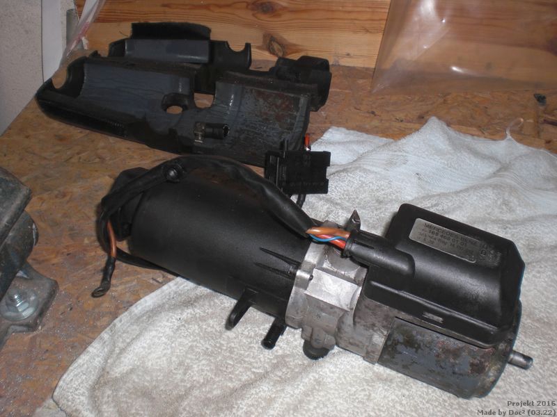

Aber ich wollte auch noch die „nicht-Servo“-Drehmomentstütze vom Zetec Motor gegen eine mit „Servo“- Drehmomentstütze tauschen. Die Demontage war relativ einfach, nur sind meine Verschraubungsbleche in den Längsträger gefallen und diese wieder heraus zu fingern war nicht ganz einfach. Jetzt liegen aber schon wieder alle Teile zur Montage bereit.
Was mich aufhielt war aber die fehlende Montageschnur, welche ich nun aber habe.

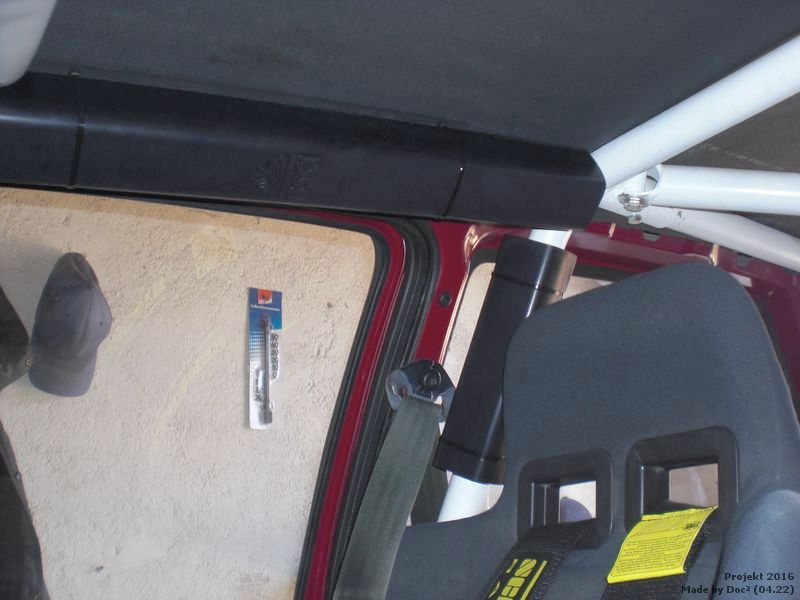

Der Käfig ist wieder vollständig. Nach der Montage vom Fahrersitz habe ich auch den frisch lackierten und bunt beklebten Flankenschutz wieder montiert.
Nach dem ich nun den Batteriekasten komplett hatte, habe ich auch die Gurte mit den fehlenden Sicherheitssplinten ergänzt und nun entsprechen auch diese den Sicherheitsbestimmungen.

Eine elektrische Servopumpe liegt nun auch bereit.
Diese kam mit einem Antidröhn-Schutzmäntelchen, welches ich erst einmal abgenommen habe um den Zustand der Pumpe zu prüfen.
Die Beschaltung der Mercedes-Benz A-Klasse Servopumpe ist denkbar einfach Plus, Masse und eine Signalleitung welche von der Lichtmaschine kommen sollte.
Damit ist aber noch nicht klar wie ich die Pumpe in das Hydraulische System einbinde.
Vorerst werde ich mich aber mit der Suche nach einem Platz für die Pumpe befassen.
Mal schauen wo diese hin passt.

BeitragVerfasst am: 31.03.2022 12:39    Titel: Re: Drehmomentstütze, Türpappen & Servopumpe Antworten mit Zitat
Doc² @ 30.03.2022 20:25 hat folgendes geschrieben:
2 Fragen dazu:
    welche Abmessungen hat die Pumpe?
    warum keine vom Focus?
Und eine Aufgabe:
    Langzeiterfahrungen berichten!

Schon seit der Käfig verbaut ist wollte ich ihn mit FIA Konformen Polstermaterial verkleiden.
Zunächst habe ich davon aber Abstand genommen wegen der enormen Kosten für diesen feuerfesten Schaumstoff. Nun habe ich aber für knapp 2 Meter über 120 EUR ausgegeben und auch gleich verbaut. Die Rohrisolation ist nun schon ersetzt.
Das ziemlich feste Material ließ sich gut mit einem scharfen Messer schneiden. Auf der Innenseite ist es mit einer selbstklebenden Schicht versehen. Diese habe ich aber noch nicht verwendet, denn ich war mir noch nicht sicher ob das Polstermaterial so optimal verlegt ist.
Das wird sich dann noch ziegen.
Gekauft habe ich 2 Längen a 915 mm.
 Dateigröße:  114.62 KB
 Angeschaut:  703 mal
Das Erste Probestecken hat schon ein paar Probleme mit der dickeren Isolation aufgedeckt.
 Dateigröße:  225.45 KB
 Angeschaut:  683 mal
Vorster habe ich das Polstermatierial nur geklemmt und mit Kabelbindern fixiert.
 Dateigröße:  139.42 KB
 Angeschaut:  685 mal

Aber bevor es soweit war musste der Metall KAT in den Auspuff eingeschweißt werden.
Das gelang recht einfach, weil ich die Schnittflächen vom KAT und den Anschlussstücken sauber angepasst hatte und so ging das schweißen locker von der Hand.
Die Schweißnähte sind nicht besonders hübsch, dafür aber dicht.
 Dateigröße:  194.16 KB
 Angeschaut:  668 mal

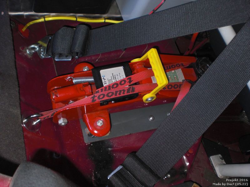

Die Wagenheber Befestigung ist nun auch fertig.
Mit Grundplatte, Haltebock und Spangurt.
 Dateigröße:  195.57 KB

Bei der Montage der Sommerräder gab es ein Problem mit einem Rad.
Dieses, ich habe es beim Verladen gar nicht gemerkt, war vollkommen drucklos.
Das Ventil wurde von einer Werkstatt getauscht und nun sind die Sommerräder auch schon am Fahrzeug montiert. Die ersten Strecken bin ich damit nun schon gefahren. Auch wenn das Wuchten recht teuer war, so hat es sich doch wieder gelohnt.
Saubermachen muss ich die Räder aber noch.
 Dateigröße:  126.68 KB
 Angeschaut:  656 mal

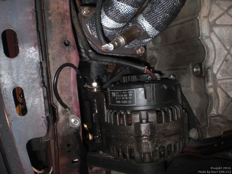

Es hat sich schon etwas gezogen, seit März, aber nun hat sich endlich bei mir noch ein Satz 5.5x13 ET41 Sierra Stahlfelgen bei mir eingefunden. Ich war mit dem Verkäufer etwas länger in Verhandlung und es kam zu zahlreichen Verzögerung, aber nun habe ich einen 4. Satz Felgen und bin damit optimal ausgestattet. Über Ersatzfelgen, oder so, brauche ich mir nun keine Gedanken mehr zu machen.
Der Einbau vom Kühlerlüfter, letzten Monat, war nicht ganz so einfach, aber mit ein wenig drücken und ziehen habe ich ihn an den Kabeln, Schläuchen und Steckern vorbei bekommen.
Dumm nur das ich dabei einen Stecker wohl ein wenig mehr in Mitleidenschaft gezogen habe als es gut für ihn war. Bei einer längeren Fahrt, Ende Juli, zeigte mir mein Kombiinstrument ziemlich seltsame Temperaturen an, welche ich zunächst als Überhitzung interpretierte. Aber das war nicht der Fall. Nun habe ich mir die Zeit genommen und einen neuen Stecker eingelötet in der Hoffung das mir die Kühlwassertemperatur wieder korrekt angezeigt wird.

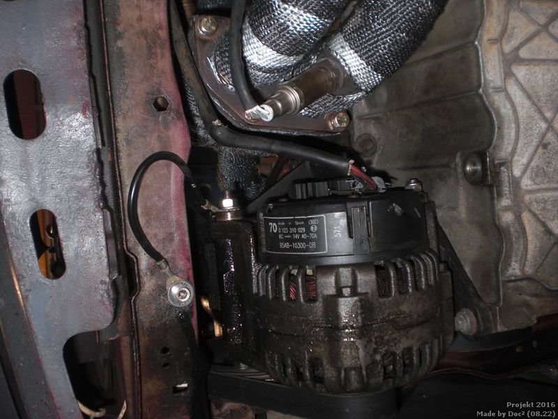

Damit im Zusammenhang steht auch die Überarbeitung der Erdungsverkabelung.
Die Lichtmaschine, wie auf einem der Bilder zu sehen, hat nun eine eigene Erdung bekommen und auch die Motorerdung, welche nicht mehr wirklich gut aussah, habe ich ausgetauscht gegen ein anderes Kabel.
Per hatte mich darauf hingewiesen das der Anschluss der Batterie an das Bordstromnetz nicht sicher ist. Drum ist nun noch eine 150 A Sicherung in den Batteriekasten gekommen.
Die neue Sicherung ist schaltbar. Den bis lang verbaute Batterietrenner habe ich ausgebaut. Zusätzlich kommt nun auch noch ein Hauptschalter ins Armaturenbrett.
Einige Kleinigkeiten sind noch offen, aber um diese werde ich mich in den nächsten Tagen kümmern.
Wirklich schön sehen die Felgen nicht mehr aus, aber ersteinmal dienen Sie mir nur als Ersatzfelgen.
 Dateigröße:  263.05 KB
 Angeschaut:  601 mal
Ein Ford original Erdungskabel kam zum Einsatz.
 Dateigröße:  192.9 KB
 Angeschaut:  580 mal
Der Hauptschalter ist noch nicht verkabelt.
 Dateigröße:  153.11 KB
