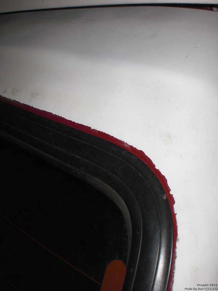

Noch im Herbst habe ich mir zwei neue Scheibendichtungen für die Frontscheibe und die Heckscheibe vom Schrott geholt. Groß war meine Freude so günstig an gut erhaltenen Gummidichtungen zu kommen.
Der Austausch der Heckscheibendichtung ging auch recht einfach, nur bei der Frontscheibe war ich nicht so erfolgreich – jetzt brauche ich eine neue.
Mir war klar das die original Gummidichtung bei Temperaturen um den Gefrierpunkt nicht ganz so weich sein wird, das sie aber eine Demontage der Scheibe unmöglich macht hätte ich nicht gedacht. Ganz so schlimm ist es aber nicht das nun eine neue Scheibe verbaut werden muss, die originale hat bereits angefangen zu delaminieren und in den Ecken gab es schon blinde Flecken.

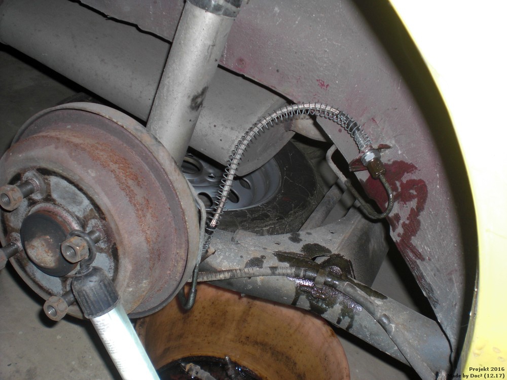

Die Stahlflex Bremsschläuche von Goodridge lagen ja auch schon eine Weile bei mir rum.
Nun hatte ich aber die Zeit sie zu verbauen.
Leider war der erste Versuch nicht erfolgreich. Zwar waren die Schläuche in einer gewohnt guten Qualität, aber unvollständig. Unterlegscheiben fehlten.
In meinem Sammelsurium an Normteilen konnte ich ein paar passende Unterlegscheiben finden, aber es hat nur für die Montage der hinteren Bremsleitungen gereicht. Auch das war wieder eine Premiere für mich, bislang habe ich nur an der Vorderachse welche verbaut.
Für die Vorderachse werde ich in den nächsten Tagen noch die passenden Kleinteile holen.

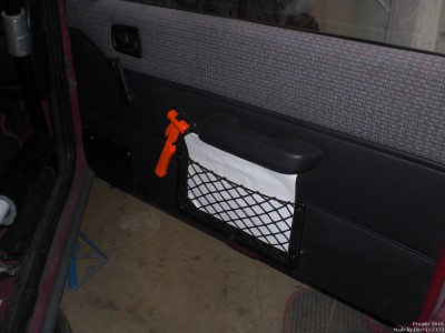

Nun ist das Auto wieder etwas praktischer, es gibt jetzt wieder Türtaschen.
Vorerst aber nur auf der Beifahrerseite, siehe Bild, denn während der Montage ist mir der 2 mm Bohrer abgebrochen, weshalb ich die auf der Fahrerseite noch nicht verschrauben konnte.

Die Dichtung scheint etwas schmaler zu sein als die originale.
Der Schlauch wird geschützt durch eine zusätzlichen Stahlfeder.
 Dateigröße:  286.62 KB
 Angeschaut:  445 mal

... Und auch das Blech drunter begann zu rosten traurig ...
Bei dem Fahrezug wo ich die Dichtung ausgebaut habe war tatsächlich auch der Scheibenrahmen vergammelt, bleibt zu hoffen das die Dichtung bei mir besser arbeitet.
Meine Heckklappe war aber Rostfrei, der Scheibenrahmen hat keine Lackschäden.
Bleibt zu hoffen das es bei der Frontscheibe auch keine bösen Überraschungen unter dem Gummi gibt.
Die originale Frontscheibendichtung hat sogar eine Entwässerung, falls durch Wasser dazwischen gerät.

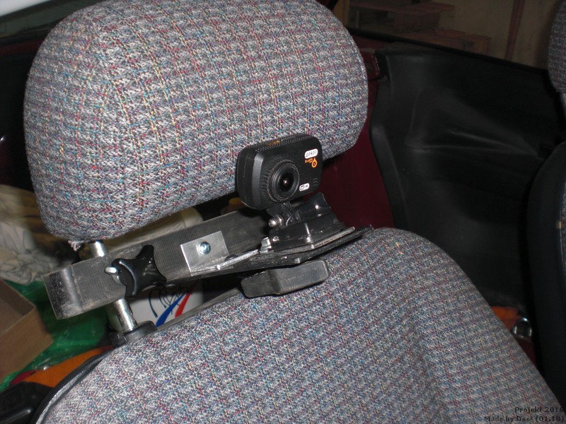

Eine Dashcam, zu deutsch eine Videokamera für die Autofahrt.
Und wenn man mehrer Autos hat, aber nur eine Kamera, stellt sich automatisch eine Frage: in welchem Fahrzeug montiere ich diese? Da ich mich dabei aber nicht festlegen wollte, habe ich ein Kamerastativ gebaut welches nun nach einigen Testkilometern einsatzbereit ist.
Im Anhang ist die so montieret Kamera zu sehen.
An den Streben der Beifahrersitzkopfstütze wird alles befestigt so das man die Kamera sowohl drehen als auch über das Fußgelenk neigen kann.
Da im Fuß auch noch Beschleunigungssensoren sowie ein GPS-Empfänger arbeiten werden nicht nur Bild und Ton aufgezeichnet sondern auch die Bewegungsdaten.
Damit sollte es mir künftig gelingen allerlei Daten und Bilder zur Auswertung diverse Ausflüge zu sammeln.

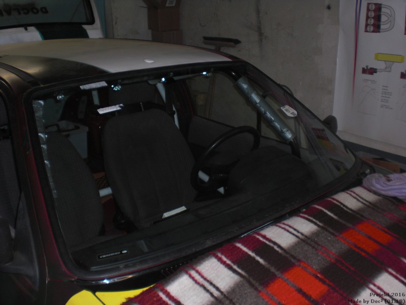

Zum Saisonstart ist nun auch die neue Frontscheibe eingebaut.
Der Ausbau der alten gerissen Scheibe gestaltete sich noch mal schwierig, nun weiß ich wie widerstandsfähig so eine Frontscheibe sein kann.
Die neue Scheibe war mittels Wäscheleine und ein wenig Fingerfummelei schnell wieder verbaut. Positiver Nebeneffekt, neben der neuen Scheibe, nun weiß ich der Frontscheibenrahmen ist auch Rostfrei.
Leicht getönt, aber ohne Blendstreifen.
 Dateigröße:  144.5 KB
 Angeschaut:  454 mal

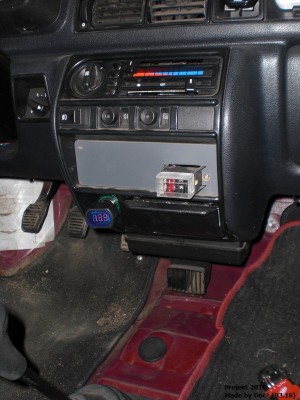

Ein Zigarettenanzünder / 12 V Anschluss steckt jetzt auch im Cockpit.
Einen Zigarettenanzünder gibt es nun auch.
Nur die Belechtung funktioniert noch nicht,
Spannung liegt aber an.
 Dateigröße:  149.97 KB
 Angeschaut:  443 mal

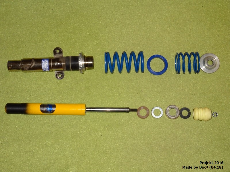

Auf der Beifahrerseite habe ich das vordere und hintere Federbein ausgebaut und jeweils komplett zerlegt und die Federn vermessen.
Ergebnis: im hinteren Dämpferrohr war Wasser, darunter hat die Dämpfer Patrone aber kaum gelitten, ansonsten waren beide mäßig verschmutzt, wobei der Hintere etwas mehr abbekommen hat. Aber soweit so gut. Mit der hintere Dämpfer noch länger durchhält kam noch eine Staubschutzmanschette hinzu die alles zusätzlich abdichtet.

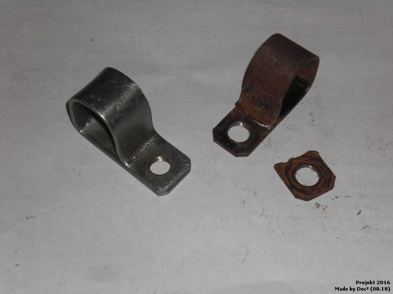

Als längst notwendige Rennvorbereitungen habe ich noch einmal die Käfigverschraubung in den hinteren Radhäusern überarbeitet und bei der Gelegenheit das hintere Federnbein auf der Fahrseite geprüft, gereinigt und mit einem weiteren Staubschutz versehen wieder eingebaut.
Natürlich ist auch hierbei wieder etwas schief gegangen, so ist mir eine Stabilisatorschelle der Hinterachse gebrochen. Deswegen habe ich mir eine aus Edelstahl nachgebaut und auch schon verbaut, so das ich mich nun gut gewappnet fühle für die Clubslalomveranstaltung am ersten September Wochenende.
Ob das Fahrzeug die technische Abnahme besteht und wie ich mich beim Tanz um die Pylonen schlage, werde ich dann im nächsten Monat berichten.
Links die selbst gebaute Edelstahl Schelle, rechts das Stahlblech Ford Originalteil, beide gleich stark.
An der Bruchfläche konnte man erkennen das es ein Dauerbruch war.

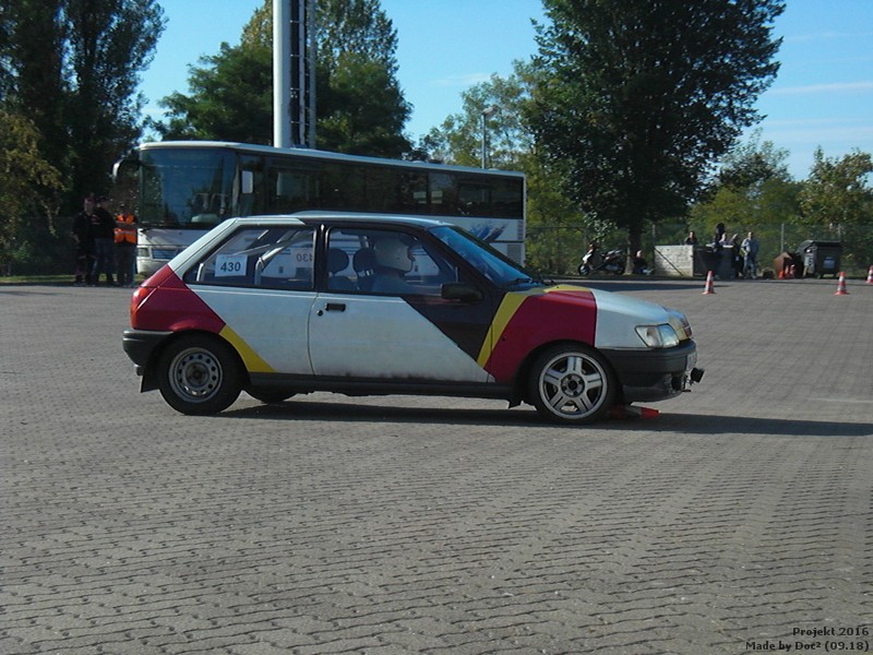

Der zweite Slalom Mitte September war auch wieder etwas Besonderes für mich – ein Rallye Slalom. So nannte sich die Veranstaltung vom Rallyesport Westsachsen e.V. i. .
Der Platz im Fahrerlager vom Sachsenring war ein wenig beengt, entsprechend gab es keine Auslaufzonen und um dieses Manko auszugleichen wurde der Kurz „langsam“ gesteckt. Der Kurs so eng das ich nicht über den 1. Gang hinaus gekommen bin und so schnell lenken musste wie ich es nur konnte.
Trotzdem war dies noch zu langsam. Denn die fünf Umdrehungen von Anschlag zu Anschlag sind einfach zu viel. Die Trabanten wieselten flink um die Pylone und durch die Gassen und machten uns vor wie es aussehen sollte.
Zum Schluss war ich in meiner Klasse auf Platz 2 von 3 und in der Gesamtwertung auf Platz 13 von 15.
