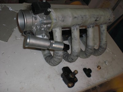

BeitragVerfasst am: 09.09.2012 22:22    Titel: erste Passprobe - erfolgreich Antworten mit Zitat
Ich habe Versuch dieses Wochenende die Ansaugbrücke soweit fertig zu bekommen das ich sie wenigstens einmal komplett verbauen kann.
Dieses Ziel habe ich leider nicht erreicht.
Für eine erste Passprobe hat es aber trotzdem gereicht.
Siehe Anhang.
Nun fehlen „nur“ noch sämtliche Anschlüsse für Sensoren und Peripheriegeräte sowie die Drosselklappe. Mit dem Luftfilter muss ich mir noch was einfallen lassen aber ich denke ein offener Luftfilter wird es wohl werden.
Um die Teile kurzfristig zusammen zuhalten habe ich Klebeband um die Verbindungspunkte gewickelt
 Dateigröße:  402.27 KB
 Angeschaut:  815 mal

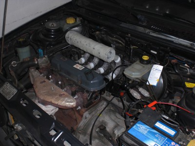

BeitragVerfasst am: 27.09.2012 21:00    Titel: Aktueller Zwischenstand Antworten mit Zitat
Die Ansaugbrücke ist mittlerweile deutlich gereift und ein Möglicher Einsatz ist nun denkbar.
Aber mein Saisonende steht Ende September bevor und deswegen wird aus einem Test dieses Jahr nichts mehr.
Die Arbeiten die noch auszuführen sind beziehungsweise welche ich zu ende führen muss sind nun relativ überschaubar.
Siehe Anhang.
Vor der Ansaugbrücke liegt noch der Anschluss für den Bremskraftverstärker sowie das Gewinde für den Ansauglufttemperaturfühler. Ansonsten fehlt hier und da noch eine zusätzliche Versteifungsschicht.
Zum Luftfilter:
Den absichtlich einfache Aufbau mit einem offenen Universalluftfilter und einen Schlauchbogen habe ich deswegen gewählt weil ich keinen unnötig hohen Aufwand in diese Ansaugbrücke stecken will. Entsprechend greife ich auf diese Teile zurück.
Diese Ansaugbrücke dient nur als Testkonstrukt um die Vorgänge in einem Ansaugtrakt besser zu verstehen und meine bisherigen Berechnungen, Annahmen und allgemeine Theorien aus der Fachliteratur zu überprüfen und zu testen. Mal ganz davon abgesehen den Umgang mit dem GFK zu erlernen.
Diese Ansaugbrücke soll, so hoffe ich, in der Saison 2013 mir gute dienste Leisten und meinen Fiesta wieder besser Fahrbar machen.
Zur Zeit bin ich auch noch an der Entwicklung einer endgültigen Lösung, sprich Ansaugbrücke 2.0.
Diese wird dann deutlich anspruchsvoller ausfallen und eine Luftfilter Konstruktion passend dazu ist auch in Planung.
Ich will aber noch nicht weiter vorgreifen, nur soviel sei gesagt, meine GFK-Haube wird dabei eine tragende Rolle übernehmen.
Ansaugbrücke V1.0 kurz vor der fertigstellung.
 Dateigröße:  340.18 KB
 Angeschaut:  793 mal

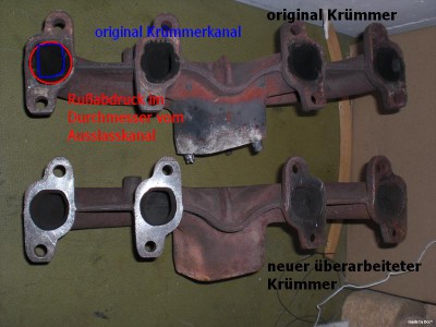

Erfolgreich habe ich meinen original Guss-Krümmer an meinen überarbeitet Zylinderkopf angepasst. Schon im Beitrag Hitzeprobleme habe ich das angesprochen.
Nun ein paar Bilder dazu, siehe Anhang.
Welche Wirkung diese Anpassung hat ist im Moment noch offen.
Aber ich rechne damit das im oberen Drehzahlbereich nun noch ein bisschen mehr Leistung zur Verfügung steht und das auch die heißen Abgase besser den Motor verlassen können und sich so weniger Wärme im Motorblock staut.

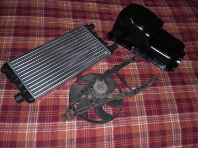

Der Kühlkreislauf wird weiter überarbeitet.
Der neue kleine Kühler und auch der dazu passende Lüfter liegen schon parat.
Siehe Anhang.
siehe Beschriftung
 Dateigröße:  98.13 KB
 Angeschaut:  769 mal
Neben diesen drei Teilen gibt es auch noch ein paar Kleinigkeiten und eine neue Kupplung
 Dateigröße:  524.91 KB
 Angeschaut:  711 mal

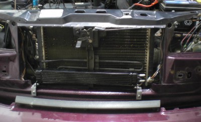

BeitragVerfasst am: 23.05.2013 12:59    Titel: Erfolgreich Ölkühler verbaut und Überhitzungsproblem gelöst Antworten mit Zitat
Nicht nur wegen der aufgetretenen Hitzeprobleme, sondern auch um die Temperaturen im Ölkreislauf deutlich zu reduzieren, habe ich nun noch einen Ölkühler verbaut.
Bereits vor einem Jahr hatte ich das Thema schon mal angesprochen und nun habe ich nach und nach die Teile heranbesorgt.
Noch im Herbst letzten Jahres (2012) hatte ich einen -Ölkühler bei einer Internetauktion ersteigern können und nun noch Anfang der Saison einen Ölkühleranschlussplatte mit Thermostat.
Ursprünglich wollte ich die passenden Schläuche von Samco nehmen aber bei Preisen von 150-300€uro für 3 Meter Öl/Benzin-, Druck- und Temperatur-Beständigen Schlauch habe ich mich für ein „No-Name“ Produkt aus der Industrie entschieden, welches deutlich günstiger war. In meinem Fall ist es dan ein Gewebeverstärkter Gummischlauch geworden welcher bis 175°C und 75Bar Druck Stabil ist. Der Mindestbiegeradius von 60mm stellt dabei kein Problem dar.
Die Positionierung vom -Ölkühler war aber bei weitem nicht so einfach wie der Kauf der verschieden Teile.
Auf dem Bild im Anhang ist gut zu erkennen wo ich ihn letztendlich angebracht habe.
Dahinter zu sehen ist die Kühlspirale für das Öl der Servolenkung und der große original Wasserkühler.
Über die verschiedene Möglichkeiten der Anbringung des -Ölkühlers habe ich mir Gedanken gemacht.
Im Bereich unter dem Haubenschloß sowie links und rechts davon war durch die Motorhaube keine Anbringung Möglich. Nicht nur weil ein anströmen von Frischluft durch die Haube unmöglich wurde sondern auch weil dort einfach nicht die ausreichend Tiefe zur Verfügung stand.
Im oberen Bereich der Hydraulikölkühlerspirale wäre eigentlich mein bevorzugter Bereich gewesen.
Hier wäre zwar auch eine direkt Anströmung durch den Stoßfänger unmöglich geworden, aber der Wasserkühler und auch der Hydraulikölkühler währen unbeeinflusst geblieben und der -Ölkühler wäre vor eindringenden Einflüssen wie Regenwasser und Steinen geschützt gewesen.
Da aber hier keine geeignete Anbringung zur Verfügung stand schied dieser Bereich auch aus.
Letztendlich ist der -Ölkühler also direkt hinter die untere Öffnung im Stoßfänger gekommen. Das der Kühler Außermittig sitzt ist Absicht um den Biegeradius vom Schlauch sicher zu stellen.
Der Zustand vom -Ölkühler der auf dem ersten Blick gar nicht so schlecht war stellt sich beim Bearbeiten aber als restaurationsbedürftig heraus. Rost, Risse und Brüche waren zwar keine vorhanden, aber die originale Pulverbeschichtung hatte sich im Lauf der letzten 20 Jahre abgelöst. Nur noch in den Kühlrippen konnte sich die schwarze Beschichtung halten. Drum habe ich den Kühler erst grob mit der Drahtbürste von den alten Farbfetzen befreit, fein angeschliffen und schwarz lackiert.
Das Ergebnis meiner Arbeiten sollte für die nächsten Jahre ausreichend gut sein.
Das der -Ölkühler das Öl herunterkühlt konnte ich bereits feststellen, auf zum Teil unter 40°C, aber welche Temperatur dann im Ölkreislauf herrscht konnte ich noch nicht messen.
Ich habe schon ein wenig herum experimentiert mit verschiedenen Positionen für den Öltemperaturfühler aber ich konnte noch keine gute Einbauposition finden.
Der Cosworth-Ölkühler wurde mittels Gummigelagerter Aluminiumwinkel an die Karrosserie geschraubt.
Vor dem Fahrzeug liegt noch der XR2i Stossfänger.
 Dateigröße:  75.58 KB
 Angeschaut:  704 mal

BeitragVerfasst am: 23.05.2013 13:31    Titel: Re: Erfolgreich Ölkühler verbaut und Überhitzungsproblem gel Antworten mit Zitat
Doc² @ 23.05.2013 12:59 hat folgendes geschrieben:
Die hoffentlich weit genug über dem Ölkühler ist. Nicht dass sich das Servoöl im Betrieb aufheizt.

bringt ein Ölkühler was im Normalbetrieb?
hält das Öl dann länger durch weniger thermische belastung ?
BeitragVerfasst am: 01.06.2013 10:42    Titel: Antworten mit Zitat
Ich meine im Normalbetrieb ist ein Ölkühler nicht unbedingt nötig.
