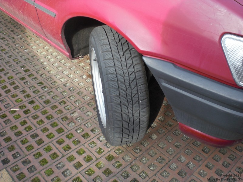

Wie bereits am 1. Februar erwähnt war die erste Anschaffung für das Rallyeauto ein Satz Winterräder, also Reifen und Felgen.
Als ich das Fahrzeug gekauft habe stand er auf Reifen im Format 155/70R13 von ´00 und ´02 und Käselochfelgen im Format 4.5x13ET37,5. Also die Reifen waren schon mal Schrott und mussten ersetzt werden.
Meine Anforderungen an den neuen Winterreifen waren:
- Format 13“
- Gute Nasshaftung
- relativ große breite
- etwas geringerer Abrollumfang als der original Reifen
Deswegen habe ich als erstes meinen Reifenrechner bemüht um ein passendes Reifenformat zu finden. So habe ich eine Breite von 165mm gewählt und dazu passend eine 65er Reifenwand – praktischerweise ist dieser Reifen auch im alten Fahrzeugschein enthalten und freigegeben.
Zwei Reifen sind mir aufgefallen, ein Uniroyal und ein Hankook. Da die Preise und die Bewertungen in etwa gleich waren habe ich mich für den Hankook entschieden, da ich mit diesem Hersteller bereits gute Erfahrungen gesammelt habe. Die erste Probefahrt wird zeigen wie gut diese Entscheidung war.
Die Breite habe ich deswegen nicht breiter oder schmaler gewählt, da ich mir die Möglichkeit offen halten will, diesen Reifen auch im Renneinsatz zu benutzen. Auf trockener Fahrbahn erhoffe ich mir durch die etwas größere Breite mehr Haftung, auf Nasser wird er, weil er noch nicht zu breit ist nicht aufschwimmen und das gleiche erwarte ich auch auf unbefestigten Untergründen, wo ich mit einem schmaleren Reifen eine höhere Flächenpressung erreichen kann.
Bei der Felge konnte mir der alte Fahrzeugschein auch weiter helfen. Der 165/65R13 ist in Verbindung mit einer 4.5, 5.0 oder 5.5“ breiten Felge zugelassen
Und um den Reifen möglichst stabil aufzustellen habe ich nach einer möglichst breiten Felge ausschau gehalten und bin bei einem online Auktionshaus auf eine Sierra Felge im Format 5.5x13ET41 gestoßen. Nach dem ich die ET verglichen hatte, stand fest, diese Sierra Felge wird es und habe sie gekauft.
Kostenpunkt für die Reifen rund 150€, für die Felgen 50€, dazu kommt die Montage und das Wuchten. Somit hat mich der ersten Satz Reifen rund 240€ gekostet.
Auch an die Option einen Ganzjahresreifen zu fahren habe ich gedacht, aber nachdem ich beim ADAC die Testberichte überflogen und die verfügbaren Hersteller im für mich passenden Format gesichtet habe, musste ich mich dagegen entscheiden.
Für den Sommer, beziehungsweise Veranstaltungen bei warmen und trockenen Wetter brauche ich nun noch Sommerreifen.
Wie schon erwähnt will ich auf XR2i Standartreifen fahren, die große Auswahl an verfügbaren Reifenherstellern war hauptsächlich ausschlaggebend dafür.
Also einen Reifen im Format 185/60R13. Hier habe ich meine Suche direkt beim Reifenhändler begonnen – zu meiner Überraschung bietet dieser seit neuestem auch Semi Slicks in diesem Format an – toll. Mr. Green
Aber ein Sommerreifen erscheint mir erst einmal sinnvoller, weil vielseitiger einsetzbar.
Und nach kurzem vergleichen zwischen einem Toyo und einem Yokohama wird es letzterer. Dieser sportlichere Reifen, Preis 240€, wird demnächst bestellt.
Alufelge möchte ich keine benutzen, wegen der Bruchgefahr beim anschlagen. Da ich noch keine breiteren Stahlfelgen als die 5.5x13ET41 vom Sierra finden konnte, werde ich diese nicht nur für die Sommerreifen verwenden, sondern auch für die Semi Slicks.
5.5x13 ET41 mit 165/65R13
 Dateigröße:  213.96 KB
 Angeschaut:  756 mal
Profil 165/65R13 Hankook Winter I*cept RS auf 5.5x13
 Dateigröße:  235.98 KB
 Angeschaut:  761 mal

Die weiche Seitenwand lässt aber viel Bewegung im Reifen zu. Dadurch und in Verbindung mit den Wanken des Aufbaus kann der Reifen nicht an seine maximale Seitenhaftkraft heran gefahren werden. Ich denke mit einem steiferen Fahrwerk würde das mehr auffallen, aber das wird sich erst noch zeigen.
Die Fahrwerksfedern vom XR2i (1.6 8V) habe ich noch herum liegen und werde diese bei Gelegenheit testen.
Die Punkte aus der Zeitlichen Planung, Autokauf, Regelwerk studieren und Ende diesen Monats die Oldtimerrallye mit stg_85, währen jetzt schon soweit erledigt. Und so bleibt noch ein wenig Zeit für „nebensächliches“. Das Aufhübschen vom Fahrzeug wird demnächst durchgeführt – die Zierleisten sollen weichen. Und nach der Rallye wird dann ein XR2i Fahrwerk komplett verbaut.
