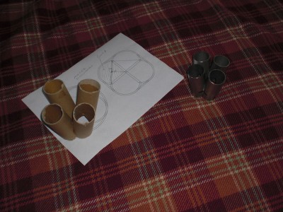

Wie schon erwähnt bau ich meinen Motor in drei Schritten um.
Schritt 1 war der Umbau der original HCS CFI Ansaugbrücke und Vorbereiten des Motors.
Siehe Beitrag Saisonabschluss 2011
Schritt 2 war in der Saison 2012 das Bauen und Testen meiner ersten selbst gebauten Ansaugbrücke. Ansaugbrücke 1.0.
Siehe Beitrag Die erste Ansaugbrücke ... und folgende

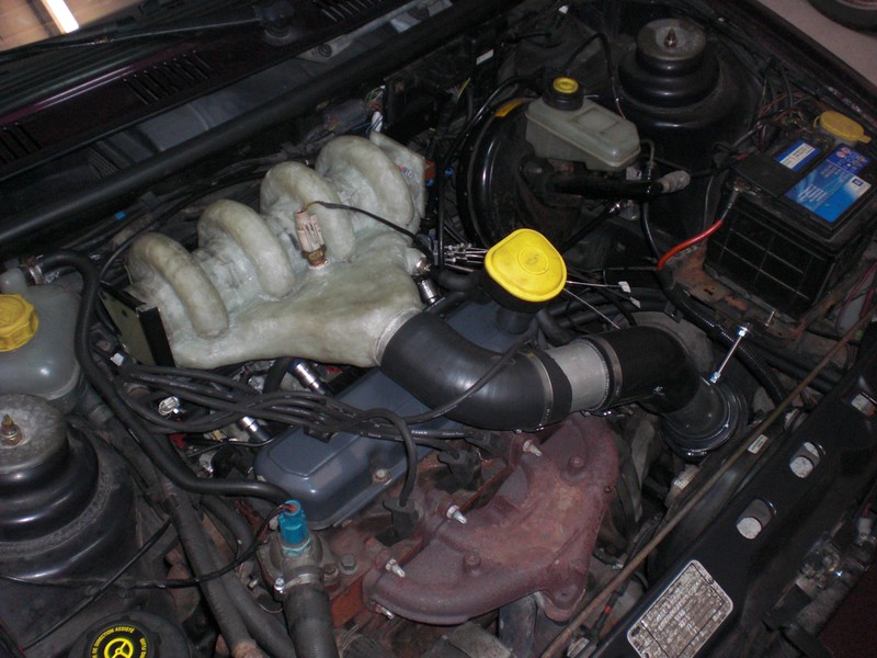

Und nun die Vorstellung vom vorerst letzten Schritt. Schritt 3, bau eines vollvariablen Ansaugtraktes mit Einzeldrosselklappensteuerung.
Vorab noch der Hinweis dass dieses Bauteil noch nicht fertig ist.
Trotzdem hier schon einmal zwei Bilder. Siehe Anhang.
Auf dem Bild von meinem Motorraum ist relativ wenig zu sehen. Aber genau darum geht es.
Bei dem Umbau wurde nur die Einzeldrosselklappenanlage am 1.3er verbaut. Und da vier Drosselklappen auch mit Einspritzung, Kabelbaum und Bowdenzugbetätigung nicht alt zu groß sind, kann man auch nicht viel erkennen.
Dem aufmerksamen Beobachter wird trotzdem nicht entgangen sein, dass unterhalb vom Bremskraftverstärker sich die vier Zugdrähte sammeln und sich daran anschließend die Ansaugbrücke befinden muss.
Die Saugrohre und die Airbox sind bei diesem Testeinbau nicht verbaut worden, da sie schlichtweg noch nicht gepasst haben. Der Bauraum zwischen Zylinderkopf und Spritzwand wurde bis auf den letzten Zentimeter ausgenutzt und bei dieser ersten Passprobe hat sich herausgestellt, dass zwei kleine Blechnasen im Weg waren. Sobald ich aber meinen Fiesta wieder aus dem Winterlager geholt habe, wird in meiner Garage dem restlichen Ansaugtrakt Platz verschafft.
Auf dem zweiten Bild deutlich sichtbar und gut zu erkennen ist der komplette Ansaugtrakt.
Hier fehlt aber die Betätigung für die Drosselklappen, die komplette Einspritzung samt Kabelbaum und der vom Arduino gesteuerte Servomotor.
Dieser Servo wird noch auf dem stirnseitig montierten Deckel der Airbox angebracht.
Wie zu sehen habe ich die Anschlussplatte nicht selbst gefertigt. Hier verlasse ich mich auf die von Ford entwickelte Ansaugbrücke vom Endura-E Motor. Somit kann ich sicher gehen, dass auch die Position der Einspritzdüsen korrekt ist und auch alles dicht wird. Wie schon erwähnt, habe ich ja einen Endura E Zylinderkopf verbaut.
Der erste Probelauf der Einzeldrosseln war schon im Dezember 2013 und nicht so recht erfolgreich. Der Motor lief zwar, aber es gab ein paar Probleme mit Undichtigkeiten. Nun mit anderem Werkzeug habe ich vor ein paar Tagen beim zweiten Probelauf gute Ergebnisse erzielen können.
Aber erst wenn die Ansaugbrücke komplett verbaut ist kann ich auch eine Aussage über das Leistungsniveau und die neue Charakteristik des Motors geben.

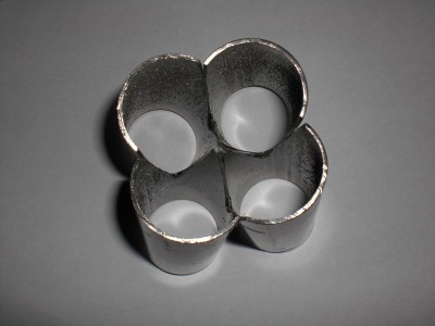

BeitragVerfasst am: 13.04.2014 11:19    Titel: Zwischenbericht – Einbau Ansaugtrakt 2.0 Antworten mit Zitat

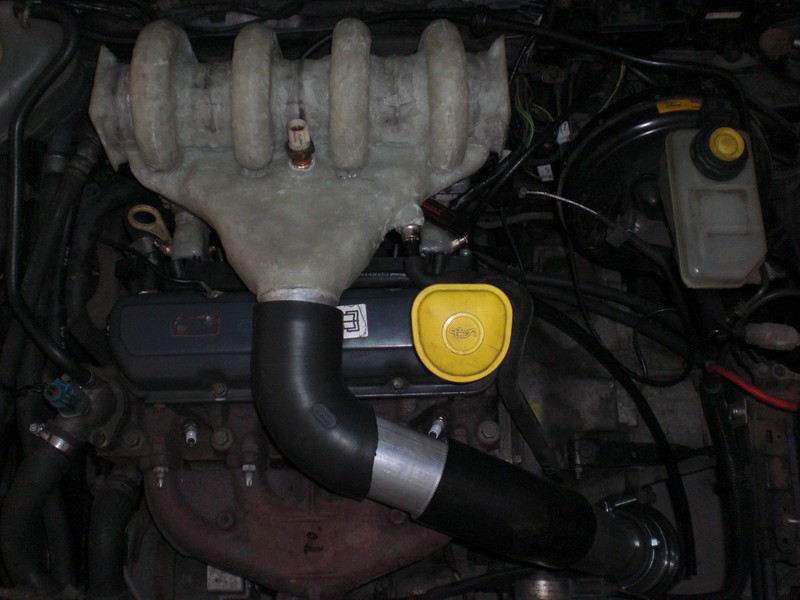

Zur Zeit bin ich dabei den Ansaugtrakt 2.0, siehe Vorstellung, einzubauen.
Leider hat sich eine Fehler in der Auslegung der Größe eingeschlichen und so bin ich um kleine Blecharbeiten an der Spritzwand nicht drum herum gekommen.
Trotzdem bin ich guter dinge das die Abschließenden Arbeiten gut voran gehen und ich im lauf der nächsten Tage die Arbeiten abschließen kann.
Im Lauf der kommenden Woche ist noch ein abschließender Prüfstandslauf geplant bei dem sich dann zeigen wird wie der neue Ansaugtrakt arbeitet.
Im Anhang erkennt man meinen Motorraum mit dem Ansaugtrakt.
Das Vorrohr ist bereits probeweise angesteckt und die Kurbelgehäuseentlüftung sowie die Standgasregelung sind vorbereitet.
Bowdenzug Betätigung und Einspritzung folgen heute Abend, die wirkliche Herausforderung wird aber die variable Saugrohranlage sein

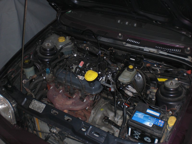

BeitragVerfasst am: 10.05.2014 20:35    Titel: Abschluss Bericht Ansaugtrakt 2.0 / Prüfstandslauf Antworten mit Zitat

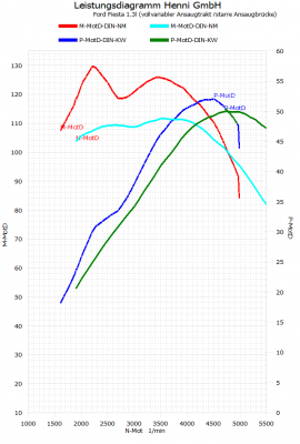

Wie bereits erwähnt wurde der Ansaugtrakt 2.0 nun verbaut und ist jetzt auch schon ausgemessen.
Das alles war aber bei weitem nicht so einfach wie gedacht.
Es gab ziemlich viele Probleme mit Undichtigkeiten welche sich so negativ auf die Motorsteuerung ausgewirkt haben das an einen „normalen“ Motorlauf nicht zu denken war.
Schon im Dezember 2013, beim ersten Probelauf, war es mir nicht möglich den kompletten Ansaugtrakt zu verbauen, und auch der Probelauf war nicht so erfolgreich wie erhofft.
Nun wo ich wieder in meiner heimischen Garage werkeln konnte, waren die Möglichkeiten weitaus besser. Nicht nur das ich hier all mein Werkzeug und elektrischen Strom zur Verfügung hatte, auch meine gesamtes Messequipment war griff bereit.
Und so konnte ich mich, nach dem der Motorraum angepasst war, auf die Suche begeben nach dem Grund für dem schlechten, weil viel zu fetten Motorlauf. Zwar war das Teillastverhalten gut, im Volllastbetrieb ähnlich den vorherigen Ansaugtrakt, aber im Standgas hoffnungslos zu fett und die Drehzahl zu hoch.
Es hat mich einige Stunden gekostet und ein vielmaliges ein- und aus-bauen der Komponenten bis ich endlich den Fehler finden konnte. Klar war das die Standgasdrehzahl nur zu hoch sein kann wenn entweder mehr Sprit eingespritzt wurde, oder irgendwo „Falschluft“ gezogen wird.
Bei mir war beides der Fall und beruhte aufeinander.
Die vier verwendeten 1.1 HCS CFI Drosselklappen sind zwar an sich recht brauchbar gewesen, aber schon früh ist mir aufgefallen das der Ringspalt um die geschlossene Drosselklappe bei allen unterschiedlich groß ausfiel und bei zwei Drosselklappen deutlich vergrößert war.
Entsprechend konnte hier Luft an den an sich geschlossenen Drosselklappen vorbei zu den Zylindern gelangen.
Alle vier Drosselklappen waren über ein Schlauchsystem miteinander und mit dem Standgasregelventil verbunden. So wurde über die zwei „undichten“ Drosselklappen soviel Luft in das Unterdrucksystem gelassen das die Drehzahl zu hoch ausfiel. Und weil auch der MAP-Sensor mit an diesem Unterdrucksystem hing, hat er diesen erhöhten Druck, trotz dem Drosselklappenpotisignal, der Motorsteuerung als Teillast weiter gegeben. Oder die Motorsteuerung hat sich das Standgas irgendwie im Notlauf zusammen gefriemelt.
Weiter ging es mit dem Benzindruckregler, der auch am Unterdrucksystem hing. Auch er erkannte den erhöhten Saugrohrdruck und regelte entsprechend nach, was bedeutete das mehr eingespritzt wurde weil der Einspritzdruck höher war.
Zusammenfasst kann man sagen, weil die Drosselklappen undicht waren stieg der Saugrohrdruck und infolge dessen wurde die Einspritzmenge im Standgas übermäßig angehoben.
Damit war dann klar das diese Ansaugsystem qualitativ nicht so gut war die bisherigen.
Noch war ich aber guter Dinge das wenigstens die Leistung stimmte.
Schon auf dem Weg zum Rollenprüfstand, merkte ich auf der Autobahn, das ich nur schleppend über 150km/h. Nicht nur bei der Höchstgeschwindigkeit, sondern auch beim Beschleunigen bemerkte ich das nicht mehr so viel Leistung wie bei der Ansaugbrücke 1.0 zur Verfügung stand.
Und die Messung bestätigte die Vermutung:
Drehmoment: 111Nm bei 3600U/min
Leistung: 68PS bei 4700U/min
Damit sind das die niedrigsten Messergebnisse des gesamten Projektes.
Unabhängig von den Maximalwerten ist die Form der Drehmomentenkurve auch nicht so ausgefallen wie errechnet, beziehungsweise so wie die Ansaugaugrohre ausgelegt wurden.
Zwar haben diese Werte und Kurven nichts mit dem schlechten Leerlauf zu tun, aber in Verbindung mit dieser Schwäche steht für mich fest dass dieses Ansaugsystem nicht auf Dauer im Fahrzeug verbleibt.
Leistungdiagramm - Vergleich vollvariabler Ansaugtrakt (Minimal Saugrohrlänge) starre Ansaugbrücke.png
Diagrammquelle Datenauswertungsprogramm von SuperFlow
Ansaugtrakt 1.0 rot/blau
Ansaugtrakt 2.0 hellblau/grün
 Dateigröße:  37.34 KB
 Angeschaut:  1093 mal

Zu meiner Freude nahm Captain mein Angebot an das ich mir den Motor anschaue und ein paar Messungen vornehme um so eventuell den Fehler in der Motorsteuerung zu finden.
Und so konnte ich auf der Fehlersuche Vergleichsdaten ermitteln von einem Motor der original und relativ gut läuft. So dachte ich.
Auf dem Himmelfahrtstreffen hatte ich nun das Aggregat vor mir und konnte die Lambdasonde auslesen sowie die Drücke im Saugrohr dokumentieren.
Geplant waren außerdem die Messung vom Einspritzdruck und die Kontrolle vom Motorkühlmitteltemperatursensor sowie Ansauglufttemperaturfühler. Aber nur der Widerstand von letzteren konnte ich ermitteln.
Zusätzlich habe ich an der Ansaugbrücke noch die Kanallängen vermessen um ein paar Vergleichdaten zu bekommen.
Hier die Daten die ich aufgenommen habe und die Diagnose zu dem Motor.

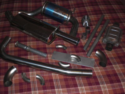

Vor kurzem sind nun endlich die letzten Teile für meine geplante Abgasanlage eingetroffen.
Bei den Normteilen kam es zu erheblichen Lieferschwierigkeiten welche mich mehr als acht Wochen gekostet haben.
Im Anhang ist eine Auswahl der Teile zu sehen die in den nächsten Wochen den Weg an den Motor und unter das Auto finden sollen.

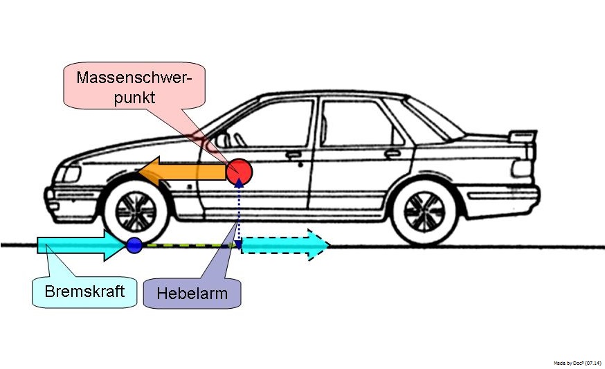

In der Skizze „Bremskraft – am Fahrzeug“ ist dieser Sachverhalt anschaulich an einem Ford Sierra dargestellt.
Die Bremskraft wirkt an der Radaufstandsfläche, blauer Punkt und zeigt entgegen der Fahrtrichtung. In rot ist der Massenschwerpunkt dargestellt und die in Fahrtrichtung wirkende Kraft des Fahrzeugs. Der Massenschwerpunkt ist an dieser Stelle nur vermutet und nur Beispielgebend da mir keine genaueren Daten vorliegen.
Die Bremskraft lässt sich, wie jede Kraft, auf ihrer Wirkrichtung verschieben. Durch das Verschieben der Bremskraft erhält man den Hebelarm der auf den Massenschwerpunkt einwirkt. Je nach dem wie groß die Bremskraft ist wird über den Hebelarm ein Moment auf den Massenschwerpunkt ausgeübt, welches in dem Fall gegen den Uhrzeiger Sinn wirkt und die Hinterachse zum Ausfedern und die Vorderachse zum Einfedern zwingt.
Nur wenn der Massenschwerpunkt auf einer Linie gegen die Bremskraft wirken würden und somit kein Hebelarm mehr vorhanden wäre, gäbe es kein aus- oder ein-federn beim bremsen.
Da aber die Bremskraft nur an der Radaufstandsfläche wirken kann, und der Massenschwerpunkt nicht auf gleichem Niveau liegen kann entsteht immer ein Moment welches ein Fahrzeug beim Bremsen zum Einfedern zwingt.
Somit währe, aus meiner Position, die Diskussion um die These der Auswirkungen von der Anbringung des Bremssattels geklärt.
Dieses Beispiel zeigt recht anschaulich welche Auswirkung die Lage des Massenschwerpunktes eines Fahrzeuges hat. Unabhängig von der Achslast sollte dieser möglichst tief ausfallen, um ein Fahrverhalten wie einem Gokart zu erreichen.
Kräfte am Farzeug beim bremsen.
 Dateigröße:  80.15 KB
 Angeschaut:  993 mal

Nach dem nun alle Teile der Auspuffanlage da sind habe ich mit den arbeiten am Fächerkrümmer begonnen. Verschiede Bleche habe ich bereits zugeschnitten und Bohrungen gesetzt und erste Anpassung an den Zylinderkopf vorgenommen.
Speziell am Verbindungsstück der vier Einzelrohre zu einem großen Rohr habe ich meine Vorgehensweise und meine Bearbeitungstaktik ausprobieren können. Als Ergebnis kann ich nun schon das erste Teil vorweise welches in „drei Schritten“ entstanden ist.
    Schritt 1. Nach einer Recherche welche die Fragen klären sollte wie Profis einen Krümmer bauen, konnte ich nach ein paar Skizzen und Vorüberlegungen eine konkrete Zeichnung anfertigen. Dabei musste ich aber feststellen das Rohre nicht ganz einfach zeichnerisch darzustellen sind wenn sie in alle Richtungen gebogen und verwinkelt sind.
    Schritt 2. Deswegen habe ich nur das gröbste Skizziert und ein Model, in meinem Fall aus Pappröhren und ohne Maßstab gefertigt. An ihm konnte ich schnell sehen wie ich die Edelstahlrohre bearbeiten muss.
    Schritt 3. Nachdem ich wusste wie ich wo ansetzen musste war es nur noch sägen, feilen und schleifen um die vier Rohrstücken aneinander anzupassen.
Im Anhang sieht man die drei Schritte auf einem Bild, mit Zeichnung, Pappmodel und fertigem Bauteil was o geschweißt werden kann.
In der Nahaufnahme gut zuerkennen das man vier rohre nicht einfach nur Stumpf absägen kann um sie vernünftig miteinander zu verschmelzen.
In den nächsten Wochen wird der Fächerkrümmer so auf diese Weise komplett vorgefertigt und anschließt alles miteinander verschweißt.
Im Detail; vier Rohre, vorerst noch verklebt.

Ich weiss zwar nicht, welche Temperaturen und Geschwindigkeiten da herrschen, aber ich würde ich die Mitte eine massive Spitze (dünnen Stab) dazwischenlegen. Dürfte dann auch leichter zu schweißen (und dicht zu bekommen) sein als bei vier aneinanderstoßenden Rohren.
Zumindest würde ich das mal überdenken (war jetzt nämlich so ein Gedankenblitz).
BeitragVerfasst am: 21.07.2014 17:10    Titel: Antworten mit Zitat
Ja wie man das schweissen soll hab ich mich auch gefragt. Man muss ja auch mit dem Brenner in die Ecken kommen und sollte nicht so grob braten das die 4 Löcher nur noch den halben Durchmesser haben danach.
