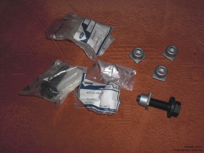

Außerdem habe ich heute ein paar "spezial" Schrauben und Muttern bei Ford besorgt. Siehe Anhang.
Die nächsten Umbauten werfen ihre Schatten voraus, dazu mehr nach Ostern.
Bei den Muttern war zunächst nicht klar ob sie noch lieferbar sind.
 Dateigröße:  219.31 KB
 Angeschaut:  1209 mal

das sieht sehr nach Querlenkerstrebe aus Lupe

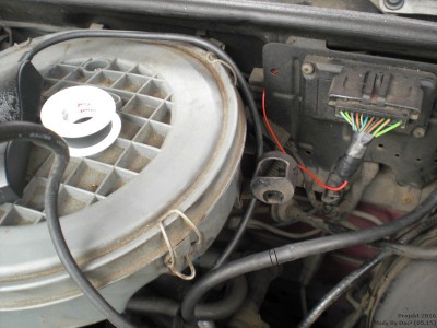

Schon länger hatte ich überlegt was für ein Drehzahlmesser verbaut werden soll. Und weil ich davon ausgegangen bin das ohnehin keine Drehzahlmesser-Tachokombiinstrumente mehr zu haben sind, wollte ich ein Nachrüstdrehzahlmesser verbauen. Größe und Anzeigeskala sind egal so lange es ein Schaltlampe gibt – so dachte ich mir.
Aber bei der überschaubaren Auswahl habe ich mich mit einer Entscheidung schwer getan und letztendlich hat der Zufall auch wieder nachgeholfen. Denn auch hier konnte mir stg_85 mit seinem Lager helfen. Er hat mir einen kompletten Drehzahlmessertacho zur Verfügung gestellt.
Dieser wurde schon Ende März verbaut und nun habe auch noch das entsprechende Kabel verlegt um den Drehzahlmesser anzusteuern. Wie man bei einem Fiesta Mk3 einen originalen Drehzahlmesser anschließt wird auf Ford-Fiesta.de beschrieben.
Offen bliebt aber die Frage der Schaltlampe. Und da ich auf diesem Gebiet schon etwas experimentiert habe, wusste ich das sich der Aufwand eine Schaltung zu kaufen und anzupassen kaum lohnt, entsprechend greife ich hier auf eine Nachrüstbare Lampe zurück, welche nur noch ans bestehende System angeschlossen werden muss, ohne verändert zu werden.

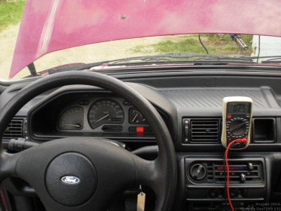

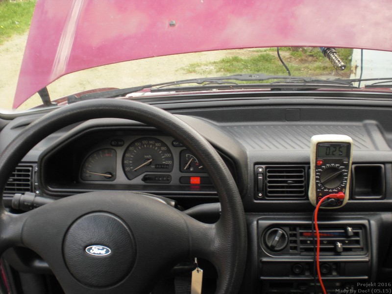

Außerdem hat mich der nach wie vor vorhandene Ölverbrauch dazu veranlasst mein Multimeter als „Lambdameter“ zu gebrauchen. Ergebnis der ersten Messungen: Eigentlich ist alles OK. Die Einspritzung tut was sie soll und die Abgaswerte sind im dafür vorgesehenen Rahmen.
Trotzdem werde ich den Einspritzdruck noch überprüfen.
Meine Ölreserven sind erstmal aufgebraucht, aber meine Suche nach preiswertem Öl, zum verbrennen, läuft und so wird meine nächste Anschaffung Öl für den 1,1er Motor, den 16V und für mein neues altes Austauschgetriebe sein.
Zündmodul mit Kabelstrang und meinem zusätzlichen Drehzahlmessersignal-Kabel

Tacho, jetzt voll funktionstüchtig und Multimeter als Lambdameter.
 Dateigröße:  182.94 KB
 Angeschaut:  1159 mal

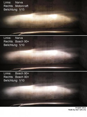

Heute habe ich den ersten Teil des Lichtumbaus durchgeführt. Einfach aber effektiv war das Austauschen der H4 Leuchtmittel im Hauptscheinwerfer.
Bislang habe ich mit den ab kauf verbauten Narva und Motorcraft Leuchtmittel meinen Weg durch die Nacht gesucht, ab jetzt strahlen Bosch H4 90+. Das Resultat sieht man im Anhang.
Hier ist in der direkten Gegenüberstellung ein Unterschied zu erkennen.
Ich bitte aber zu beachten das trotz der Maßnahme der gleichmäßigen Abdunklung in meiner Garage, ich keinen Einfluss auf die Digitalkamera nehmen konnte, um tatsächlich vergleichbare Fotos schießen zu können. Entsprechend sind die Bilder nur Beispiel gebend uns stellen eher eine Subjektive Wahrnehmung dar.
Die Kamera war auf dem Dach, über dem Fahrersitz, montiert.
Zu beachten: die Belichtungsdauer unterscheidet sich bei Bildern.
 Dateigröße:  66.36 KB
 Angeschaut:  1128 mal

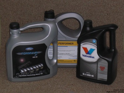

Anfang der Woche bei mir eingetroffen: Siehe Anhang.
15W40 für den 1.1er, 5W30 Formular Ford (BP) für den 1.6 16V und 80W90 für das Getriebe. Ich werde noch einen Versuch anstellen um heraus zu bekommen wie und wo der 1.1er Motor das Öl verbrennt / verbraucht, aber ich glaube nicht das dies nur eine kleine Ursache hat.
Nun nach mehreren Tankfüllungen hat sich der Verbrauch um 5,5 l auf 100 km eingepegelt.
Insgesamt ein guter Wert, finde ich.
Links 5W30, rechts 80W90 Getriebeöl und im Hintergrund 15W40.
 Dateigröße:  204.43 KB
