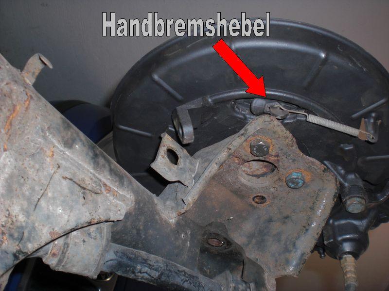

Beiträge: 2936
BeitragVerfasst am: 29.03.2009 19:54    Titel: Neueste Forschungsergebnisse: Antworten mit Zitat
Als aktuellem Anlass mal eine paar Neuigkeiten.
RS2000 Bremse auf der Hinterachse: Darum passt sie nicht.
Wie ja die meisten von uns wissen passt die Escort (Mk5-7) RS2000 Bremse von der Hinterachse an die Fiesta (Mk3) nicht ohne Probleme.
Es heisst man bräuchte eine Abstandplatte oder Adapterplatte.
Damit ist gemeint das die Bremse ein Stück von der Hinterachse „wegrücken“ muss.
Aber warum sagt ist soweit nicht bekannt.
Da ich zur Zeit alle Teile mal lose herumliegen habe, habe ich mir mal die Mühe gemacht alles zusammen zuschrauben und mal zu kucken wie das ganze dann aussieht.
Gesagt getan. Als Schrauben habe ich aus Ermangelung an tatsächlich passenden Schrauben M10x25 (10.8) Bremssattelhalteschrauben von der Fiesta original Vorderachse genommen.
Nach dem ich Hinterachse, ergonomisch günstig, an meiner Werkbank im Schraubstock, mit Schutzbacken, eingespannt habe fing die Fummelarbeit erst richtig an.
Während ich mit der rechten Hand die Bremssattelhalteplatte, das grosse Runde, und die Radnabe hielt, versuchte ich mit der linken Hand irgendwie die relativ kleine Schraube durch die Achse und die Halteplatte in das Innengewinde vom Radlager zu schrauben.
Es war zwar nicht ganz einfach aber letztendlich habe ich es dann doch geschafft die erste Schraube herein zu drehen. Bei der zweiten Schraube ging es dann wesentlich einfacher.
Aber fürs nächste Mal werde ich auf jeden Fall einen M10 Gewindestab schon vorher in Radlager hereindrehen, vielleicht auch zwei, und damit die Teile einfacher und absturzsicher zusammen zu führen. Das auch als Tip für alle anderen die mal irgendwann versuchen eine Hinterachsbremse, egal ob nun RS2000, original Bremse oder irgendeine andere Bremse, zu montieren.
Wie dem auch sei, nach dem ich alle Teile handfest und ohne jegliche Platte verschraubt hatte, habe ich mir das ganze mal genauer angeschaut und festgestellt: „passt doch!“
Aber beim zweiten Blick habe ich dann erkannt und verstanden warum es eben doch nicht passt. Und zwar auf der Rückseite auf der Bremssattelhalteplatte schaut die Betätigung der Handbremse, in Form von einem Hacken heraus, welcher zwar im nicht angezogenen Zustand gerade so an die Hinterachse passt, aber eben nicht mehr zu betätigen ist.
Das heisst den Weg den dieser Hacken beim betätigen der Handbremse nehmen würde ist durch die Anbringungspunkte für die Bremse und Radnarbe der Hinterachse versperrt.
Das heisst aber weiter das wenn man auf die Handbremse verzichten möchte, diese Bremse auch ohne jeglichen Abstandhalter zu montieren Möglichen ist.
Da aber der TÜV vermutlich etwas dagegen hat, wenn das Fahrzeug im öffentlichen Verkehrsraum ohne Handbremse bewegt wird, ist das also doch nicht möglich.
Aber um bei Thema zubleiben, eine Abstandplatte muss also dran, aber die Dicke dieser wird meist auch nicht näher beschrieben, beziehungsweise wirklich genau benannt.
Ich für meinen Teile habe Dicken gerüchteweise aufgeschnappt von 3 bis 13mm Stärke.
Für mich selbst habe ich ganz optimistisch eine 8mm Aluplatte angefertigt die, das hat sich dann beim zweiten Montage versuch herausgestellt, auch passt. Also einmal von den Löchern her und deren Stärke, von 8mm, die Bremse auch so weit von der Achse wegrücken lässt das der Handbremshebel ohne Probleme zu betätigen ist.
Aber es währe auch knapper gegangen.
Gut auf dem Bild zu erkennen.
Die Hinterachse, der Hebel und der Kolisionspunkt.

BeitragVerfasst am: 30.03.2009 10:45    Titel: Antworten mit Zitat
die Handbremsecke haben andere leute auch einfach mal weggeflext. Als Adapterplatten eignen sich aber wohl am besten die Ka Platten die zwsichen Bremstrommel & Achse geschraubt werden. Diese sind A aus dem richtigen Material (deine evtl. auch, reines Alu würd ich da aber nicht nehmen, hast du aber sicher auch nicht) und B sehr leicht da viel Luft dazwischen ist.
Auf vie Belastung des Stabis von den Abplatzstellen der Farbe zu schliessen halte ich auch für etwas mutig. Beschichtungen jeglicher Art halten auf Biegungen und in Ecken erfahrungsgemäß einfach schlechter, was nicht heisst das deine Annahme falsch sein muss.
Deine Hinterachstabibuchsen solltes du bei Gelegenheit mal erneuern.
PS: Was stellt man denn an nem Einstellbaren Stabi genau ein?

Von den Ford original Abstandsplatten habe ich schon dies und das gehört.
Die Dinger haben nicht unbedingt den besten Ruf.
J,a sie sind sehr filigran gebaut und deswegen auch relativ leicht, nur angeblich sind sie nicht besonders haltbar gegenüber Umwelteinflüssen.
Es ist wohl schon mehreren Leuten passiert das die Dinger einfach weggebröselt sind.
Das abtrennen der Ecke von der Hinterachse, so das der Handbremshebel freie Bahn hat ist nicht unbedingt die beste Idee.
