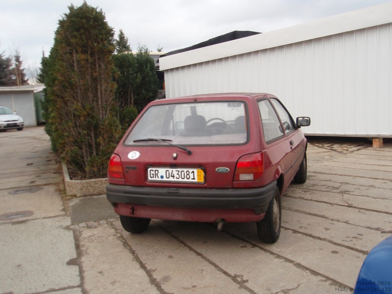

Wie schon in der Zeitlichen Planung geschrieben: „Der Kauf eines Fahrzeuges steht erstmal nicht im Vordergrund, aber die Suche wird trotzdem begonnen – und wenn sich die Gelegenheit ergibt wird zugeschlagen“ und so war es dann auch.
Da ich die Zeit hatte und sich eine Gelegenheit ergeben hat, habe ich mal eben schnell das Projektfahrzeug gekauft.
Geworden ist es, Bild siehe Anhang, ein Fiesta Mk3, Erstzulassung im Oktober `93. Leider verfügt der Wagen nicht über meinen Wunschmotor, einen 1,3er mit 60PS, sondern über die kleinere Ausführung mit 50PS. Die restliche Ausstattung entspricht aber genau meinen Vorstellungen – er ist leer. Ich kann nur Dinge aufzählen die es nicht gibt, er hat kein:
- Schiebedach
- Servolenkung
- Airbags
- Zigarettenanzünder
- Uhr
- Mittelkonsole
- B-Säulenverkleidung
Aber die Teile die dran sind haben auf mich erst einmal einen guten Eindruck gemacht.
Der Rost hält sich in Grenzen, dafür besteht ein großer bedarf an Wartung und neuen Gummiteilen.
Alle vier Reifen sind zu alt und somit war die erste Bestellung ein kompletter Satz Winterräder. Geworden sind es 165/65R13 von Hankook.
So ein unbeschriebenes Blatt, welches in seinem nunmehr fast 22 Straßenjahren immer noch vollkommen original ist, lädt natürlich zum schrauben ein. Drum fällt es mir im Moment auch schwer die notwendigen Schritte abzuwarten, die da währen Hauptuntersuchung, erste Durchsicht und Anmeldung. Die nächsten größeren Umbauarbeiten erwarte ich Ende März Anfang April.
Interessanter Weise verfügt dieser später 93er über zahlreiche nach ´94er Merkmale. Das sind: die Heckklappe, das schwarze Armaturenbrett samt A-Säulenverkleidung und die hellen Blinker. Hingegen sind die Außenspiegel, die Abdeckung für die Seitenblinker und das Fehlen des Fahrerairbags klassische Merkmale eines „vor Facelift“-Models. Schön finde ich es auch dass alle vier original Radkappen immer noch dran sind.
Noch ist er ungepflegt und unberühert.

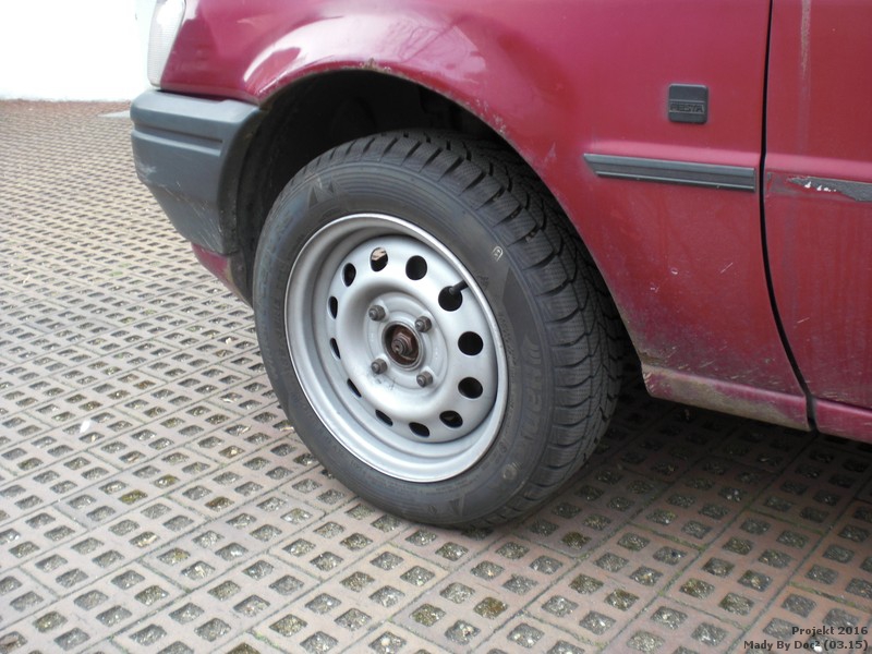

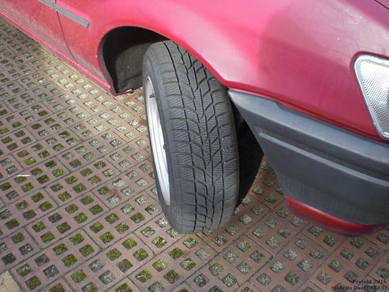

BeitragVerfasst am: 28.02.2015 16:32    Titel: Montage Winterreifen & Bestellung Sommerreifen Antworten mit Zitat
Wie bereits am 1. Februar erwähnt war die erste Anschaffung für das Rallyeauto ein Satz Winterräder, also Reifen und Felgen.
Als ich das Fahrzeug gekauft habe stand er auf Reifen im Format 155/70R13 von ´00 und ´02 und Käselochfelgen im Format 4.5x13ET37,5. Also die Reifen waren schon mal Schrott und mussten ersetzt werden.
Meine Anforderungen an den neuen Winterreifen waren:
- Format 13“
- Gute Nasshaftung
- relativ große breite
- etwas geringerer Abrollumfang als der original Reifen
Deswegen habe ich als erstes meinen Reifenrechner bemüht um ein passendes Reifenformat zu finden. So habe ich eine Breite von 165mm gewählt und dazu passend eine 65er Reifenwand – praktischerweise ist dieser Reifen auch im alten Fahrzeugschein enthalten und freigegeben.
Zwei Reifen sind mir aufgefallen, ein Uniroyal und ein Hankook. Da die Preise und die Bewertungen in etwa gleich waren habe ich mich für den Hankook entschieden, da ich mit diesem Hersteller bereits gute Erfahrungen gesammelt habe. Die erste Probefahrt wird zeigen wie gut diese Entscheidung war.
Die Breite habe ich deswegen nicht breiter oder schmaler gewählt, da ich mir die Möglichkeit offen halten will, diesen Reifen auch im Renneinsatz zu benutzen. Auf trockener Fahrbahn erhoffe ich mir durch die etwas größere Breite mehr Haftung, auf Nasser wird er, weil er noch nicht zu breit ist nicht aufschwimmen und das gleiche erwarte ich auch auf unbefestigten Untergründen, wo ich mit einem schmaleren Reifen eine höhere Flächenpressung erreichen kann.
Bei der Felge konnte mir der alte Fahrzeugschein auch weiter helfen. Der 165/65R13 ist in Verbindung mit einer 4.5, 5.0 oder 5.5“ breiten Felge zugelassen
Und um den Reifen möglichst stabil aufzustellen habe ich nach einer möglichst breiten Felge ausschau gehalten und bin bei einem online Auktionshaus auf eine Sierra Felge im Format 5.5x13ET41 gestoßen. Nach dem ich die ET verglichen hatte, stand fest, diese Sierra Felge wird es und habe sie gekauft.
Kostenpunkt für die Reifen rund 150€, für die Felgen 50€, dazu kommt die Montage und das Wuchten. Somit hat mich der ersten Satz Reifen rund 240€ gekostet.
Auch an die Option einen Ganzjahresreifen zu fahren habe ich gedacht, aber nachdem ich beim ADAC die Testberichte überflogen und die verfügbaren Hersteller im für mich passenden Format gesichtet habe, musste ich mich dagegen entscheiden.
Für den Sommer, beziehungsweise Veranstaltungen bei warmen und trockenen Wetter brauche ich nun noch Sommerreifen.
Wie schon erwähnt will ich auf XR2i Standartreifen fahren, die große Auswahl an verfügbaren Reifenherstellern war hauptsächlich ausschlaggebend dafür.
Also einen Reifen im Format 185/60R13. Hier habe ich meine Suche direkt beim Reifenhändler begonnen – zu meiner Überraschung bietet dieser seit neuestem auch Semi Slicks in diesem Format an – toll. Mr. Green
Aber ein Sommerreifen erscheint mir erst einmal sinnvoller, weil vielseitiger einsetzbar.
Und nach kurzem vergleichen zwischen einem Toyo und einem Yokohama wird es letzterer. Dieser sportlichere Reifen, Preis 240€, wird demnächst bestellt.
Alufelge möchte ich keine benutzen, wegen der Bruchgefahr beim anschlagen. Da ich noch keine breiteren Stahlfelgen als die 5.5x13ET41 vom Sierra finden konnte, werde ich diese nicht nur für die Sommerreifen verwenden, sondern auch für die Semi Slicks.
5.5x13 ET41 mit 165/65R13
Profil 165/65R13 Hankook Winter I*cept RS auf 5.5x13
