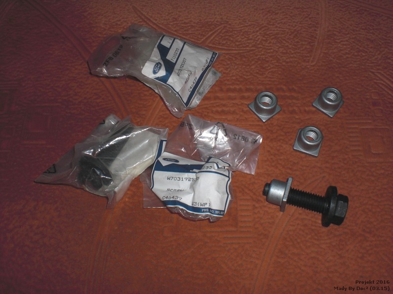

Außerdem habe ich heute ein paar "spezial" Schrauben und Muttern bei Ford besorgt. Siehe Anhang.
Die nächsten Umbauten werfen ihre Schatten voraus, dazu mehr nach Ostern.

BeitragVerfasst am: 27.03.2015 09:18    Titel: Re: Handy verbot? Und Schrauben & Muttern Antworten mit Zitat
Doc² @ 26.03.2015 20:11 hat folgendes geschrieben:
das sieht sehr nach Querlenkerstrebe aus Lupe

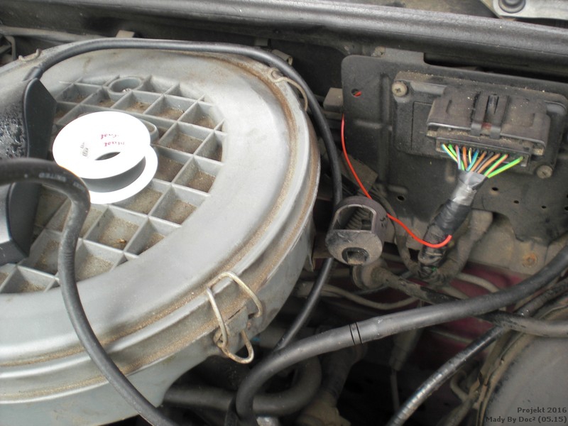

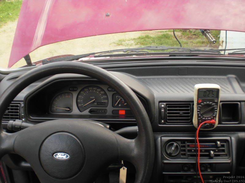

BeitragVerfasst am: 09.05.2015 20:24    Titel: Drehzahlmesser und Lambdameter Antworten mit Zitat
Schon länger hatte ich überlegt was für ein Drehzahlmesser verbaut werden soll. Und weil ich davon ausgegangen bin das ohnehin keine Drehzahlmesser-Tachokombiinstrumente mehr zu haben sind, wollte ich ein Nachrüstdrehzahlmesser verbauen. Größe und Anzeigeskala sind egal so lange es ein Schaltlampe gibt – so dachte ich mir.
Aber bei der überschaubaren Auswahl habe ich mich mit einer Entscheidung schwer getan und letztendlich hat der Zufall auch wieder nachgeholfen. Denn auch hier konnte mir stg_85 mit seinem Lager helfen. Er hat mir einen kompletten Drehzahlmessertacho zur Verfügung gestellt.
Dieser wurde schon Ende März verbaut und nun habe auch noch das entsprechende Kabel verlegt um den Drehzahlmesser anzusteuern. Wie man bei einem Fiesta Mk3 einen originalen Drehzahlmesser anschließt wird auf Ford-Fiesta.de beschrieben.
Offen bliebt aber die Frage der Schaltlampe. Und da ich auf diesem Gebiet schon etwas experimentiert habe, wusste ich das sich der Aufwand eine Schaltung zu kaufen und anzupassen kaum lohnt, entsprechend greife ich hier auf eine Nachrüstbare Lampe zurück, welche nur noch ans bestehende System angeschlossen werden muss, ohne verändert zu werden.
Außerdem hat mich der nach wie vor vorhandene Ölverbrauch dazu veranlasst mein Multimeter als „Lambdameter“ zu gebrauchen. Ergebnis der ersten Messungen: Eigentlich ist alles OK. Die Einspritzung tut was sie soll und die Abgaswerte sind im dafür vorgesehenen Rahmen.
Trotzdem werde ich den Einspritzdruck noch überprüfen.
Meine Ölreserven sind erstmal aufgebraucht, aber meine Suche nach preiswertem Öl, zum verbrennen, läuft und so wird meine nächste Anschaffung Öl für den 1,1er Motor, den 16V und für mein neues altes Austauschgetriebe sein.
Zündmodul mit Kabelstrang und meinem zusätzlichen Drehzahlmessersignal-Kabel

Tacho, jetzt voll funktionstüchtig und Multimeter als Lambdameter.

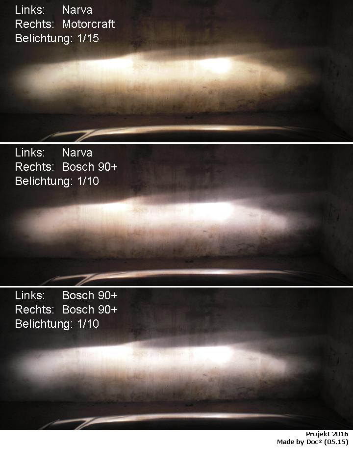

Heute habe ich den ersten Teil des Lichtumbaus durchgeführt. Einfach aber effektiv war das Austauschen der H4 Leuchtmittel im Hauptscheinwerfer.
Bislang habe ich mit den ab kauf verbauten Narva und Motorcraft Leuchtmittel meinen Weg durch die Nacht gesucht, ab jetzt strahlen Bosch H4 90+. Das Resultat sieht man im Anhang.
Hier ist in der direkten Gegenüberstellung ein Unterschied zu erkennen.
Ich bitte aber zu beachten das trotz der Maßnahme der gleichmäßigen Abdunklung in meiner Garage, ich keinen Einfluss auf die Digitalkamera nehmen konnte, um tatsächlich vergleichbare Fotos schießen zu können. Entsprechend sind die Bilder nur Beispiel gebend uns stellen eher eine Subjektive Wahrnehmung dar.
Außerdem ist diese Woche auch die Anmeldung der Oldtimer Rallye Niederelbe Classic raus gegangen. Da der Veranstalter schon mit stg_85 Kontakt gesucht hat, ist die Anmeldung eigentlich nur reine Formsache und wir können davon ausgehen das wir am 18.07.2015 rund um Stade die Pisten wieder unsicher machen werden.
Für stg_85 ist das dann die dritte Veranstaltung in dieser Saison.
Die Kamera war auf dem Dach, über dem Fahrersitz, montiert.
Zu beachten: die Belichtungsdauer unterscheidet sich bei Bildern.

Außerdem konnte ich nun die erste Probefahrt mit den neuen Leuchtmitteln im Hauptscheinwerfer unternommen.
Auf der Straße? Lass dich nicht erwischen! Polizei suspekt
Beiträge: 2947
BeitragVerfasst am: 20.05.2015 12:15    Titel: Antworten mit Zitat
Den Ölverbrauch kann ich im Moment nur abschätzen. Er liegt aber deutlich über 1l auf 1000km. Aber die 5,5l auf 100km sind in diesem Fall Kraftastoff. zwinker
Ich denke nicht das es bei den H4 Bosch 90+ ein Problem mit der Polizei, oder Ähnlichen, geben sollte.
Diese Leuchtmittel sind uneingeschränkt Straßenzulässig und verfügen über ein E-Prüfzeichen.
Die kompletten technischen Daten:
Sockel: H4
Watt: 60 / 55
Leuchtweite: erhöht
Lebensdauer: gering
Helligkeit: heller als Standart
Es handelt sich dabei nicht um die Bosch Rallye Leuchtmittel, mit 100W.
Diese sind nicht mehr Straßenzulässig.
Im Anhang zu sehen:
Überblick über meine Lampensammlung. Links die H4 Bosch 90+, zur Zeit verbaut im Hauptscheinwerfer vom Projekt 2016 Rallye-Fiesta, davor die Osram Night Breaker H3 für die Nebelscheinwerfer die noch verbaut werden und rechts die H7 Bosch 90+ für mein Alltagsfahrzeug.
H4 & H7 von Bosch
H3 von Osram
 Dateigröße:  258.05 KB
 Angeschaut:  1036 mal
BeitragVerfasst am: 20.05.2015 12:50    Titel: Antworten mit Zitat
Doc² @ 20.05.2015 12:15 hat folgendes geschrieben:
Watt: 60 / 55
Achso, ich hatte die 90 mit der Leistung assoziiert.
Ich habe Osram Nightbraker drin, die sind nicht so doof blau.
