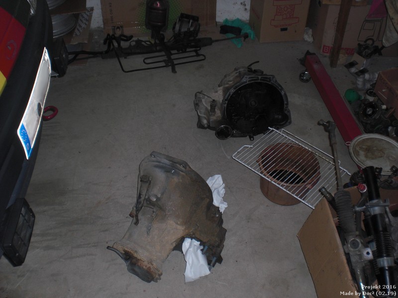

Als drittes Bild im Anhang die Übersicht über die Lenkungsteile die nun schon eine Weile zum Einbau bereit liegen. Da aber in den letzten Monaten meine Werkstattgarage blockiert war, wegen einem anderen Umbau, musste das bis jetzt warten.
Im nächsten Jahr werde ich mich dieser neuen Schrauber-Herausforderung stellen.
Links das Lenkgetriebe, rechts zwei Lenksäulen und allerlei Schläuche und Kleinteile
 Dateigröße:  182.91 KB
 Angeschaut:  717 mal

BeitragVerfasst am: 28.02.2019 13:52    Titel: Lenkung, Lizenz, Getriebe Antworten mit Zitat
Im Februar ist, trotz meines längeren Urlaubs, einiges geworden.
Im Moment ist das Auto zwar noch immer nicht fahrbereit, das sollte sich aber in den nächsten Tagen ändern. Die arbeiten am Riementrieb, unter anderem für die Servolenkung, konnte ich nicht weiter fortsetzen, hier fehlten Teile. Der Riemenspanner und der Riemen selbst. Aber bestellt sind diese bereits und ich rechne in ein paar Tagen mit Post.
Bis dahin wird dann auch das neue Lenkgetriebe eingebaut sein. Das alte liegt nun schon ein paar Tage vor dem Auto. Die Lenksäule mit dem, für die Servolenkung, anderen Kreuzgelenken ist bereits im Fahrzeug verbaut.
Außerdem liegen nun noch zusätzlich in der Garage zwei Austauschgetriebe.
Ein Dieselgetriebe, welches unter umständen ein wirklich gute Übersetzung haben könnte und das von mir bevorzugte 1.6 / 1.8 16V Getriebe. Zum Zustand der Getriebe kann ich noch nicht viel sagen, auch muss ich noch die die Übersetzungen prüfen. Aber ich hoffe das trotz des durcheinander bei den Ford Getriebebezeichnungen ich die richtigen Getriebe gekauft habe.
So lang aber das 1.3er (und 1.1er) Getriebe was jetzt noch verbaut ist funktioniert, beziehungsweise das Kratzen beim schalten in den 2. Gang nicht schlimmer wird, bleibt das noch verbaut. Den Getriebewechsel will ich nämlich auch gleich nutzen um eine erleichterte Schwungscheibe zu verbauen.
Heute habe ich meine C Lizenz für die Saison 2019 beantragt und ich rechne damit das sie in den nächsten Tagen bei mir eintreffen wird.
Der erste Slalom Termin Mitte März rückt immer nähe und bis jetzt bin ich noch guter Dinge das ich zu diesem das Auto wieder fahrbar habe. Im März soll aber noch mehr passieren, dazu in ein paar Tagen mehr.
Edit: Bild eingefügt
Im Vordergrund das Diesel Getriebe, dahinter das 16V Getriebe und noch einmal dahinter die neue Lenkung.
 Dateigröße:  171.83 KB
 Angeschaut:  638 mal
