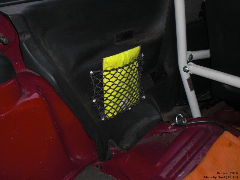

Schein eine weile rutschen zwei Warnwesten unter meinem Fahrersitz hin und her.
Bislang hat mich das nicht wirklich gestört. Diesmal auf dem Spreewaldring haben sie sich aber beim starken Bremsen zwischen den Pedalen wieder gefunden. Das kann aber ab sofort nicht mehr passieren. Denn, Siehe Anhang, nun sind die Westen vernünftig aufgeräumt in einem Gepäcknetz.
Das Netz stammt aus einem Mercedes Benz

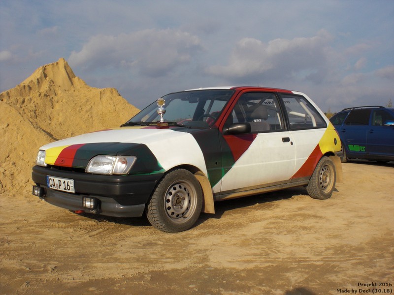

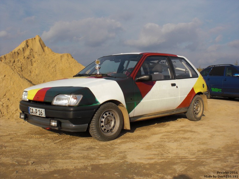

Auch Oldtimer waren mit dabei und alles andere als langsam

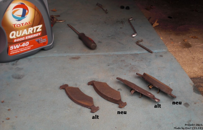

Die Bremsen der Vorderachse, Siehe Bilder im Anhang, sind mir schon vor einer Weile aufgefallen, aber die Klötze haben noch durchgehalten bis jetzt.
Man sieht das der letzte Millimeter an Belagstärke noch drauf war.
Die Bremsscheiben sind noch gut, so habe ich nur neue Klötze verbaut. Im Lauf vom nächsten Jahr wird sich zeugen wie diese „normalen“ Beläge mit den Belastungen fertig werden. Sollte es hier Probleme ist für Ersatz schon gesorgt, denn vier weiter Klötze liegen schon für den Einbau bereit.

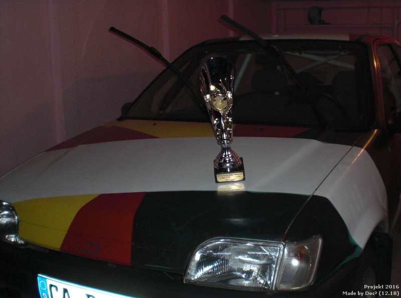

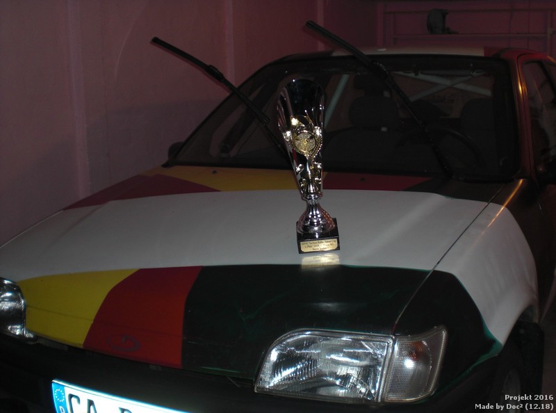

Vor ein paar Tagen habe ich überraschend Post erhalten, ein größeres Paket.
Was könnte das wohl sein? Es war in Pokal, der erster Platz in der Klasse M2 im ADAC Sachsen Rallye Slalom Cup. Ich habe nicht schlecht gestaut, das ich diesen Pokal erhalten habe. Denn bei nur zwei Starts bin ich davon ausgegangen das ich überhaupt nicht berücksichtigt werden würde. Umso größer meine Freude und umso größer der Anreiz nächstes Jahr wieder mitmachen zu wollen. Ob 2019 wieder ein Rallye Slalom Cup ausgeschrieben sein wird, ist zurzeit aber noch offen.

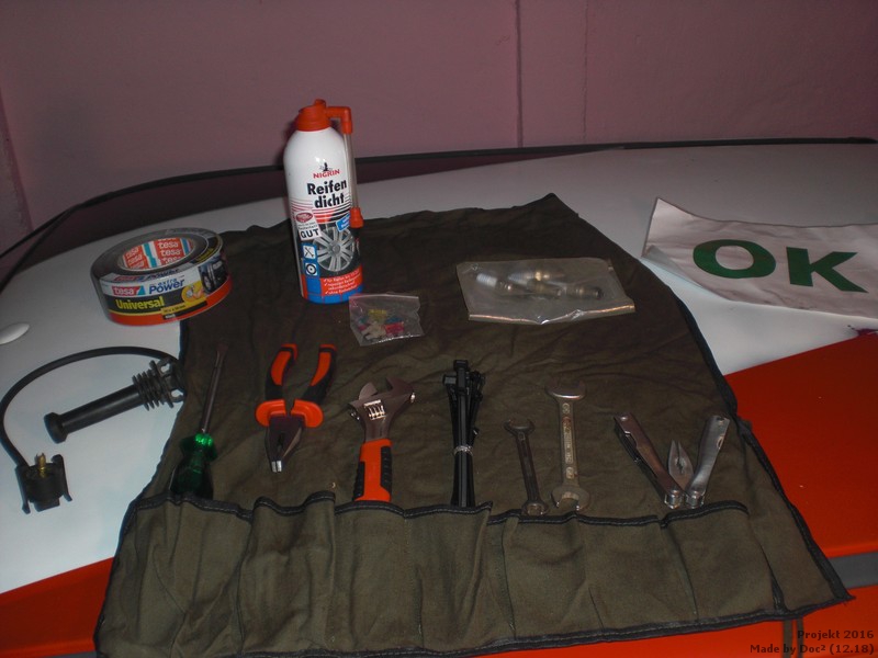

Im Anhang ist ein Bild auf dem meine Bordwerkzeug zu erkennen ist.
Meiner Meinung nach sollte das ausreichend und auch soweit vollständig sein.
- Reifendichtmittel
- 4 Zündkerzen und eine langes Zündkabel
- Taschenmesser-Zange
- Maulschlüssel 8-10, 13-17
- Kabelbinder
- Rollgabelschlüssel
- Kombizange
- großer Schraubendreher
- Klebeband
- eine Auswahl an Flachstecksicherungen
Nicht auf dem Bild ist der originale Wagenheber mit dem 19 mm Radmutternschlüssel und 1 l Motoröl welche aber auch immer dabei sind. Auf längeren Touren nehme ich auch noch eine Reiselichtmaschine mit.
Sicherlich währe es möglich noch mehr mit zunehmen, nur wofür, beziehungsweise was könnte noch wichtig sein? Ich bitte um Tips und Hinweise.

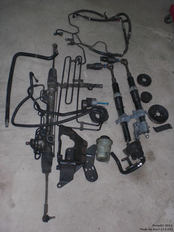

Als drittes Bild im Anhang die Übersicht über die Lenkungsteile die nun schon eine Weile zum Einbau bereit liegen. Da aber in den letzten Monaten meine Werkstattgarage blockiert war, wegen einem anderen Umbau, musste das bis jetzt warten.
Im nächsten Jahr werde ich mich dieser neuen Schrauber-Herausforderung stellen.

Links das Lenkgetriebe, rechts zwei Lenksäulen und allerlei Schläuche und Kleinteile

Den Beitrag zum Bordwerkzeug hatte ich komplett vergessen. Aber danke nierenspender das du ihn uns wieder ins Gedächtnis geholt hast.
Weiter bleibt aber die Frage, was bringt das ganze Werkzeug wenn man keine Ersatzteile mit sich führt? So ist mir aufgefallen das ich zwar Zündkerzen dabei habe, dieser aber nicht montieren kann, denn die Zündkerzen sind so tief zwischen den zwei Nockenwellen verborgen das ich diese nicht mit meinem vorhanden Werkzeug demontieren könnte.
, ich weiß das das Reifendichtmittel keine Alternative ist zu einem Ersatzrad.
Aber dieses kann ich unter dem Fahrzeug nur schwerlich verschrauben.
Die 5,5“ breiten Felgen passen einfach nicht mehr. Deswegen das Dichtmittel, damit ich im Notfall wenigsten irgendwas dabei habe.
Wenn ich aber zu einer Veranstaltung fahren kann es gut vorkommen das ich entweder noch zwei Räder zum tauschen mitführe, zum Beispiel Semi Slicks, oder aber ein Ersatzrad im Kofferraum deponiere.
Zumindest sollte ich das nicht vergessen wenn ich das nächste mal auf Schotter antrete.

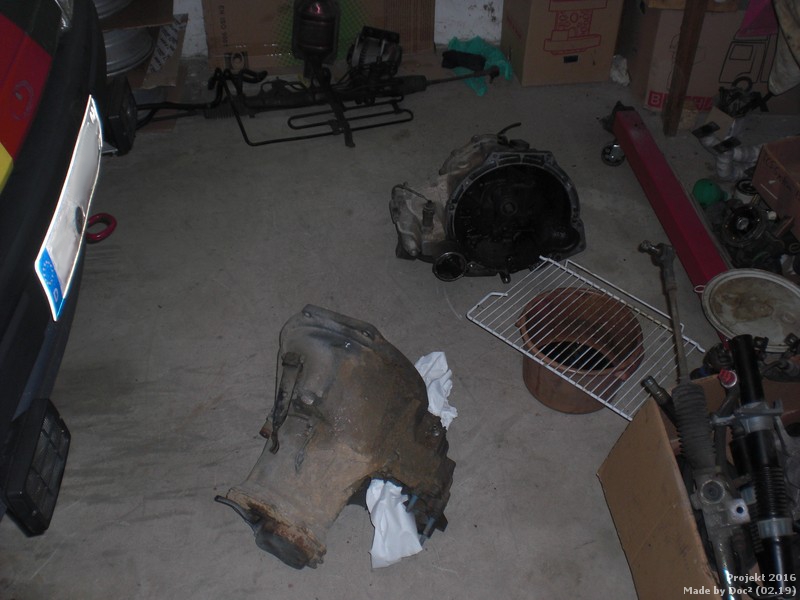

Trotzdem habe ich am Fiesta ein wenig gearbeitet und die ersten Teile für den Lenkungsumbau sind nun schon verbaut.

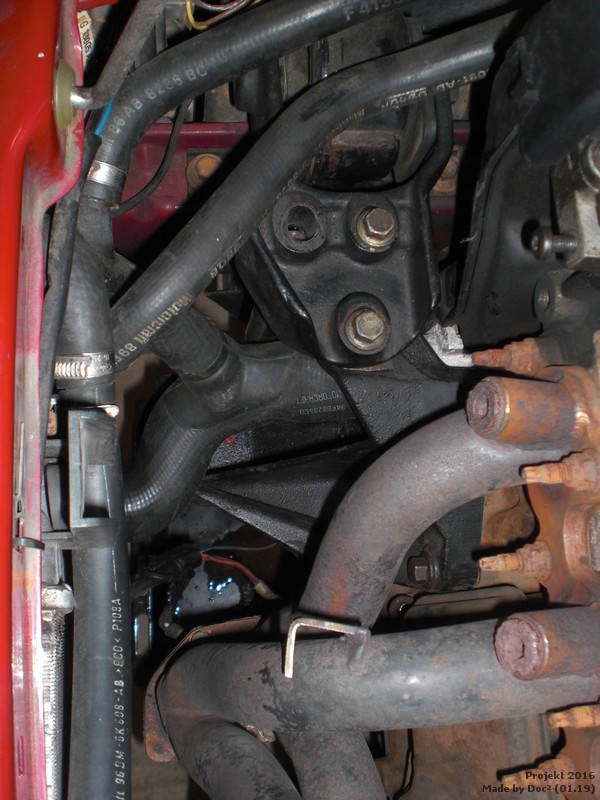

Angefangen habe ich mit dem Aggregatehalter am Motor. Siehe Bild im Anhang.
Dabei ist mir auch Aufgefallen das die Lichtmaschine nur noch an zwei von drei Schrauben hing.

Das ich zum Saisonstart mal wieder kein fahrbares Auto habe liegt auf der Hand, aber beim erste Slalomtermin mitte März will ich auf jeden Fall die neuen Lenkung testen.
Viel ist nicht zu sehen, die Monatge gestaltete sich schwierig und ist auch noch nicht abgeschlossen.
 Dateigröße:  208.03 KB
 Angeschaut:  800 mal

BeitragVerfasst am: 28.02.2019 13:52    Titel: Lenkung, Lizenz, Getriebe Antworten mit Zitat
Im Februar ist, trotz meines längeren Urlaubs, einiges geworden.
Im Moment ist das Auto zwar noch immer nicht fahrbereit, das sollte sich aber in den nächsten Tagen ändern. Die arbeiten am Riementrieb, unter anderem für die Servolenkung, konnte ich nicht weiter fortsetzen, hier fehlten Teile. Der Riemenspanner und der Riemen selbst. Aber bestellt sind diese bereits und ich rechne in ein paar Tagen mit Post.
Bis dahin wird dann auch das neue Lenkgetriebe eingebaut sein. Das alte liegt nun schon ein paar Tage vor dem Auto. Die Lenksäule mit dem, für die Servolenkung, anderen Kreuzgelenken ist bereits im Fahrzeug verbaut.
Außerdem liegen nun noch zusätzlich in der Garage zwei Austauschgetriebe.
Ein Dieselgetriebe, welches unter umständen ein wirklich gute Übersetzung haben könnte und das von mir bevorzugte 1.6 / 1.8 16V Getriebe. Zum Zustand der Getriebe kann ich noch nicht viel sagen, auch muss ich noch die die Übersetzungen prüfen. Aber ich hoffe das trotz des durcheinander bei den Ford Getriebebezeichnungen ich die richtigen Getriebe gekauft habe.
So lang aber das 1.3er (und 1.1er) Getriebe was jetzt noch verbaut ist funktioniert, beziehungsweise das Kratzen beim schalten in den 2. Gang nicht schlimmer wird, bleibt das noch verbaut. Den Getriebewechsel will ich nämlich auch gleich nutzen um eine erleichterte Schwungscheibe zu verbauen.
Heute habe ich meine C Lizenz für die Saison 2019 beantragt und ich rechne damit das sie in den nächsten Tagen bei mir eintreffen wird.
Der erste Slalom Termin Mitte März rückt immer nähe und bis jetzt bin ich noch guter Dinge das ich zu diesem das Auto wieder fahrbar habe. Im März soll aber noch mehr passieren, dazu in ein paar Tagen mehr.
Edit: Bild eingefügt
Im Vordergrund das Diesel Getriebe, dahinter das 16V Getriebe und noch einmal dahinter die neue Lenkung.
 Dateigröße:  171.83 KB
 Angeschaut:  717 mal
