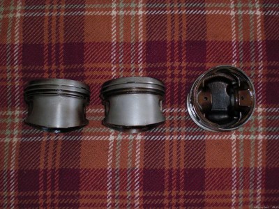

Noch mal ein Beitrag zum letzten Motorschaden.
Um nun endgültig die Frage zu klären warum mein Motor Öl verbraucht hat und warum meine Kolben getauscht werden mussten.
Die Kolben haben im Motor die Aufgabe die Energie des verbrennenden Kraftstoffluft-Gemisches in eine Längsbewegung um zu wandeln. Die expandierenden Gase drücken dabei den Kolben nach unten.
In sofern hat der Kolben mit die wichtigste Aufgabe, neben dem Pleuel, welcher den Kolben mit der Kurbelwelle verbindet
Während der Kolben im Zylinder auf und abfährt wirken auf ihn nicht nur Längskräfte, sondern, da er auch die obere Lagerung des Pleuels bildet, auch Querkräfte.
Da der Pleuel sich gegenüber der Zylinderachse wechselseitig verwinkelt entstehen Querkräfte die im Oberen- und Unteren-Totpunkt wechseln. Man spricht vom Kolben kippen.
Da ein Kolben nun nicht wirklich zylindrisch ist auf seiner Länge, wegen der größeren Wärmeausdehnung im oberen Kolbenbereich, ist ein gewissen Kippen von Haus aus normal.
Aber wie es so schön heiß stetes Tropfen höhlt den Stein wird aus dem leichten Kippen in einem Motorenleben langsam und immer schneller ein größeres. Bis irgendwann der Kolben durch die Schläge so außer Form kommt das er nicht mehr richtig passt.
Und genau das ist bei mir passiert.
Leistungssteigerungen, große Lasten, Schmutz in der Ansaugluft sowie ungenügende Schmierung sind die Faktoren für den Kolbenverschleiß.
Zwar war meine Ansaugluft und auch mein Öl immer frisch und sauber, aber trotzdem waren die Tage meiner Kolben gezählt.
Im Anhang habe ich ein Bild mit drei meiner vier alten Kolben.
Es handelt sich dabei um Mahle-Kolben die damals Ende `94 verbaut wurden.
Beim linken Kolben ist die Einlassseite zu sehen, beim mittleren die Auslassseite und beim rechten die Unterseite.
Man kann ohne weiteres erkennen das die seitliche Struktur der beiden Kolben sich deutlich unterscheidet.
Während der linke Kolben dunkler erscheint und beim genaueren hinsehen Rillen in der Oberfläche auftauchen sieht man beim mittleren nur eine blanke metallisch schimmernde Fläche. Die Rillen die umlaufend um die Kolben mal waren, sind hier komplett abgearbeitet und nicht mehr zu erkennen.
Des Weiteren kann man beim Linken Kolben schön die beiden Kolbenringe erkenne und den Ölabstreifring. Beim mittleren fehlt aber der Ölabstreifring.
Irgendwann ist dieser Ring zerbrochen. Dadurch konnte das Öl nicht mehr zuverlässig abgestreift werden und in diesem Zylinder war ein Ölverbrauch zu beobachten.
Jetzt wo der Motor mit neuen Kolben, neuen Ringen und Dichtungen versehen ist, hat sich der Ölverbrauch auf nahezu 0 reduziert.

BeitragVerfasst am: 02.09.2013 11:43    Titel: Antworten mit Zitat
Wo ist denn der fehlende Ring abgeblieben? Hat der sich in den Ölsumpf verabschiedet oder ist er den Weg nach draußen durch die Ventile gegangen? Und hat er dabei nicht irgendwo schaden angerichtet?
BeitragVerfasst am: 02.09.2013 11:52    Titel: der Kolbenring ist weg Antworten mit Zitat
Der gebrochene Ölabstreifring hat in Fragmenten sich bis zum Ausbau im Kolben befunden.
Baum Ausbauen ist der dann raus gefallen und wurde entsorgt.
Beim Ausbau war ich nicht dabei und deswegen kann ich nicht sagen wie oft und wo der Ring gebrochen ist.
Die Zylinderlaufbahn war aber soweit man das erkennen konnte unbeschädigt.
Späne im Ölsumpf oder Beschädigungen an der Kolbenoberseite oder den Ventilen durch Ringfragmente die hier durch die Gegen geflogen sein könnte war nicht zu erkennen.
Wie lang der defekte Kolbenring mitgelaufen ist kann ich nicht genau sagen.
Ich hatte den Wagen nur "ganz kurz" ohne Ölverbrauch.
Entsprechend wird der Kolbenring wohl schon vor mehreren 10.000km kaputt gegangen sein.

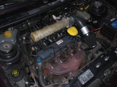

Im Anhang ist eine Aufnahme wie es bei mir aktuell (08.13) im Motorraum aussieht.
Gut zu erkennen ist offene Luftfilter in der nähe vom Abgaskrümmer.
Trotz der offensichtlichen Nähe ist keine übermäßige Temperaturerhöhung der Ansaugluft messbar, je nach Last und Geschwindigkeit habe ich Temperaturen zwischen 30 und 45°C gemessen bei einer Außentemperatur von etwa 25°C.

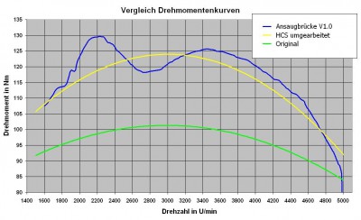

BeitragVerfasst am: 21.09.2013 15:52    Titel: Auswertung Rollenprüfstandlauf 09.13 Antworten mit Zitat
Im Anhang habe ich die aktuellen Ergebnisse das Prüfstandlaufs beigefügt.
Man sieht die drei Kurven der Drehmomentverläufe.
In grün der originale Ansaugtrakt, sprich das 60PS Setup von Ford.
In gelb meine umgearbeitet HCS Ansaugbrücke mit der EFI vom 1,6er.
Beide Graphen wurde geglättet und dadurch geringfügig verfälscht.
Die blaue Linie zeigt das Ergebnis der Ansaugbrücke V1.0.
Auf die Leistungskurven habe ich an dieser Stelle mal verzichtet da diese letztendlich die selben Kurven zeigen, nur eben mit dem Faktoren Drehzahl multipliziert.
Mehr dazu siehe meine Beitrag Es gibt keine Leistung!.
Der Vollständigkeit halber erwähne ich hier aber trotzdem die Leistung.
Gemessen wurden 52kW / 70,8PS bei 4500U/Min, somit ist die Leistung um weitere 2 PS gegenüber der aufgearbeitet HCS Ansaugbrücke gestiegen.
Man sieht bei allen drei Drehmomentkurven wie sie erste deutlich ansteigen und dann nach dem Hochpunkt wieder deutlich abfallen.
Die HCS Ansaugbrücken sind dabei in ihrer Charakteristik praktisch gleich, nur ist das Niveau der aufgearbeitet Ansaugbrücke deutlich höher.
Was aber auffällt ist das die aufgearbeitete Ansaugbrücke, obwohl sie im mittleren Drehzahlbereich über 20% mehr Drehmoment liefert, diesen Zuwachs nicht bis zum Ende des Drehzahlbandes beibehält. Tatsächlich Enden beide Linien wieder sehr eng bei einander.
Bei dem Graphen der Ansaugtrakt V1.0 fällt dessen vollkommen andere Form auf.
Im Unteren Drehzahlbereich gibt es eine starke Überhöhung und auch das Drehmomentmaximum mit fast 130Nm, gemessen wurden exakt 129,7Nm bei 2215U/min.
Daraufhin bricht das Drehmoment ein um in einer zweiten „Welle“ wieder bei über 125Nm kurz unter 3500U/min erneut sein Maximum zu finden. Dann sackt die Kurve ab und fällt sozusagen ins Bodenlose.
Hier haben ich den bereits im Beitrag "Erste Probefahrt Ansaugbrücke V1.0" erwähnten „gewaltigen Vorschub“ bis 4000U/min in Tabellenform.
Die zwei „Wellen“ die die Drehmomentkurve vom Ansaugtrakt V1.0 ausmacht sind beabsichtigt gewesen, wenn auch nicht in dieser Form.
Ausgelegt ist zwar die Ansaugbrücke auf knapp 5200 U/Min aber man sieht auf dem Diagramm das schon vor dieser Drehzahl die Effekte der Wellenaufladung deutlich sichtbar sind.
Wellenaufladung bedeutet das die Ansaugrohrlängen, von der Airbox hin zum Einlassventil, auf ein bestimmtes Maß ausgelegt werden, welches eine „hin und her“ schwappen einer Druck/Unterdruck-Welle bei bestimmten Drehzahlen begünstigt.
Dabei sind die Wellen um so heftiger um so weniger oft sie im Brennraum und in der Airbox Reflektiert werden.
Die Auslegung meines Ansaugtraktes V1.0 war so gewählt das ich auf dem Drehzahlband bis 5500U/min vier deutliche Wellenspitzen haben sollte, aus vier wurden in dem Fall nur zwei da, wie schon bekannt, der Auspuff hier nicht mehr Zulässt.
Die Auswertung der Kurven dauert aber weiterhin an da ich immer noch nicht so ganz verstanden habe warum die Kurve gerade so aussieht wie sie eben hier dargestellt ist.
Wie schon erwähnt fallen die Kurven der HCS Ansaugbrücken beide auf in etwa ein Höhe wieder ab. Auch die des Ansaugtraktes V1.0 zeigt im weiteren Verlauf über 4000U/min diese Tendenz.
Hier, so denke ich, zeigt sie wie gut die Teilsysteme des original 1,3 HCS CFI Motors auf einander abgestimmt sind. Ansaugtrakt sowie Auspuff und KAT haben in etwa die gleiche Grenzen beim Massendurchsatz.
Mit dem Aufarbeiten einer HCS Ansaugbrücke kann man also nur bedingt mehr Leistung oder Drehmoment erzielen, weil der Auspuff, Beziehungsweise KAT, dann eine weitere Drossel darstellt.
Wo die Grenzen des Motors liegen sind somit weiterhin offen.
Ein Video vom letzten Prüfstandslauf wird auch wieder hier veröffentlicht.
