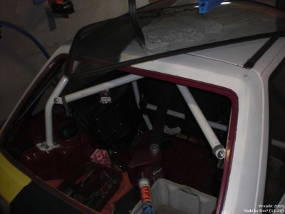

Durch den Dichtungsgummi der Heckscheibe ist immer mal wieder Wasser in den Kofferraum getropft. Deswegen habe ich diese ausgebaut, die Dichtung vom Schmutz der letzten Jahrzehnte befreit und kurz drauf die Scheibe samt Kleber im Gummi wieder eingesetzt.
Die Demontage und auch die Montage hat gut funktioniert. Ich bin zuversichtlich das die Scheibe nun dicht ist.
Dank Würth Scheibendicht glaube ich das nun nichts mehr tropft.

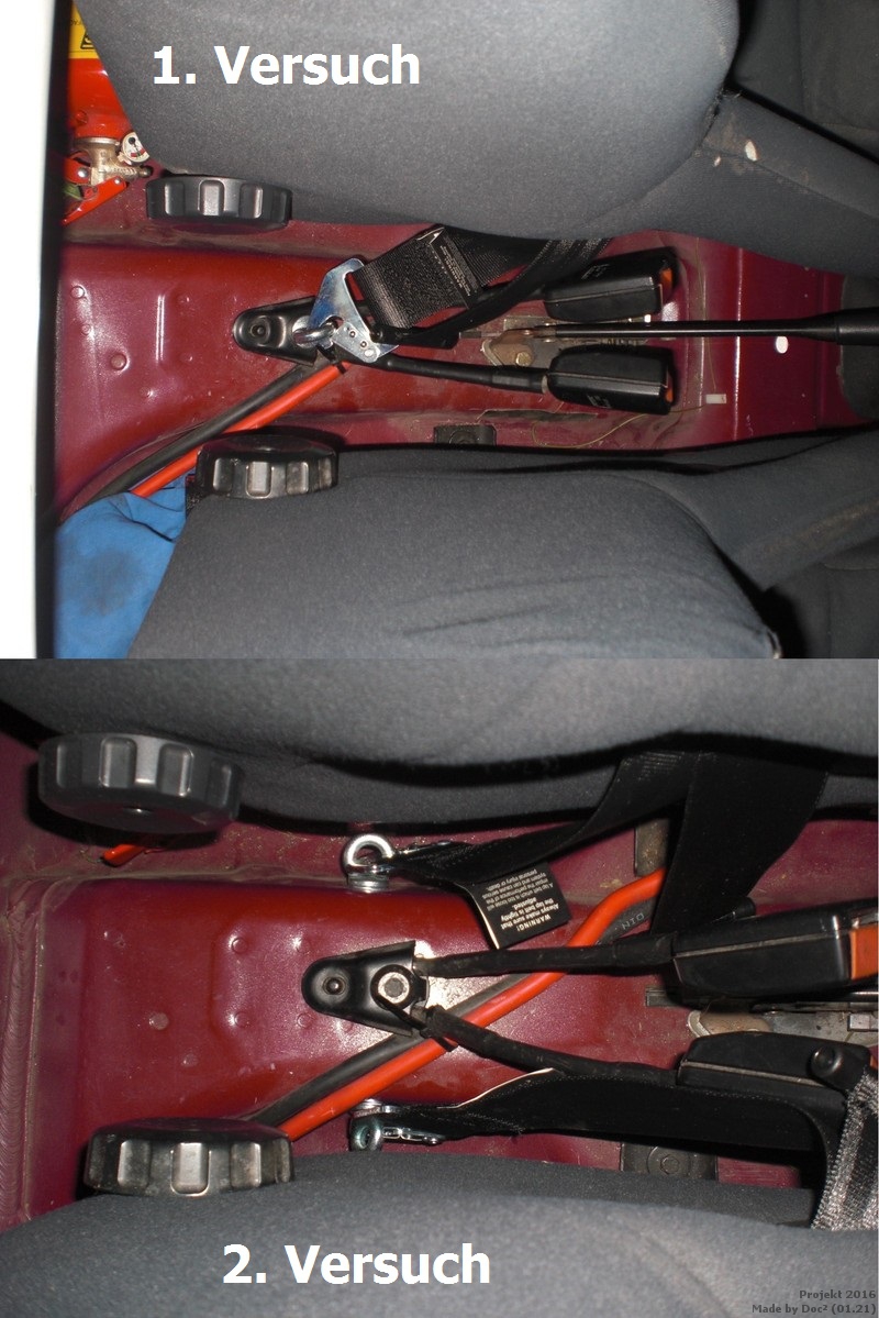

Verschraubungspunkte im Kofferraum undim Radhaus. Die Aufnahme im Radhaus zweigt die Verschraubung noch ohne Unterbodenschutz.
 Dateigröße:  450.02 KB
 Angeschaut:  1014 mal
Der erste Versuch zeigt die einfache ASnbindung, beim 2. Versuch mit den neuen Verschraubungspunkten

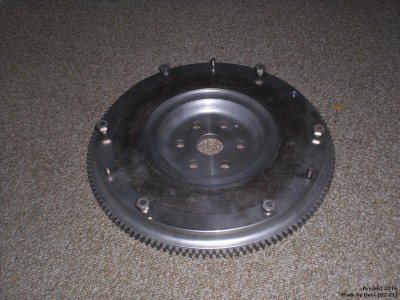

BeitragVerfasst am: 28.02.2021 13:59    Titel: Schwungscheibe, Vorderachse, Dachkantenspoiler Antworten mit Zitat
Die neuen Schwungscheiben, der zweite Versuch mit der Bearbeitung, sieht wieder gut aus und diesmal sollte auch alles dran sein was notwendig ist.

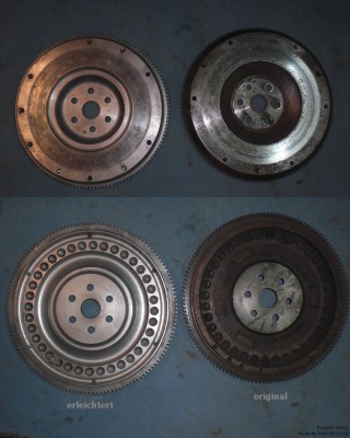

Rund 1,5 kg leichter und natürlich mit Titan-Schrauben.
 Dateigröße:  248.09 KB
 Angeschaut:  972 mal
Vor der Montage habe ich es mir niocht nehmen lassen noch ein vergleichbild zu machen.

aber wenn ich es nicht wüsste dann würde ich das fehlende Kilo Schwungmasse nicht bemerken.
Beim normalen Gasgeben wahrscheinlich eh nicht, eher beim Schalten.

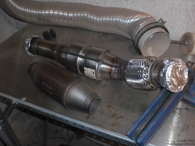

Die nächste Hauptuntersuchung wirft schon wieder ihre Schatten voraus und um sicher die Abgasprüfung zu bestehen muss ein neuer KAT unter das Auto.
Auch ohne Messsonde ist für mich zu erschnüffeln das hier keine volle Wirkung mehr vorhanden ist. Aber das kenne ich ja schon vom letzten Mal. Die billigen Keramik KATs halten nur maximal 2 Jahre.
Auf dem Bild im Anhang ist zu erkennen wie der neue KAT samt Anschlüssen form annimmt.
Ein HJS Metall liegt auch noch herum, diesen werde ich aber erst einbaufertig vorbereiten wenn der neue Keramik KAT sicher funktioniert. Der Grund warum ich zwei Kats zurecht machen will ist die Erfahrung das Metall KATs auch nicht immer eine dauerhafte Lösung sind.
Aber erst der Versuch wird zeigen ob das HJS Qualitätsprodukt eine Abgasprüfung besteht.
Im Vordergrund der HJS KAT im Hintergrund der fast fertig geschweißte Karamik KAT.

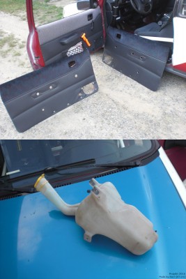

Anfang des Monats hatte ich die Möglichkeit bei einem größeren Fahrzeugverwerter ein paar Teile abzubauen und mitzunehmen und das Ergebnis kann sich sehen lassen.
Neben ein paar Kleinteilen konnte ich zwei neue Türpappen und einen neuen Scheibenwischwasserbehälter ergattern.
Da die originalen Türpappen aber noch soweit ok sind und auch der Wischwasserbehälter nur im oberen Eck ein Loch hat wird beides vorerst noch nicht getauscht.
Das trifft auch auf den Motorhalter / Drehmomentstütze zu.
Die dunkleren Türpappen passen bestimmt besser als die verbogenen alten grauen.
