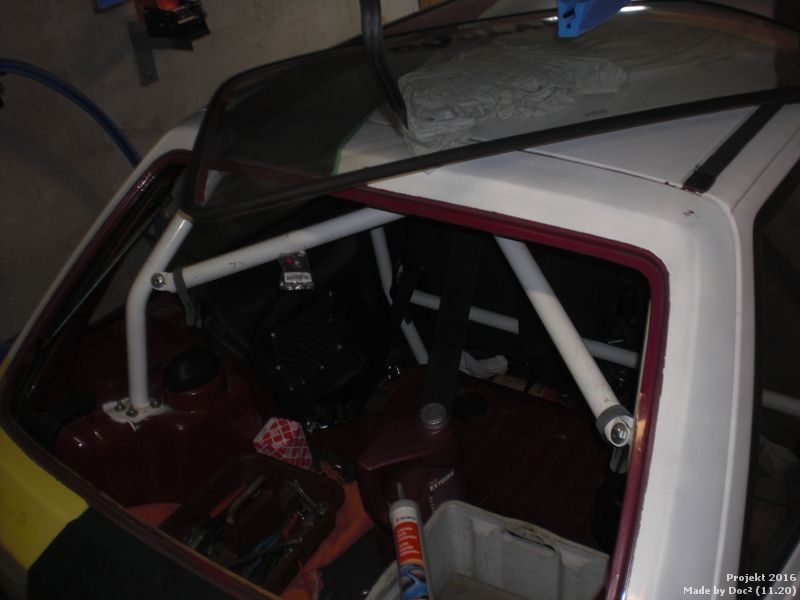

Durch den Dichtungsgummi der Heckscheibe ist immer mal wieder Wasser in den Kofferraum getropft. Deswegen habe ich diese ausgebaut, die Dichtung vom Schmutz der letzten Jahrzehnte befreit und kurz drauf die Scheibe samt Kleber im Gummi wieder eingesetzt.
Die Demontage und auch die Montage hat gut funktioniert. Ich bin zuversichtlich das die Scheibe nun dicht ist.

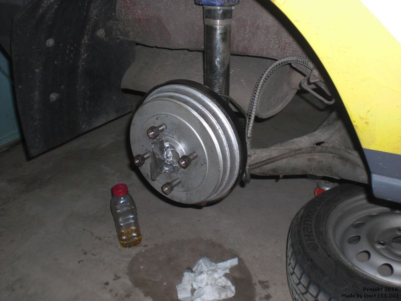

Und die erste kleine Trommelbremse ist nun auch schon getauscht.
Es war nicht ganz einfach die alte Bremse zu demontieren, die Trommel lies sich nur sehr mühsam ziehen. Die Montage der
neuen Bremse ging zunächst auch nicht leichter, aber ich habe dann heraus gefunden das die Bremsbacken schwimmend gelagert sind und noch ein paar andere Kleinigkeiten. Jetzt ist die erste Seite schon getauscht, und die andere wird nicht lange auf sich warten lassen.

Eine XR2i Trommelbremse welche aufgearbeitet schon eine weile herum liegen hatte.
 Dateigröße:  138.71 KB
 Angeschaut:  886 mal

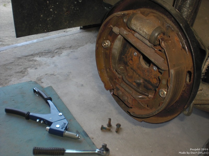

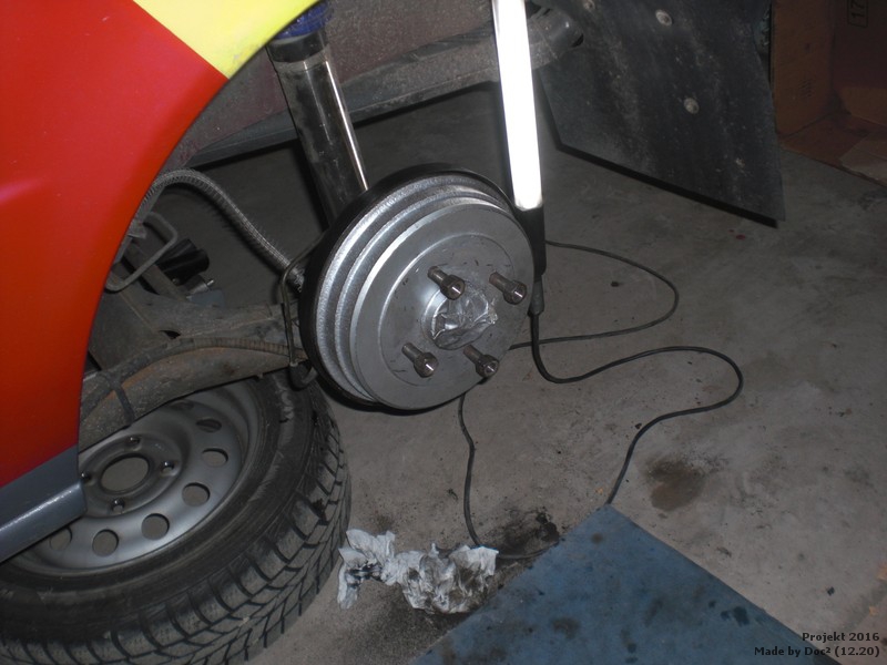

Die zweite Trommelbremse ist nun auch schon wieder montiert und soweit angeschlossen.
Was noch fehlt ist das Entlüften vom Hydrauliksystem. Meine Erste Fahrt in der neuen Saison wird direkt zu einer KFZ-Werkstatt gehen um die Bremse und Handbremse prüfen zu lassen auf Gleichmäßigkeit und Funktion. Da alle Teile vor der Montage gängig und auch gut aussahen gehe ich davon aus das hier nichts schief gehen wird.
Mit den Erfahrungen von der Beifahrerseite war der Austausch hier recht einfach und auch ein wenig schneller.
 Dateigröße:  172.63 KB
 Angeschaut:  856 mal

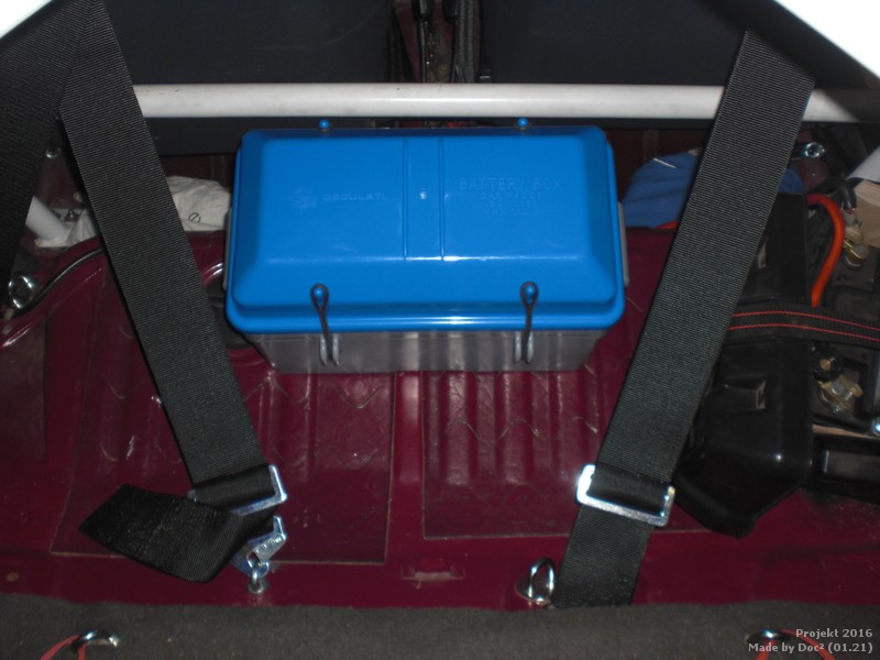

Den Gurte der Beifahrerseite habe ich nun auch mehr oder weniger komplett eingebaut, beziehungsweise Einbaufertig vorbereitet. Dazu gehörte auch das ich den einzelnen original Verschraubungspunkt, zwischen den Sitzen, bei der Handbremse, wieder auf Serie zurück gerüstet und mittels Schroth-Gurt-Verschraubungs-Gegenplatten zwei neue Verschraubungspunkte für die Ringösen eingebaut habe. Jetzt sollte es auch keine Probleme bei der Abnahme geben sowie die volle Sicherheit im Ernstfall.
Nur konnte ich den Gurt der Beifahrerseite noch nicht komplett montieren da hier der Batteriekasten im weg ist.
Da dieser Batteriekasten ohne hin keine wirklich gute Lösung war ist hier nun Ersatz gekommen. Der neue Batteriekasten wird in Waage montiert und wird auch komplett dicht sein so das hier auch keine Gefahr mehr besteht, egal was passiert.

Batteriekasten Flüsigkeits- und Gas-Dicht für bis zu 100 Ah Batterien. Das heißt im Batteriekasten hätte ich sogar noch ein wenig Platz.
 Dateigröße:  164.54 KB
 Angeschaut:  891 mal
Beiträge: 3624
BeitragVerfasst am: 01.02.2021 11:08    Titel: Antworten mit Zitat
Zeig mal bitte mehr Details vom Batteriekasten, vor allem die der Innen aussieht und wie der befestigt wird.

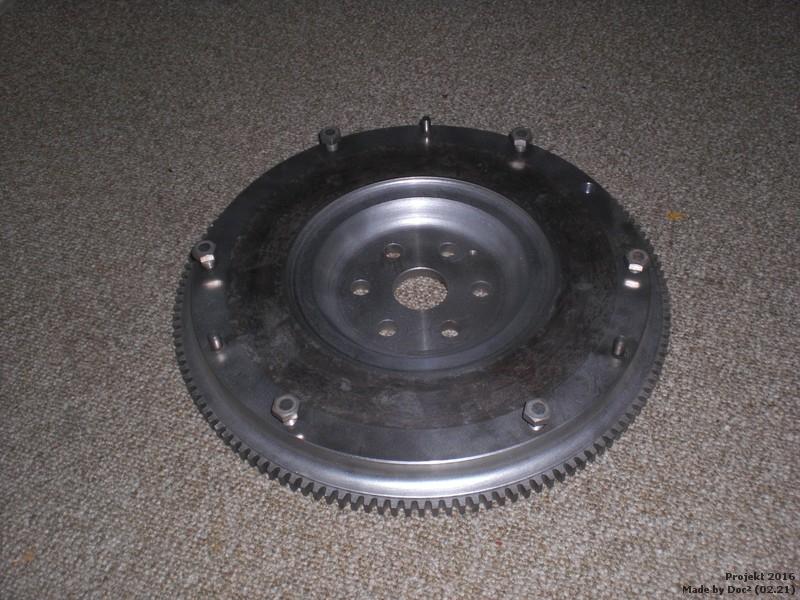

Die neuen Schwungscheiben, der zweite Versuch mit der Bearbeitung, sieht wieder gut aus und diesmal sollte auch alles dran sein was notwendig ist.

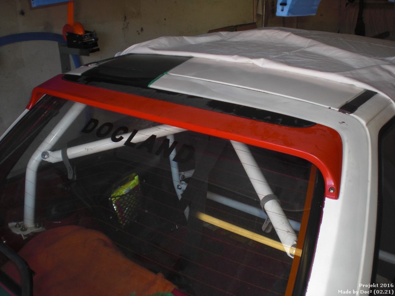

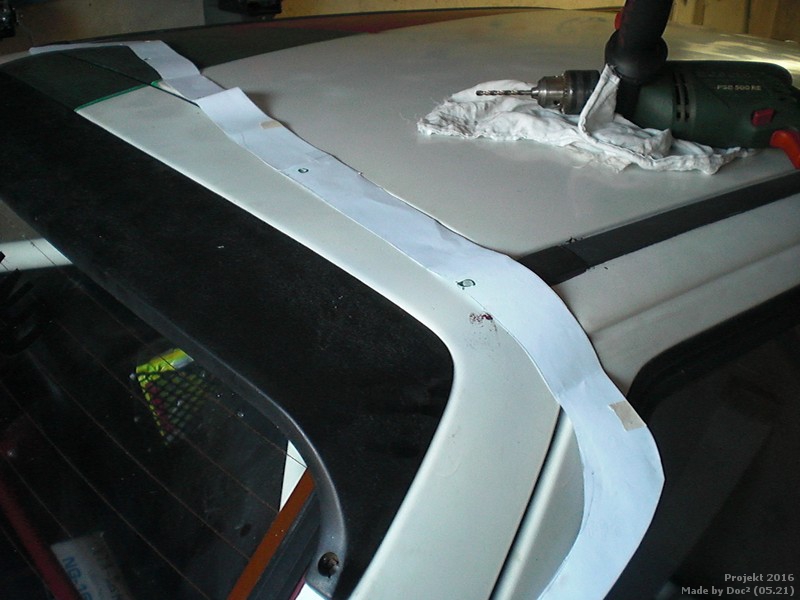

Immer noch hat es mich interessiert was hinter meinem Fahrzeug die Luft macht. Das heißt wie könnte man die Aerodynamik der 30 Jahre alten Fiesta Karosse ein wenig verbessern? Und bei meinem Recherchen hat sich heraus gestellt das es eben doch nicht egal ist ob man einen Dachkantenspoiler hat oder eben nicht. Deswegen habe ich gleich zwei gebrauchte gesucht und auch gefunden. Der auf dem Bild zu sehende wird nicht verbaut. Ich habe außerdem noch einen schwarzen, ohne Lack, welcher verbaut werden soll. Farblich passt das ein wenig besser und ich brache keinen zusätzlichen Aufwand mit der Lackierung zu treiben.

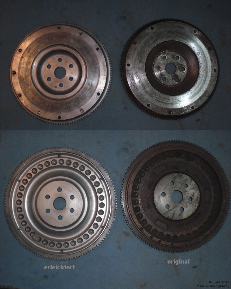

Rund 1,5 kg leichter und natürlich mit Titan-Schrauben.
 Dateigröße:  248.09 KB
 Angeschaut:  836 mal
Eine Anleitung wie ich den Spoiler befestige habe ich schon gefunden.
 Dateigröße:  155.26 KB
 Angeschaut:  834 mal

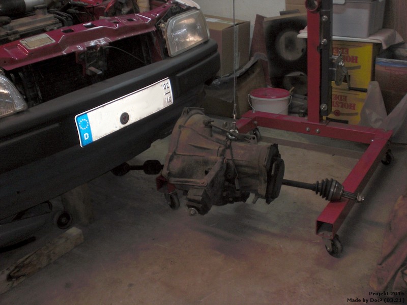

Der Getriebewechsel ist nun endlich geschafft und alles drum herum passt nun auch ein wenig besser. Aber eines nach dem anderen.
Der Ausbau vom alten 1.3er Getriebe war nicht so schwer und beim ziehen der Antriebswellen wurde klar das dieses Getriebe nun wirklich nicht mehr so toll ist/war.
Das Öl war recht dunkel und hatte einen metallischen Schimmer. Mit diesem Getriebe habe ich schon einiges durch, denn es war original in meinem Chianti, bis zum Wechsel auf das 1.6 16V Getriebe, und jetzt war es für ein paar tausend Kilometer auch noch im Rallye Auto. Oder mit anderen Worten es hat doch sehr unter mir gelitten.
Der Austausch der Schwungscheibe lief gut, bis auf die Montage der alten Kupplung auf die erleichterte Schwungscheibe. Die Titan Grade 2 Schrauben, M8x16, waren leider zu weich. Eine ist mir abgerissen und die anderen habe ich vermutlich stark geschädigt. Die Erkenntnis daraus ist das Grade 2 erst ab M10 funktioniert. Darunter muss auf Grade 5 zurück gegriffen werden. Die Kupplung war noch gut entsprechend war hier kein Ersatz notwendig.
Das Diesel Getriebe hat sich fast von allein montiert. Ich musste zwar ein wenig drücken, drehen und schieben, aber letztendlich war alles nur halb so schlimm. Das Getriebe hat auch neue Wellendichtringe bekommen, mein erster Versuch. Vorher hatte ich immer auf die altern gebrauchten vertraut. Aber leider habe ich bei der Montage die Dichtringe zu tief ins Gehäuse gedrückt, so das nun die Wellendichtringe nicht mit den Antriebswelleninnengelenken abdichten können.
Das bedeutet das die Antriebwellen noch mal raus müssen. Neue Wellendichtringe sind bereits bestellt und werden in den nächsten Tagen eingebaut.
Das Öl was aus dem Dieselgetriebe rausgelaufen ist sah deutlich besser aus als bei meinem alten. Ich hoffe das Beste.
Vor der Montage habe ich es mir niocht nehmen lassen noch ein vergleichbild zu machen.
 Dateigröße:  337.1 KB
 Angeschaut:  829 mal

Das alte 1.1/1.3 Getriebe am Haken von meinem umgebauten Motorhalter
 Dateigröße:  178.54 KB
 Angeschaut:  812 mal
So einfach wie diesesmal habe ich noch nie eine Bremse zerlegt bekommen.
Die Niete welche die GTrägerplatte halten haben bislang auch noch gefehlt, sind jetzt aber auch drinn.
Schwarz, ein wenig angewittert, aber eigentlich gut erhalten für sein Alter.

Der Dachspoiler hat nun auch seine endgültige Position auf der Heckklappe eingenommen.
Angeklebt habe ich ihn aber nicht, denn es stehen ja noch Lackarbeiten aus.
Ein kleines Problem gibt es aber nun, zwei M4 Karosserie Scheiben klimpern nun durch die Heckklappe. Ich hoffe das die irgendwann den oberen Bereich verlassen und sich unten beim Schloss wieder finden wo ich sie dann bei Gelegenheit heraus nehmen kann.

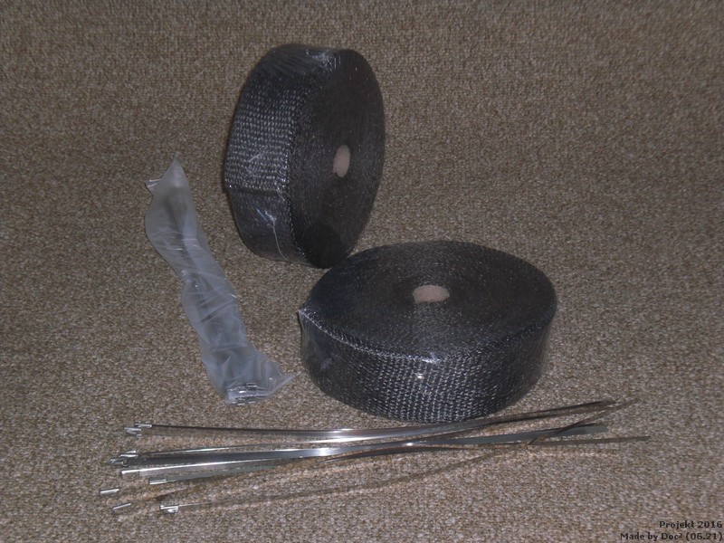

Eine Bestellung ist schon eingetroffen - Auspuffisolation liegt zum umwickeln bereit.
Bei den Arbeiten an der Auspuffanlage könnte ich das Nebenbei auch noch machen, aber noch sind diese nicht abgeschlossen, das heißt erst danach werde ich das in Angriff nehmen.

50 mm Breit und mit Metallkabelbinder zur Fixierung. Die Rollen sind noch in Folie einegschweißt, damit sie keinen Staub aufsammeln.

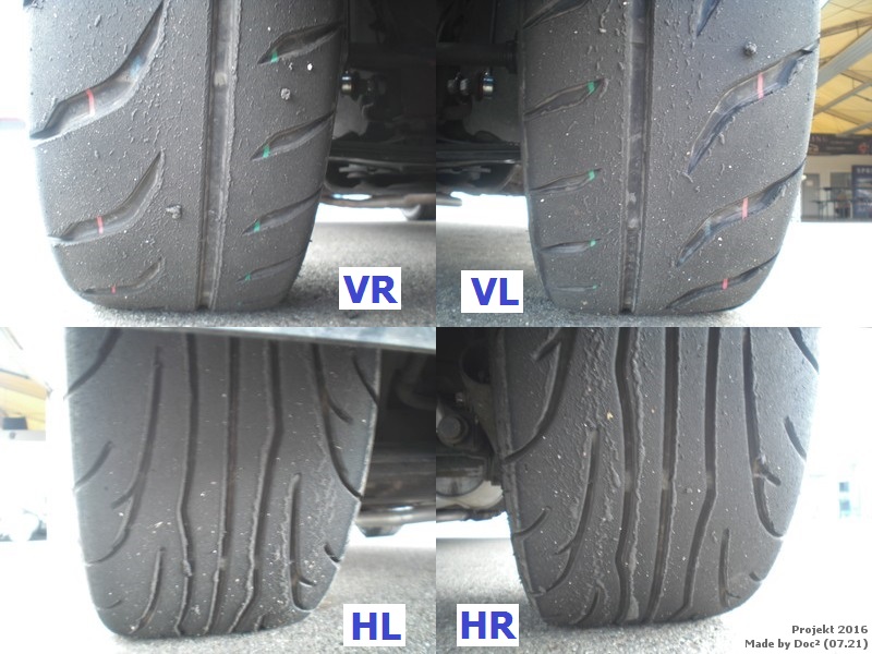

Der lang ersehnte Ausflug auf die Rennstrecke war wieder ein großes Ereignis, wenn auch nichts Besonderes. Vorab habe ich noch die Toyo R888R auf die Vorderachse und die beiden letzten verbliebenen Nankang NS-2R auf die Hinterachse gesteckt. Ob diese Kombination funktioniert war nicht ganz klar, aber es stellte sich raus das die alten NS-2R noch immer gut sind und die R888R auch vernünftig funktionieren. Auf der Bremse hätte ich die R888R noch mehr fordern können, aber beim Herausbeschleunigen und in der Kurvenfahrt zeigte sich das diese Reifen auch keine Wunder bewirken können. Nach einer Slalom Veranstaltung wüsste ich vermutlich mehr. Vorerst steht aber fest das die Kombination sicher läuft und gut Haftung aufbaut. Das Ablaufbild der Reifen habe ich im Anhang beigefügt. Eine Analyse überlasse ich jedem selbst.
Leider konnte ich meinen Lauf nicht beendet. Nach 10 Minuten habe ich den Rundkurs verlassen da ich Probleme mit dem Kupplungsnachsteller hatte. Was damit los ist muss ich erst noch heraus finden. Die Kupplung und das Getriebe selbst sind aber ok.

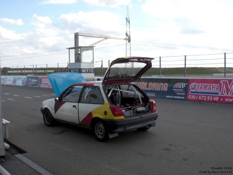

Luftdruck war natürlich passend eingestellt.
Reifenformat 185/60R13
 Dateigröße:  143.24 KB
 Angeschaut:  697 mal
Nach dem Rennen. Abkühlen lassen, messen und alles wieder aufräumen

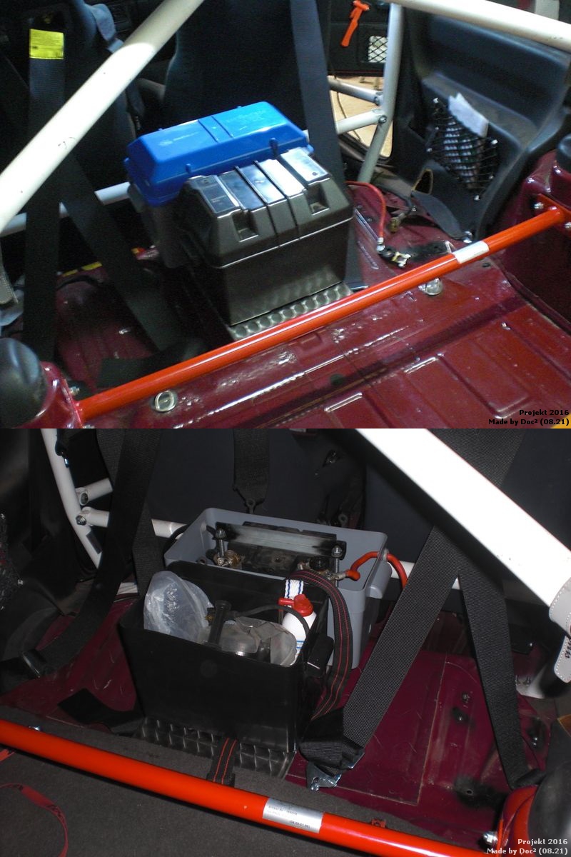

Wie bereits im letzten Beitrag erwähnt waren die Vorbereitungen für die Montage vom Batteriekasten angelaufen – nun ist schon alles installiert.
Das Blech hatte schon fast die richtige Form, nur ein wenig zurecht biegen und kleinen Anpassungen waren nötig. Die Löcher zum Verschrauben habe ich auch gleich gebohrt und letztendlich blieb nur noch die Montage im Fahrzeug.
Das war nicht ganz einfach da manche Schrauben verdeckt waren, zum Beispiel durch den Tank, aber nach einiger Fummelei, hatte ich dann doch alles fest bekommen. Insgesamt halten nun 7 Schrauben, 3 x M6 (10.9) und 4 x Blechschrauben das Untergestell und die Batterie selbst wird, wie nach DMSB-Vorschrift, von den zwei M10 Gewindestangen auf dem Blech und im Batteriekasten gehalten.
Ich bin zuversichtlich das hier nichts abreißt.
Im Anhang ist zu erkennen wie das ganze nun aussieht.
Neben dem grauen Batteriekasten steht der alte schwarze, welcher nun als Werkzeugkasten fungiert.

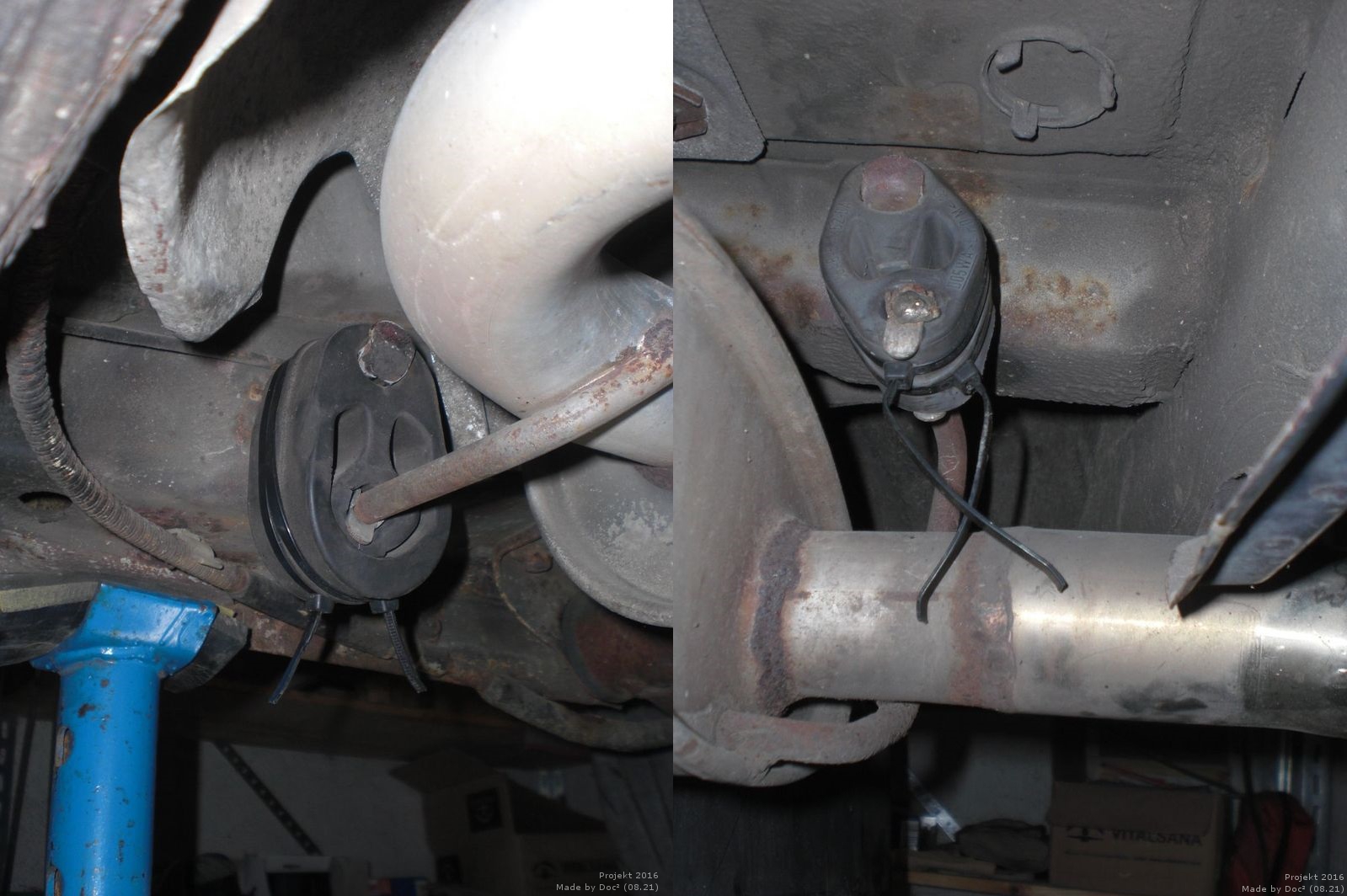

Als ich unter dem Auto die Verschraubung festgezogen habe ist mir aufgefallen wie weit sich schon die Auspuffgummis gedehnt haben und nach dem der neue KAT montiert war habe ich nun, als Versuch, die Gummis mit je zwei Kabelbindern unterstützt.
Das ganze fühlt sich jetzt schon straffer an und der Auspuff schlägt nicht mehr ganz so wild hin und her. Ich hoffe damit das Problem vom klappern gegen das Heckblech gelöst zu haben.

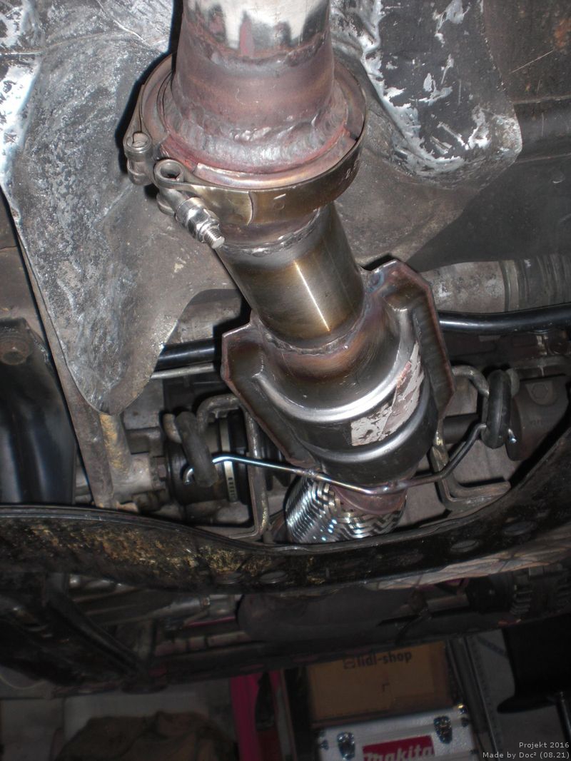

Beim KAT haben nur noch die beiden Aufhängungshalter gefehlt. Diesen habe ich aus Rostfreien Stahl gebogen und an dem Auspuffrohr und KAT verschweißt. Das war auf Anhieb ein Treffer und das Bild im Anhang zeigt deutlich das nun alles wieder verbaut ist und gar nicht mal so schlecht aussieht. Ein Termin für die Abgasprüfung ist schon vereinbart, dann muss der nagelneue KAT zeigen was er kann.
Oben Probemontage,
unten Fertig montiert.
Aktuell ist aber noch ein Ladekabel hinzu gekommen und die alten Verschraubungslöcher sind verschlossen.

Wenn es hilft, aber die Kabelbinder nicht halten, dann gibt es immer noch die Möglichkeit auf Schlauchschellen zu wechseln
 Dateigröße:  497.99 KB
Passt und es sollte sogar dicht sein.
 Dateigröße:  291.95 KB
 Angeschaut:  685 mal
