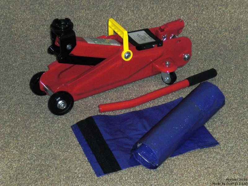

Der Weihnachtsmann war dieses Jahr besonders fleißig. Mr. Green
Siehe Anhang.
Zu sehen: eine neuer Wagenheber und zwei von vier „Socken“.
Der Wagenheber wird das Originalteil ersetzen und entsprechend einen Platz im Fahrzeug finden. Da der Fiesta immer noch zu leicht ist sind die zusätzlichen Kilos, die der Wagenheber mitbringt, kein Problem.
Die Socken dienen als Schutz für die Federbeine.
Um die Fahrwerksfedern werden diese drum herum gelegt, mit dem angenähtem Klettverschluss verschlossen und zusätzlich mit Kabelbindern fixiert. Natürlich im ausgefederten Zustand, damit die Socken nicht abrutschen.
Socken in Anlehnung an www.dirtbagz.com .
 Dateigröße:  289.25 KB
 Angeschaut:  817 mal

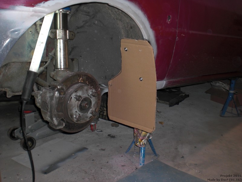

Außerdem habe ich den ersten Spritzlappen angepasst, siehe Anhangen und die Verkabelung im Innenraum weiter gemacht. Die Verteilerdose ist installiert und auch die Verkabelung der Nebelscheinwerfer ist dabei wieder eine gutes Stück weiter gekommen.
Nebenbei habe ich auch noch getestet ob der Flachriemen passt – genau die richtige Länge.
Außerdem habe ich das Inhaltsverzeichnis auf den neuesten Stand gebracht.
Hier noch mit dem Papp Muster.
 Dateigröße:  162.7 KB
 Angeschaut:  850 mal

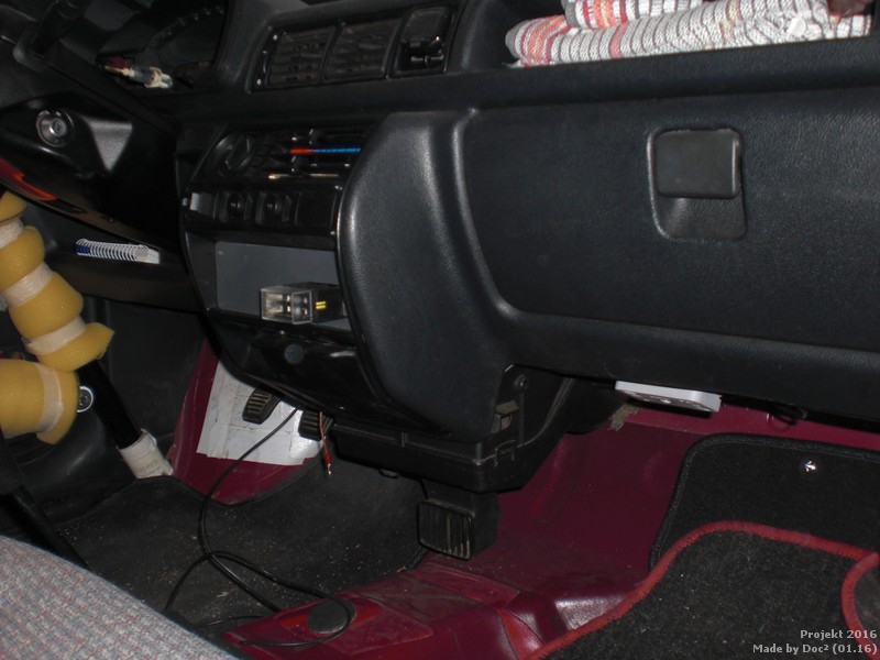

Unter dem Handschuhfach die Verteilerdose und die neue Mittelkonsole

mann das sieht ja schon ganz gut aus. hast auf jedenfall einen leser mehr der das verfolgt.
und wenn ich mir das alles so durchlese bekomm ich selber direkt lust so ein projekt zu starten grins
vorallem find ich die idee ganz gut die spritzlappen mit einem muster aus karton zu machen. im internet findet man ja fast nichts dazu und wenn kosten die um die 100 €.
aus welchem material machst du die eigentlich? eher aus einem stück gummi oder?
Beiträge: 2938
BeitragVerfasst am: 11.01.2016 20:11    Titel: Antworten mit Zitat
Spritzlappen für 100 €uro und so habe ich hier und da auch schon gesehen. Aber weil ich der Meinung bin das diese Schmutzfänger auch nur ein großes Stück Kunststoff sind habe ich mir einfach ein Stück Kunstoff als Plattenmaterial gekauft.
Im Beitrag Dichtung getauscht & Teile eingetroffen: für Spritzlappen vom Juni `15 habe ich dazu etwas mehr geschrieben. Die Dicke beträgt übrigens 3 mm.
Die Idee mit dem Karton stammt leider nicht von mir.
Die macher vom Projekt Binky, siehe Bad Obsession Motorsport, arbeiten bei ihrem Bau fast alles per CAD aus.
Cardbord Edit Design.
Und nachdem ich das bei denen gesehen habe, versuche ich es halt auch so.
Die Halter aus dem Alublech habe ich auch so entworfen.
Schön das es mir gelungen ist dich als Leser zu begeistern. Unter anderem darauf zielt das Projekt auch darauf ab - einfach mal machen.
(Edit: Link Berichtigt)

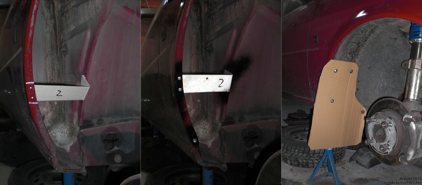

BeitragVerfasst am: 14.01.2016 20:35    Titel: Spritzlappen, Krümmer mit KAT Antworten mit Zitat
Nun ist auch der zweite Spritzlappen „fertig“. Das heißt das Halteblech ist hinter dem Innenkotflügel montiert und eine Pappschablone in der selben Größe wie auf der Fahrerseite ist auch fertig.
Außerdem habe ich den neulich gelieferten RS2000 Krümmer und XR2i 1.8 16V KAT probehalber zusammengesetzt und genauer angeschaut.
An sich kein schlechtes Teil, sollte auch bei mir funktionieren. Aber eines macht mich stutzig, und zwar ist der KAT so klein. Im Anhang ist ein Bild enthalten auf dem der 1.1er KAT neben dem RS2000 Krümmer samt KAT liegt. Der XR2i 1.8 16V KAT ist deutlich kleiner als der vom 1.1er. Wie kann das sein? Der Massendurchsatz durch den 1.8er KAT sollte doch größer sein, entsprechend müsset der KAT doch auch größer ausfallen.
Änderungen in der Abgasanlage werde ich aber keine Vornehmen, der Krümmer samt KAT kommt so an den Motor und unter das Auto.
Erst Pappmodel vom Halteblech,
dann Halteblech montiert,
fertige Pappschablone vom Spritzlappen

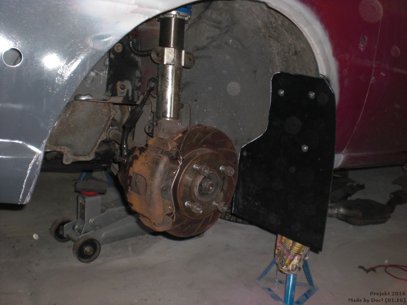

Schon vor ein paar Tagen habe ich die Spritzlappen aus der PVC Platte ausgesägt und unter Heißluft in Form gebracht. Heute sind sie auch noch ans Fahrzeug gekommen und neben der nun großen Bremse im Anhang zu erkennen. Die neue Bremse ist eine XR2i Bremse, Durchmesser 240 mm, innen belüftet, mit geschlitzten Scheiben
Ich habe die Spritzlappen mit Absicht ein wenig länger gemacht – denn abschneiden kann ich sie immer noch, wenn ich weiß wo.

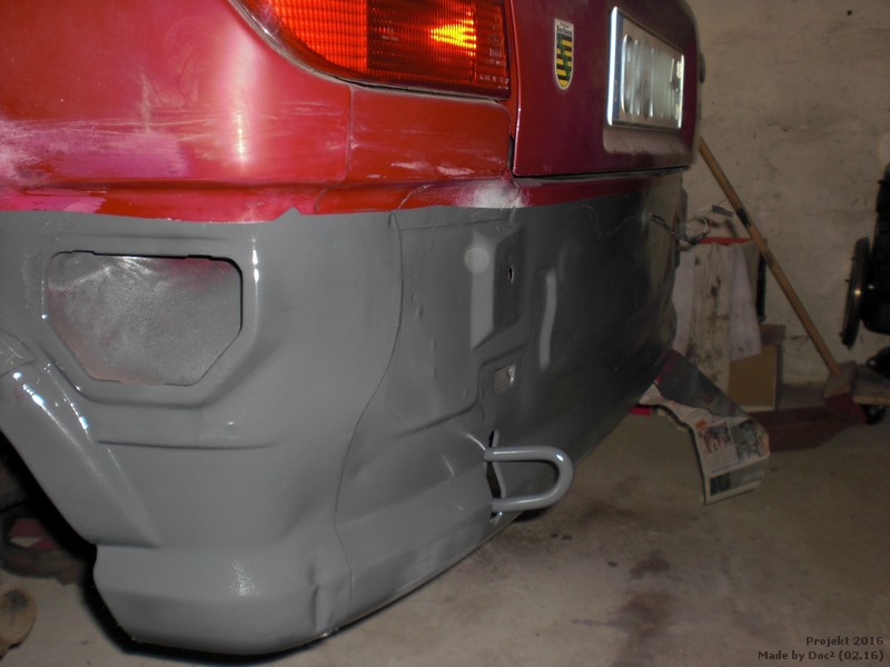

An der Heckpartie habe ich weitere Lackiervorbereitungen getroffen und dabei eine Delle an der hintern linken Ecke wieder in Form bringen wollen. Dass hat auch Einigermassen funktioniert, nur wurde bei dem Unfall nicht nur das Blech verzogen, sondern auch die Beschichtung innen und außen beschädigt. Das Ergebnis ist Rost, um welchen ich mich auch gleich gekümmert habe.

XR2i Bremse und Eigenbau-Spritzlappen an der Vorderachse

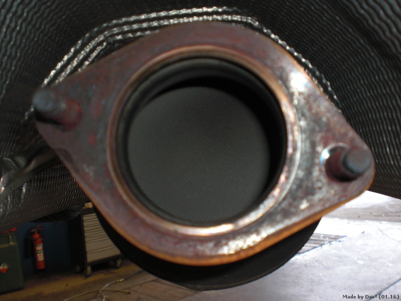

Der muss ja nicht gerade gigantisch sein. Der Kat von meinem 1,6er ist auch nicht viel größer und erfüllt Euro 4...
Möglicherweise kam beim XR2i auch ein Sport-Kat zur Verwendung. (oder der vom 1,1er ist überdimensioniert Mr. Green )
Erstere sind kleiner weil das Trägermaterial nicht aus Keramik besteht, sondern aus Metallblech / -Folie. Wird nämlich gewickelt. Ergo: Mehr Querschnittsfläche bei geringerer Bauform. Daumen Hoch
Beiträge: 2938
BeitragVerfasst am: 25.01.2016 08:31    Titel: Antworten mit Zitat

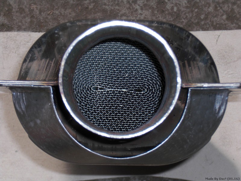

Eigentlich müsste man mit beiden Katalysatoren einen Versuch auf einer Fließbank machen - sprich Massendurchsatz messen. Aber viel Sinn würde das nicht machen, da ein Metallkat sicherlich besser abschneiden würde.
Ich könnte mir vorstellen das die unterschiedliche größe der KATs auch mit der Gemischaufbereitung zu tun haben könnte. Der HCS CFI ist speziell nach einem Kaltstart ziemlich dreckig. Hier könnte die SEFI der 16V Motoren sauberer sein, entsprechend bräuchte man weniger Fläche im Kat welche zur Reinigung notwendig ist.
In den HCS Kat konnte ich nicht hineinschauen, aber beim 16V Kat ist der Monolith zu erkennen. Ob der nun gröber oder feiner ist als beim HCS Kat kann ich also nicht beurteilen.
Im Anhang sind zwei Kats enthalten. Einmal ein Focus ST (Mk2) Kat und mein 200 Zeller Metall Kat. Der Eingangsdurchmesser der Kats ist fast gleich, daran kann man erkennen wie fein der Monolith gearbeitet ist und wie durchlässig der Metall Kat sein muss.
Ford original Kat
 Dateigröße:  166.51 KB
 Angeschaut:  781 mal
Metallgewebe eines 200 Zellen Kats

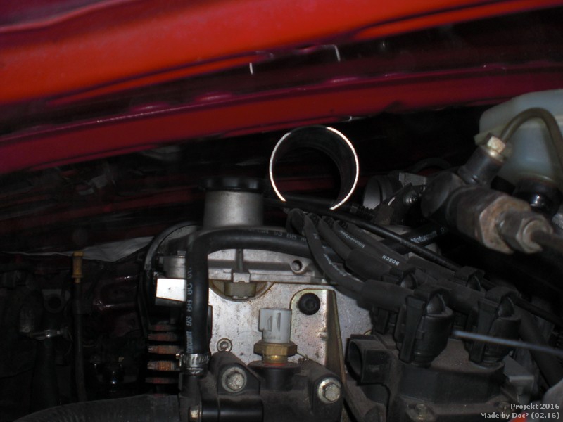

Am Motor habe ich mich mit Möglichkeiten beschäftig einen Ansautrakt zu verbauen. Es fehlt eine Luftführung hin zur Drosselklappe und zur Ansaugbrücke.
Um heraus zu bekommen welche Platzverhältnisse zwischen Motor und Motorhaube herrschen habe ich einfach meine Digitalkamera im Motorraum aufgestellt, ein Rohr so gelegt wie es passen könnte und nach dem schließen der Habe hat der Selbstauslöser mal „geschaut“ wie es so aussieht. Das Bild im Anhang täuscht aber ein wenig.
Die Strebe an der Unterseite der Haube würde nicht auf das Rohr schlagen da diese nicht direkt über dem Rohr verläuft. Also so könnte es gehen.

Platzverhältnisse über einem Zetec Motor.

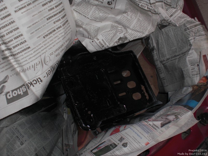

In einem Aufwasch habe ich Batteriehalter und Heckabschlussblech lackiert.
Den Batteriehalter zuerst mit Grundierung und dann noch mit schwarzem Lack drüber. Hinten habe ich das Grau zwei Mal aufgetragen, erst mit Nasen und dann noch mal ohne.
Bei den Spritzlappen alles wie gehabt, nur ging mir jetzt das Material aus. Vom Rest der PVC-Platte, der noch übrig war von den vorderen beiden, dachte ich mir, bekomme ich sicher auch die hinteren Spritzlappen noch raus. Nein, leider nicht, es reicht nur noch für einen.
Dieser ist aber schon ausgesägt und liegt bereit. Sobald ich auch den zweiten habe, werden beide verbaut. Die Spritzlappen habe ich so breit wie möglich ausgelegt, so das sie den Radkasten hinten komplett abdecken. Somit sind nun auch die Kunststoff Rohre vom Tank geschützt.
Nebenbei habe ich auch noch die Lichtmaschine getauscht und die 16V Lichtmaschine eingesetzt und festgestellt das sie besser passt als die vom 1.1er. Scheint wohl so als wenn die Lichtmaschinen doch nicht untereinander austauschbar sind.
Und in den nächsten Tagen will ich den Fächerkrümmer einbauen. Dafür habe ich jetzt die Dichtungen erstanden. Siehe Anhang. Alles Metalldichtungen, wobei die vom Hosenrohr eine Weichstofffüllung hat. Hoffentlich hält sie trotzdem.
Auch der Längsträger drunter hat ein wenig Farbe abbekommen.
Der grobe Übergang zum Originallack verschwindet hinter dem Stoßfänger.

Krümmerdichtungen für eine Zetec Zylinderkopf und RS2000 Fächerkrümmer.
 Dateigröße:  278.85 KB
 Angeschaut:  725 mal

Nachdem ich nun alle Dichtungen für den Krümmer vorliegen hatte konnte es an den Einbau gehen. Das gestaltete sich recht einfach, da die Teile gut passten. Im Moment ist alles nur angesetzt, und noch nicht fest verschraubt, da ich befürchte das alles noch mal raus muss wegen irgendwas.
