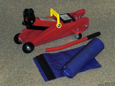

Der Weihnachtsmann war dieses Jahr besonders fleißig. Mr. Green
Siehe Anhang.
Zu sehen: eine neuer Wagenheber und zwei von vier „Socken“.
Der Wagenheber wird das Originalteil ersetzen und entsprechend einen Platz im Fahrzeug finden. Da der Fiesta immer noch zu leicht ist sind die zusätzlichen Kilos, die der Wagenheber mitbringt, kein Problem.
Die Socken dienen als Schutz für die Federbeine.
Um die Fahrwerksfedern werden diese drum herum gelegt, mit dem angenähtem Klettverschluss verschlossen und zusätzlich mit Kabelbindern fixiert. Natürlich im ausgefederten Zustand, damit die Socken nicht abrutschen.

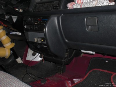

BeitragVerfasst am: 10.01.2016 19:03    Titel: Jahresrückblick, Verkabelung & Spritzlappen Antworten mit Zitat

Außerdem habe ich den ersten Spritzlappen angepasst, siehe Anhangen und die Verkabelung im Innenraum weiter gemacht. Die Verteilerdose ist installiert und auch die Verkabelung der Nebelscheinwerfer ist dabei wieder eine gutes Stück weiter gekommen.
Nebenbei habe ich auch noch getestet ob der Flachriemen passt – genau die richtige Länge.
Unter dem Handschuhfach die Verteilerdose und die neue Mittelkonsole
 Dateigröße:  168.86 KB
 Angeschaut:  995 mal

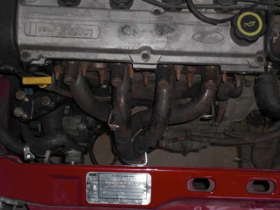

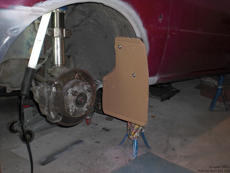

BeitragVerfasst am: 14.01.2016 20:35    Titel: Spritzlappen, Krümmer mit KAT Antworten mit Zitat

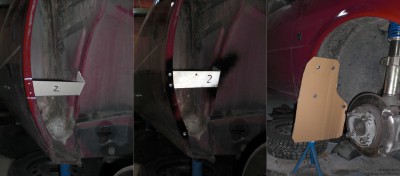

Nun ist auch der zweite Spritzlappen „fertig“. Das heißt das Halteblech ist hinter dem Innenkotflügel montiert und eine Pappschablone in der selben Größe wie auf der Fahrerseite ist auch fertig.
Außerdem habe ich den neulich gelieferten RS2000 Krümmer und XR2i 1.8 16V KAT probehalber zusammengesetzt und genauer angeschaut.
An sich kein schlechtes Teil, sollte auch bei mir funktionieren. Aber eines macht mich stutzig, und zwar ist der KAT so klein. Im Anhang ist ein Bild enthalten auf dem der 1.1er KAT neben dem RS2000 Krümmer samt KAT liegt. Der XR2i 1.8 16V KAT ist deutlich kleiner als der vom 1.1er. Wie kann das sein? Der Massendurchsatz durch den 1.8er KAT sollte doch größer sein, entsprechend müsset der KAT doch auch größer ausfallen.
Änderungen in der Abgasanlage werde ich aber keine Vornehmen, der Krümmer samt KAT kommt so an den Motor und unter das Auto.
Erst Pappmodel vom Halteblech,
dann Halteblech montiert,
fertige Pappschablone vom Spritzlappen

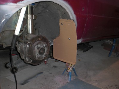

BeitragVerfasst am: 24.01.2016 20:24    Titel: Bremse & Kleinigkeiten Antworten mit Zitat

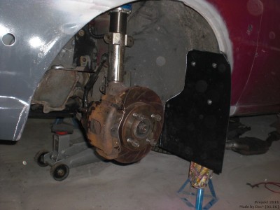

Schon vor ein paar Tagen habe ich die Spritzlappen aus der PVC Platte ausgesägt und unter Heißluft in Form gebracht. Heute sind sie auch noch ans Fahrzeug gekommen und neben der nun großen Bremse im Anhang zu erkennen. Die neue Bremse ist eine XR2i Bremse, Durchmesser 240 mm, innen belüftet, mit geschlitzten Scheiben
Ich habe die Spritzlappen mit Absicht ein wenig länger gemacht – denn abschneiden kann ich sie immer noch, wenn ich weiß wo.
XR2i Bremse und Eigenbau-Spritzlappen an der Vorderachse

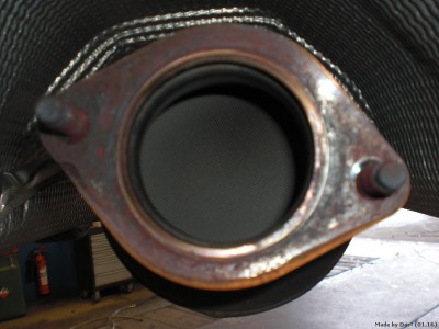

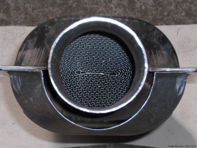

BeitragVerfasst am: 25.01.2016 08:31    Titel: Antworten mit Zitat
Eigentlich müsste man mit beiden Katalysatoren einen Versuch auf einer Fließbank machen - sprich Massendurchsatz messen. Aber viel Sinn würde das nicht machen, da ein Metallkat sicherlich besser abschneiden würde.
Ich könnte mir vorstellen das die unterschiedliche größe der KATs auch mit der Gemischaufbereitung zu tun haben könnte. Der HCS CFI ist speziell nach einem Kaltstart ziemlich dreckig. Hier könnte die SEFI der 16V Motoren sauberer sein, entsprechend bräuchte man weniger Fläche im Kat welche zur Reinigung notwendig ist.
In den HCS Kat konnte ich nicht hineinschauen, aber beim 16V Kat ist der Monolith zu erkennen. Ob der nun gröber oder feiner ist als beim HCS Kat kann ich also nicht beurteilen.
Im Anhang sind zwei Kats enthalten. Einmal ein Focus ST (Mk2) Kat und mein 200 Zeller Metall Kat. Der Eingangsdurchmesser der Kats ist fast gleich, daran kann man erkennen wie fein der Monolith gearbeitet ist und wie durchlässig der Metall Kat sein muss.
Ford original Kat
 Dateigröße:  166.51 KB
 Angeschaut:  926 mal
Metallgewebe eines 200 Zellen Kats
 Dateigröße:  221.91 KB
 Angeschaut:  958 mal

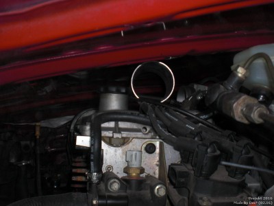

Am Motor habe ich mich mit Möglichkeiten beschäftig einen Ansautrakt zu verbauen. Es fehlt eine Luftführung hin zur Drosselklappe und zur Ansaugbrücke.
Um heraus zu bekommen welche Platzverhältnisse zwischen Motor und Motorhaube herrschen habe ich einfach meine Digitalkamera im Motorraum aufgestellt, ein Rohr so gelegt wie es passen könnte und nach dem schließen der Habe hat der Selbstauslöser mal „geschaut“ wie es so aussieht. Das Bild im Anhang täuscht aber ein wenig.
Die Strebe an der Unterseite der Haube würde nicht auf das Rohr schlagen da diese nicht direkt über dem Rohr verläuft. Also so könnte es gehen.

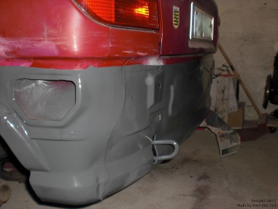

BeitragVerfasst am: 10.02.2016 19:45    Titel: Batteriehalter, Spritzlappen, Lack (3) Antworten mit Zitat

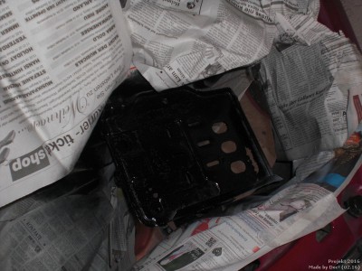

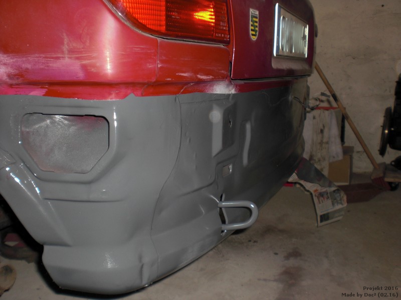

In einem Aufwasch habe ich Batteriehalter und Heckabschlussblech lackiert.
Den Batteriehalter zuerst mit Grundierung und dann noch mit schwarzem Lack drüber. Hinten habe ich das Grau zwei Mal aufgetragen, erst mit Nasen und dann noch mal ohne.
Bei den Spritzlappen alles wie gehabt, nur ging mir jetzt das Material aus. Vom Rest der PVC-Platte, der noch übrig war von den vorderen beiden, dachte ich mir, bekomme ich sicher auch die hinteren Spritzlappen noch raus. Nein, leider nicht, es reicht nur noch für einen.
Dieser ist aber schon ausgesägt und liegt bereit. Sobald ich auch den zweiten habe, werden beide verbaut. Die Spritzlappen habe ich so breit wie möglich ausgelegt, so das sie den Radkasten hinten komplett abdecken. Somit sind nun auch die Kunststoff Rohre vom Tank geschützt.
Nebenbei habe ich auch noch die Lichtmaschine getauscht und die 16V Lichtmaschine eingesetzt und festgestellt das sie besser passt als die vom 1.1er. Scheint wohl so als wenn die Lichtmaschinen doch nicht untereinander austauschbar sind.
Und in den nächsten Tagen will ich den Fächerkrümmer einbauen. Dafür habe ich jetzt die Dichtungen erstanden. Siehe Anhang. Alles Metalldichtungen, wobei die vom Hosenrohr eine Weichstofffüllung hat. Hoffentlich hält sie trotzdem.
Der grobe Übergang zum Originallack verschwindet hinter dem Stoßfänger.

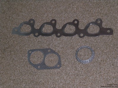

Krümmerdichtungen für eine Zetec Zylinderkopf und RS2000 Fächerkrümmer.

BeitragVerfasst am: 19.02.2016 21:03    Titel: Batterie & Krümmer Antworten mit Zitat
Nachdem ich nun alle Dichtungen für den Krümmer vorliegen hatte konnte es an den Einbau gehen. Das gestaltete sich recht einfach, da die Teile gut passten. Im Moment ist alles nur angesetzt, und noch nicht fest verschraubt, da ich befürchte das alles noch mal raus muss wegen irgendwas.
Die Batterie ist auch wieder an Ort und Stelle.
Und ein wenig Ordnung habe ich auch gemacht, die Rücksitzbank, die ihren Weg nicht mehr ins Auto finden wird, habe ich zerlegt und nur noch das massive Stahlteil der Rücksitzlehne behalten. Die Sitzpolster werden demnächst in dem Müll gehen.
Der Kühler ist noch nicht montiert, um leichter an die Lichtmaschine zu kommen.
 Dateigröße:  190.03 KB
 Angeschaut:  874 mal
