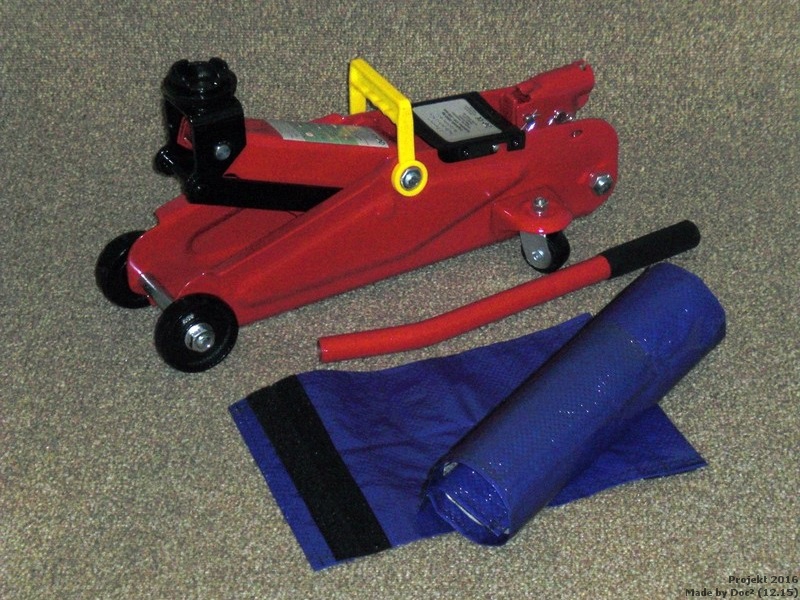

Der Weihnachtsmann war dieses Jahr besonders fleißig. Mr. Green
Siehe Anhang.
Zu sehen: eine neuer Wagenheber und zwei von vier „Socken“.
Der Wagenheber wird das Originalteil ersetzen und entsprechend einen Platz im Fahrzeug finden. Da der Fiesta immer noch zu leicht ist sind die zusätzlichen Kilos, die der Wagenheber mitbringt, kein Problem.
Die Socken dienen als Schutz für die Federbeine.
Um die Fahrwerksfedern werden diese drum herum gelegt, mit dem angenähtem Klettverschluss verschlossen und zusätzlich mit Kabelbindern fixiert. Natürlich im ausgefederten Zustand, damit die Socken nicht abrutschen.

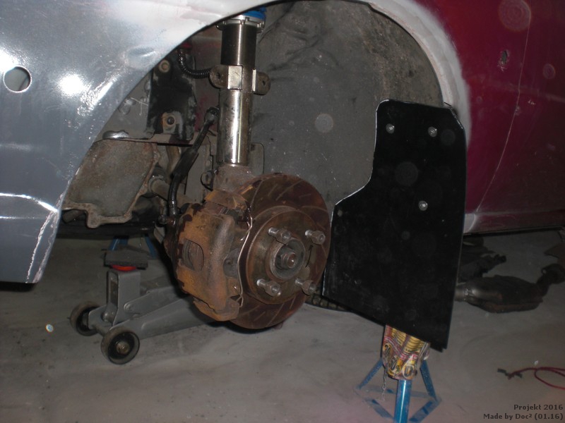

Nun ist auch der zweite Spritzlappen „fertig“. Das heißt das Halteblech ist hinter dem Innenkotflügel montiert und eine Pappschablone in der selben Größe wie auf der Fahrerseite ist auch fertig.
Außerdem habe ich den neulich gelieferten RS2000 Krümmer und XR2i 1.8 16V KAT probehalber zusammengesetzt und genauer angeschaut.
An sich kein schlechtes Teil, sollte auch bei mir funktionieren. Aber eines macht mich stutzig, und zwar ist der KAT so klein. Im Anhang ist ein Bild enthalten auf dem der 1.1er KAT neben dem RS2000 Krümmer samt KAT liegt. Der XR2i 1.8 16V KAT ist deutlich kleiner als der vom 1.1er. Wie kann das sein? Der Massendurchsatz durch den 1.8er KAT sollte doch größer sein, entsprechend müsset der KAT doch auch größer ausfallen.
Änderungen in der Abgasanlage werde ich aber keine Vornehmen, der Krümmer samt KAT kommt so an den Motor und unter das Auto.

Schon vor ein paar Tagen habe ich die Spritzlappen aus der PVC Platte ausgesägt und unter Heißluft in Form gebracht. Heute sind sie auch noch ans Fahrzeug gekommen und neben der nun großen Bremse im Anhang zu erkennen. Die neue Bremse ist eine XR2i Bremse, Durchmesser 240 mm, innen belüftet, mit geschlitzten Scheiben
Ich habe die Spritzlappen mit Absicht ein wenig länger gemacht – denn abschneiden kann ich sie immer noch, wenn ich weiß wo.

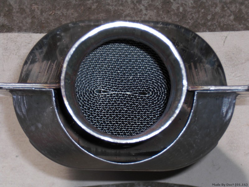

Eigentlich müsste man mit beiden Katalysatoren einen Versuch auf einer Fließbank machen - sprich Massendurchsatz messen. Aber viel Sinn würde das nicht machen, da ein Metallkat sicherlich besser abschneiden würde.
Ich könnte mir vorstellen das die unterschiedliche größe der KATs auch mit der Gemischaufbereitung zu tun haben könnte. Der HCS CFI ist speziell nach einem Kaltstart ziemlich dreckig. Hier könnte die SEFI der 16V Motoren sauberer sein, entsprechend bräuchte man weniger Fläche im Kat welche zur Reinigung notwendig ist.
In den HCS Kat konnte ich nicht hineinschauen, aber beim 16V Kat ist der Monolith zu erkennen. Ob der nun gröber oder feiner ist als beim HCS Kat kann ich also nicht beurteilen.
Im Anhang sind zwei Kats enthalten. Einmal ein Focus ST (Mk2) Kat und mein 200 Zeller Metall Kat. Der Eingangsdurchmesser der Kats ist fast gleich, daran kann man erkennen wie fein der Monolith gearbeitet ist und wie durchlässig der Metall Kat sein muss.
Metallgewebe eines 200 Zellen Kats
 Dateigröße:  221.91 KB
 Angeschaut:  863 mal

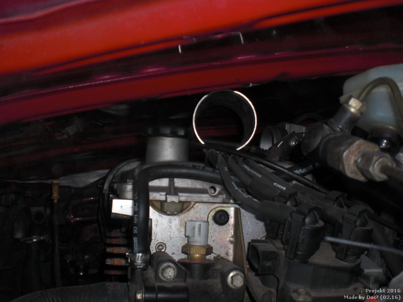

Am Motor habe ich mich mit Möglichkeiten beschäftig einen Ansautrakt zu verbauen. Es fehlt eine Luftführung hin zur Drosselklappe und zur Ansaugbrücke.
Um heraus zu bekommen welche Platzverhältnisse zwischen Motor und Motorhaube herrschen habe ich einfach meine Digitalkamera im Motorraum aufgestellt, ein Rohr so gelegt wie es passen könnte und nach dem schließen der Habe hat der Selbstauslöser mal „geschaut“ wie es so aussieht. Das Bild im Anhang täuscht aber ein wenig.
Die Strebe an der Unterseite der Haube würde nicht auf das Rohr schlagen da diese nicht direkt über dem Rohr verläuft. Also so könnte es gehen.

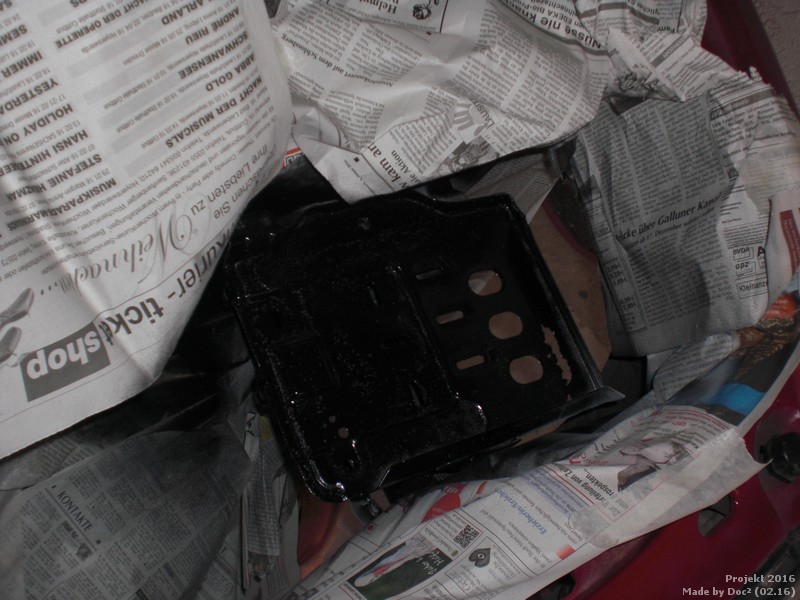

In einem Aufwasch habe ich Batteriehalter und Heckabschlussblech lackiert.
Den Batteriehalter zuerst mit Grundierung und dann noch mit schwarzem Lack drüber. Hinten habe ich das Grau zwei Mal aufgetragen, erst mit Nasen und dann noch mal ohne.
