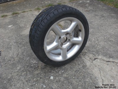

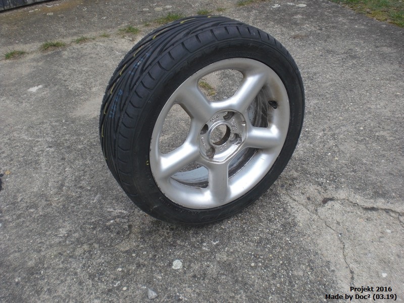

Der Zustand der Felgen ist leider nicht so gut wie ich es mir gewünscht hätte, aber dafür laufen alle Felgen rund.

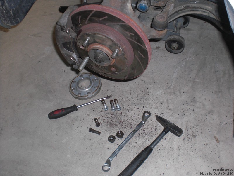

Um mal wieder etwas anderes zu machen, als an der Lenkung zu schrauben, aber ich die Radbolzen schon kurz nach dem Posteingang verbaut. Insofern ist diese Baustelle auch schon abgearbeitet.
In den nächsten Tagen sollte die Servolenkung vollends funktionieren, dann steht auch einer erste Probefahrt nichts im Weg. Weit werde ich aber nicht kommen, da es als erstes in eine Werkstatt gehen wird, wo ich die jährliche Durchsicht mit Kontrolle der Lenkung machen lassen will. Nicht nur für meine Sicherheit will ich sicherstellen das die Lenkung fehlerfrei arbeitet und ich keine Ausfall befürchten muss.

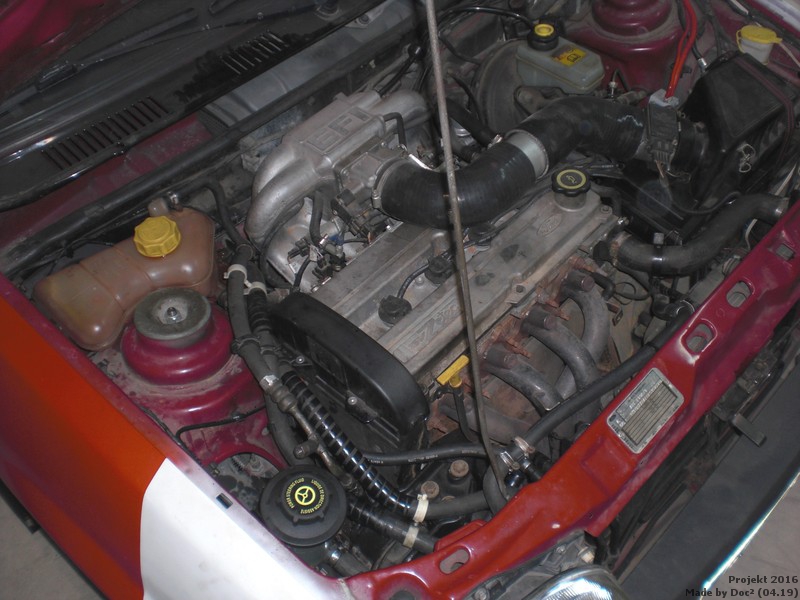

Der vorhandene Platz hat gereicht für die Verschlauchung. Und es funktioniert.
Alles was ich an Werkzeug benötigte und die 15 mm Spurplatte liegt auch schon bereit.

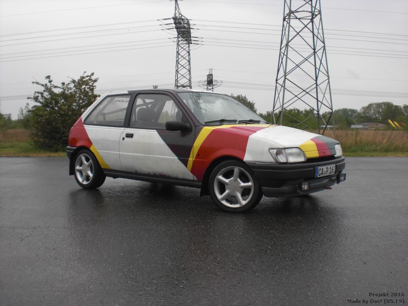

Zum Fotoshooting mit den Nabendeckeln, sonst bleiben diese weg.

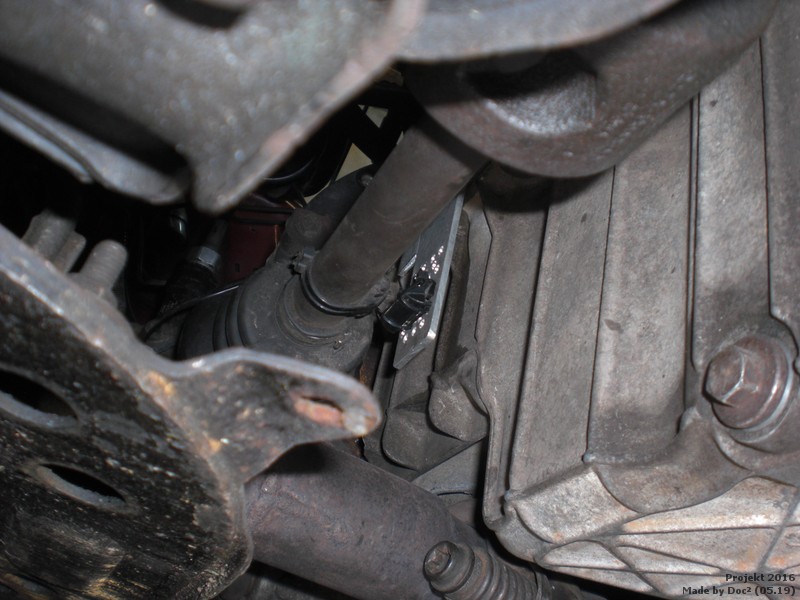

An der Antriebswelle ist der Magnet und am Alublech der Sensor welcher noch einmal angepasst werden muss.

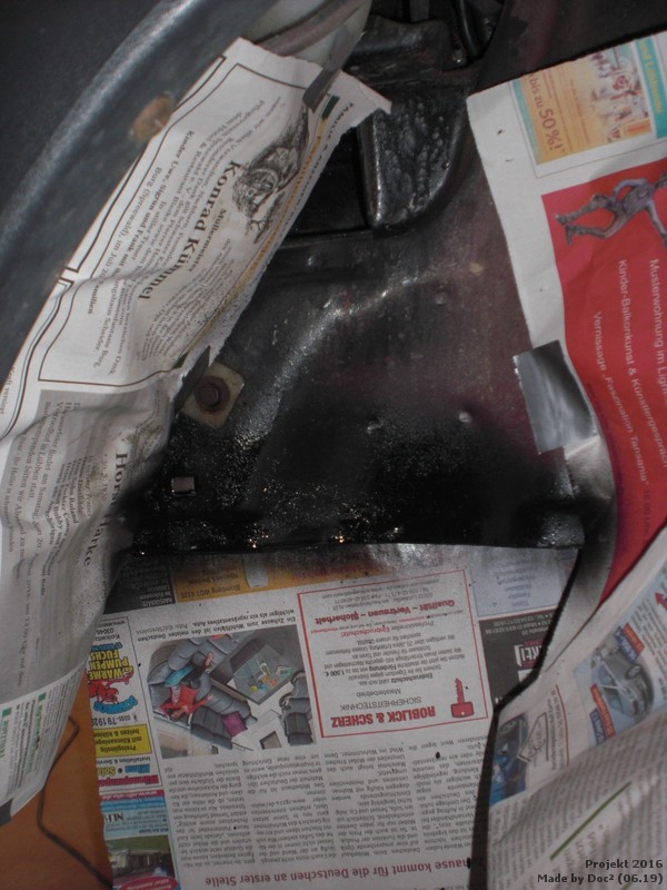

Und auf dem dritten Bild im Anhang zu erkennen: Lackierarbeiten im Radkasten Vorn links.
Um die Bohrungen im Radkasten für die Domstrebe vor Rost zu schütz habe ich ein wenig Farbe aufgetragen. Bei dieser Gelegenheit habe ich auch den leichten Flugrost unter dem Batteriekasten erneut entfernt und das Blech lackiert. Mal schauen wie lang das diesmal hält.

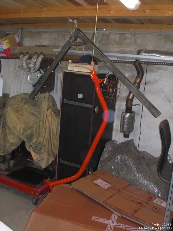

Hier trocknet die frisch lackierte Domstrebe gerade.

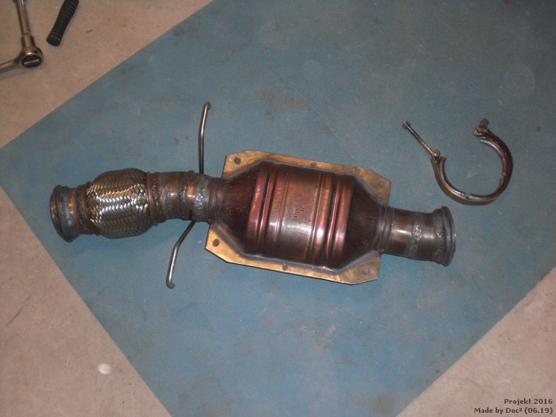

Links das Flexsrohr, rechts der KAT und daneben die Schelle vom V-Band
Wie üblich abgeklebt und lackiert.

Drum habe ich flugs einen neuen Karemik Kat eingeschweißt, welcher normalerweise unter einem Peugeot 406 2,0 l montiert währe. Es sollten 140 PS und 190 Nm durch die enge Wabenstruktur hindurch passen, insofern ist nicht mit zu viel Staudruck zu rechnen.
Bei der Arbeit hat sich heraus gestellt das mein Kat-Flexsrohr-Auspuffbaugruppe gut konzipiert war, der Ausbau sowie der Wiedereinbau waren dabei schnell und einfach erledigt.

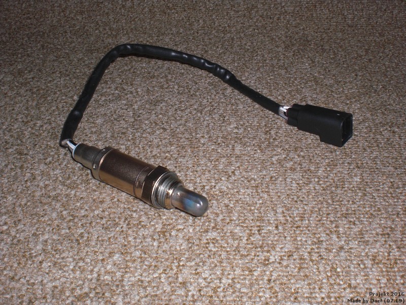

Bei den umfangreichen Arbeiten am Auspuff hat eine der beiden Lambdasonde angefangen zu „wackeln“ deswegen gibt es eine Neue, Siehe Bild im Anhang.
Das ist eine neue Lambdasonde.

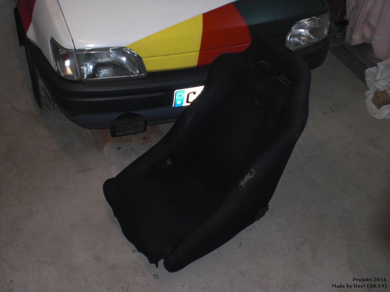

Und es gab noch mehr Anlass zur Freude, denn ich habe einen Vollschalensitz ersteigert, welcher 15° verstellbar ist. Siehe Bild im Anhang. Dieser ist theoretisch sogar ohne Abnahme fahrbar, Papiere liegen mir dazu auch vor, aber ich bin mir sicher ich muss den Sitz abnehmen lassen. Das größte Problem dabei sehe ich in der Fehlenden Produktbezeichnung. Zwar prangt das D&W Logo auf dem Sitz, Hersteller ist vermutlich Wichers, aber sonst hat der Sitz kein Erkennungsmerkmal. Weil der Sitz nur 32 €uro gekostet hat, ist nun noch etwas Geld übrig um diesen Aufarbeiten zu lassen, aber das passiert erst wenn ich mir auch sicher bin in eingetragen zu bekommen.
Der Sitz sollte ein Wicher Typ 302 sein.

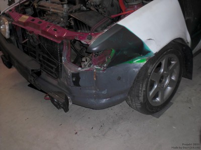

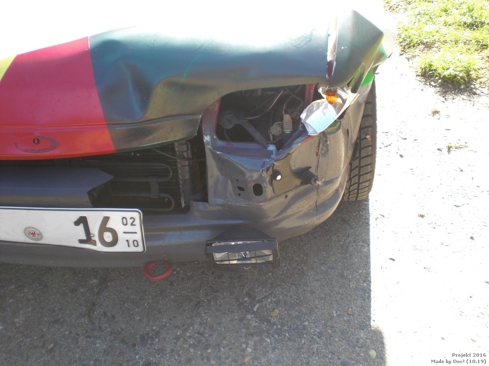

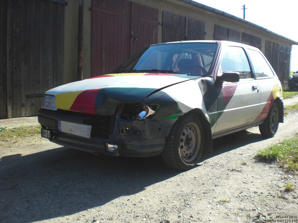

BeitragVerfasst am: 13.10.2019 11:41    Titel: Wildunfall Antworten mit Zitat
Die Saison 2019 ist schon fast vorbei, nun kurz vorm Ende gibt es noch eine blöde Überraschung – ein Wildunfall.
Siehe Bilder im Anhang.
Am Freitagmorgen ist mir ein Reh ins Fahrzeug gelaufen.
Ich habe zwar noch gebremst, aber viel Geschwindigkeit konnte ich nicht mehr abbauen.
Das Reh kam von Links, hat es noch über die Gegenfahrbahn geschafft, ist dann aber mit dem vorderen Lauf in meinen Scheinwerfer gekracht. Ich denke das Tier war sofort tot.
Zum Schaden:
Die Karosserie hat am meisten abbekommen. Motorhaube, Kotflügel, Stoßstange, Scheinwerfer, Blinker und ein Nebelscheinwerfer, alles kaputt und muss ersetzt. Der Längsträger, soweit ich das bis jetzt Beurteilen kann ist noch gerade.
Die Technik, also Antrieb, Fahrwerk, Lenkung, Motor und Räder sind ok, das Fahrzeug verliert auch keine Flüssigkeiten und ist noch Fahrfähig mit eigenem Antrieb.
Natürlich wird der Schaden repariert. Scheinwerfer und Blinker habe ich noch da.
Vorher muss aber das Blech ausgetauscht und wieder gerichtet werden. Dazu in den nächsten Wochen und Monaten mehr. Wer noch einen Stoßfänger oder Motorhabe abgeben will darf sich gerne bei mir melden.
Im Grunde hatte ich bei diesem Unfall wirklich Glück.
Das nicht mehr passiert, oder kaputt gegangen ist, hat zwar mehr mit Zufall, als mit können zu tun, aber währe das Tier mittig im Fahrzeug eingeschlagen währe garantiert mehr kaputt.
Auch hätte ich bei jedem anderen Fahrzeug eine deutlich größeren Schaden gehabt und um ein vielfaches höhere Reparaturkosten stemmen müssen. Manchmal ist es gut keinen Airbag zu haben.
Die seitliche Beule im Koptflügel war von mir, orgendwie musste ich die Freigängigkeit der Fahrertür wieder herstellen.

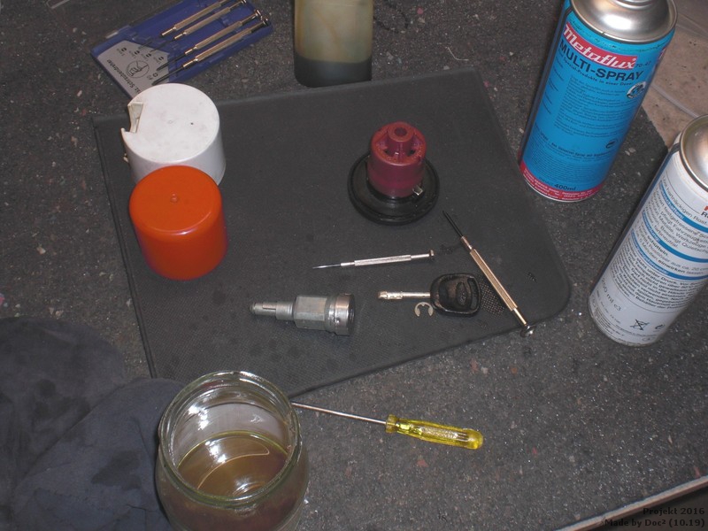

Der Tankdeckel hat sich bislang recht zuverlässig schließen und öffnen lassen.
Nun hackte er aber doch ein wenig zu sehr und es musste eine Reparatur erfolgen.
Natürlich merkt man so was immer erst dann wenn man gerade 300 km weit weg ist von seiner Werkstatt. Aber für den Rückweg hat Klebeband als Tankverschluss auch funktioniert.
Bei einer „Schrottplatztour“ habe ich noch ein paar Kleinigkeiten zusammengesammelt. Bei der großen Auswahl an Fiesta Mk4/5 Heckscheibenwischer konnte ich einfach nicht widerstehen und habe davon auch noch einen mitgenommen.

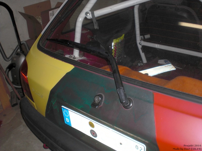

Mit Öl und Reinigungsmittel habe ich das alte Fett und einiges an Straßenschmutz herausgespäült.
Natürlich mit einem original Ford Wischerblatt.
Mit Leichtmetallräder wirkt das Auto gleich wieder ganz anders.
