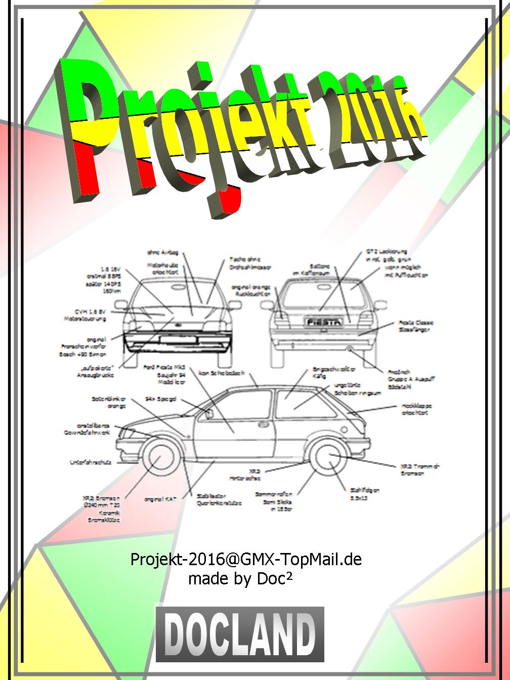

Startschuss Projekt 2016
In diesem Thema möchte ich meinen Einstig und mein Weg im Rallyesport beschreiben.
Der eine oder andere aufmerksame Leser vom Docland Magazinwird schon vorab geahnt haben das etwas Großes ansteht und nun zum „Projekt 2016“.
Das ich Auto fahren will und das nicht nur im Schneckentempo durch verstopfte Innenstädte, stand für mich schon früh fest. Nicht nur beim Automobilslalom, den ich speziell im Jahr 2010 aktiv betrieben habe, sondern auch bei diversen Ausflügen auf die Rundstrecke und als Zuschauer bei verschiedenen Rallyes und anderen Motorsportveranstaltungen habe ich gemerkt das ist mein „Ding“.
Nur gab es immer ein paar Hemmnisse und Probleme welche mich vom ernsthaften mit streiten abgehalten haben.
Bisher war mein Sportgerät mein 1.3er Chianti, aber so ganz dann doch nicht, die Audioanlage, das eigentlich zu weiche Fahrwerk und nun der Motorumbau machen einen weiteren motorsportlichen Einsatz zwar nicht unmöglich, aber nicht Sinnvoll.
Deswegen jetzt alles neu, und von Anfang an richtig.
Der Name Projekt 2016 ist mehrdeutig, zum einem steckt das Jahr 2016 ganz offensichtlich im Namen, dann die 16 und die Bezeichnung Projekt.
Die 16 steht für die Hubraumklasse in der ich starten möchte, 1,6l, die 2016 für den Höhepunkt und gleichzeitig das Ende vom Projekt.
Als Ziel habe ich mir gesetzt 2016 bei einer Rallyeserie komplett mitzufahren.
Dafür sollte ein Jahr Vorbereitung reichen. Finanziell sowie vom Zeitfaktor her sollte das passen. Wenn die Motorsportsaison 2016 zu Ende ist, sollte ich anhand vom Ergebnis und auch von den Erfahrungen, die ich in den kommenden zwei Jahren sammeln werde, für mich eine Entscheidung treffen können. – entweder weiter machen, oder zurück zum Slalom und den Touristenfahrten auf diversen Rundstrecken.
Welches Auto kommt für mein Rallye Projekt 2016 in Frage? Allrad, Turbo, über 300PS – eher nicht.
Ich wähle ein Auto mit dem ich mich auskenne, einen Motor das Wettbewerbsfähig ist und mit einfacher und kostengünstiger Technik. Einen Fiesta Mk3, vor `94, mit 1.6l 16V Zetec Motor mit serienmäßigen 88PS und ohne überflüssigen Zierrat.
Fahrzeug:
Der Fiesta Mk3 ist für mich nun nach über zehn Jahren aktiven schrauben, an den meisten Teilen, ein bekanntes Fahrzeug geworden. Ich weiß welche Teile ab Werk gut gelungen sind, was ausgetauscht oder nachgearbeitet werden muss.
Der Vorteil vom geringen Gewicht soll ausgebaut werden, dafür sollen viele Teile entfallen und die notwendigen Sinnvoll im Auto angeordnet werden. Teure Spezialumbauten und aufwendige Sonderanfertigungen sollen dabei vermieden werden.
Die Karosserie soll mit einem Überrollkäfig versteift und sicherer werden. Domstreben vorn und hinten kommen außerdem dazu.
Motor:
Der besagte 1.6er mit 88PS ist meiner Meinung nach eine gute Ausgangsbasis. Über die Ausbaumöglichkeiten, über 140PS und 8000U/min, bin ich mir im Klaren, das steht aber erstmal nicht im Vordergrund. Die 16V Motorsteuerung soll aber nicht zum Einsatz kommen – da schwebt mir was Einfacheres vor.
Fahrwerk und Bremse und Bereifung:
Ein abstimmbares Gewindefahrwerk und die XR2i 16V Bremsanlage sind in Kombination mit 185ern auf 13Zöllern eine gute Zusammensetzung. Und wenn dies nicht ausreicht, sind Veränderungen immer noch Möglich
In kurzen wöchentlichen Berichten möchte ich von nun an über das Fortschreiten vom Projekt 2016 Berichten. Wie weit ich mit diesem Projekt kommen werde, wo es hackt, oder gar scheitert werden die nächsten Monate zeigen.

Guter Vorsatz zum neuen Jahr?
Könntest du das Bild mal besser aufgelöst einstellen?

Verfasst am: 05.01.2015 15:49 Titel: Flyer besser aufgelöst |
| Per hat folgendes geschrieben: | | ... könntest du das Bild mal besser aufgelöst einstellen? ... | Nö, ist ja nur der Flyer. Die "Umbauliste" die daraus hervorgehent möchte ich nicht veröffentlichen - nur soviel sei gesagt: das meiste sind Standartteile.

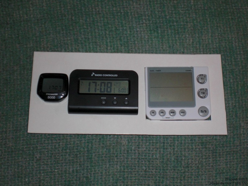

Essentiell bei einer Rallye ist es zu wissen Wo man ist und Wann man ist.
Dafür benötigt man einen Wegstreckenzähler der deutlich genauer ist, als der Kilometerzähler im Tachokombiinstrument und auch eine Uhr die verlässlich auf die Sekunde die Zeit anzeigt.
Für diese Erfordernisse werden extra Produkte für die Motorsportler erdacht und produziert – die Rallye-Computer und Uhren.
Eine kleine Recherche im Bereich Wegstreckenzähler hatte folgende Möglichkeiten zum Ergebnis:
Fahrradcomputer
Model: Sigma Speedmaster 5000
Kosten: 15€
Zubehör: Magnet
Notwendige Umbauten: Halter für Sensor an Antriebswelle
Sonstiges: keine Beleuchtung aber leicht zu Installieren
Günstigster Rallyecomputer
Model: Terratrip T101 Plus
Kosten: ab 160€
Zubehör: Universalsensor für Tachowelle 30€
Notwendige Umbauten: Zerlegen der Tachowelle und Halter für die Anzeige

Verfasst am: 22.01.2015 15:14 Titel: Anordnen der Uhren und Anzeigegeräte |
Nach der Bestellung der Uhren und des Wegstreckenzählers hat es nicht lange gedauert bis alles angekommen ist. Nun stand als nächstes die Frage im Raum: Wo finden die drei Teile Platz im Auto?
Zur Lösung des Problem habe ich die Geräte zusammengefasst und einen ersten Prototyp aus Karton zu recht geschnitzt auf dem alles angeordnet ist. Im Anhang ist ein Bild vom Armaturenträger und wo ich mir im Fiesta die Teile vorstelle.
Für die endgültige Montage will ich auf eine Kunststoffplatte zurückgreifen.
| Beschreibung: |
| Links Fahrradtacho, mitte Funkuhr und rechts Stoppuhr mit zwei Zählwerken. |

| Beschreibung: |
| Mit Klebeband auf dem Airbag befestigt - der Rallyewagen wird keinen Airbag haben, deswegen passt es dann dort auch besser. |

Verfasst am: 23.01.2015 12:04 Titel: Re: Anordnen der Uhren und Anzeigegeräte |
| Doc² @ 22.01.2015 15:14 hat folgendes geschrieben: | | Für die endgültige Montage will ich auf eine Kunststoffplatte zurückgreifen. |
Schau mal hier.
