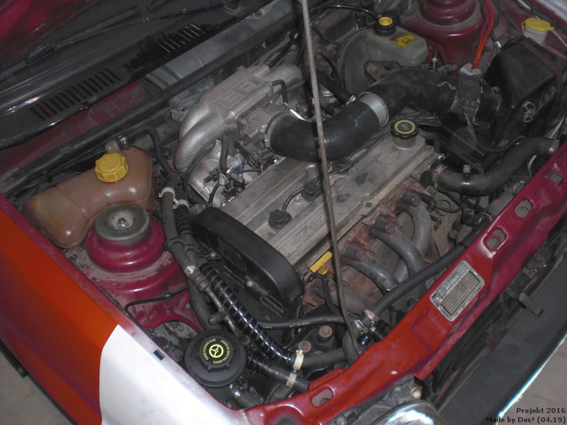

Vor Ostern war es endlich so weit und ich konnte drei Tage hinter einander für Fortschritte sorgen. So war am ersten Tag der Riementrieb endlich montiert, am zweiten kam der Stabilisator und das Lenkgetriebe wieder zusammen und am dritten kümmerte ich mich um die Verschlauchung, das waren knapp 12 Arbeitsstunden. Der Vorratsbehälter mit seinen Schläuchen folgte dann nach Ostern.
Und damit war die Umbau so etwas wie komplett. Sieh Bild im Anhang.
Beim Probelauf gab es zwar noch kurz etwas Kleckerei, aber auch nur weil ich eine Verschraubung vergessen hatte richtig anzuziehen. Das Servosystem entlüften und auch schon die ersten Lenkübungen haben einen guten Eindruck hinterlassen.
Beim jährlich Test ob der Kühlerlüfter anspringt, beziehungsweise wie dicht hält das Kühlsystem nach der mehrfachen Montage und Demontage der Kühlerschläuche, stellte sich heraus das der Kühlerlüfter nicht anläuft. Ursache bislang unklar, aber ich wollte ohnehin einen anderes Thermoschalter ausprobieren. Denn bislang sprang er immer kurz vorm öffnen vom Kühlflüssigkeitsvorratsbehälterdeckel an. Für mein empfinden zu spät.
Die Freigängigkeit vom Flachriementrieb ist zwar im Standgas gewährleistet, aber unter Last nickt der Motor doch ein wenig, was dazu führte das die Servopumpenriemenscheibe am Querträger vor dem Motor schleift. Nicht viel, aber so viel das ich hier nicht um Nacharbeit drum herum kam. Drum ist der Riementrieb jetzt schon wieder zum Teil zerlegt und nun muss mir nur noch etwas einfallen wie ich den Träger ein wenig aus dem Weg drücke.

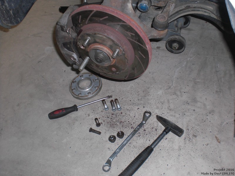

Um mal wieder etwas anderes zu machen, als an der Lenkung zu schrauben, aber ich die Radbolzen schon kurz nach dem Posteingang verbaut. Insofern ist diese Baustelle auch schon abgearbeitet.
In den nächsten Tagen sollte die Servolenkung vollends funktionieren, dann steht auch einer erste Probefahrt nichts im Weg. Weit werde ich aber nicht kommen, da es als erstes in eine Werkstatt gehen wird, wo ich die jährliche Durchsicht mit Kontrolle der Lenkung machen lassen will. Nicht nur für meine Sicherheit will ich sicherstellen das die Lenkung fehlerfrei arbeitet und ich keine Ausfall befürchten muss.
Trotzdem ist an einen Start im Mai wahrscheinlich nicht mehr zu denken, da ich finanziell dies nicht aufbringen können werde. Wenn das Auto aber wieder fährt ist schon viel geschafft. Für eine Übungsfahrt auf dem Spreewaldring sollte es aber reichen, denn es gibt viel zu testen.
Der vorhandene Platz hat gereicht für die Verschlauchung. Und es funktioniert.
Alles was ich an Werkzeug benötigte und die 15 mm Spurplatte liegt auch schon bereit.
 Dateigröße:  199.21 KB
 Angeschaut:  838 mal

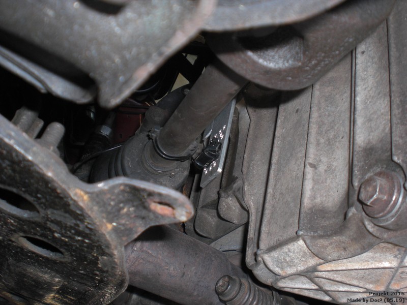

An der Antriebswelle ist der Magnet und am Alublech der Sensor welcher noch einmal angepasst werden muss.

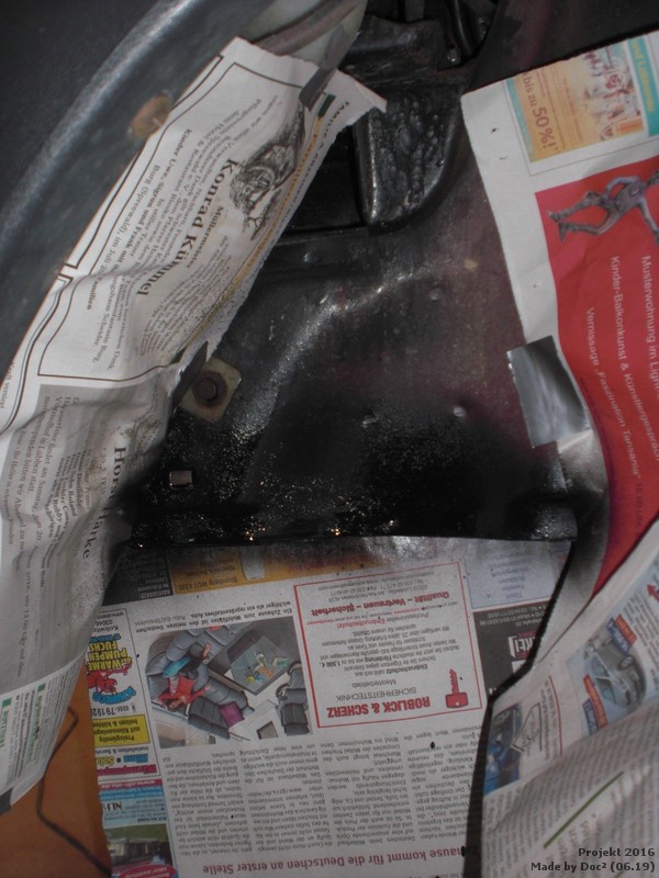

Und auf dem dritten Bild im Anhang zu erkennen: Lackierarbeiten im Radkasten Vorn links.
Um die Bohrungen im Radkasten für die Domstrebe vor Rost zu schütz habe ich ein wenig Farbe aufgetragen. Bei dieser Gelegenheit habe ich auch den leichten Flugrost unter dem Batteriekasten erneut entfernt und das Blech lackiert. Mal schauen wie lang das diesmal hält.
Wie üblich abgeklebt und lackiert.
 Dateigröße:  207.83 KB
 Angeschaut:  773 mal

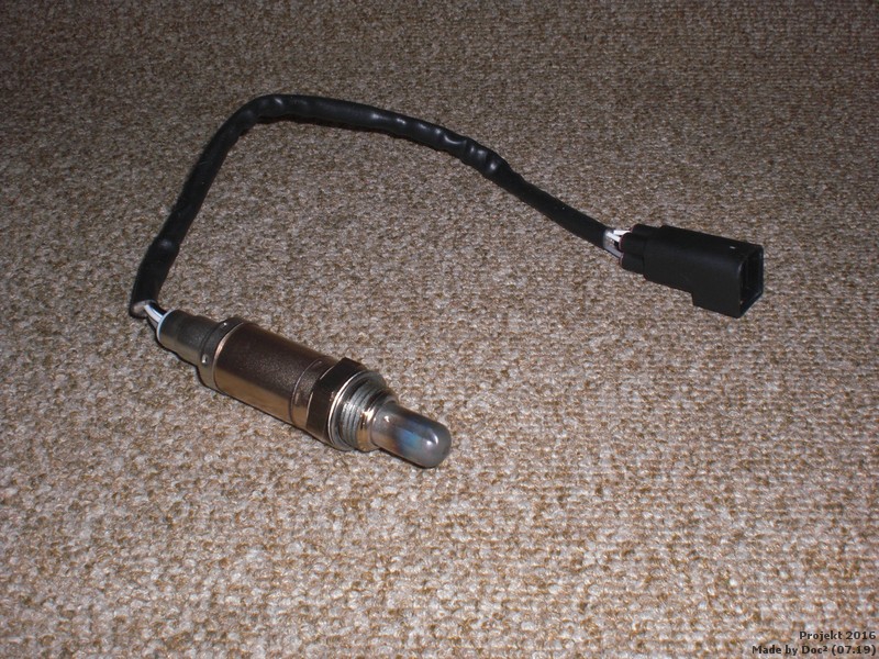

Bei den umfangreichen Arbeiten am Auspuff hat eine der beiden Lambdasonde angefangen zu „wackeln“ deswegen gibt es eine Neue, Siehe Bild im Anhang.
Das ist eine neue Lambdasonde.
 Dateigröße:  309.59 KB
 Angeschaut:  794 mal

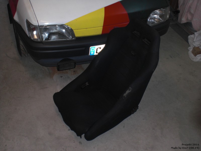

Der Sitz sollte ein Wicher Typ 302 sein.

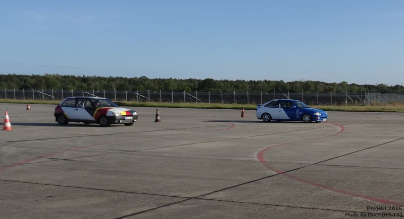

Trotz den Fahrwerksproblemen bin ich bei Abzelten wieder das Beschleunigungsrennen Mitgefahren, Siehe Bild im Anhang, und dabei hat sich wieder herausgestellt das ich kaum unter die 9 Sekunden Marke komme, 0 – 100 km/h. Ich schiebe das mal mit auf die Reifen, um aber wirklich schneller zu werden bräuchte ich mehr Leistung. Beim Slalom sieht das wieder anders aus, entsprechend besteht hier nicht wirklich Handlungsbedarf, denn nur gerade aus empfinde ich nicht als so sonderlich anspruchsvoll.
Danke an Per für die tollen Aufnahmen.
 Dateigröße:  117.97 KB
 Angeschaut:  750 mal

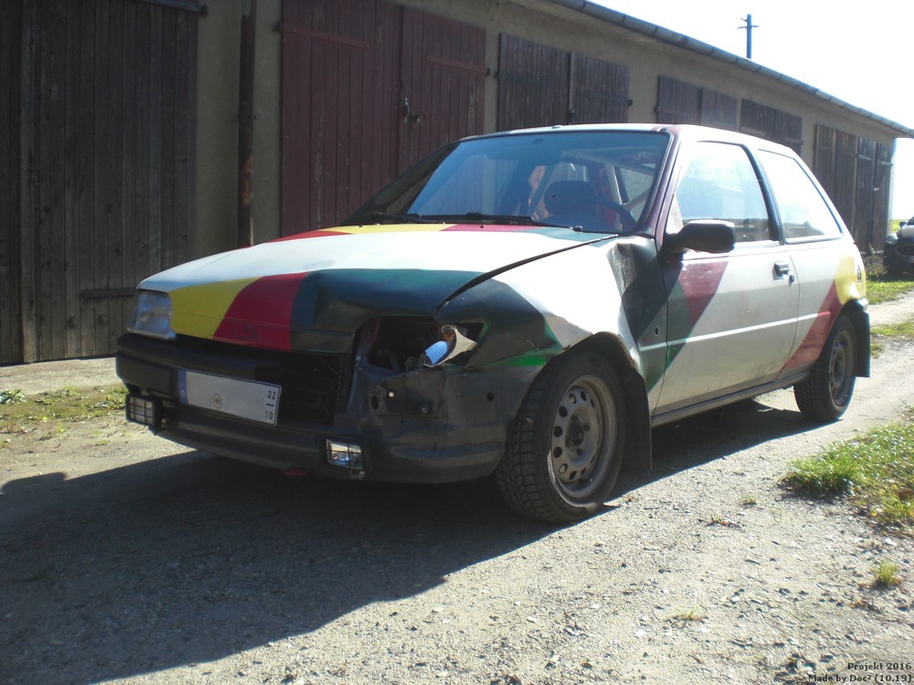

BeitragVerfasst am: 13.10.2019 11:41    Titel: Wildunfall Antworten mit Zitat
Die Saison 2019 ist schon fast vorbei, nun kurz vorm Ende gibt es noch eine blöde Überraschung – ein Wildunfall.
Siehe Bilder im Anhang.
Am Freitagmorgen ist mir ein Reh ins Fahrzeug gelaufen.
Ich habe zwar noch gebremst, aber viel Geschwindigkeit konnte ich nicht mehr abbauen.
Das Reh kam von Links, hat es noch über die Gegenfahrbahn geschafft, ist dann aber mit dem vorderen Lauf in meinen Scheinwerfer gekracht. Ich denke das Tier war sofort tot.
Zum Schaden:
Die Karosserie hat am meisten abbekommen. Motorhaube, Kotflügel, Stoßstange, Scheinwerfer, Blinker und ein Nebelscheinwerfer, alles kaputt und muss ersetzt. Der Längsträger, soweit ich das bis jetzt Beurteilen kann ist noch gerade.
Die Technik, also Antrieb, Fahrwerk, Lenkung, Motor und Räder sind ok, das Fahrzeug verliert auch keine Flüssigkeiten und ist noch Fahrfähig mit eigenem Antrieb.
Natürlich wird der Schaden repariert. Scheinwerfer und Blinker habe ich noch da.
Vorher muss aber das Blech ausgetauscht und wieder gerichtet werden. Dazu in den nächsten Wochen und Monaten mehr. Wer noch einen Stoßfänger oder Motorhabe abgeben will darf sich gerne bei mir melden.
Im Grunde hatte ich bei diesem Unfall wirklich Glück.
Das nicht mehr passiert, oder kaputt gegangen ist, hat zwar mehr mit Zufall, als mit können zu tun, aber währe das Tier mittig im Fahrzeug eingeschlagen währe garantiert mehr kaputt.
Auch hätte ich bei jedem anderen Fahrzeug eine deutlich größeren Schaden gehabt und um ein vielfaches höhere Reparaturkosten stemmen müssen. Manchmal ist es gut keinen Airbag zu haben.

Die seitliche Beule im Koptflügel war von mir, orgendwie musste ich die Freigängigkeit der Fahrertür wieder herstellen.

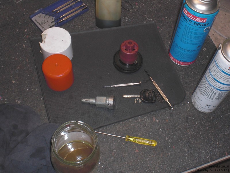

Der Tankdeckel hat sich bislang recht zuverlässig schließen und öffnen lassen.
Nun hackte er aber doch ein wenig zu sehr und es musste eine Reparatur erfolgen.
Natürlich merkt man so was immer erst dann wenn man gerade 300 km weit weg ist von seiner Werkstatt. Aber für den Rückweg hat Klebeband als Tankverschluss auch funktioniert.
Bei einer „Schrottplatztour“ habe ich noch ein paar Kleinigkeiten zusammengesammelt. Bei der großen Auswahl an Fiesta Mk4/5 Heckscheibenwischer konnte ich einfach nicht widerstehen und habe davon auch noch einen mitgenommen.
Mit Öl und Reinigungsmittel habe ich das alte Fett und einiges an Straßenschmutz herausgespäült.
 Dateigröße:  205.47 KB
 Angeschaut:  622 mal

Die bestellte Stoßstange und der Kotflügel haben noch etwas auf sich warten lassen, dafür war das Material für die Sitzbefestigung schneller da.
Nach dem ich eine Skizze von den Befestigungspunkten am Sitz und den Fiesta Laufschienen gemacht habe, wurde schnell klar das es zwei Winkelprofile werden, welche miteinander verschraubt auch noch einiges an zusätzlich Verstellmöglichkeiten bieten.
Auf dem Bild im Anhang ist das zwar nicht wirklich zu erkennen, aber bei der ersten Probemontage konnte ich bereits feststellen was ich noch ändern muss.
Ich denke in den nächsten Tagen werde ich Fahrer und Beifahrersitz ausgetauscht haben.
Am Wildschaden habe ich noch nichts gemacht, jedes Mal wenn ich das „Matschauge“ sehe vergeht mir die Lust. Jetzt da aber die Frontstoßstange und der Kotflügel schon ein paar Tage herum liegen, werde ich mich demnächst dran machen.
Weitere Investitionen stehen aber auch noch aus. So spare ich nun schon eine Weile auf ein neues Fahrwerk. Die Reparatur vom FK-Fahrwerk scheint nicht Möglich und auch nicht Sinnvoll. Zwar will ich vorab noch eine mündliche Freigabe einholen, aber ich denke das diese für das KW V3 Fahrwerk vom Ford Puma (Mk1) kein Problem sein wird.
Für die ganzen nichteintragungsfähigen Umbauten, wie zum Beispiel Schalen Sitze mit FIA Zulassung, 6-Punkt Gurte, Lenkuntersetzer und diverse Modifikationen an der Karosserie wie Unterboden Verkleidung und Diffuser habe ich nun auch noch eine Möglichkeit gefunden diese im öffentlichen Straßenverkehr zu fahren.
Und zwar sollte es Möglich sein mit einem DMSB Wagenpass diese auch durch eine Hauptuntersuchung und Verkehrskontrolle zu bekommen. Ob und wie gut das funktioniert werde ich bestimmt noch herausfinden. Aber im Moment denke ich werde ich nur Teile verbauen welche Eintragungsfähig sind und entsprechend auch eingetragen werden.

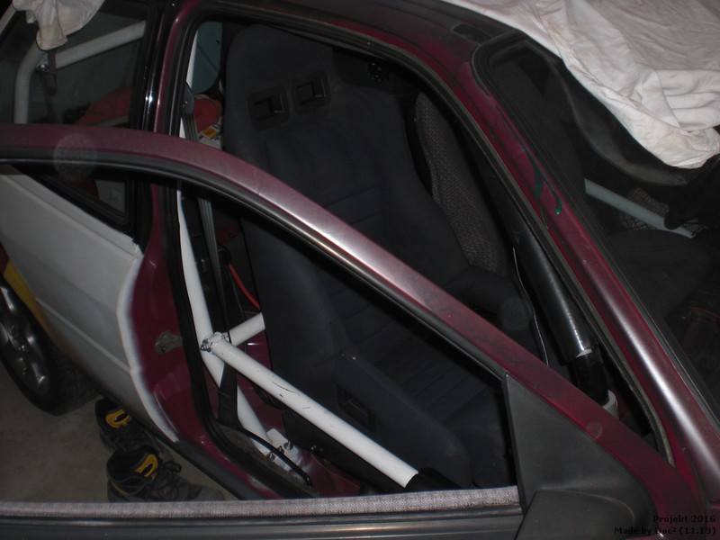

Beim Einbau habe ich den Käfig zerkratz, aber die Position vom Sitz passt so schon ganz gut.
 Dateigröße:  160.02 KB
 Angeschaut:  588 mal
